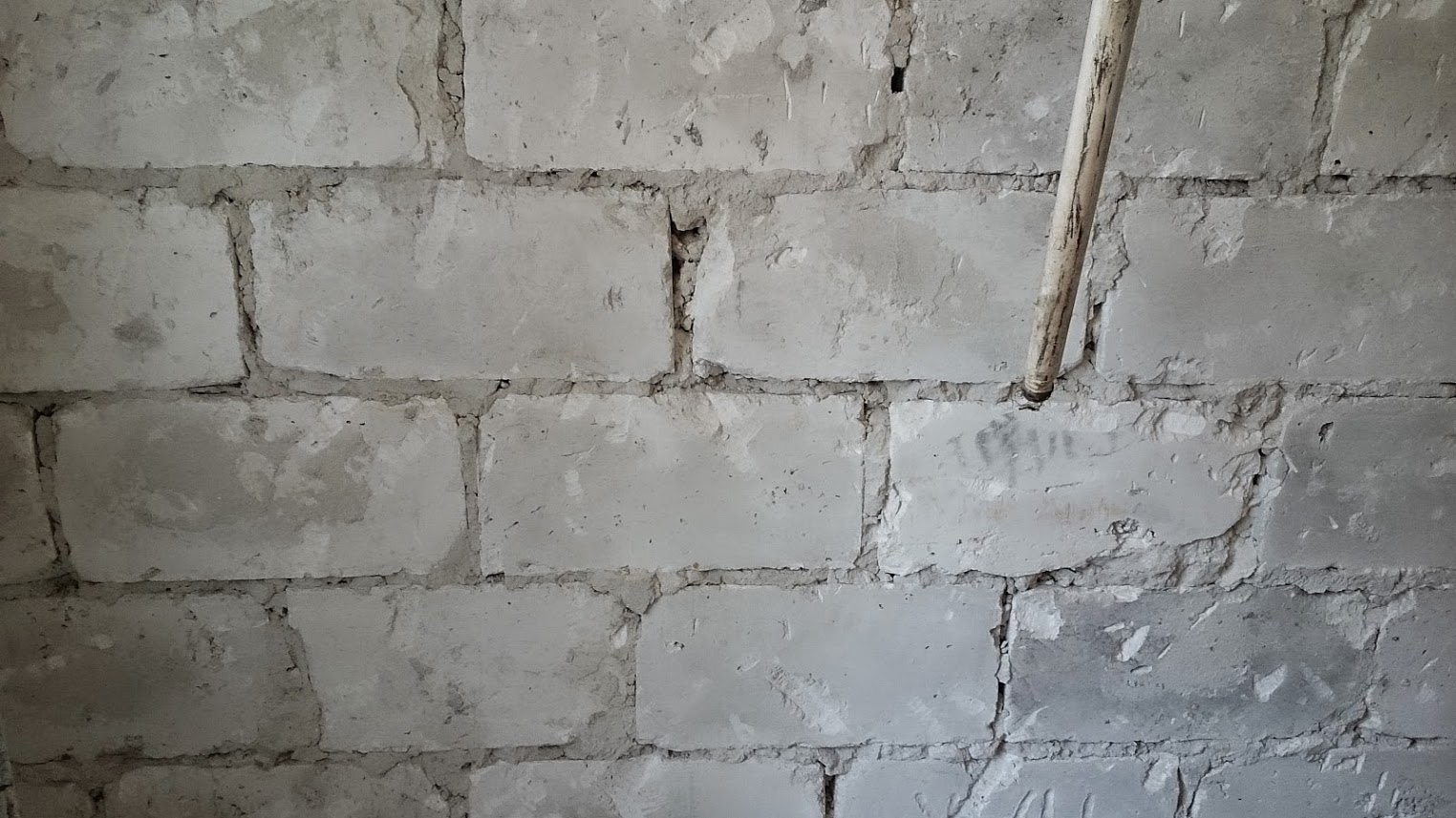

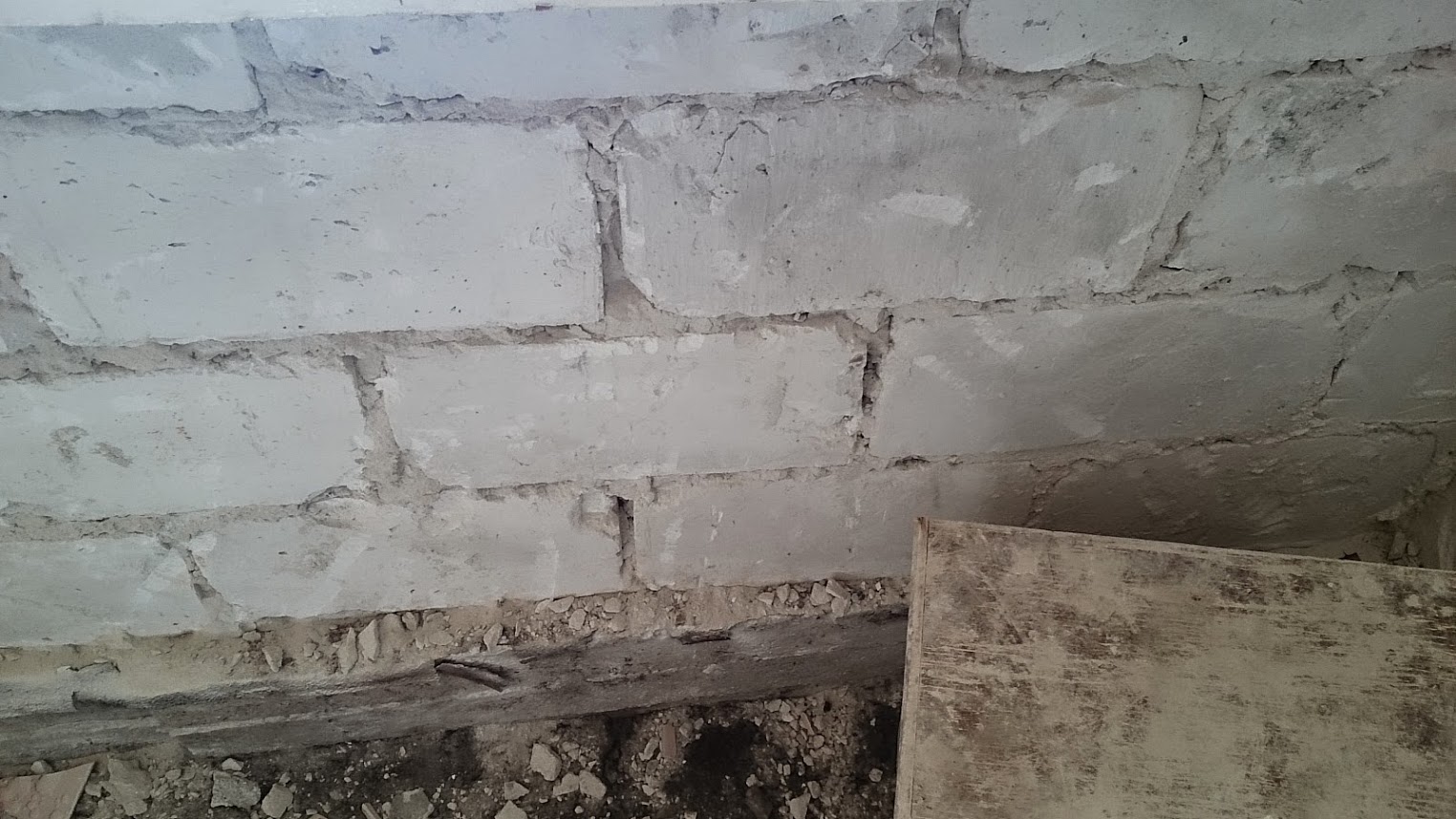

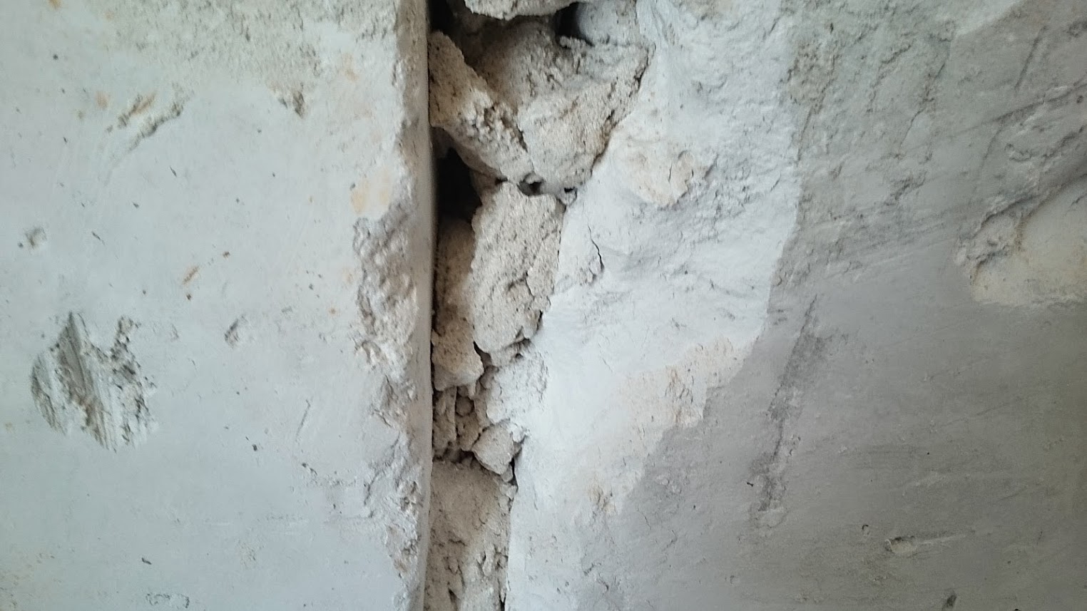

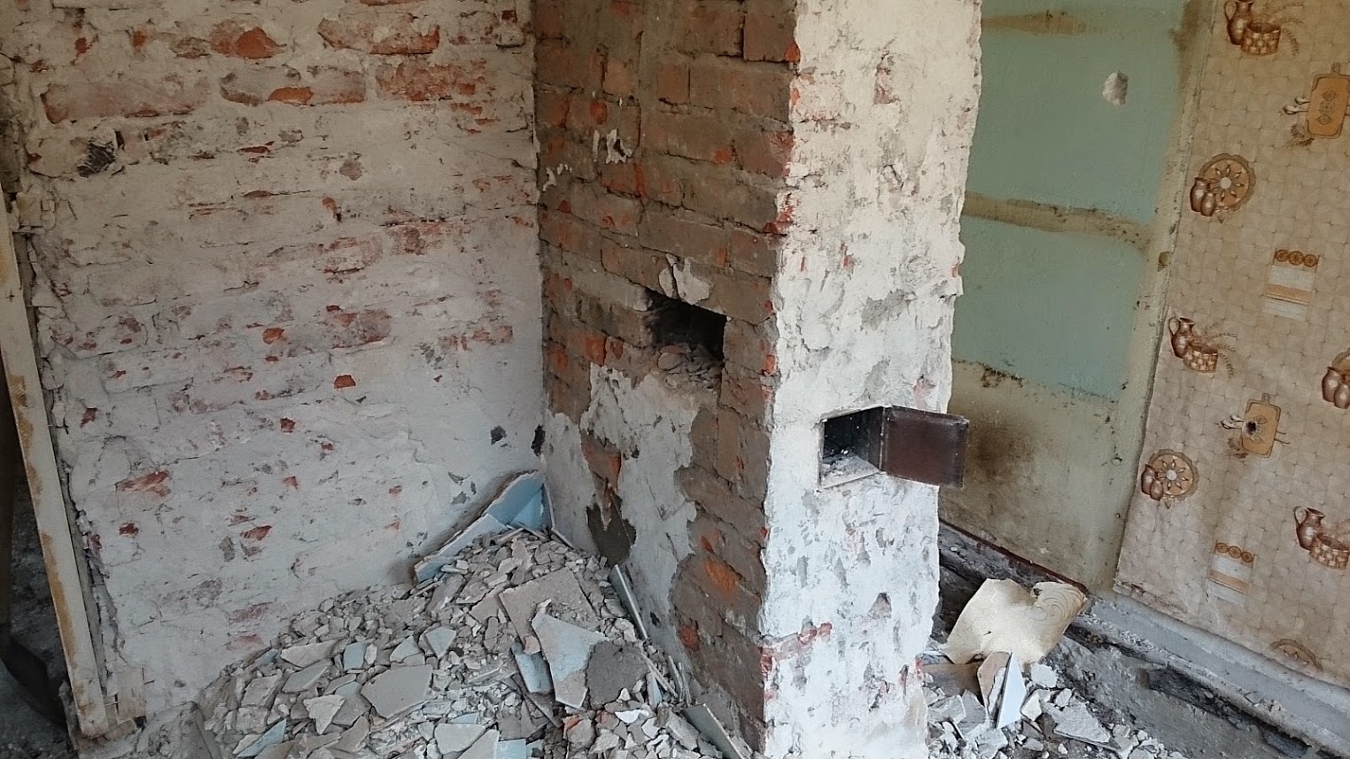

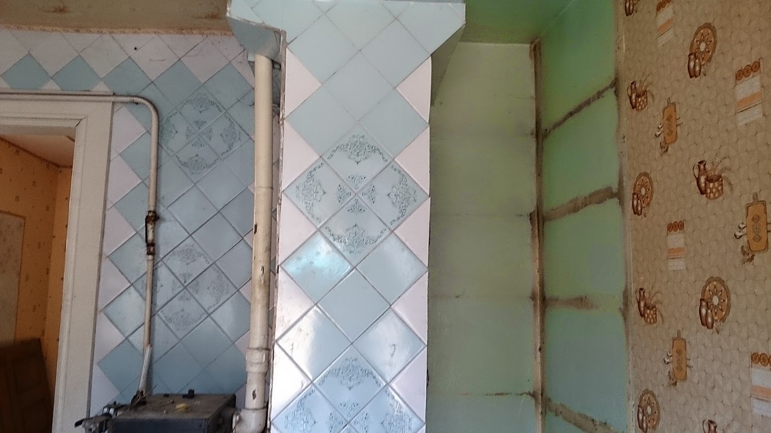

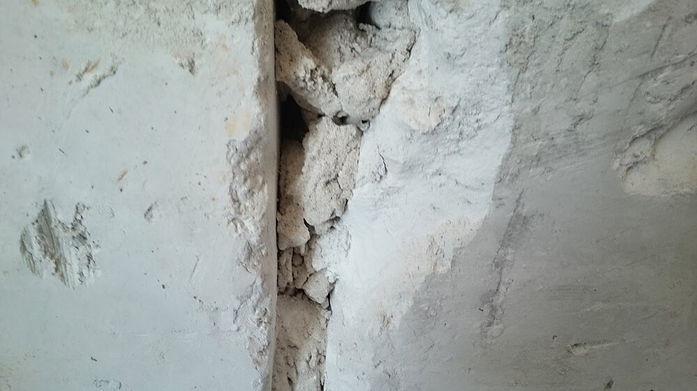

В летней кухне сбили плитку со стен, стены из белых блоков сложены. Похоже что это гипсоблоки. В связи с этим возник вопрос - чем оштукатурить? Читал что гипс с цементом якобы нельзя... Мол какая то бацилла может образоваться. Чем оштукатурить то? Планируется рабочая поверхность в районе кухонной мебели - плитка. В раоне печки (ну будет ТТ котёл возможно) - тоже плитка, отгорожен будет небольшой санузел - его тоже плиткой. А оставшееся хочется известковой штукатуркой и шаклёвкой, под покраску известковой краской. Посоветуйте - чем оштукатурить гипсоблоки, шоб не поотваливалося. Фотки стен:
На гипсу цементная штукатурка плоховато держится, т.к. гипс быстро и много впитывает влаги, высушивая прилегающий к нему тонкий слой цем. р-ра, а цементу для схватывания нужна вода. Получается, что плохо прилипает.
Но всё равно штукатурить можно, только
1) ХОРОШО промачивайте гипсоблоки перед набрасыванием р-ра, за 2-3 раза, чтоб видно было, что блок - сырой
2) Добавьте ПВА в цем р-р примерно стакан на ведро - прилипает намного лучше.
Какая еще бацилла? Бред
Цементная бацилла -сульфатная коррозия, местная страшилка.
Потапапапа. Используйте для контактного слоя клей для плитки по гипсовым основаниям (к примеру мира 3000) и сетку - для снятия излишних напряжений. И все будет гут.
plitochnik, мои ребята сперва хотят поштукатурить эту стенку, шоб клея меньше пошло. Чем это сделать? Весь дом (там шлакоблок и кирпич) штукатурили известковой штукатуркой. Хочется и тут ею же... Можно по гипсоблоку? Есть какие то нюансы?
Можно, только надо придать поверхности достаточную шероховатость. Поэтому я и предлагаю Вам нанести на гипсоблоки плиточный клей мелкой гребенкой, и для надежности набить сетку. Только есть одно но. Известковая штукатурка считается слабой и под плитку не годится. Там где будет плитка штукатурьте цементно песчаной.
Ок. Под плитку - ЦПШ, остальное - известкой. Надо будет под известковую набивать сетку? Чего то добавлять в неё нужно?
Обычно добавляют немного цемента для крепкости. Спросите у Васи мастерка. У него очень большой опыт работы с известковой.

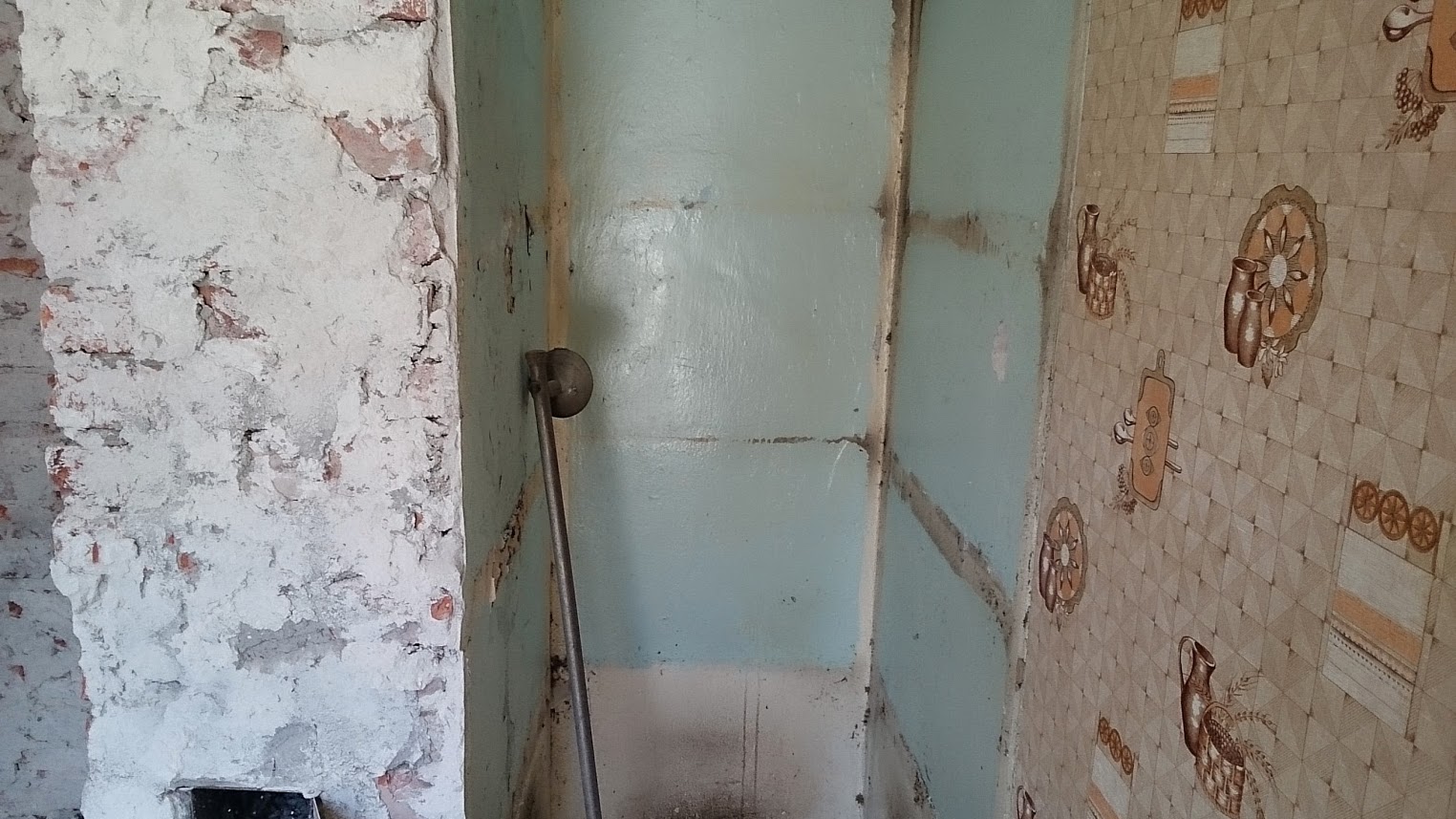

в летней кухне за дымоходом есть ниша размерами 590*800мм. Есть ли шанс что туда получится запистонить аккумулирующую ёмкость для ТТ котла? Вот фото (третья фотка - вид до того как плитку отбили):

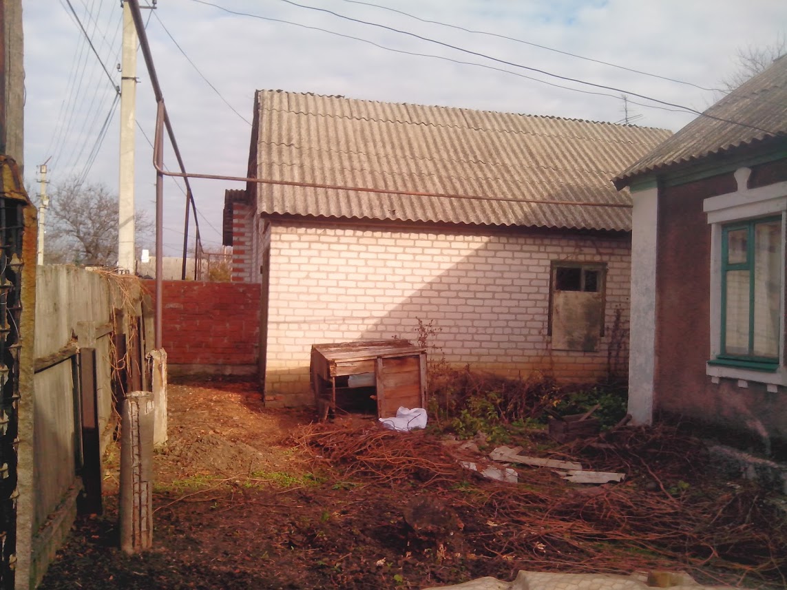

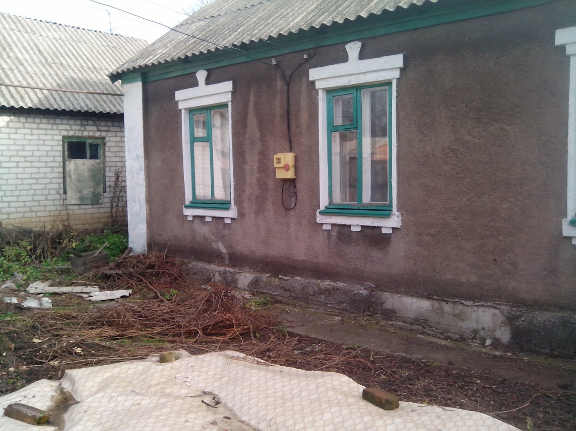

В связи с желанием отапливать домашний офис люстричеством решил ставить много-зонный счётчик электроэнергии. Тем более что этому предшествовало желание перенести имеющийся счётчик с дома на гараж, который находится значительно ближе к столбу (прям у столба).
Фотка гаража и столба у него рядом. И фотка где сейчас счётчик.
