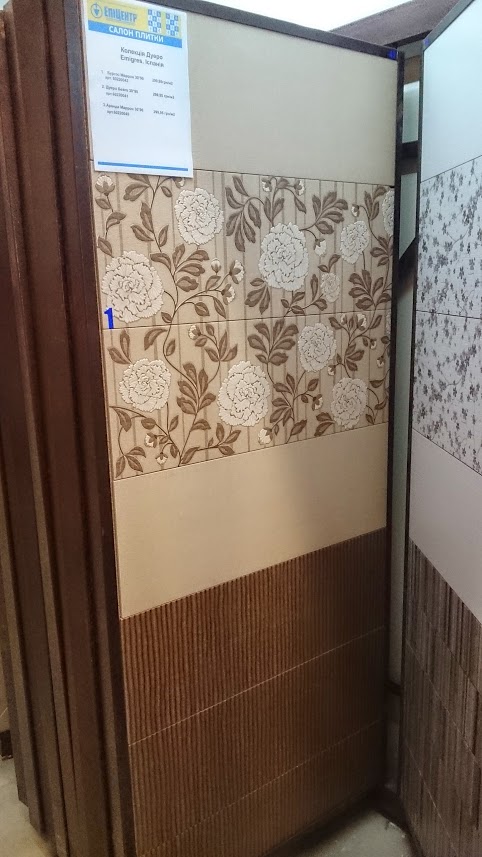

Нету выбора обоев бумажных. Одно говно. Вот эти чутка подходят к плитке, но всё равно... Не то. Чё делать то?
однотонные обои к такой плитке
или с елееееее заметным узором

однотонное самое то! а то перебор был бы
та небыло бы перебора. Эта плитка - для маленького туалета, который будет примыкать дверью к спальне. Тоесть: спальня, квадратная комната, в углу - незаментая дверь в тон стен (без ручки, без обналички - потайная). За дверью - туалет: подвесной унитаз, минираковина сбоку, гигиенический душ, полотеничник миниатюрный. Комната размером 90 на 90 см, точно по размеру плитки. Тоесть - три плитки по периметру и восемь плиток в высоту 240см. Открываешь дверку - а там ЦВЕТЫ! :D

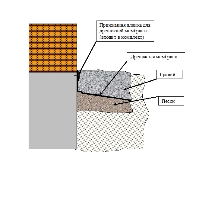

-нужна мембрана для изоляции отмостки (рисунок 1)
