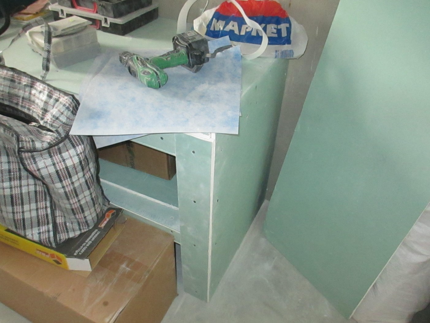

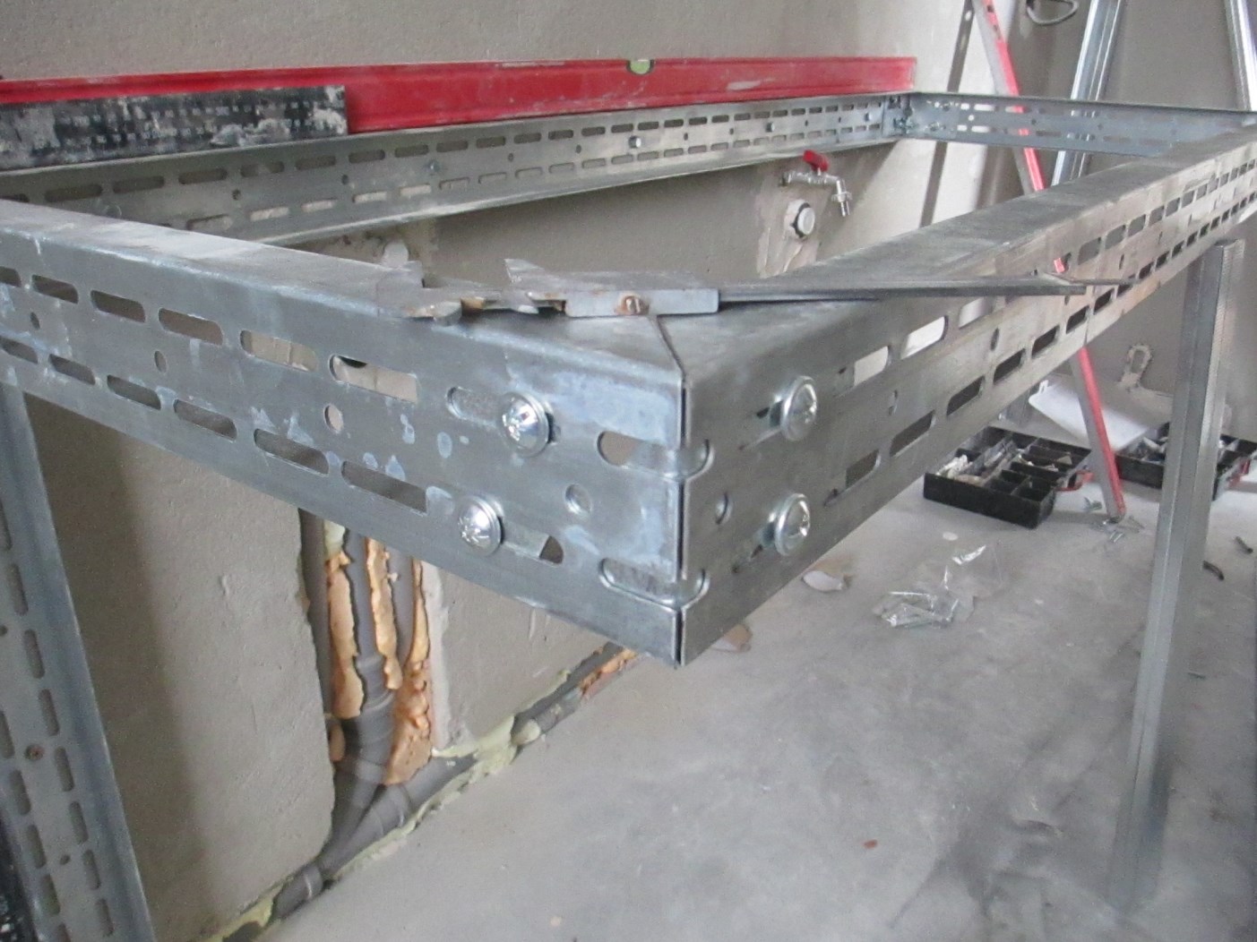

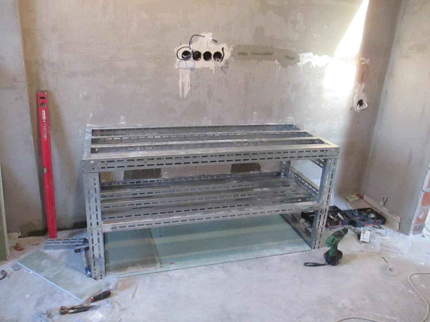

Подсмотрела у Dmode столик в ванную :beer: Подумалось, почему бы и не повторить? :) Ванная на втором этаже у нас большая, плиточника занять надо. Наш плиточник сначала взгрустнул, пытаясь убедить нас, что столик необходимо заливать из бетона. Бетон в мои планы совершенно не вписывался, пришлось попросить автора раскрыть поднаготную конструкции. Под гнетом предъявленных фотографий плиточник таки сдался, попросил усиленный профиль и водостойкий гипсокартон. Полету моей фантазии помешали уже установленные розетки, пришлось плясать от них.

... попросил усиленный профиль ...
Я такого профиля не видел вообще, может внимания не обращал. Выглядит добротно.
На столике умывальник будет? Судя по сантехническим выводам, их 2 штуки планируются?
Продольные профиля не будут мешать установке умывальников?
Я у себя делал именно поперечные перекладины, чтобы была возможность потом установить умывальник на любом расстоянии от фасадного края стола.

Все верно. Будет 2 умывальника. Да, поперечные перекладины в этом плане намного удобнее, но уже будем попадать в промежутки между перемычками.
2 умывальника
сорри за вопросик, но мучает - а зачем два умывальника?
А можно я, можно я?))) Так устали с супругой и сынишкой по утрам бороться за единственный умывальник в единственном квартирном санузле, что сразу запланировали два умывальника в ванной и полноценный умывальник в санузле. Кроме того и в топочной умывальник будет - для грязных дел. Потому что сейчас в одном умывальнике и умываемся и например попу сыну моем и ... обувь там же моем.
