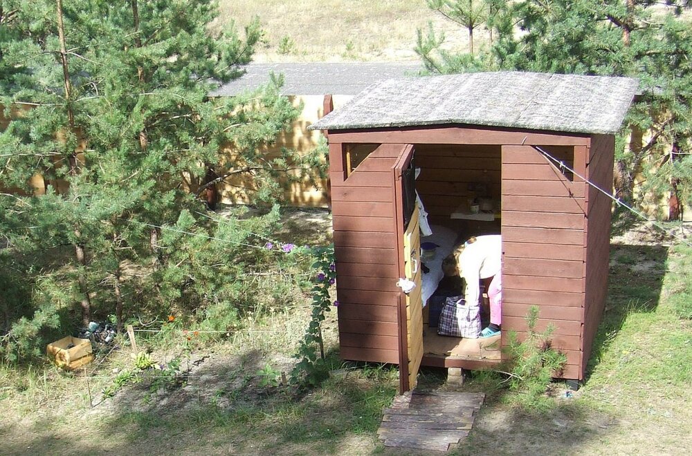

Покрывать буду по шведскому рецепту
Олифы 240 г
Муки ржаной 580 г
Купороса железного 260 г
Соли поваренной 260 г
Сурика железного или мумии 260 г
Воды до рабочей густоты около 4,5 л
На где-то на 200 м забора высотой 1,7 м компоненты потянули на 400 грн (уже купил).
Ув. Proximus, результат покрытия дерева по этому рецепту есть? Если есть, выложите фотки, плиз.

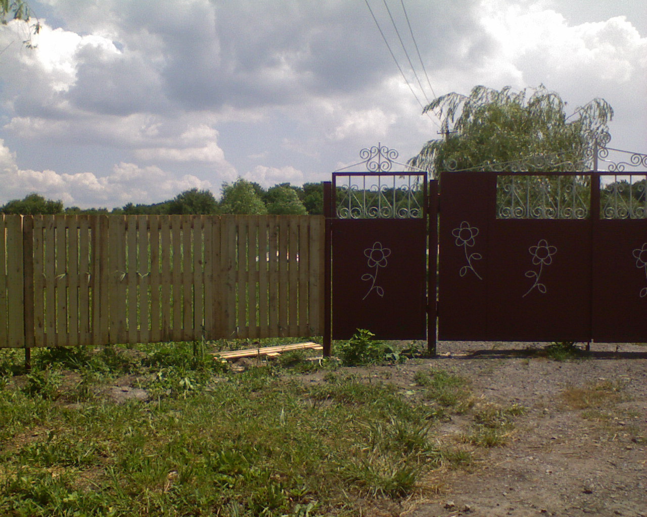

А обшил я щитами от европоддонов, благо этого "добра" в избытке. Вот так симпотненько получилось, а главное супер бюджетно.
Да...согласен, что бюджетно...и как временный...не надолго...ниче...но я же имею ввиду по периметрк внутреннему...со стороны соседей...ну не хачу я там капитальный забор...и во внутреннем дворе..(у меня земли 40 соток)...чтобы огородить двор...от огорода...который я здам людям...т.е. там просто калитка буит..для прохода к озеру...

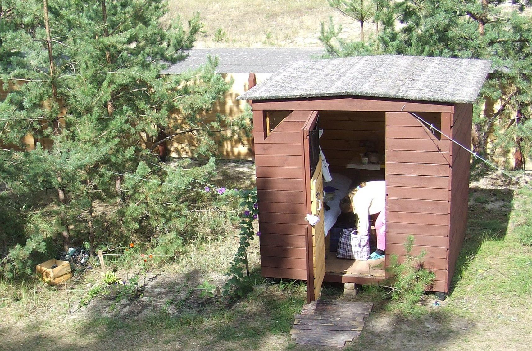

Забор только недавно начали красить так что фото будут через недельку - две. Зато есть фото покрашенного по рецепту деревянного домика:

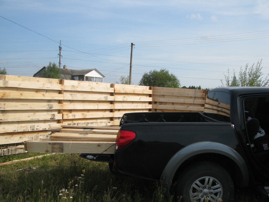

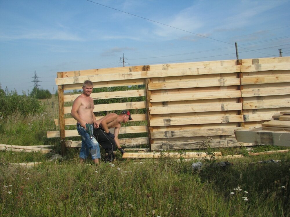

Я делаю такой забор высота 2м длина 150 м.п, очень бюджетно и симпатично
ориентировочные цифры на материалы в Житомире.
Дерево 2000x150x25 8м.куб. 1 куб 750 грн. = 6000 грн.
Столбы дерево диаметр10-12, 80шт, 10грн. за шт.= 800 грн.
Шурупы 5см. 300 грн.
Остальное пока в процессе работа, расходники.

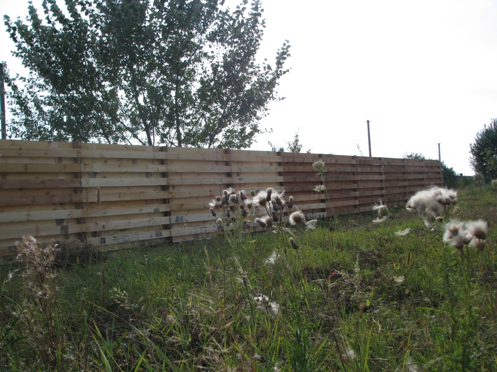

Я тоже думал такой ставить, только не давала покоя мысль, что его быстро перелезьть любой сможет.

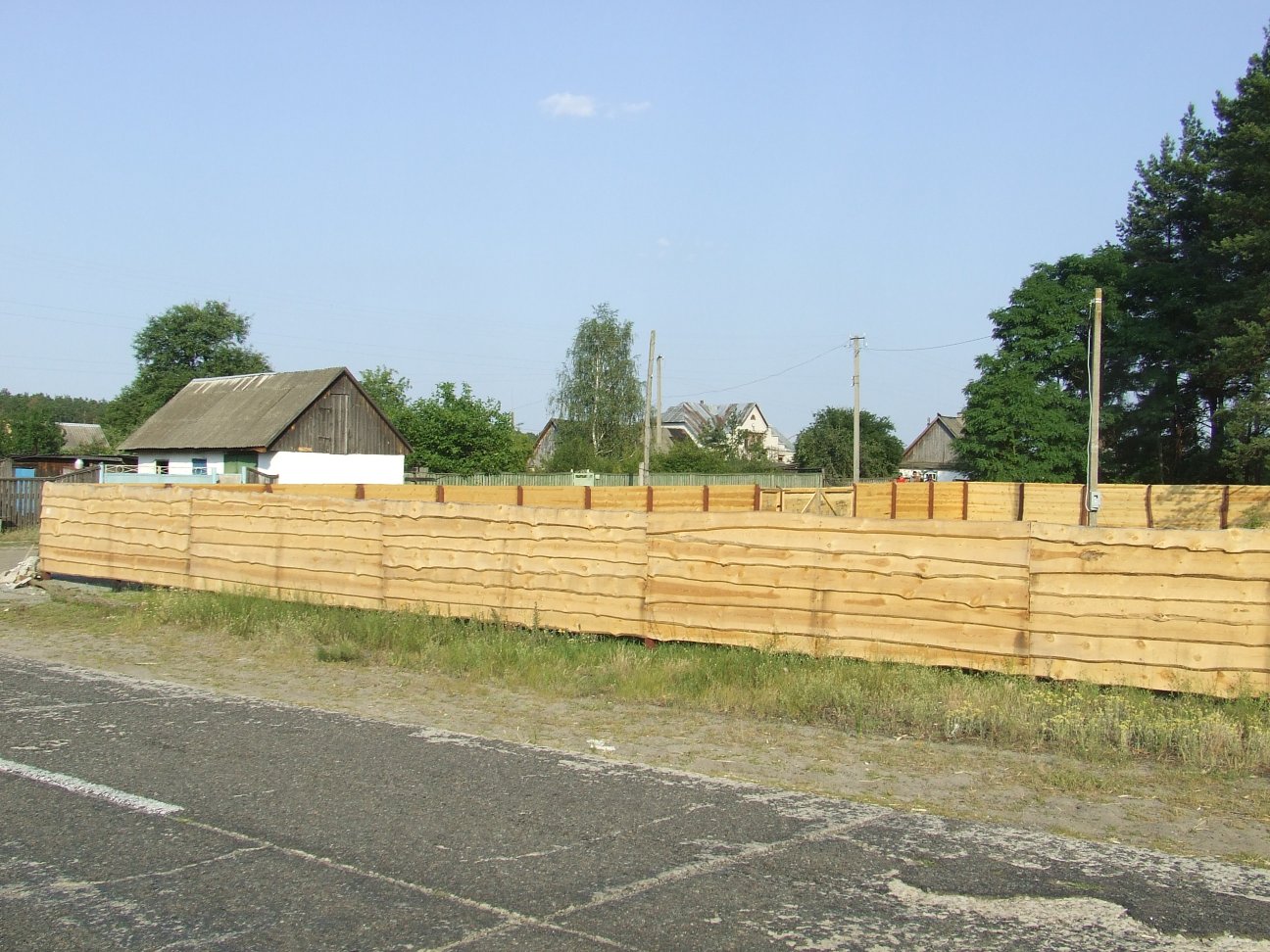

Себе в нахлест сделал (160 м * 1,7) из необрезной доски:
8,5 м.куб. по 350 грн = 2975 грн
столбики - половина сосновых, половина дубовых = 1200 грн
гвоздей около 8 кг = 64 грн
На фотографии он не крашен, покраска шведской краской (только снаружи) - около 100 грн. Пример покраски см. выше (бытовка).
Итого - 4339 грн (16 грн\ м. кв.)

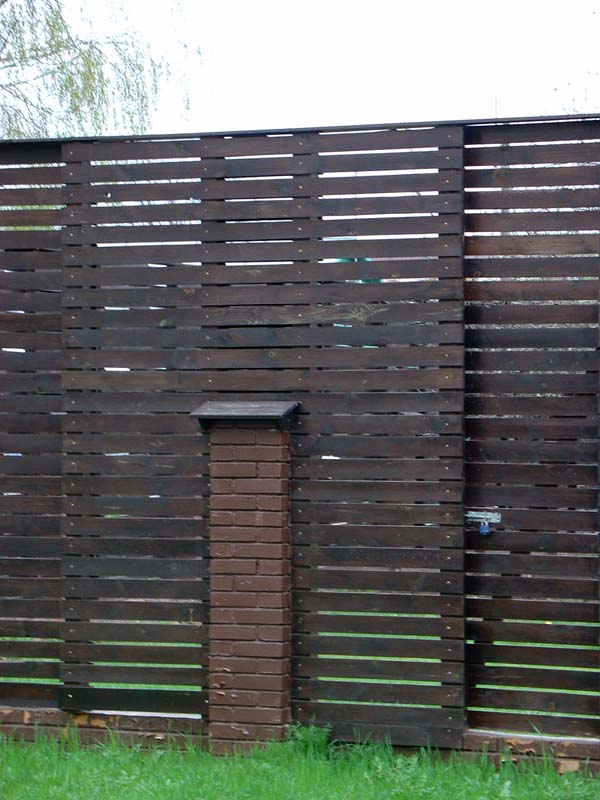

А у Вас есть такой же классный шведский рецепт для более темного (темно-коричневого) оттенка, как на таком фото?
