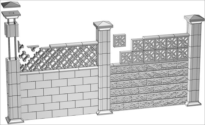

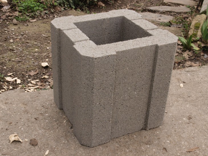

Один из вариантов это забор из все тех же пустотных бетонных блоков. Столб декоративный и собирается очень просто. Сверху можно положить рядок-другой декоративного блока. Цена секции 2м высотой и 2,5м длиной окло 450 грн!
А ссылочку на этот вариант забора можно?
и посчитайте работу , доставку, цемент , песок, итого...
И вид у них-никудышний
...И вид у них-никудышний...

Пожалуйста stonetech.com.ua/
А я давно приглядываюсь к заборам с декоративным блоком. Что характерно, вариантов с этими блоками может быть множество. И выглядят вполне прилично…. Приходилось бывать в других странах (Испании, Италии), так там таких заборов очень много, и, сказать честно, они радуют глаз – выглядят оригинально, не громоздко… Там их красят в светлые тона. Самими блоками оформляют балконы, веранды… Бывает, в фильме каком-нибудь иностранном промелькнет такой заборчик – я всегда обращаю на них внимание. А тут на форуме разговор зашел, так не удержалась, решила написать. Есть у меня дом-дача под Днепром, вокруг забор – рабица, ставили как временный. Теперь подумываю поменять – и вот единственное, к чему душа легла – забор с декоративными блоками. Уважаемые форумчане, ставил ли кто-то у себя такие заборчики? Поделитесь фотографиями, плиз! Хочу у себя на даче красоту! :)
