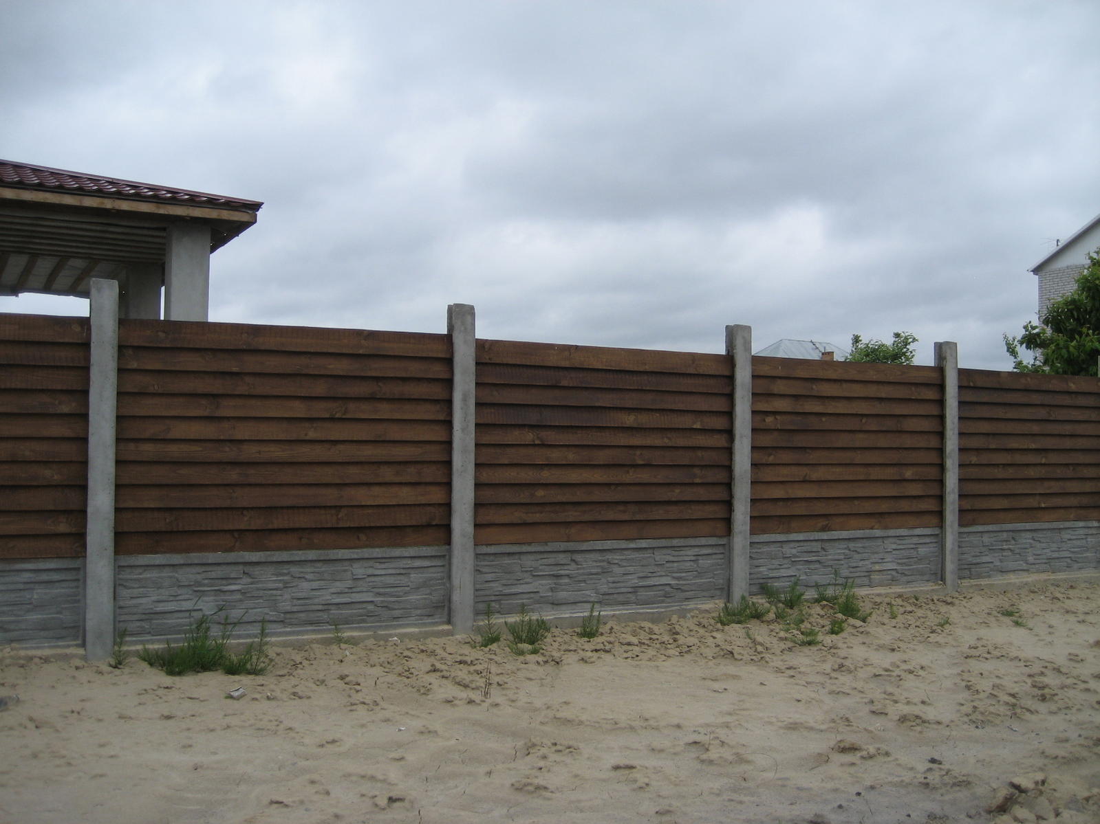

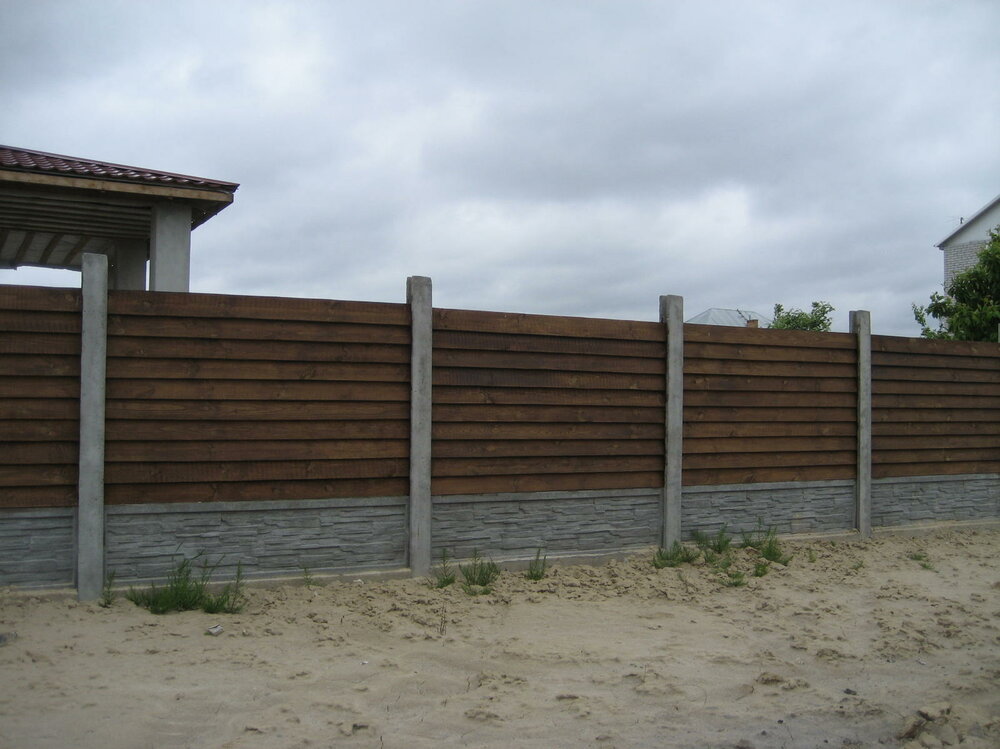

Вариант относительно бюджетного забора. Во всяком случае, такой можно и водиночку ставить.
но и в одиночку легко снять. как между собой доски закреплены и сверху?:beer:
над вариантами можно подумать, например: 1) крепить саморезами под углом каждую доску друг к другу; 2) вдоль столбика (чтоб не сильно в глаза бросалась) рейку примостить и к ней уже саморезами; 3) металлической лентой сшить. а вообще, кто захочет - унесёт даже бутовый забор, так что не заморачивайтесь. кстати, из соображений экономии, вентиляции и принципа "если унесут, то хоть не так жалко" можно использовать необрезную доску одновременно обыграв её естественный рельеф/контуры (чуть дольше по времени, но, открою тайну - процесс этот бесплатный и довольно увлекательный :)) и т.д.

А как доска обрабатывалась?

А каково может быть максимальное расстояние между столбиками, если брать , например,доску 50 ку?( У меня веселая перспектива 280 метров забора %) )
У мене перспектива дещо скромніша 122 м.
Я думаю 50 не піде бо якщо брати стовбці від "Еврозабору" то в них пази 45-50 мм і дошка 50 туда не то що під кутом а і рівно не війде.
Враховуючи що дошка повинна бути під кутом то напевно найкращий варіант дошка 25.
Для "Еврозабору" стандартна віддаль між стовбцями 2 м.
Для дерева думаю, якщо між дошками ще зробити зазор 1-2 см щоб зменшити парусність (буде продувалось вітром), можна збільшити віддаль і до 2.5 м.
Доречі зазор між дошками позитивно вплине на довговічність, в щілинах між дошками не буде затримуватись вода і сніг.
А как сделать зазор, если доска пойдет внахлест под углом? Неужели есть риск, что забор ветер повалит, если не будет щелей?
Кстати, а 25 мм толщина доски -это теоретически или кто-то так уже делал?
Перше що приходить в голову для зазору можна прибити (прикрутити) на краях кожної дошки вузьку (так щоб не виступала з пазу стовбчика) полоску ОСБ-3 (є 6-8-10-12-16 мм.).
Вітер не повалить але дошки будуть в сприятливих умовах, будуть продуватись вітром з усіх сторін і завжди будуть дуже скоро висихати після опадів.
25 мм це моя теоретична думка.
Доречі глухі паркани погано впливають на екологію саду, в такому саду мало вітру, застоюється повітря і всякі паразити які пошкоджують плоди і фрукти успішно живуть.
