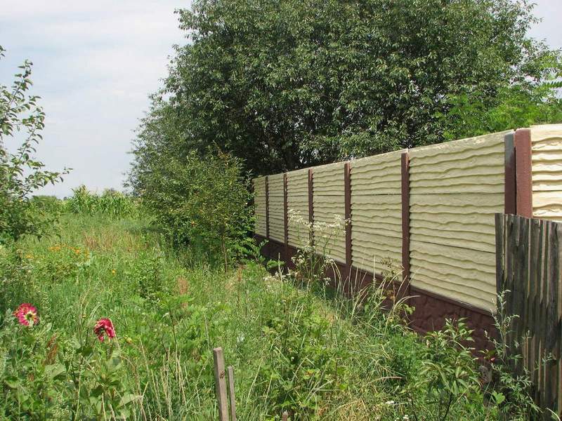

думал еврозабор попробывать. но все больше склоняюсь к плитам 3х6(как раз предлогают). пусть потом хоть ногой хоть головой бьются:fool:

это в г.Сумы. стоимость плит почти по себестоимости. но вот надо их перевезти с села в город(около 70км). вот и думаю стоит оно того или нет.8-)

а что происходит? ломают или снимают? участок находится в поле, возле села(только землю раздавали). если поставить еврозабор, боюсь поснимают :(%)
у меня собака две плиты уже сломала . скажу так гавно а не забор хотя для европы как декоративный сойдет

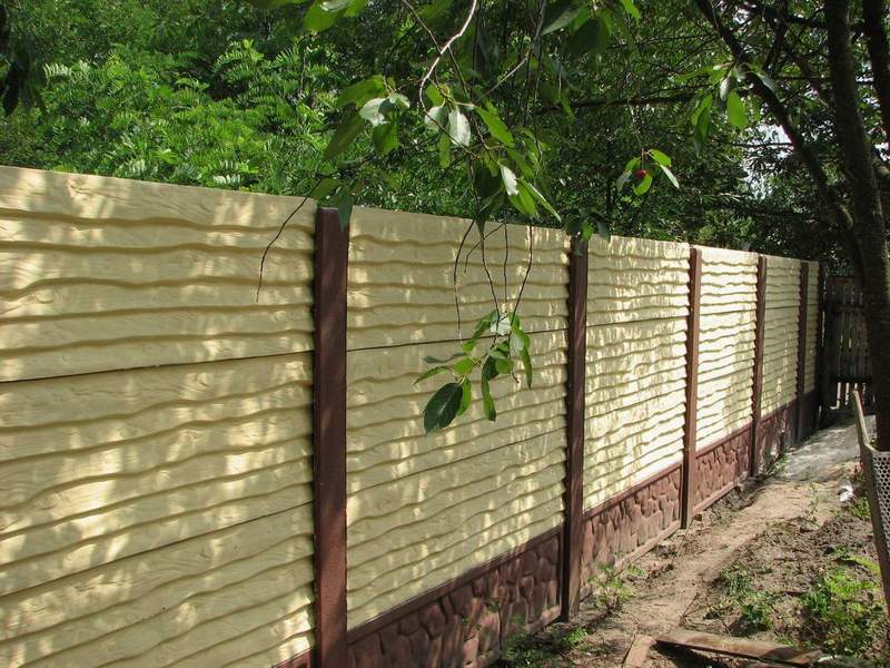

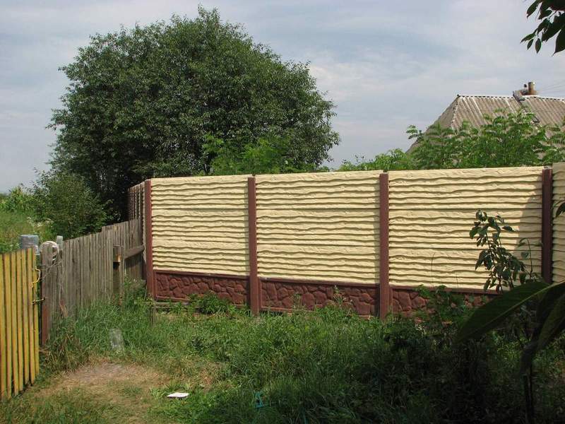

У этих ребят не заказывал, но могу поделиться собственным опытом.
Прошлым летом ставил себе бетонный заборчик между участками, загрунтовал и покрасил фасадной водоэмульсионкой, низ зделал под "бутовый камень", а три верхние дощечка, очень зачетно получилось.
по ценам плита 50*200 - 50грн внезависимости от рисунка
столбик для трех плит - 60 грн
для 4-х плит - 75 грн
там где заказывал заборчик (время изготовления 7-10 дней в зависимости от количества, предоплату никакую небрали) предложили услуги по установке 90 грн пролет и 100 грн демонтаж всего старого деревянного забора.
я устанавливал 18 секций (36 метров) по 4 плиты с 3 поворотами (сложная конфигурация участка), ребята начали в 10 утра и закончили в 6 вечера. работой по установке остался доволен.
за почти год с забором никаких изменений не произошло.
если интересно могу дать контакты, территориально Бородянский район (от Бородянки 10 км).
