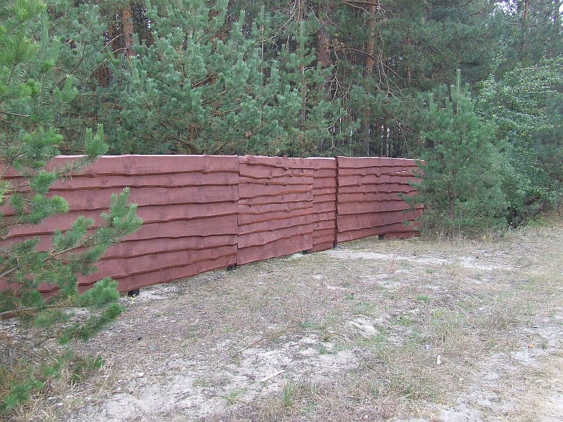

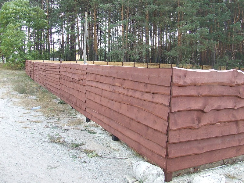

Себе в нахлест сделал (160 м * 1,7) из необрезной доски:
8,5 м.куб. по 350 грн = 2975 грн
столбики - половина сосновых, половина дубовых = 1200 грн
гвоздей около 8 кг = 64 грн
На фотографии он не крашен, покраска шведской краской (только снаружи) - около 100 грн. Пример покраски см. выше (бытовка).
Итого - 4339 грн (16 грн\ м. кв.)
Ув. Proximus. Подскажите, чем и как сдирали кору на шалевке? Делаю такой же забор.

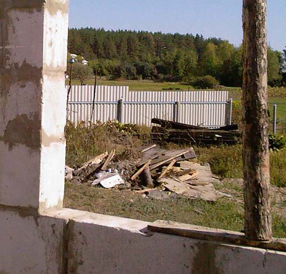

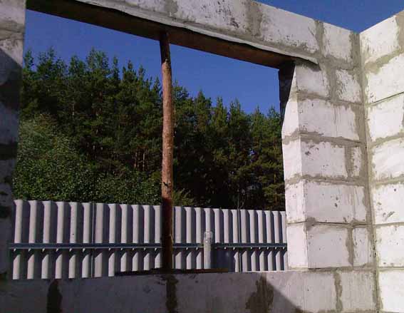

летом занимался подготовкой к закрытию участка забором.
Выкопал через каждых 3 метра ямы, глубиной примерно 80см
Потом бетонировал трубу 50х50, предварительно покрасив их грунтовкой
Залил цоколь
поварил поперечны, 2 штуки 30х20
высота профнастила будет 2 метра
осталось найти свободных денег на профнастил :) каких 25000грн
ранее по фасаду уже крепил профнастил
пробовал и на заклепки и на саморезы, мой выбор саморезы
быстрее монтаж и удобнее
