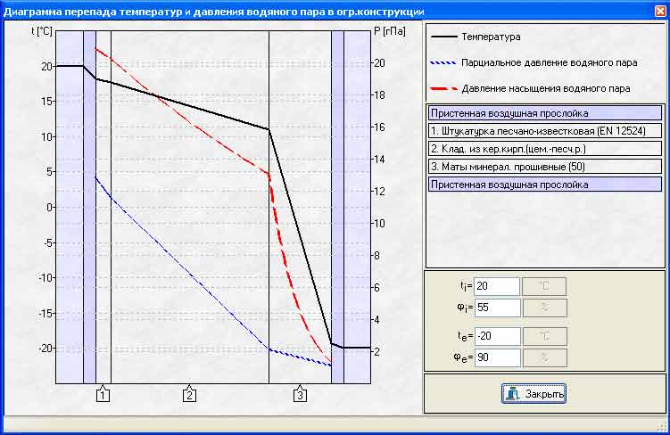

Спасибо. Единственный внятный ответ. А где на рисунках пресловутая точка росы? :-D
Кирпич то у меня глиняный но один: 250мм толщина стены. Хватит, чтобы задержать пар?

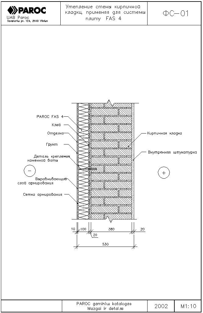

Схема "Утепление кирпичной стены плитой PAROC FAS 4"

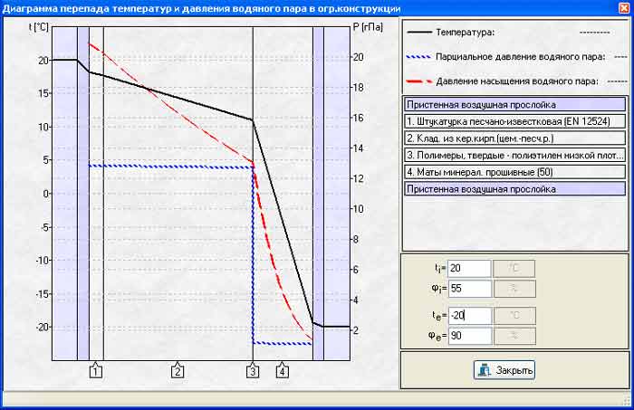

Точка росы появляется когда синяя линия пересекается с красной. В наших вариантах такого нет, поэтому и конструкция считается правильной с точки зрения теплофизики.
На тех графиках я брал для расчета именно 250мм.
Да, еще упустил очень важный момент, толщина утеплителя в тех расчетах 10см!
От этого также многое зависит, потому что сильно меняется температура внутри стены.

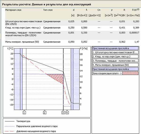

Вот аналогичный расчет для толщины утеплителя 50мм.
В первом варианте появляется точка росы(заштрихованная область).
Во втором все ок. Кстати для второго варианта все нормально даже для толщины утеплителя 20мм. Из этого можно сделать выводы что вариант без пленки более надежный.
На сей раз графики сделал с указанием толщин слоев.

1. Расчеты Snitsar'а по казывают что при применении пароизоляции риск выпадения конденсата выше чем без него.
2. Условия А и Б согласна ДБН зависято ТОЛЬКО от относительной влажности внутреннего воздуха при определенной температуре.
Паробарьер идеально загерметизировать не возможно и в местах прорыва, дюбеления, технологических отверствий будет повышенное локальное воздействие паров, таково мое мнение.

1. Расчеты Snitsara показывают что моя конструкция (один кирпич и 10 см утеплителя) нормально работает и в случае с пароизоляцией и в случае без пароизоляции. Никакого риска выпадения конденсата нет. Он появляется только при уменьшении толщины утепляющего слоя.
2. Я к сожалению ДБН не читал, я опираюсь на СНИП 23-02-2003. Так вот, там есть замечательная табличка, определяющая условия эксплуатации утеплителя (таблица 2). В этой таблице условия эксплуатации ограждающих конструкций определяются исходя из зоны влажности и влажностного режима помещений. Если поставить пароизоляцию, влажностный режим помещений превращается в "сухой".
3. Если случится прорыв пароизоляции, мы плавно перетекаем к схеме без пароизоляции, при которой пары согласно картинке Snitsara беспроблемно отводятся от стены.
