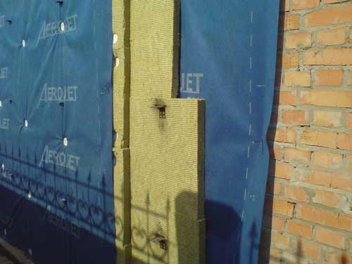

Хочу вот таким образом утеплить стены
Хтось
шота я не понял, как это конденсат переберётся через ( 10-20мм повітряного прошарку між мінватою і облицюванням):D на облицовку.?
А теперь другое, как сделать ВЕНТИЛИРУЕМЫЙ фасад,если я собираюсь
наружный слой (красный кирпич) оштукатуривать ?

я пока еще не делаю, а спрашиваю.
а в чем проблема ?
если оставить просто зазор , то как влага испарятся будет ?
Уже раз в пятый в этой ветке задаю вопрос: ПОЧЕМУ СТЕНА БУДЕТ ОТСЫРЕВАТЬ?

стена отсыреет потому, что пар, выделяемый человеком+растениями+животными+санузел+душ+кухня, не выйдет из помещения. правда при идеально просчитанной вентилляции этого можно избежать, но зачем делать проблему и ее избегать? стена должна быть дышащая.

А зачем ей дышать-то? не дело стены заниматься отводами всякой дряни из помещения - для этого существует вентиляция ;)

Вот цитата из СНиП 23-02-2003
9.1 Сопротивление паропроницанию , м •ч•Па/мг, ограждающей конструкции (в пределах от внутренней поверхности до плоскости возможной конденсации) должно быть не менее наибольшего из следующих нормируемых сопротивлений паропроницанию:
а) нормируемого сопротивления паропроницанию , м •ч•Па/мг (из условия недопустимости накопления влаги в ограждающей конструкции за годовой период эксплуатации), определяемого по формуле...
б) номируемого сопротивления паропроницанию , м •ч•Па/мг (из условия ограничения влаги в ограждающей конструкции за период с отрицательными средними месячными температурами наружного воздуха), определяемого по формуле...
Вчитайтесь еще раз в эту цитату. Сопротивление паропроницанию стен должно быть НЕ МЕНЕЕ! Паропроницаемость (величина, обратная сопротивлению паропроницанию) должна соответственно быть НЕ БОЛЕЕ определенной цифры. Нулевая паропроницаемость - это тоже не более, следовательно полное соответствие СНИПу. О каких дышащих стенах может идити речь вообще? Чем меньше стены "дышат", тем лучше.

Вот видел недавно такую стену.
Зачем внутри мембрана понять не могу.
Пароизоляция. Защита от пара, идущего из внутреннего помещения.
хорошая пароизоляция с паропроницаемостью более 1300
