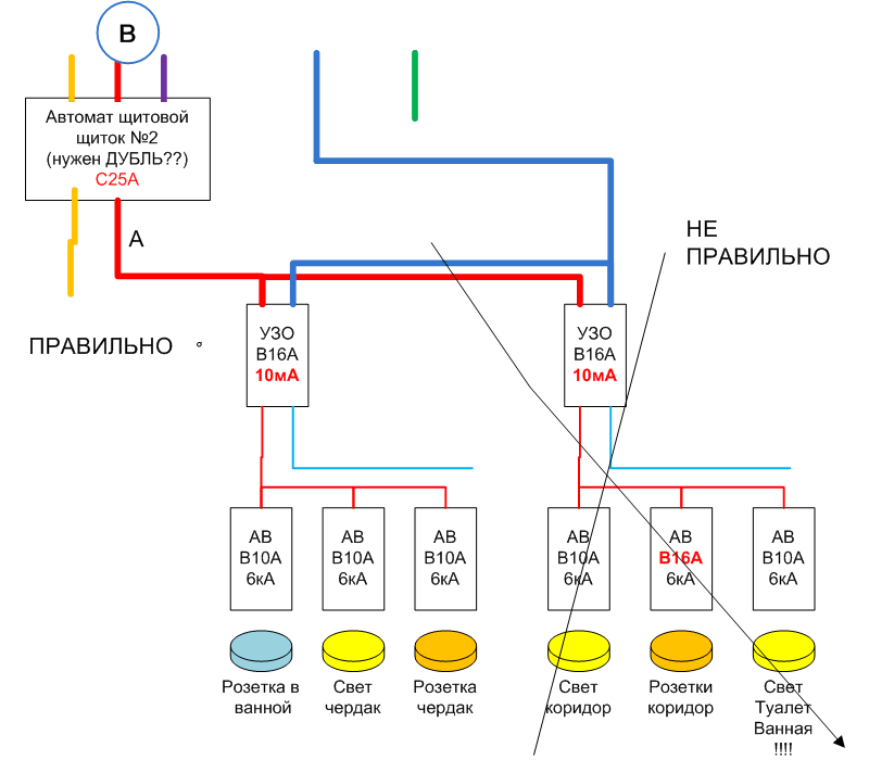

Поправьте если я ошибаюсь в схеме ниже
во втором случае узо надо брать больше чем 16А?
Буду задавать по одному вопросу!
Во-первых, я согласен с тем советом, который вам давали ранее, а именно:
В этажном щитке поставьте отдельное УЗО на освещение и отдельное - на розеточные группы.
Теперь по схеме.
Исходя из логики, НЕправильным является и то и другое подключение.
Логика взята из статьи - cs-cs.net/uzo-view
В самом конце есть схемы. Посмотрите... Надеюсь все станет понятно...
Вот схема оттуда:
И что это за обозначение УЗО у вас такое - В16А?
Что есть "В"? Обычно если так пишут, то это не УЗО, а ДА (дифавтомат)...
Ответ на вопрос: В ОБОИХ случаях нужно брать УЗО как минимум на 25А (а лучше - на 32А).
И еще - к УЗО на 10мА думаю не стоит подключать много разных цепей, поскольку суммарный ток утечки (при нормальной работе потребителей) может быть больше 5мА, а это приведет к срабатыванию УЗО...:(
Спасибо за замечание. Вот немного не пойму почему только вы увидели этот недочет или он не существенный? Хотя по логике - все правильно.
Добавлено через 23 минуты
В связи с этим возник вопрос по автоматам и нагрузке.
Если в спальнях максимальная нагрузка от лампочек будет до 200 вт, то автомат на 10А взят с большим запасом. А значит схема даже моя вполне правильная.
Свет коридор 90 вт (считаем максимум 200).
Розетки коридор, не знаю что можно подключить, ну пусть будет 2квт
Свет туалет ванная тоже считаем максимум 200 вт
Итого 2400. Те узо на 16 А будет достаточно?!

исходя из логики, в первом варианте перегрузить и спалить УЗО будет ну очень сложно. Ну розетка в ванной - это стиральная машина 2кВт, ну на худой конец фен. А на чердаке я даже не знаю что там можно включить на 16А))
Что делать если у hager нет узо на 25А 10мА?
зачем Вам на чердак УЗО 10 мА?
подключите к УЗО на 10 мА только розетку в ванной(само УЗО автоматом не выше 16А защитить не забудьте)
Hopira. Какая у Вас выделенная мощность? В посте №58 вводной автомат на 25А, а вводной кабель 4*10 (алюминий), ИМХО - слабенький, не потянет нагрузку.
