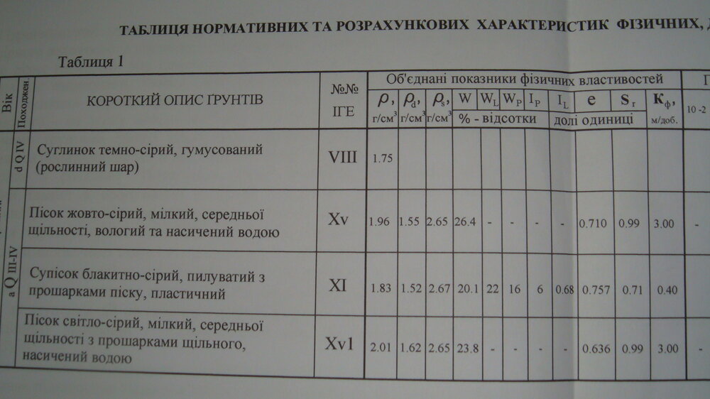

Уважаемые форумчане,
Так сложилось, что месяц назад мы вырыли котлован под фундамент (под монолитную плиту), но сделать песчано-щебеночную подушку в этом году не получается. Глубина котлована 40 см, подушка планируется 30 см , т.е. подошва плиты будет на 10 см ниже уровня грунта (в дальнейшем будем подсыпать участок). В инете нахожу информацию о том, что котлован необходимо засыпать сразу после того, как он будет вырыт, не допускать намокание грунта в нем и ни в коем случае не оставлять на зиму. Если же котлован перезимовал, то нужно весной откачать воду и углубить котлован еще на 20-30 см. т.е. рекомендуют выбрать весь размокший грунт.
Пишут, что это необходимо по той причине, что с осени в котлован наберется вода, она будет зимой попеременно то оттаивать, то замерзать, а это приведет к необратимым изменениям в структуре грунтов.
В принципе, это вполне логично, но в нашей ситуации есть такие особенности: УГВ 50 см, весной поднимается до 20 см, что означает, что грунт и так насыщен водой по самое немогу. И промерзает каждый год, будучи так насыщен водой. По результатам геологии грунт – на глубину 40 см суглинок, под ним песок мелкозернистый влажный и насыщенный водой. Могу подробнее описать характеристики грунта на основании геологии, если это существенно. Участок в Обуховском районе.
Вопрос: действительно ли при таких условиях возникнут существенные изменения в структуре грунтов после того, как котлован перезимует?
Вода в нем уже стоит, после недавних дождей.
Весной планируем подождать, пока понизится уровень грунтовых вод и просохнет грунт. И строиться, не вынимая дополнительно грунт.
Так ли критично, что грунт будет промерзать? Как изменяться характеристики грунта под фундаментной плитой?
буду очень благодарна за ответ.
Котлован на 40см голосно сказано. Ямка на два штика лопати. Не заморочуйтесь
Если Вы сняли весь слой суглинка, то зимуйте спокойно! Весной пройдитесь по котловану "жабой". Пр Ваших условиях сёрано надо делать обводной дренаж...так делайте уже!

Тада нада подымать плиту(низ) над уровнем земли .... иначе - кирдык ей будет!

участок в СТ на осушенном болоте. вокруг у соседей торф, но нам повезло, торфа нет. зато УГВ высокий
по несущей способности посмотрю дома результаты геологии - напишу.

Воды под плитой быть не должно.... Незыблимое правило! Раз отводить дренаж некуда...лезим на поверхность!;)
грунт і и так промерзал, то что вы сняли 40 см особо не повлияют на характеристика грунта.

Треснит!!! и Не будет соответствовать ДБН см. додаток Г ,

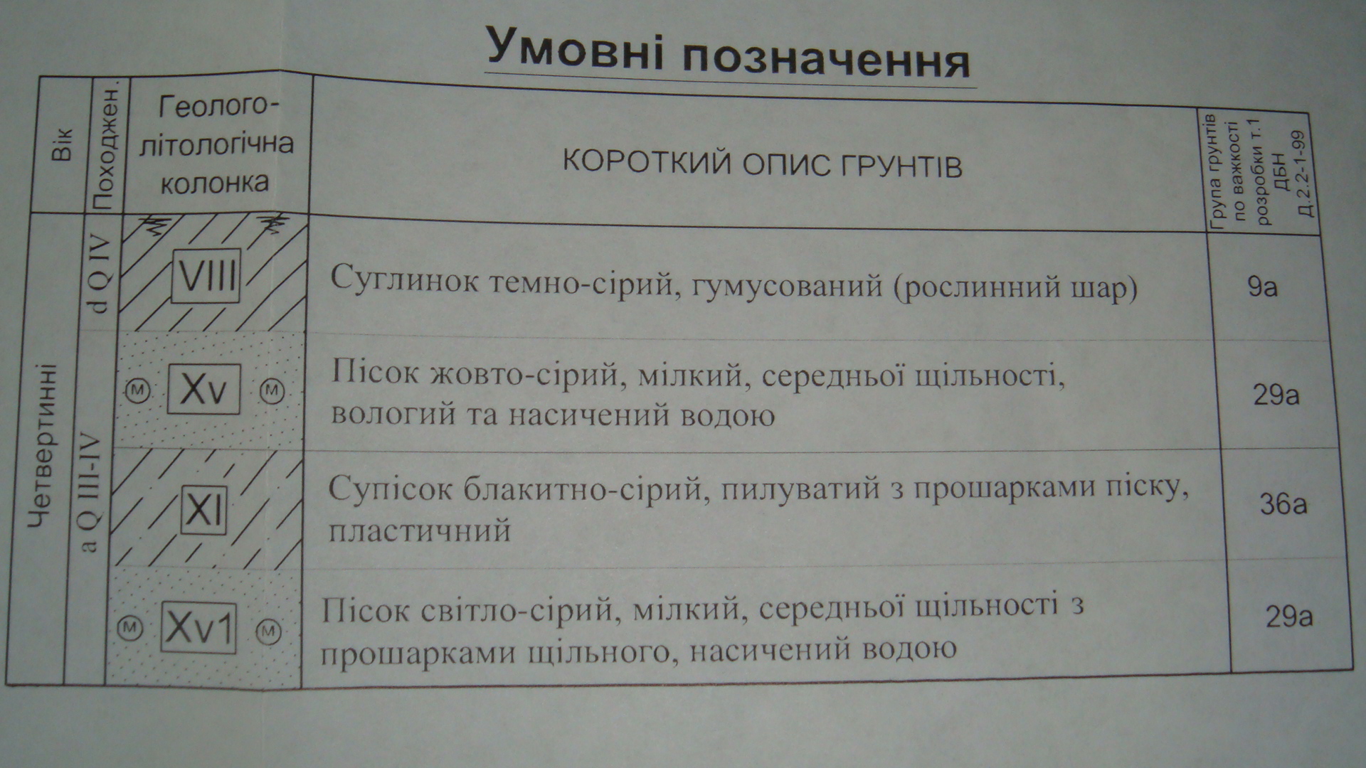

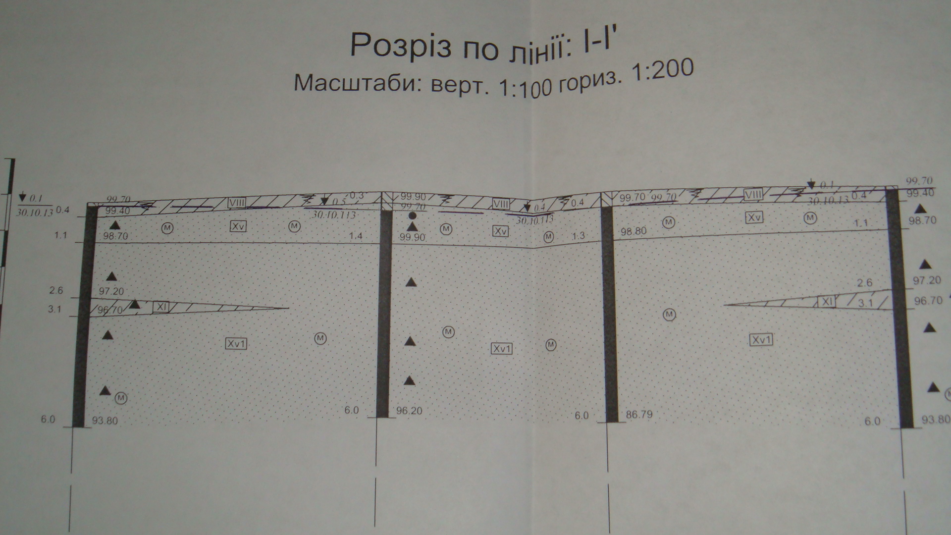

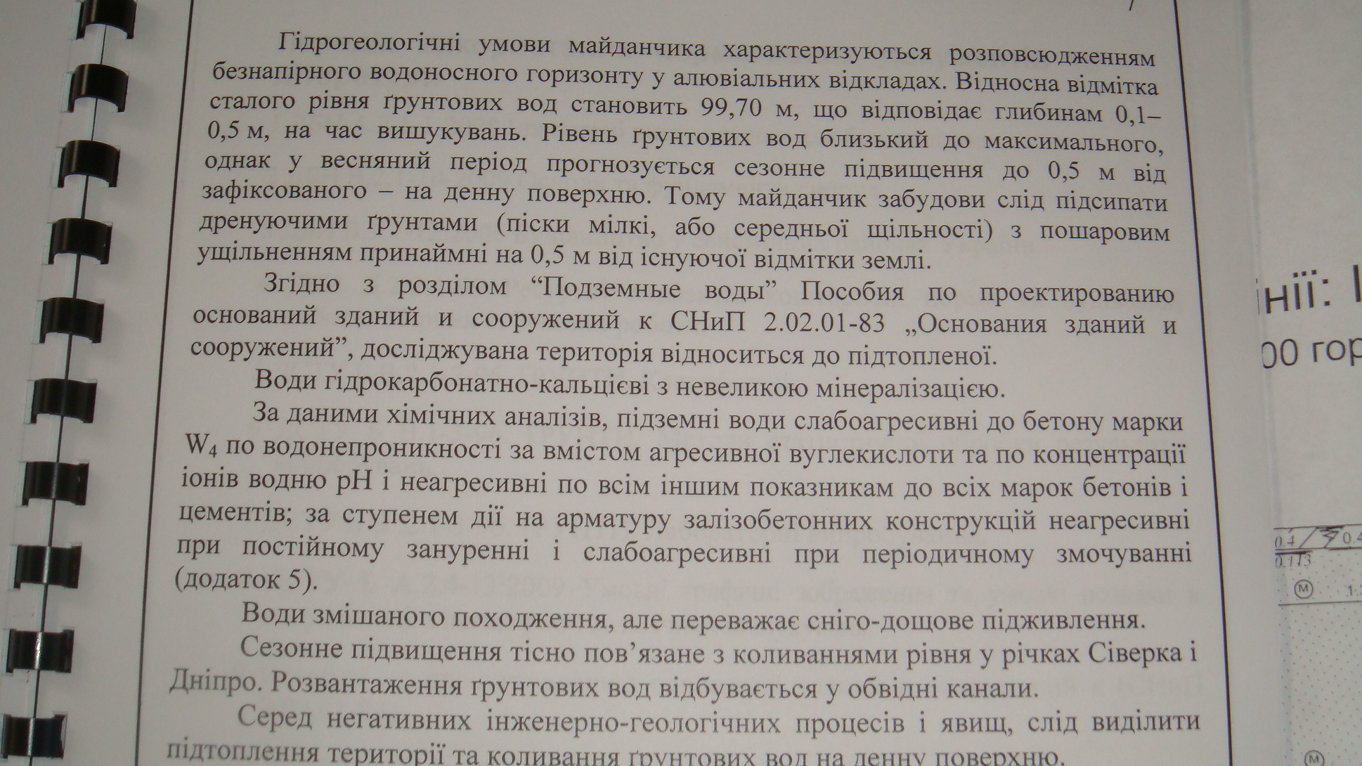

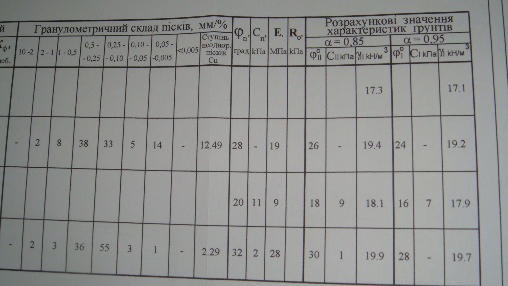

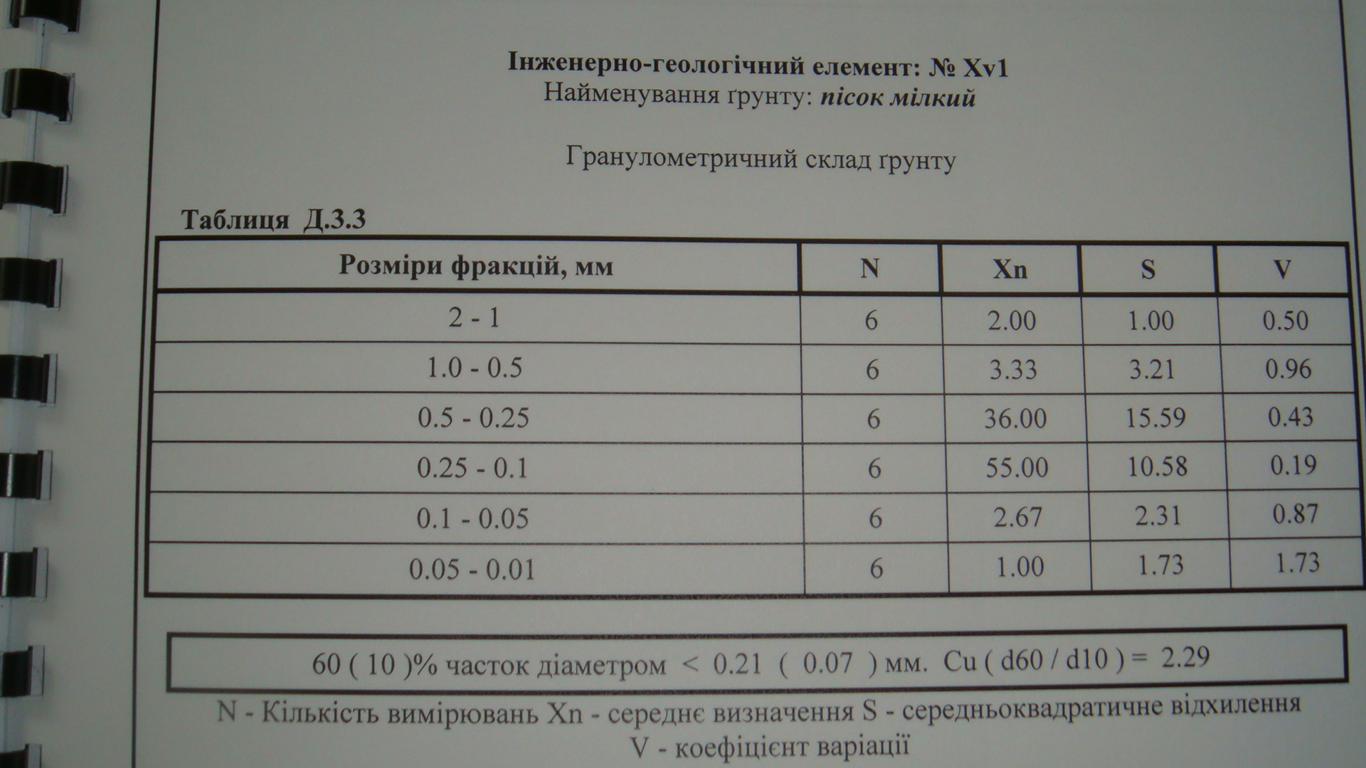

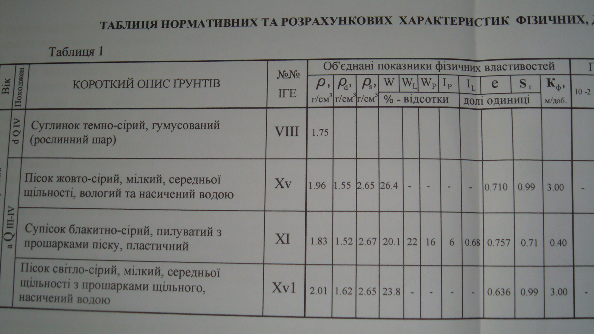

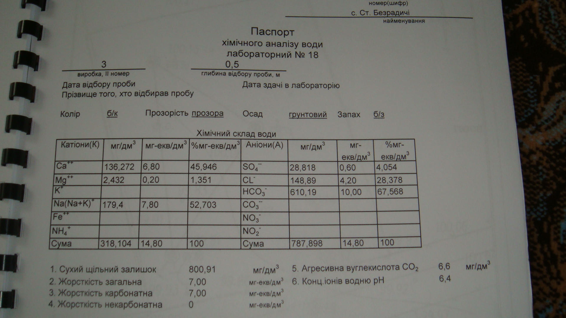

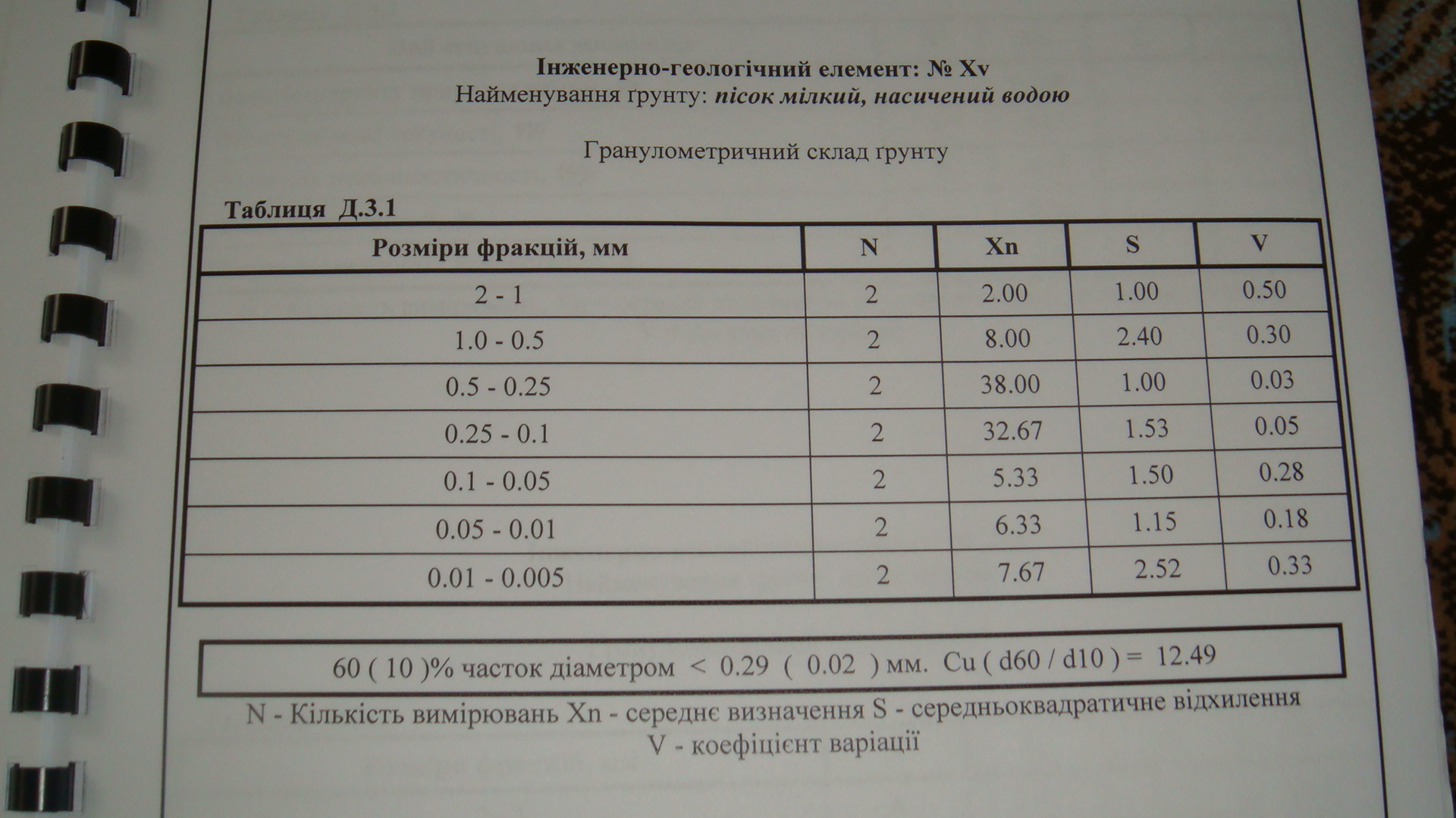

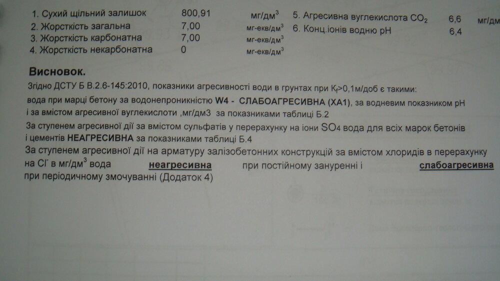

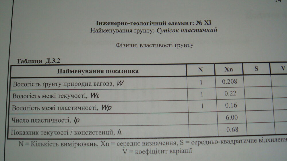

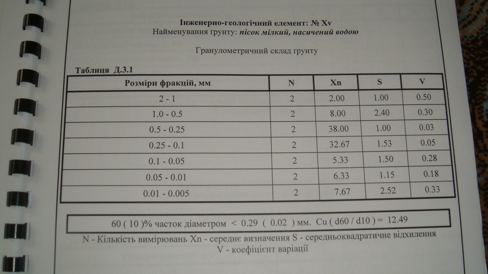

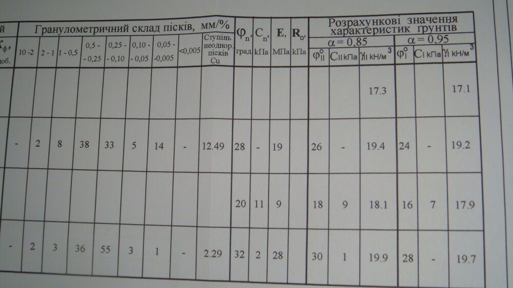

а чтоб не рассуждать на пустом месте можно ли сделать ленточный или нет - выкладываю результаты геологии.
скажите Вы мне, какой фундамент будет оптимальным? и так ли я ошибаюсь?
дом планируется - 2 полных этажа, ракушечник в 1,5 камня, крыша - плоская, перекрытия - терива. 2й этаж будет только над частью 1го этажа. по моим расчетам вес дома будет в районе 460-480 тонн. фундамент ориентировочно 16х10
Kapskaya, не вижу рекомендаций геологов по типу фундамента
Добавлено через 3 минуты
Kapskaya,скажу как конструктор, переубеждать заказчика неблагодарное дело, а проектировать фундамент по вкусу и предпочтениям как минимум не профессионально.
Это не их дело... давать рекомендоции по типу фундамента! Точно и сухо дать характеристику геообстановке - и всё! Тип фундамента и его конструкция - вопрос проектанта!
tansss,не путайте теплое с мягким.геологи в первую очередь должны выдать свои рекомендации. по типу фундамента я писал выше.
