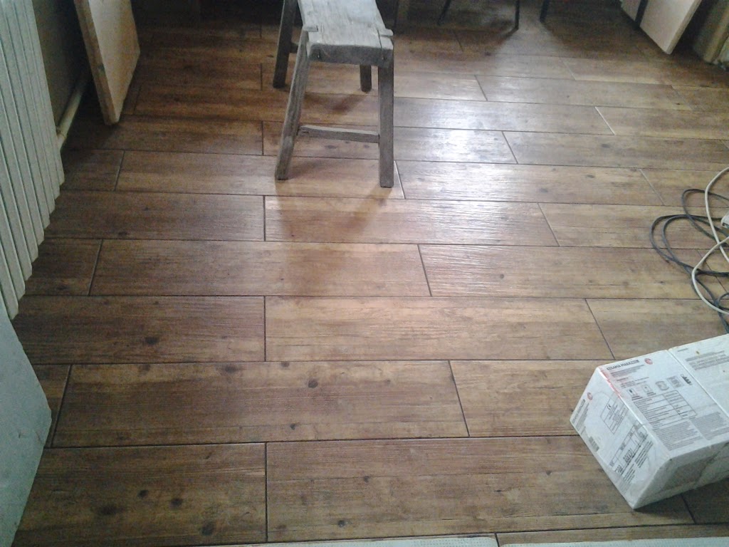

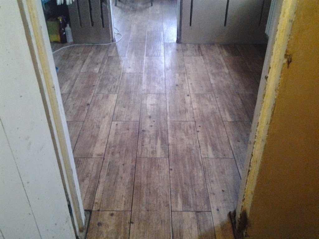

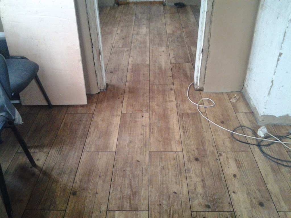

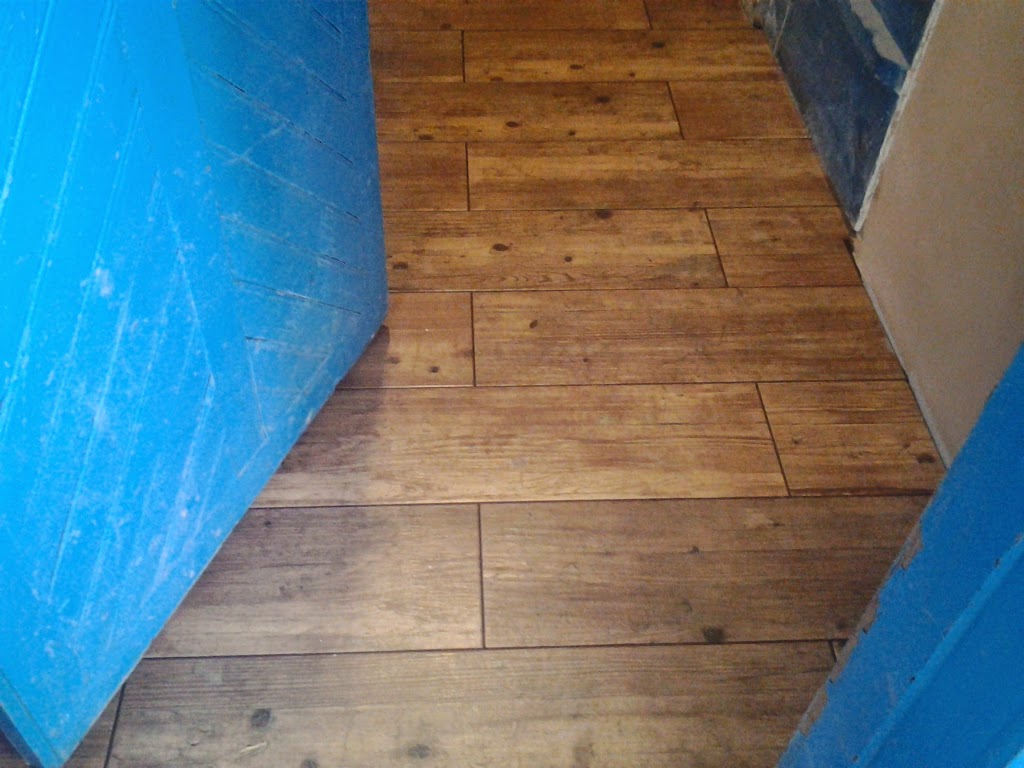

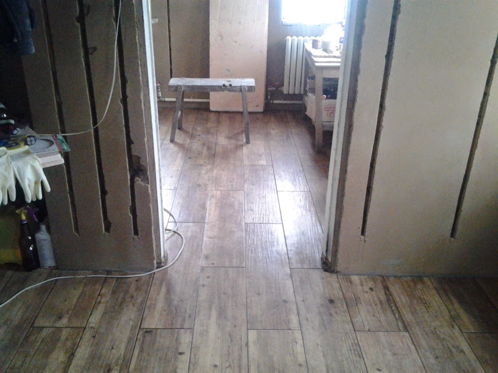

В субботу уехал домой мастер который делал плитку на пол.
Закончил работы.
Итого:
Плитка керамическая, испанская, производитель STN
серия Meranti Roble
размер 24 см. х 95 см.
www.stnceramica.es/en/floor-tiles/ceramic-floor-tiles/ba9hmeralxaa/detalle
Затирка эпоксидная Litokol Starlike цвет Moka
Две недели работы.
Первое фото это рекламный каталог производителя плитки.
А остальные это уже наш скромный результат.
Лично мне нравится. Мастеру зачет.

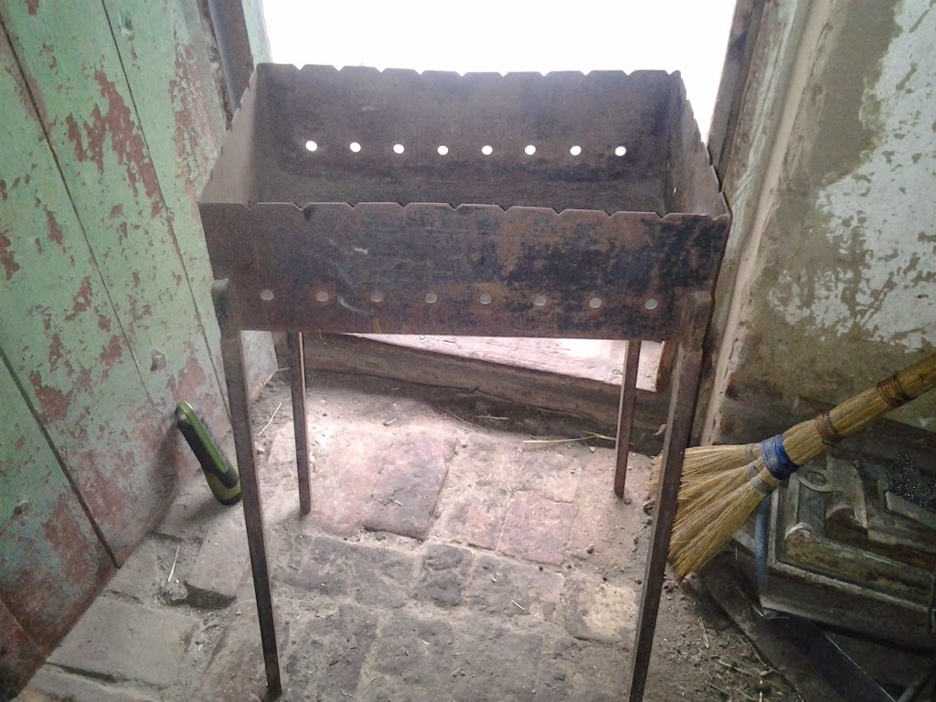

Раз уж заговорили недавно о копчении и шашлыках - покажу что ждет сезона. Следующей весны с нетерпением ждет железный мангал и очень клевая коптилка горячего копчения.
Мангал обычный, железный, тяжелый.
На мангале мы традиционно готовим обычный шашлык из свиного ошейка.

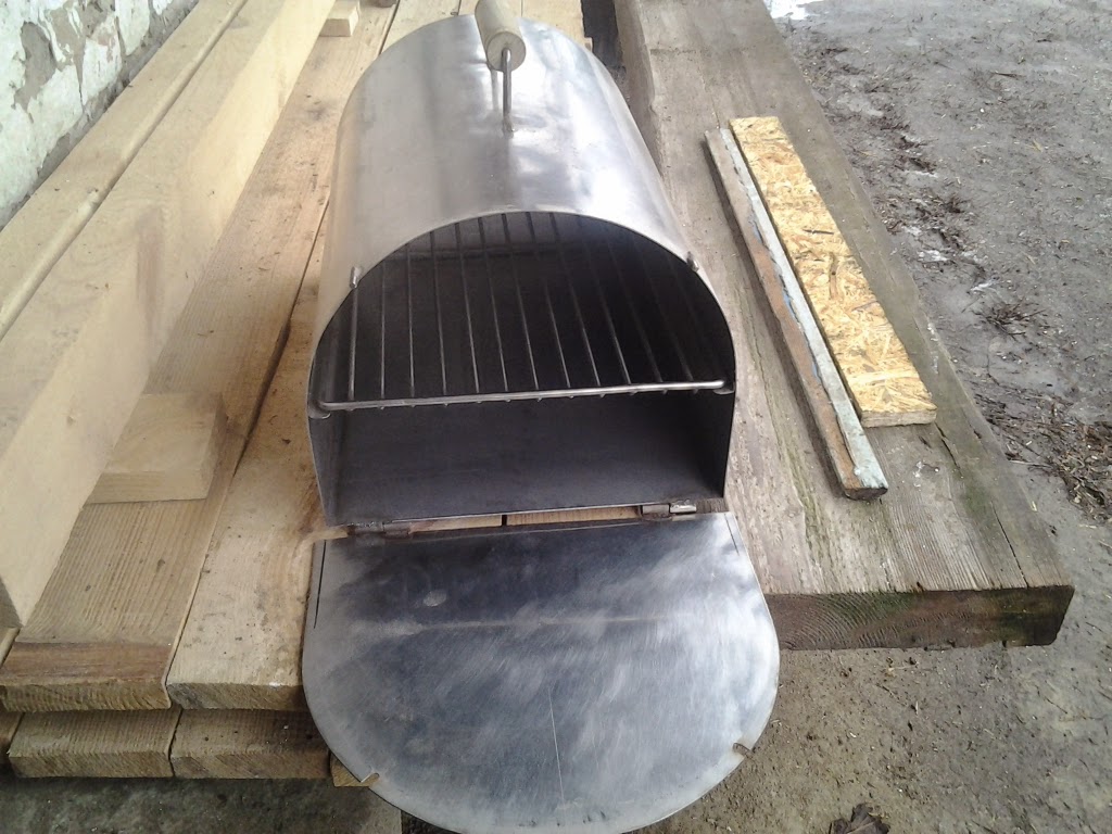

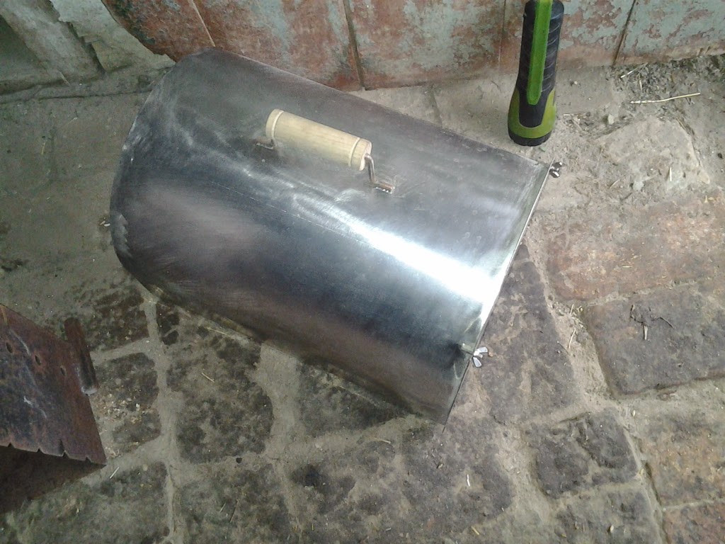

Коптилка из нержавейки, ставится прямо на огонь (на кирпичи, или прямо на костер) - такой вариант копченой рыбы горячего копчения мне нравится намного больше чем рыба на гриле.
