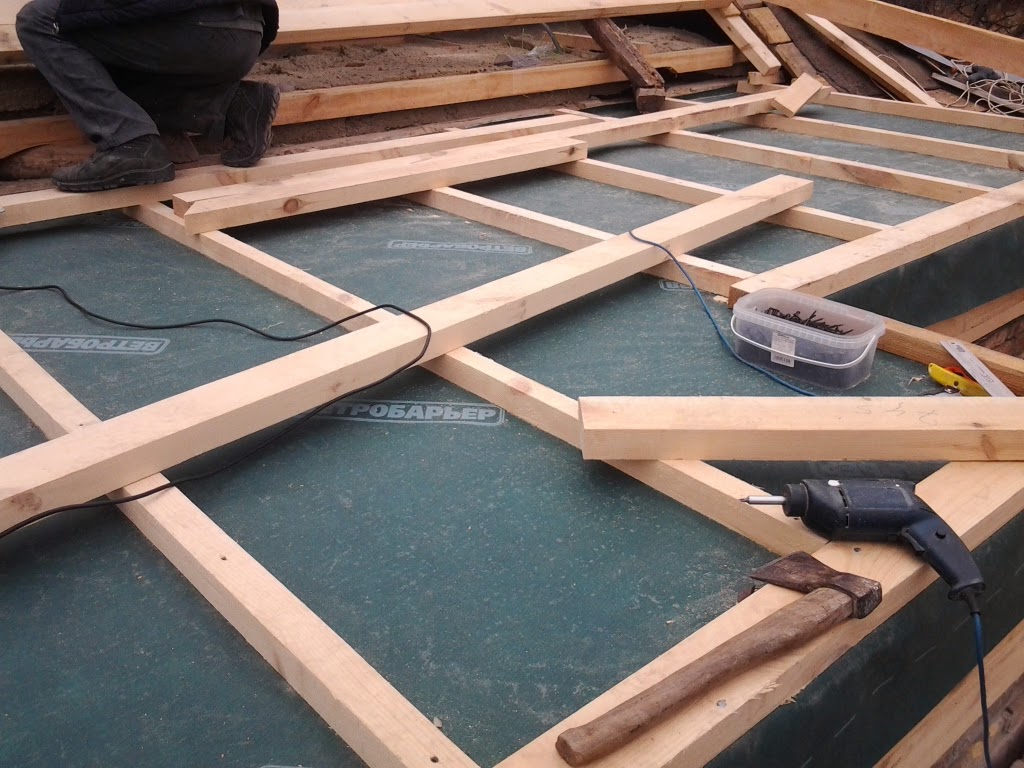

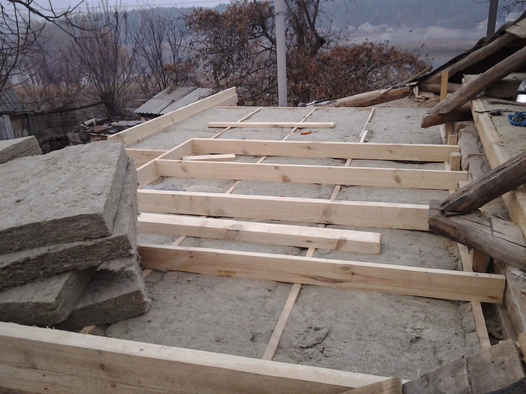

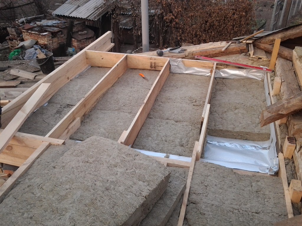

Каркас из доски, фольгированный паробарьер, проклейка фольгированным скотчем.
Слои утеплителя укладываем с нахлестом, чтобы через дерево было меньше теплопотерь.
Над кладовой - 30 см. базальтовой ваты Paroc UNS 37, над ванной - 40 см. базальтовой ваты.
Фото 4

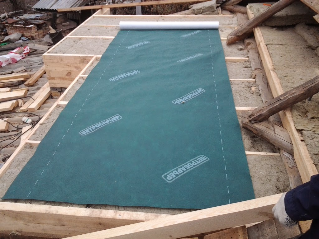

Супердиффузионная мембрана, и контробрешетка для вентиляции.
Фото 5, 6

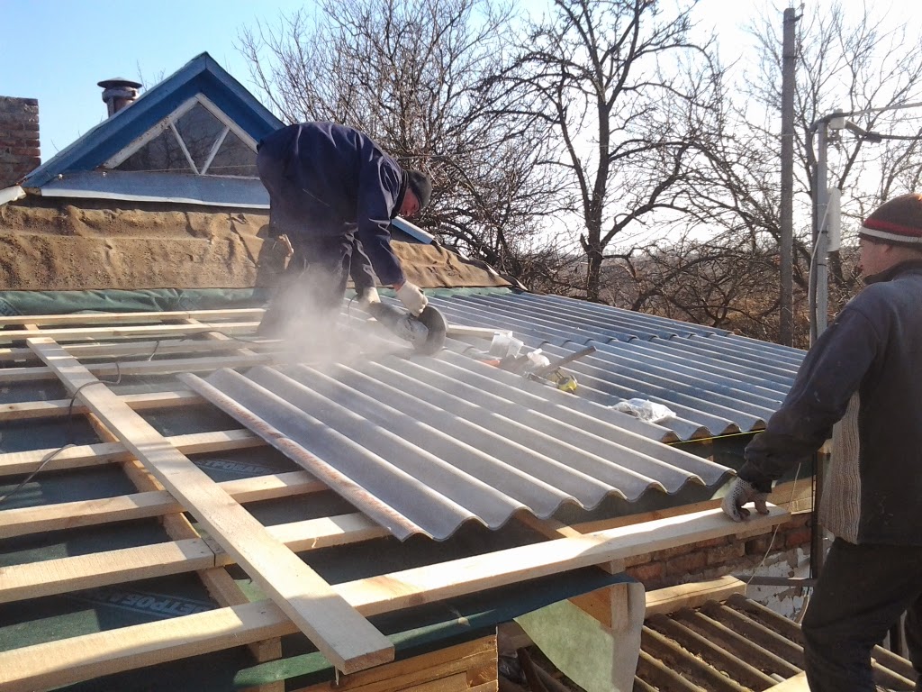

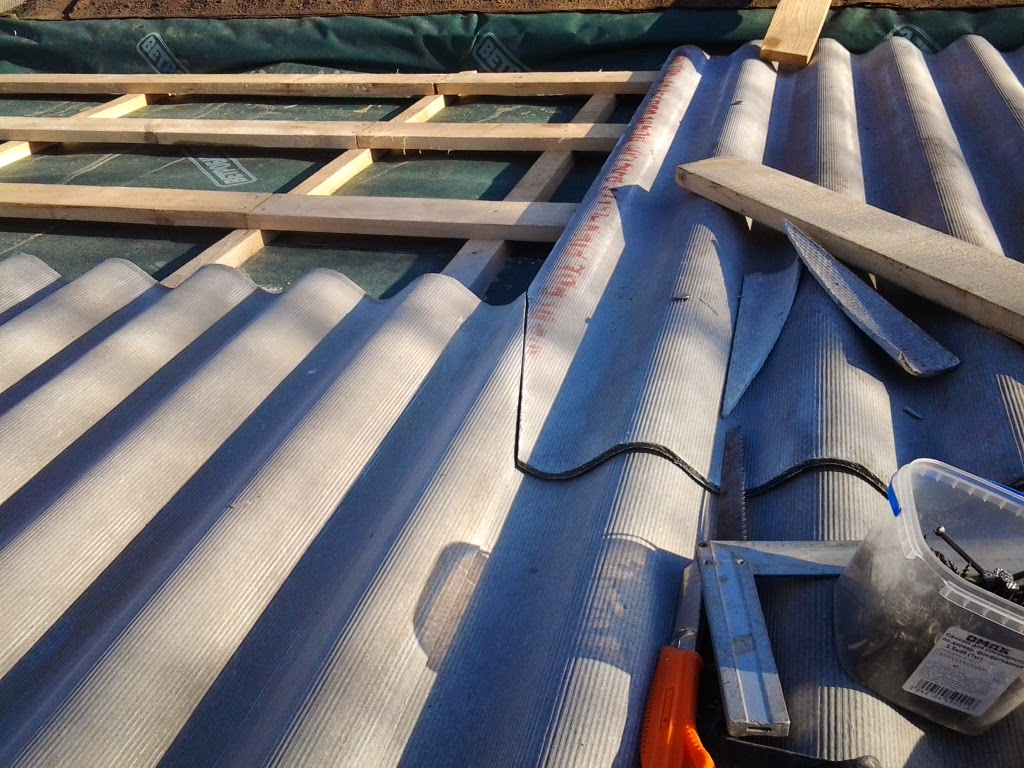

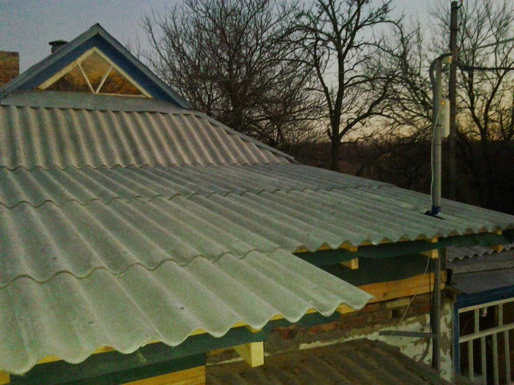

Подрезка углов шифера, умеют мастера шифер монтировать, молодцы.
Фото 7
Шифер опять на месте. К дождю и снегу готовы.

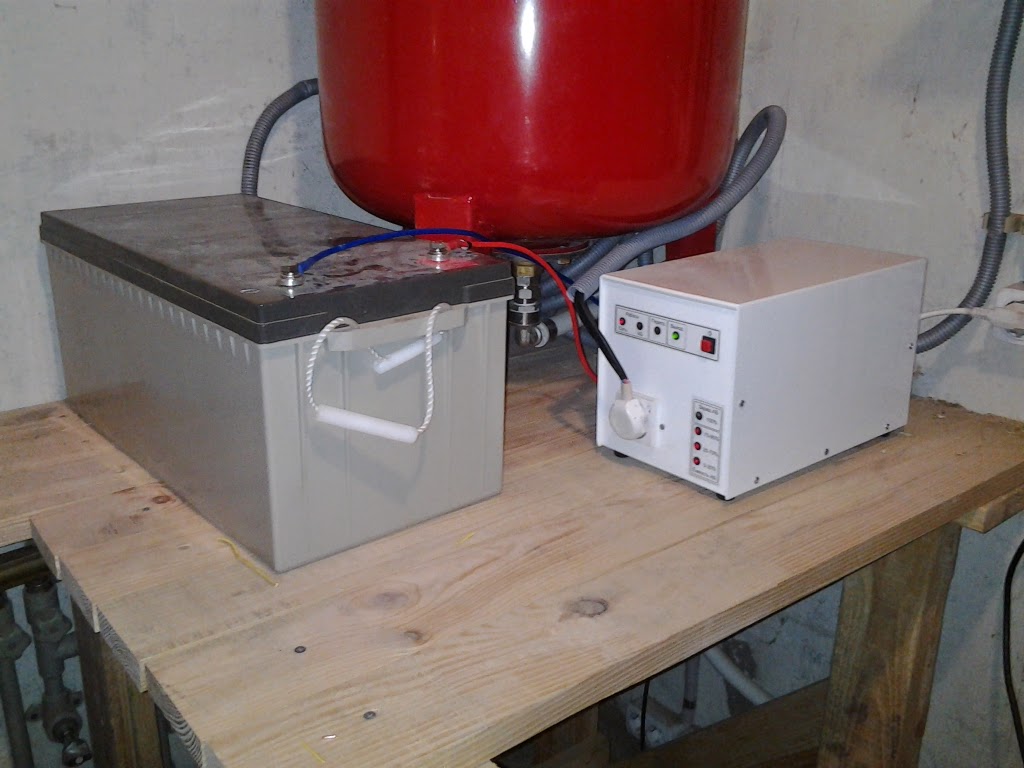

AGM аккумулятор Leoch на 200 а/ч и бесперебойник SinPro - теперь нам не страшно и сутки без света, отопление и горячая вода будет.
Фото 9 и 10.

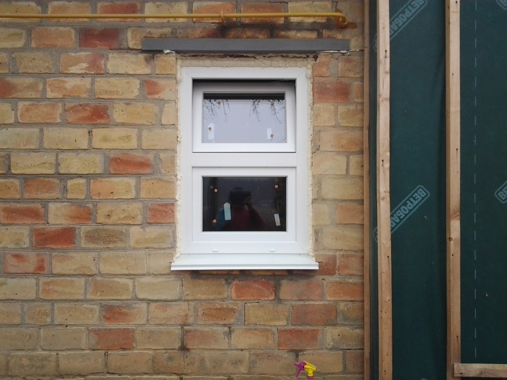

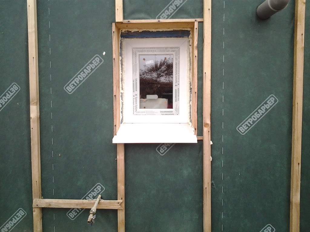

Новое окно Salamander Streamline с двойным стеклопакетом 4-12-4i-16Ar-4i в ванной комнате.
Такое же окно на кухне. Сделали на две створки для "имитации" форточки, чтобы по рабочей поверхности не тянуло и не задувало газ на плите.
Из результатов утепления ванной комнаты, теперь равная температура в доме и ванной комнате +21,5С (грубо за счет утепления потолка сделали +6 градусов). Стены ванной были уже утеплены слоем 20 см. базальтовой ваты, но основные теплопотери были через неутепленный потолок. Именно этого я ожидал, думаю что после того как зашьем стены сайдингом ситуация еще чуть-чуть улучшится.
А для чего его подрезают??? Просветите пожалуйста... Давно заметил, что одни кровельщики подрезают, вторые не подрезают... Из личного опыта - перекрывал немного шифера - было надрезано... В чем истина???
Я точно не знаю, детально не изучал этот вопрос, но предполагаю что подрезка углов нужна для того чтобы получить на стыке ровные волны по горизонтали, и соответственно не будет избыточного давления на точку нахлеста одного листа на другой. И верхний лист будет лежать ровно без перекоса.
Вот тут есть какое-то объяснение и даже схема подрезок.
www.asbocem.ru/priceshifer-2.html
Уверен что кровельщки объяснили бы лучше, но своих мастеров я спрашивать не буду - они уже заняты на другом объекте, и так благодарен что они выделили для меня несколько дней и переделали крышу. Очень классные мастера, там график на год вперед расписан.
В углах сходятся по четыре листа друг на друга. Шифер толстый, отсюда напряжение, могущие привести к трещинам, ну и ровнее ложиться красивей. Хотя можно и без подреза.

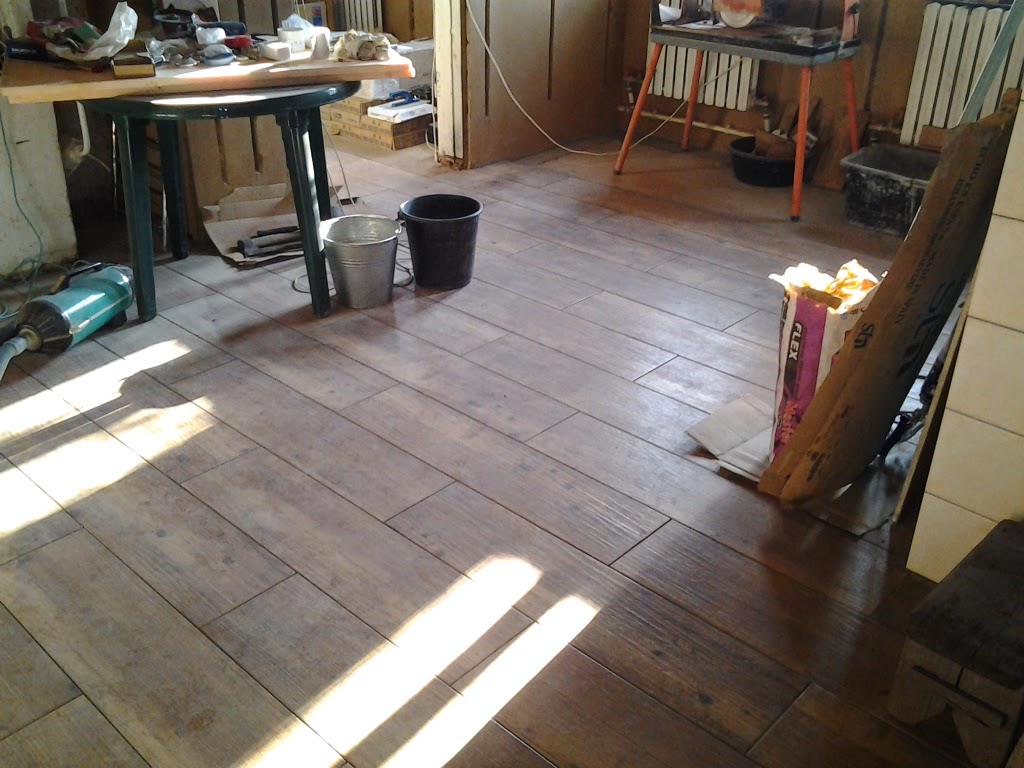

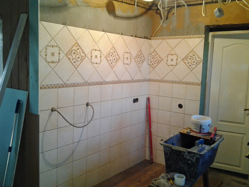

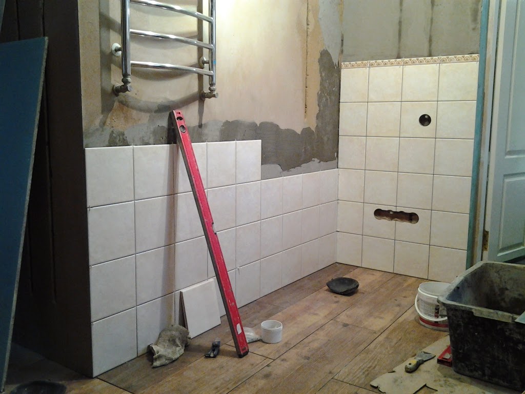

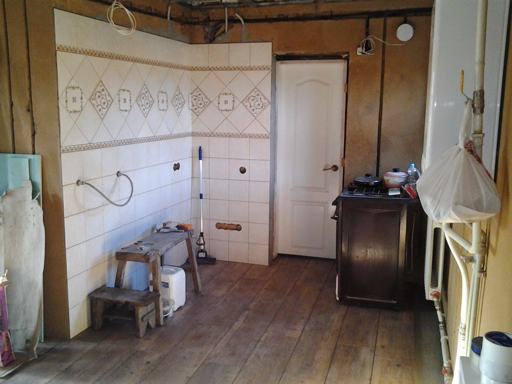

На этой неделе укладываем керамику на пол и на стенах в кухонной зоне где будет стоять дровяная печь. Верхние ряды будут красивее, там будут плиточки с декором, фризы, а нижние 1,2 метра матовая плитка бежевого оттенка.
Зачем на кухне полотенцесушитель? Или это не кухня?
Это кухня.
Полотенцесушитель - потому что я люблю сухие полотенца, и очень не люблю когда все уже мокрые, и вся кухня завешана сохнущими, обычно на ручке духовки висит всегда, узнаете? :)
А так полотенцесушитель горячий когда воду горячую используешь, и полотенца будут сохнуть быстрее, да и больше их повесить можно - штуки 4 минимум влезет.
Новая фотка керамики уже с декорами.
Надо было от угла к проемам класть. Тогда бы с узором в углу было бы все в порядке.
У меня в этом углу будет дымовая труба от дровяной печи так что мне все подходит, тем более "обрезанные" куски плитки в угол гостиной еще хуже.

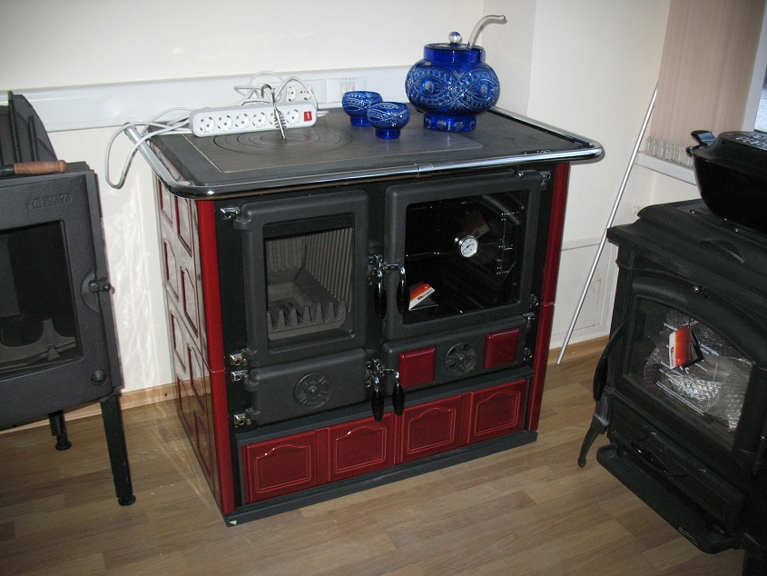

Плюс у меня там будет стоять дровяная печь, с круглыми хромированными бортиками безопасности (см. фото). - плоский hi-tech полотенцесушитель не пойдет по эстетике, они будут из разных стилей. Но в реальной эксплуатации самой сушки видно не должно быть - там полотенца должны висеть и сохнуть.

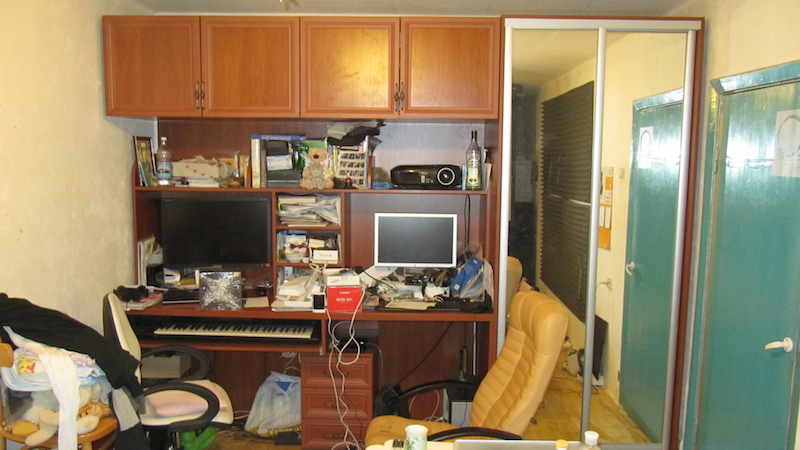

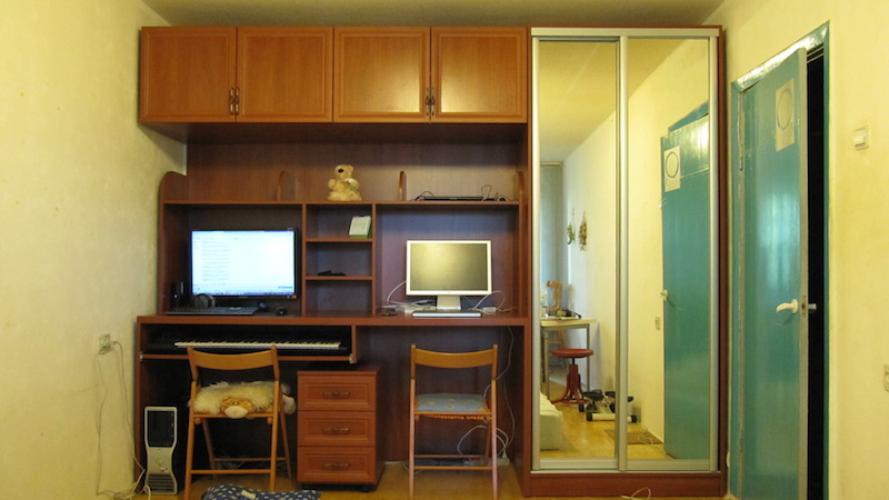

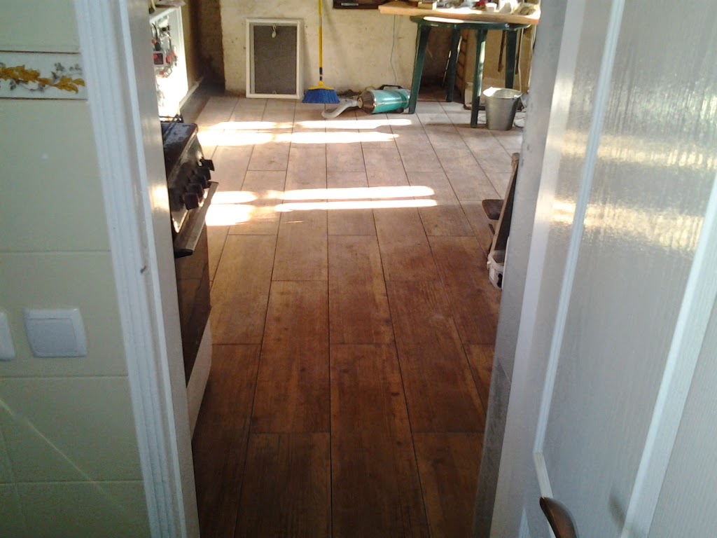

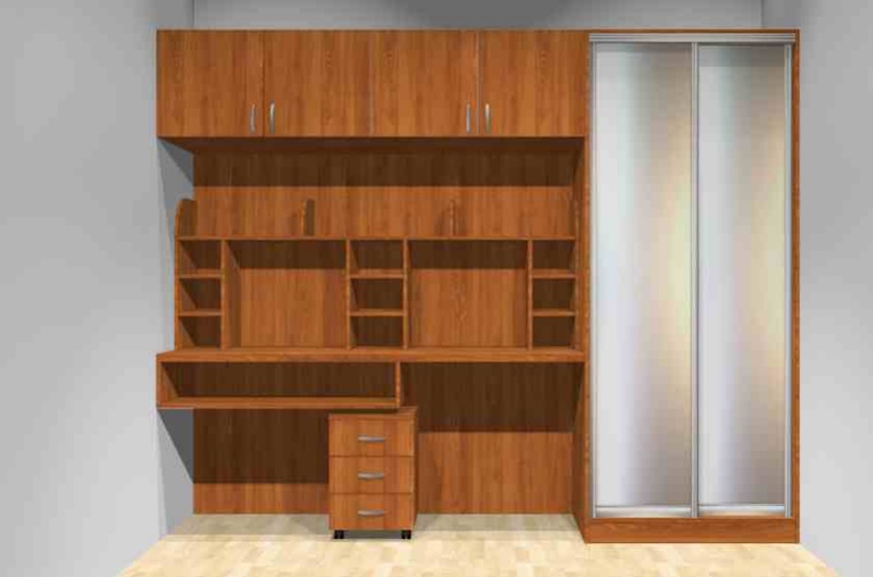

Кстати, вот хочу проиллюстрировать как проект и монтаж отличается от реальной жизни.
Фото 2 - проект шкафа.
Фото 3 - после монтажа, все чистенько, и согласно проекта.
Фото 4 - а вот это "реальная жизнь" через пару лет после установки.
Так что уместность полотенцесушителя надо будет смотреть когда уже будет смонтирован дымоход, печка, висеть полотенца, сложены дрова слева от печки и т.д. - в комплексе как выглядеть будет.
Ну и я вообще немножко сторонник "лучше синица в руках, чем журавль в небе", я готов немного жертвовать дизайном - но иметь практичность и функциональность.
Я же не музей строю, а кухню, причем исходя из того что мы готовим, и любим готовить, и готовим ежедневно трижды в день (не ходим по ресторанам, и не покупаем еду в общепите или кулинариях).

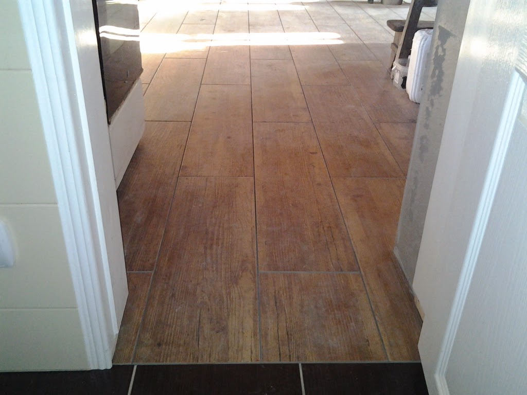

Часть работ по плитке закончили, уголок для дровяной кухонной плиты-печи уже готов. Завтра будем делать эпоксидную затирку на полу и стене.
На полах цвет затирки Мока коричневый, затирка Litokol Starlike.
На стену super bianco - я так понимаю супербелый. Тоже Litokol Starlike.
На следующий понедельник планируется доставка дровяной печи. К этому моменту угол кухни должен быть полностью готов к приему итальянской красотки. Печь будет ставиться примерно туда где сейчас стоит канистра и лавочка. По центру длинной стены.

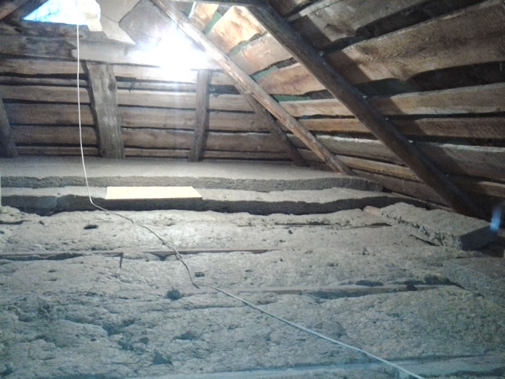

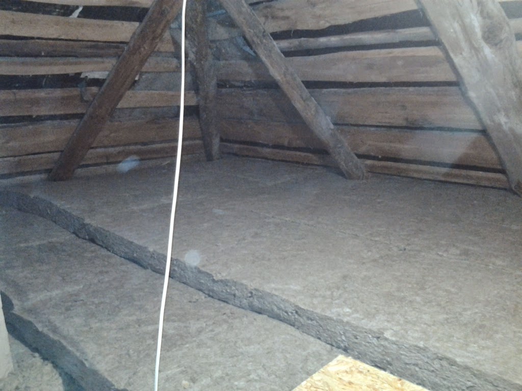

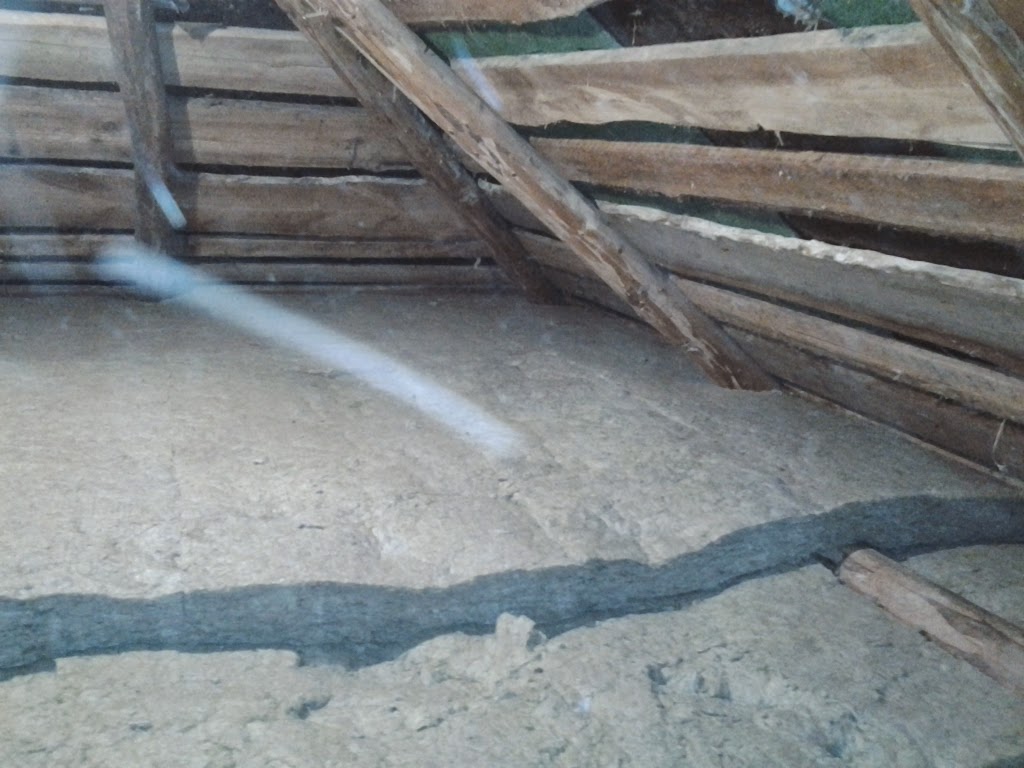

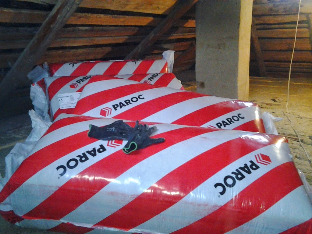

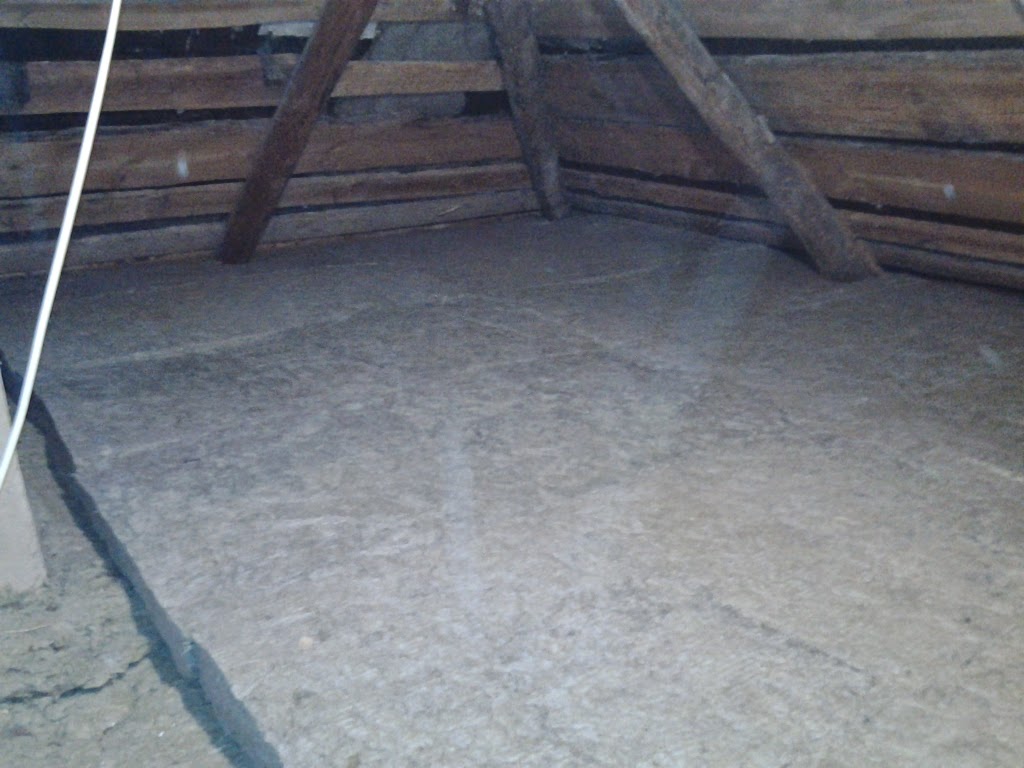

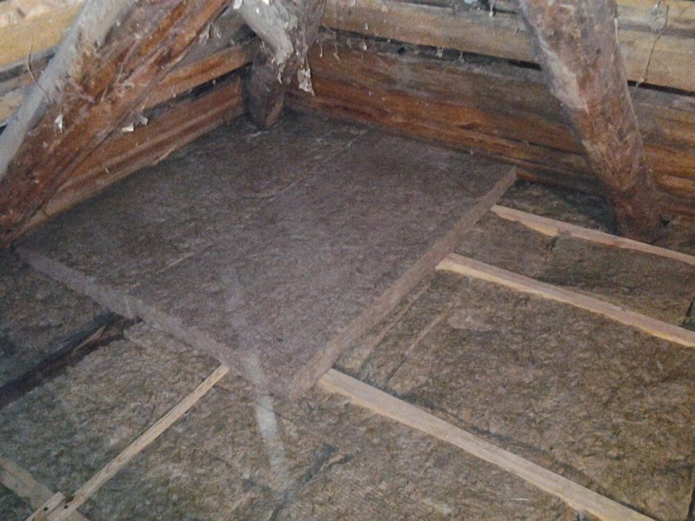

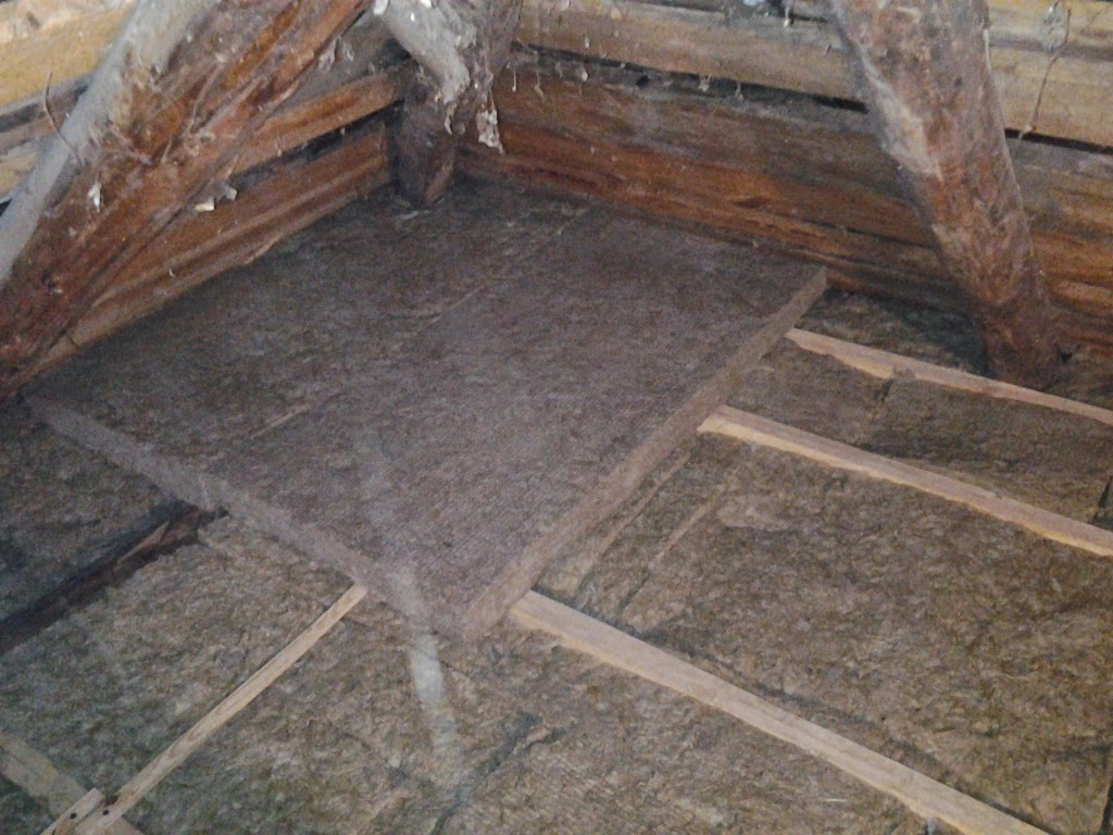

Продолжаем работы по утеплению перекрытия, делаем по настоящему "холодный" чердак. Уже уложено от 15 до 20 см. базальтовой ваты, но неравномерно - где-то балки, где-то каркас для ваты, где-то обвязочные бревна.
Так что я принял решение добавить до 40 см. базальтовой ваты по всему потолку дома. Работы в процессе, третий слой - который от 20 до 30 см. это получается первый равномерный слой где вата уже будет лежать встык без досок/бревен между листами.
Четвертый слой от 30 до 40 см. укладывается перпендикулярно третьему слою.
Такой вот слоеный пирог утепления получается. Посмотрим как это повлияет на температуру в доме и на расход газа.
P.S. Газа я и так беру меньше 2000 кубов в год, просто если сэкономлю немножко - может быть чуть больше достанется жителям городских квартир или тем кому газ нужнее?
P.P.S. цена утеплителя на крышу (без работ) по нынешним тарифам на газ - мне бы хватило на 30 лет отопления :lol:, рабочие говорят что я придурок, а я молчу, и делаю то что должен. :flag1:
ого! 40см это круто. я вот собираюсь крышу пристройки утеплить у родителей то как-то на 20см расчитывал.
Мне на практике 20 см. показалось мало (возможно за счет неутепленных частей каркаса/бревен), поэтому я решил добавить.
Мы с 20 см. прошли сезон 2013-2014, на сезон 2014-2015 решили добавить от 20 до 40 см.
Остановитесь на 30см... это БОЛЕЕ ЧЕМ ДОСТАТОЧНО...
И если вы положили уже слой (30см) встык, то как вы будете ходить на чердаке? Как раз между этими рулонами уложить бы лаги, между ними - вату, а потом поверх - дощатый настил...
ИМХО...
ИМХО...
Во первых я уже купил вату на оба слоя и на 30 и на 40 см.
Во вторых я не собираюсь ходить на чердаке - там не будет дощатого настила, там высоты не остается, да и смысла мало - хранить что-то при -20 и +50 - что такой режим выдержит?
Но за советы спасибо.
Думаю что 40 см. будет классно. Все же потерь тепла меньше. Да и комфорт то увеличивается, так же будет и от жары изолировать, а это тоже важно.
Для полного баланса для 40 см минваты на потолке надо 25 см минваты или 20 см ППСа на стенах. да и оконные блоки по максимуму.
Во-первых, хранить всегда есть что, даже при -30...
Но дело еще и в том, что желательно иногда делать "ревизию" чердачного пространства...по опыту построек бабушек-дедушек... прабабушек-прадедушек я вам скажу, что это весьма актуально...
Ну будет где-то протекать или древесина подпортится (ттт) - КАК вы туда доберетесь? Вы же не знаете - куда можно наступать (т.е. где балка под низом), а куда - НЕТ...:o
Так можно и потолок "провалить" неосторожным движением...
Если у вас стены утеплены 30см базальтовой ваты, то на "потолке" 40 вполне оправдано. В противном случае и вправду это ОЧЕНЬ лишнее...
Впрочем, у вас есть теперь "стратегический запас" на случай, если что-то понадобится утеплить еще...;)
Для лучшей сохранности я бы накрыл это хозяйство хотя бы ветробарьером (паропроницаемым). Я у себя накрыл вообще супердиффузионной мембраной... Потому что чердак вы же будете ПРОВЕТРИВАТЬ, причем постоянно - правильно???
Ванную так и сделали, 20 см. минваты.
Сам дом утеплять не буду, там свеса крыши нет, а утепление+фасад+крыша = дешевле дом новый построить в данном случае. Окна тоже менять не буду - они у меня роль "приточных клапанов" выполняют, гг.
Я ограничился 10 см. ЭППС под теплым полом и вот теперь будет 40 см. минваты на чердаке.
Да и новые окна притягивают ненужное внимание. А так снаружи старый советский дом, а внутри уютненько. :D
