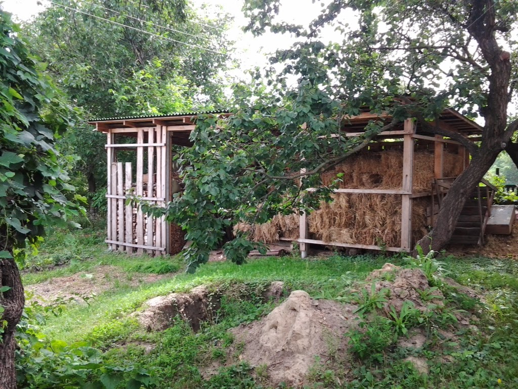

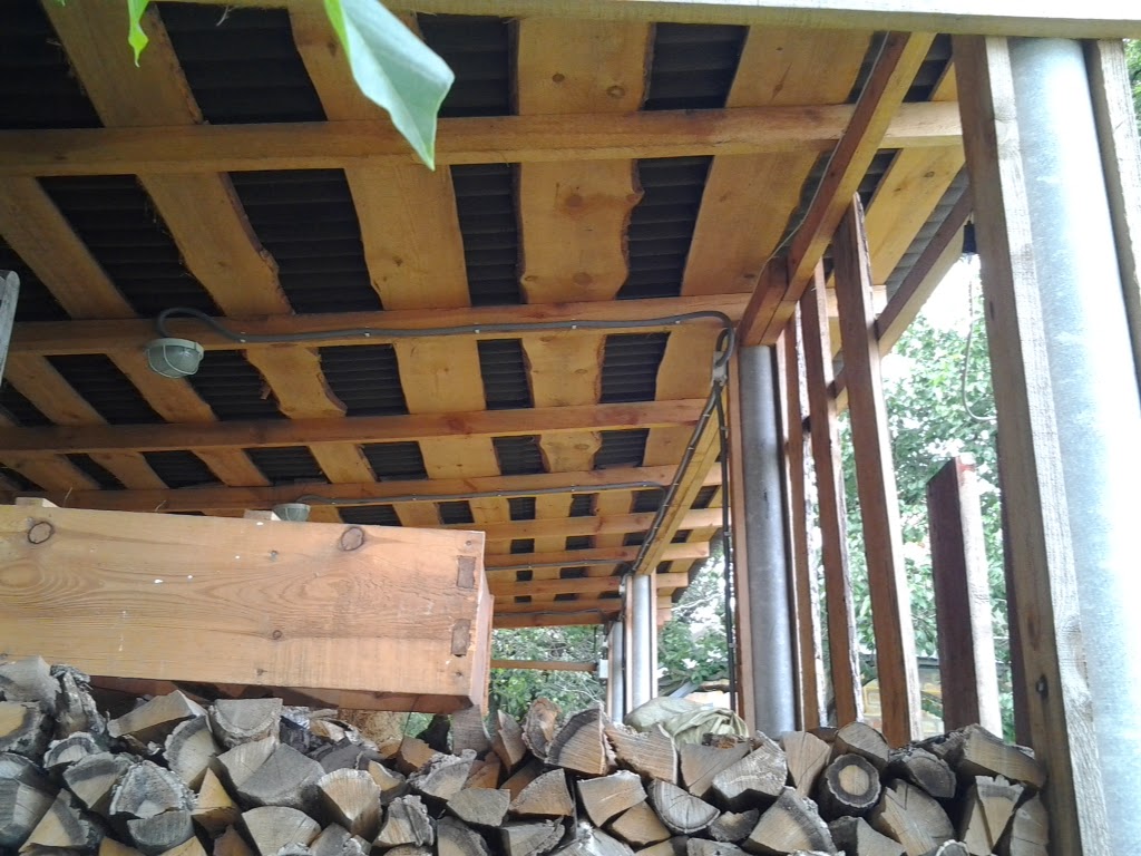

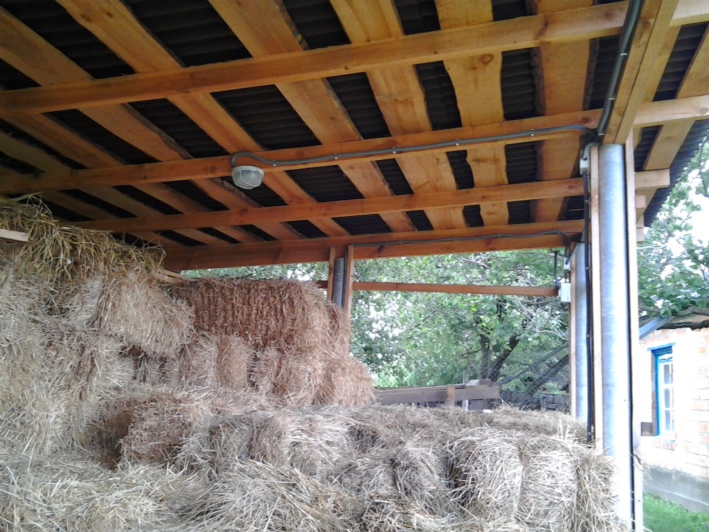

Все проектирую сарай. Хочу построить как у вас!
У вас 4 х 8м и использовано 11 асбестоцементных труб. Напишите, пжл, диаметр труб и нет ли прогибов в стропильной системе, т.к. пролеты выполнены большие, по 2м?
Спасибо!
Спасибо за ваши вопросы Наташа.
Да, у меня 4 х 8м. Трубы асбоцементные 100 мм.
Прогибы есть, но некритичные. Фотки прикладываю сегодняшние, как обещал - рабочий сделал фотографии, теперь вы можете посмотреть текущее состояние.
Больше деталей по стройке этого навеса в моем блоге.
Закупка материалов platonvillage.blogspot.com/2012/10/blog-post_4.html
Строительство навеса platonvillage.blogspot.com/2012/10/blog-post_5.html
Окончание работ platonvillage.blogspot.com/2012/10/blog-post_26.html

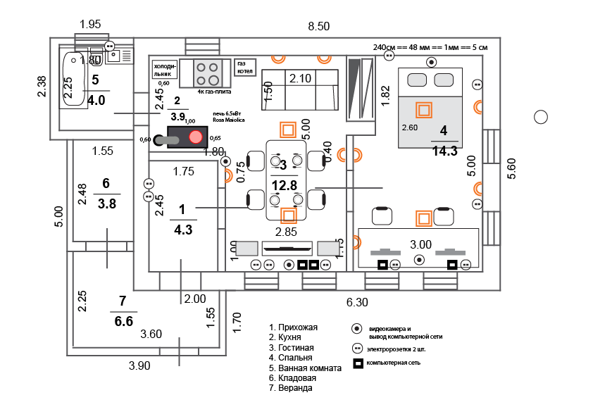

Кстати не помню показывал ли план дома. В общем обновленный план дома с чугунной кухонной печью прикладываю. Ну и сама печурка в упаковке. Ну и дымоход примерно как будем делать тоже.

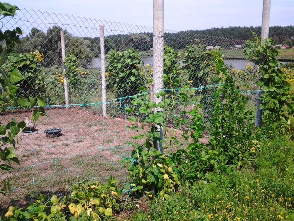

Вот огород отчитывается:
Кустовая фасоль контролирует нижний уровень забора, а плетущаяся берет высоту (2 метра) и занимает свой верхний уровень. Первый элемент борщевой корзинки.

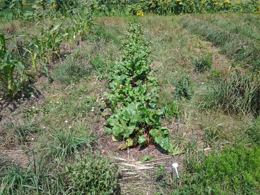

Свекла ботвой закрыла грядку, сомкнулась так сказать и наливается, даст бог будет второй элемент борщевой корзинки.

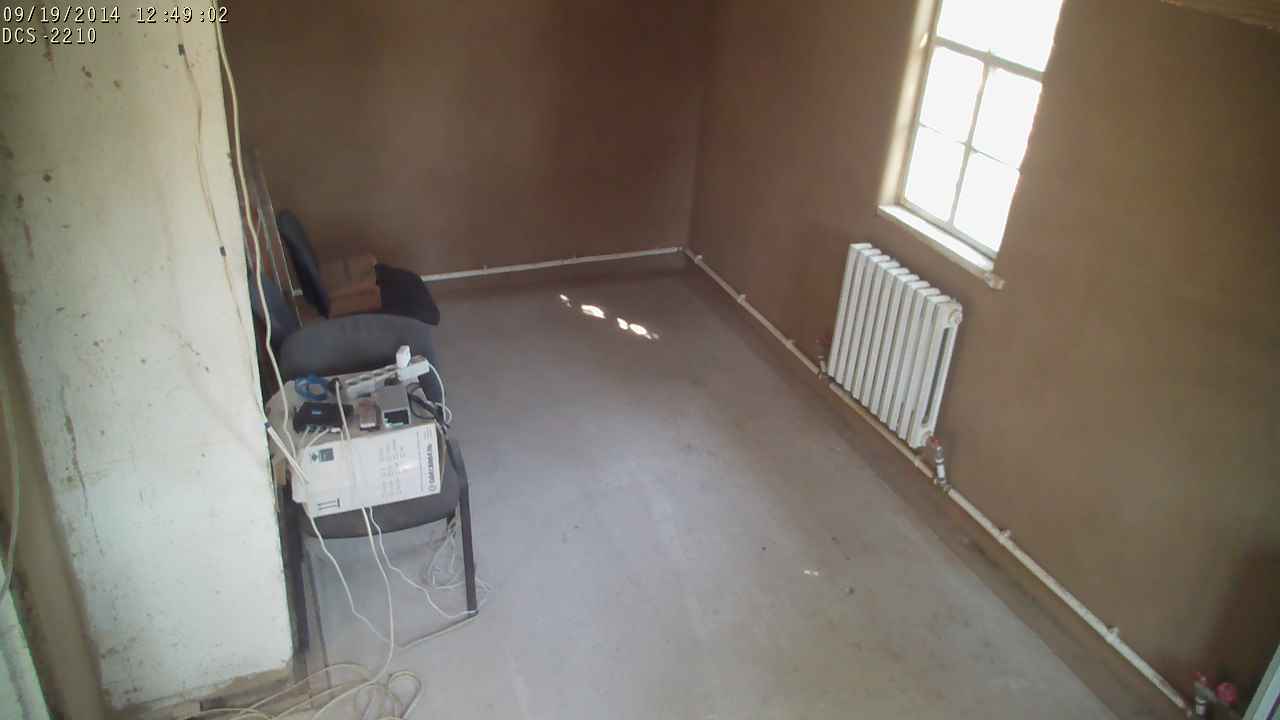

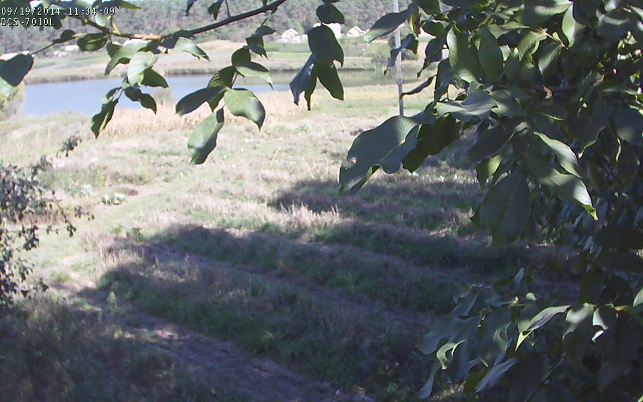

Использую модели D-Link DCS-2130, DCS-2210L, DCS-2310L, DCS-7010L, DCS-7110.
Приложу скриншоты с них для сравнения качества. Модель камеры написана в левом верхнем углу. Лучше всех картинка у DCS-7110 но она и дороже всех, правда и работала нормально в -32 на улице (это не каждая камера может). В принципе все камеры достаточно неплохие, планирую докупить еще пару уличных DCS-7010L оптимум по цене/качеству.
Теперь в отношении доступа - каждая IP камера имеет собственный веб-сервер для настройки и просмотра трансляции потоков видео (причем параллельно вещает 2-3 потока для компа/смартфона например - разные протоколы и разное разрешение экрана). То есть можно просто с компа зайти на адрес и посмотреть видео в реальном времени.
Кроме этого у меня установлен D-Link NVR 722-4 это сетевой (ethernet) регистратор который обрабатывает видео с 4 камер до 1280х720 30 кадров в секунду, и имеет 2 слота для HDD (у меня в raid1 зеркало) установлено 2 диска по 1ТБ. К нему тоже можно подключаться через интернет и смотреть через него архив записанного видео, и текущее состояние камер.
Ну и собственная "доработка" - учитывая что канал интернета очень узкий в селе (и дорогой, 1мбит аплоада стоит 300 грн. в месяц), я настроил на каждой камере отправку JPG кадров каждые 10 минут + отправка JPG по движению в кадре на ftp-сервер в датацентре, сортировку по дате и папкам, и теперь могу вечером просмотреть архив за день так сказать в "быстрой" перемотке.

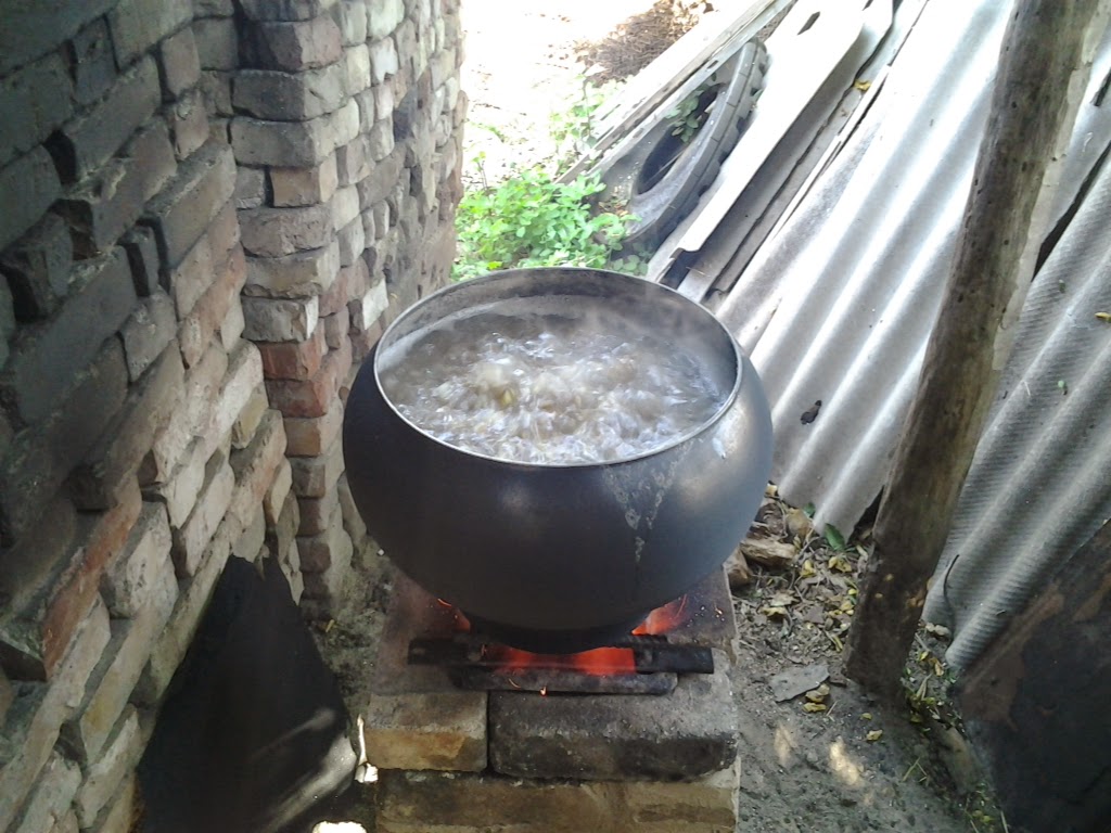

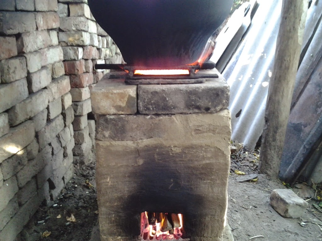

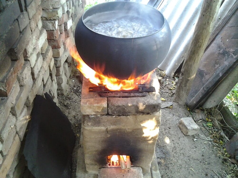

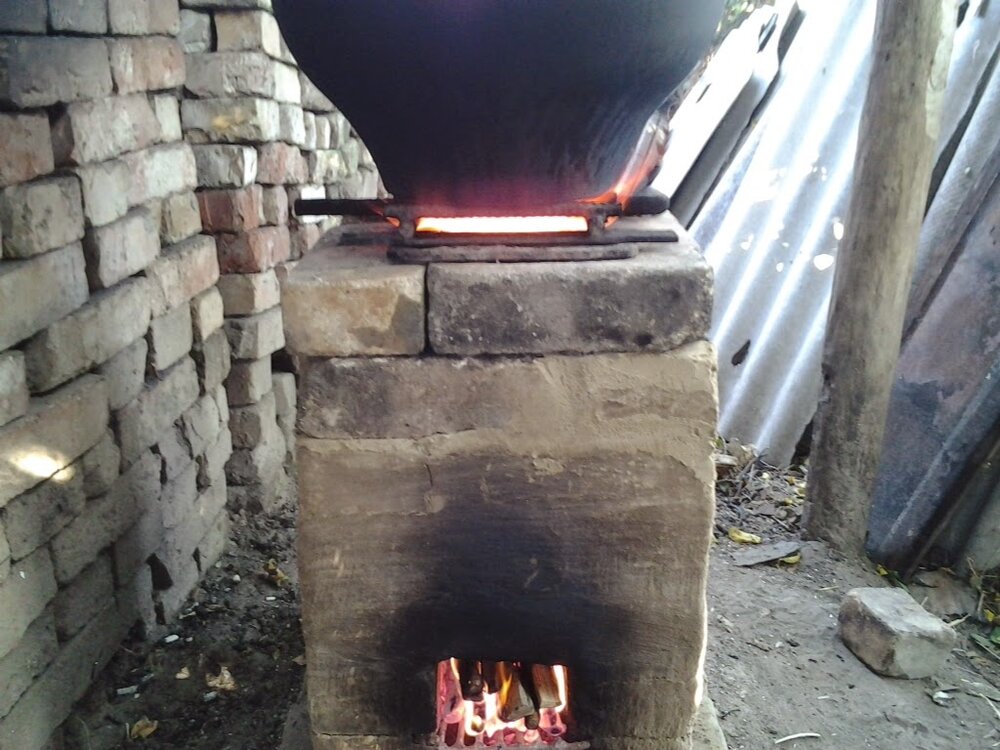

Варим казаны на печке, посмотрели на youtube варианты rocket stove и сделали свою Ракету.
Простейшая на самом деле конструкция, 15 или 18 кирпичей, решетка колосниковая, и подставочка из арматуры чтобы было куда огню вылетать. Для улучшения тяги переложили печку на глиняный раствор, но и насухую просто сложенные кирпичи выполняют функцию отлично.
Рабочий говорит иногда так горит что "аж гуде".
За 40-50 минут (зависит от ветра и погоды) закипает 20-литровый казан воды от колодезной температуры до интенсивного кипения. Второй казан всегда закипает чуть быстрее, потому что печка уже прогрета и горит лучше.

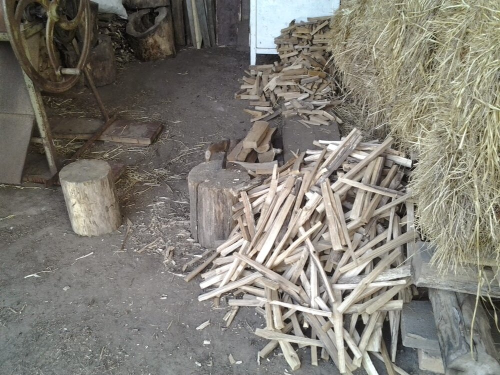

Еще одна хитрость это дрова, для топки этой ракеты мы используем тонко наколотые щепочки, где-то в палец-два толщиной, и колем их много, чтобы они очень хорошо просыхали, и тогда горение бездымное и очень интенсивное.
Так что если вдруг зимой не будет газа, электричества - то мы еще и соседей прокормим горячей едой, и горячим кофе или чаем :beer: :flag1:

А печка знатная получилась.

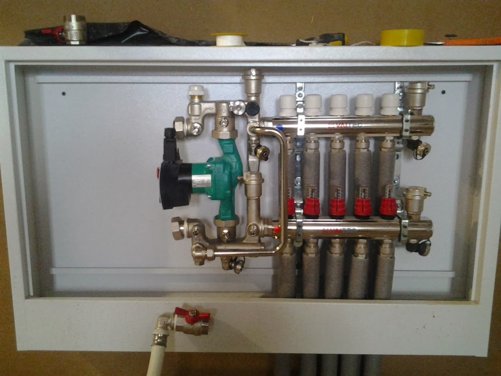

укладка труб теплого пола по сетке 5х5см с шагом 10 см. улиткой - 100%
+бетон 8 см сверху теплого пола - 100%
обвязку теплого пола и монтаж коллектора делали наемные спецы (тут у сельских уже опыта не было) - 100% городские

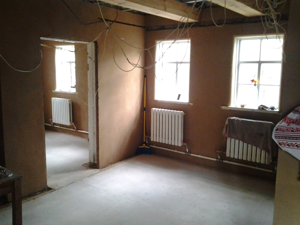

Несколько фотографий иллюстрирующих качество работы и обслуживания рабочего Алексея, на ставке (но работающего уже 3 года и ставшего лояльным ко мне).

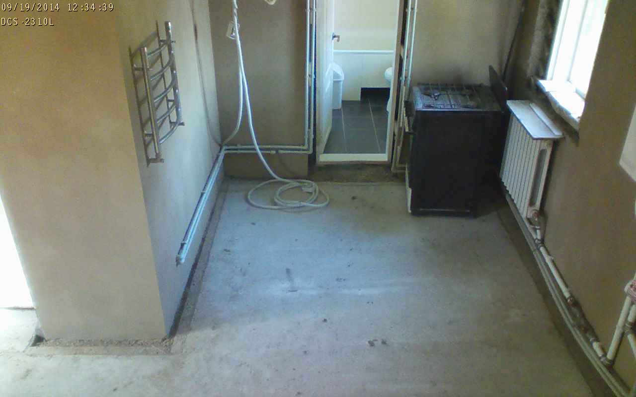

Часть столовой в процессе ремонта - глиняная штукатурка, фальшкороба на брусе, чистота пола между этапами ремонтных работ.

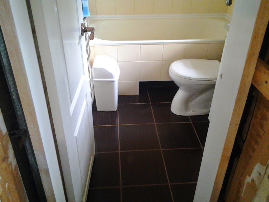

Ванная комната после уборки - полы.
Ванная комната - сама ванная.

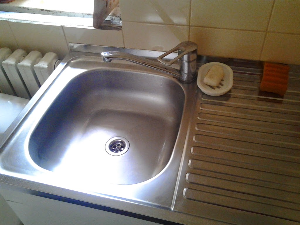

Ванная комната - мойка для посуды.

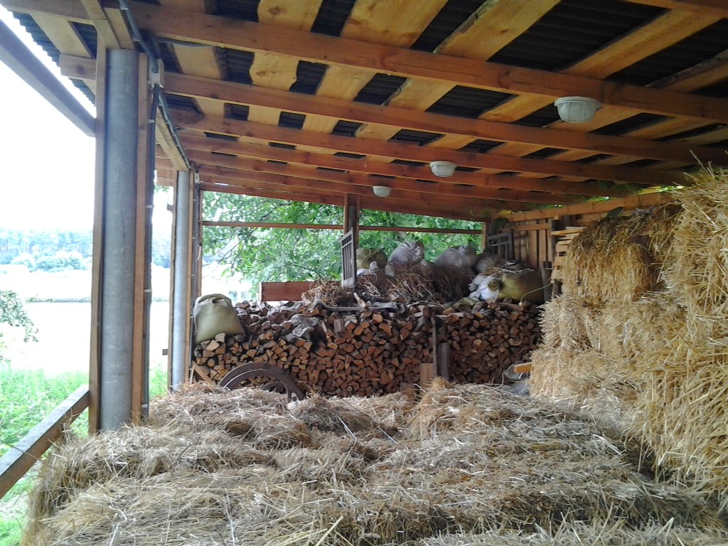

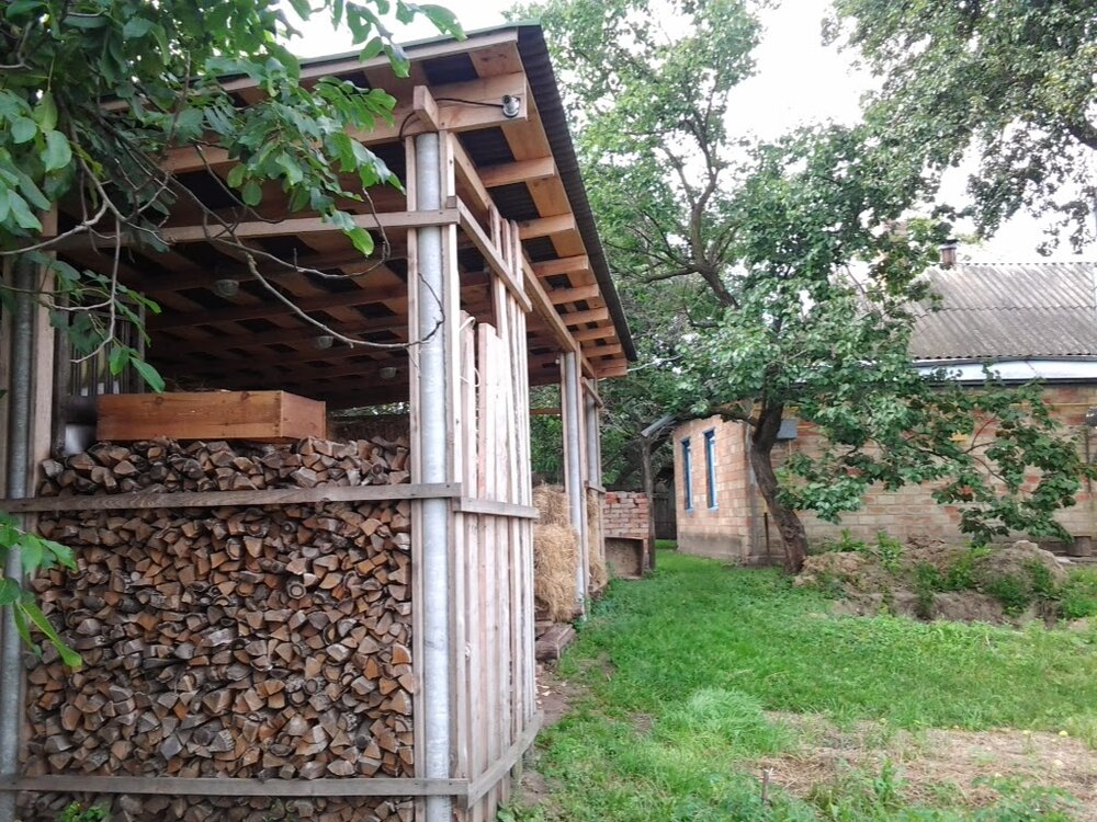

Порядок под навесом.
Сложенные дрова под отгрузку на след. неделе - пообщал тестю на суровую зиму 2014-2015 подкинуть пару кубов дубовых дров двухлетней сушки.

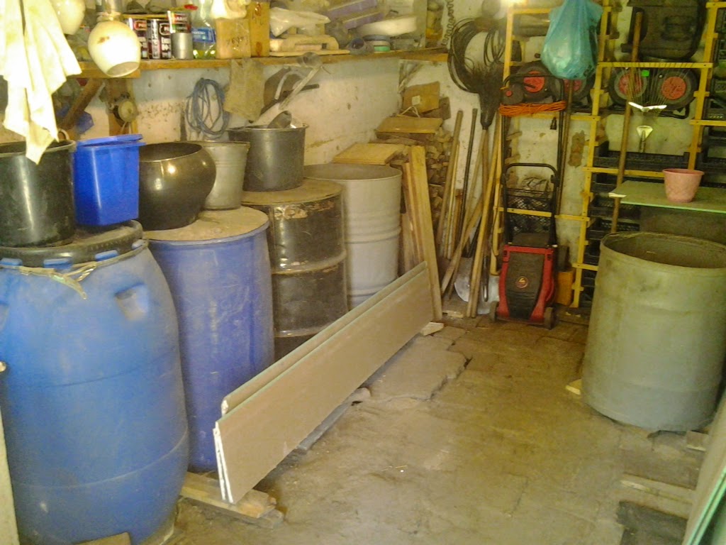

Сарай - в бочках сложена пшеница купленного пая - 650 кг.
Бочка с пшеницей.

Смесительный узел у меня Valtec Combi.
Насос энергоэффективный - (ссылка устарела) показывает текущее потребление 12 вт в час.

Достраиваю сарай по вашему проекту - классно получается!:beer:
Добавили свой штрих - в асбестовые трубы залили бетон и еще сделали раскосины. Конструкция получилась очень жесткая и крепкая.:flag1:
