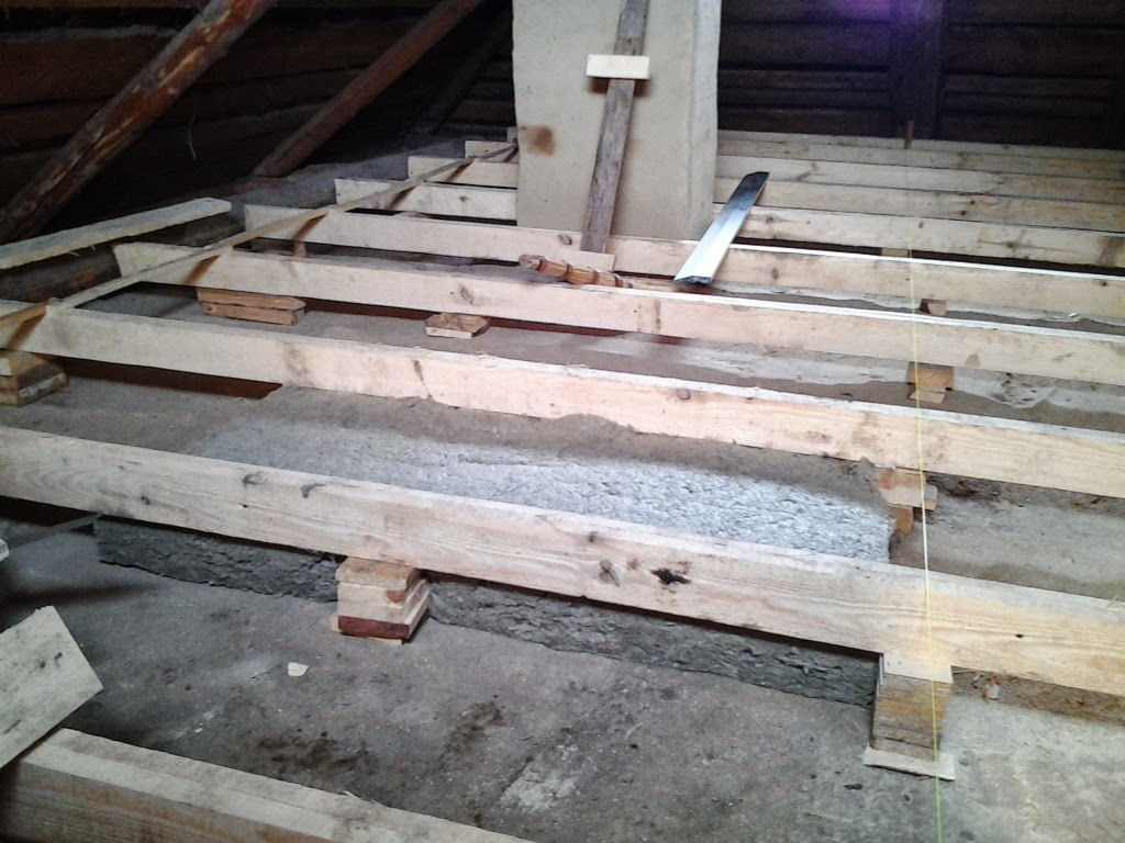

Во-первых, хранить всегда есть что, даже при -30...

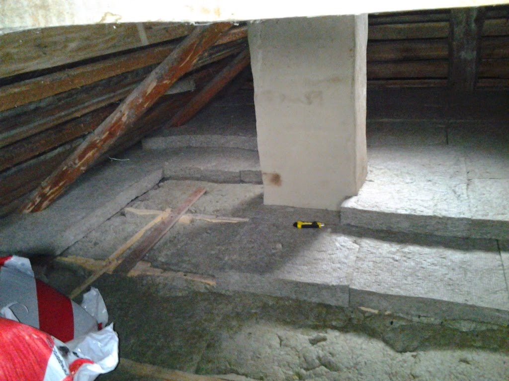

Но дело еще и в том, что желательно иногда делать "ревизию" чердачного пространства...по опыту построек бабушек-дедушек... прабабушек-прадедушек я вам скажу, что это весьма актуально...
Ну будет где-то протекать или древесина подпортится (ттт) - КАК вы туда доберетесь? Вы же не знаете - куда можно наступать (т.е. где балка под низом), а куда - НЕТ...:o

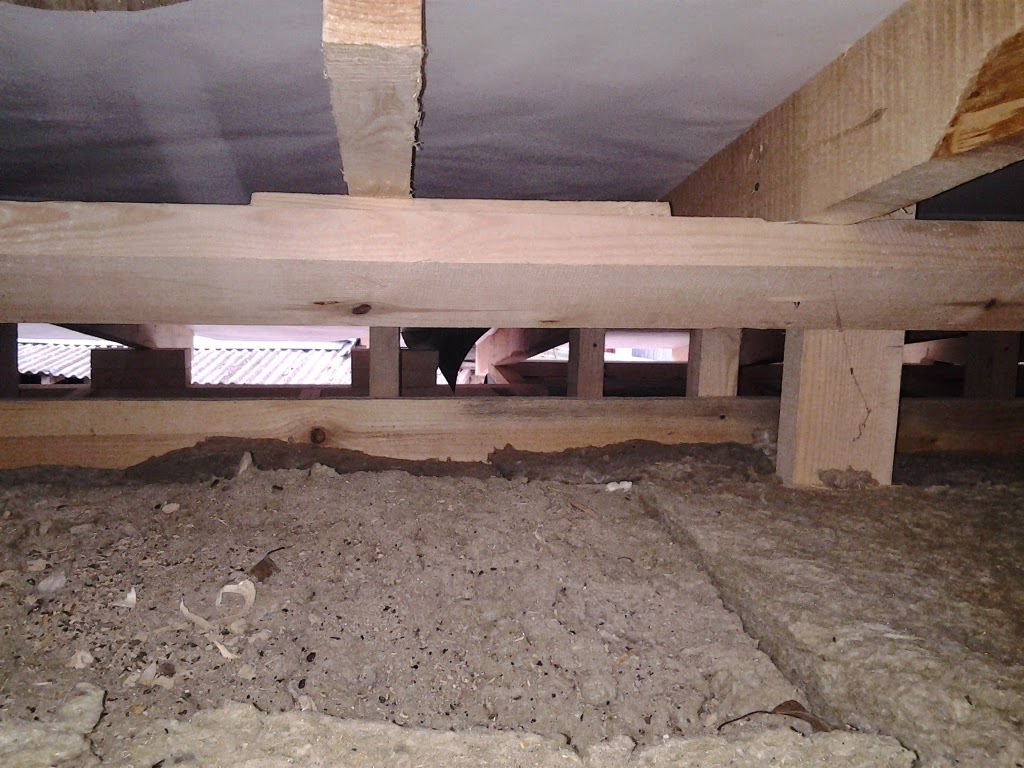

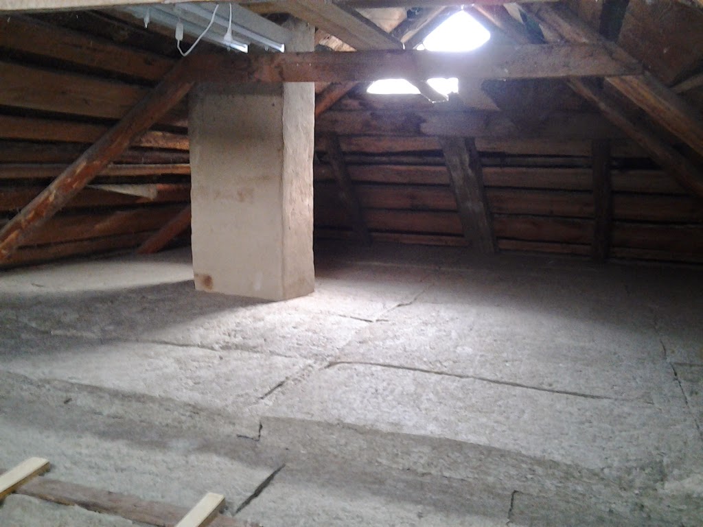

Для лучшей сохранности я бы накрыл это хозяйство хотя бы ветробарьером (паропроницаемым). Я у себя накрыл вообще супердиффузионной мембраной... Потому что чердак вы же будете ПРОВЕТРИВАТЬ, причем постоянно - правильно???
Ревизию периодически будем делать, ходить будем по утеплителю.

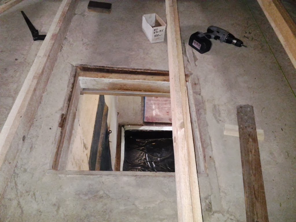

Про балки я понял - фотками сейчас покажу. У меня это просто каркас для утеплителя. Сам потолок/пол чердака это несущие балки + доски + закидка из глины, это классический вариант для таких домов - там наступать можно везде, в любой точке достаточно несущей способности.
То есть "лаги", точнее каркас под утеплитель это просто как направляющие для листов утеплителя, это не часть потолка и перекрытия, второй слой так сказать.
Супердиффузией накрою обязательно.

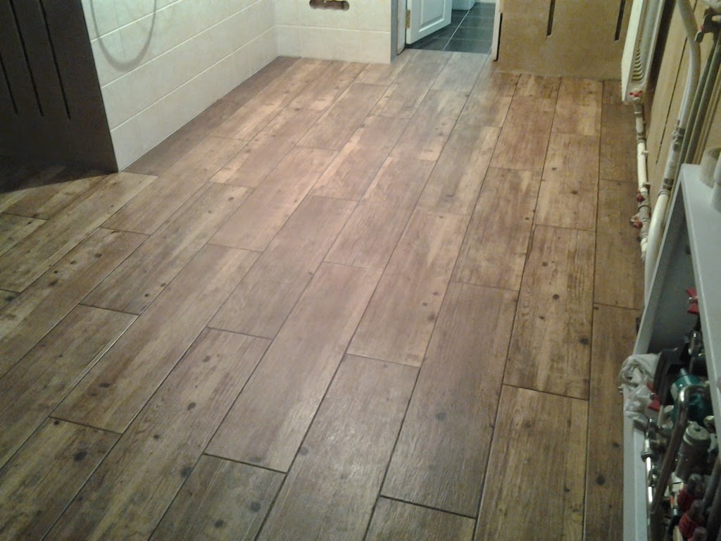

И да, проветривание конечно будет, причем постоянно - вот фотка "приточного узла" :D
Вытяжного узла нет фотки, но опишу - после разбора старой грубы остался кусок дымовой трубы, вот на нее надели грибочек, и он работает как вытяжка. То есть там по сути ветер по чердаку всегда гуляет. Думаю что водяному пару из утеплителя будет куда испариться.
Фото 1 и 2: оригинальный пол чердака (деревянно-глиняное сплошное перекрытие) и каркас (направляющие) под первые 20 см. утеплителя.
Фото 3: приточная вентиляция со стороны пристройки для вентиляции чердака.

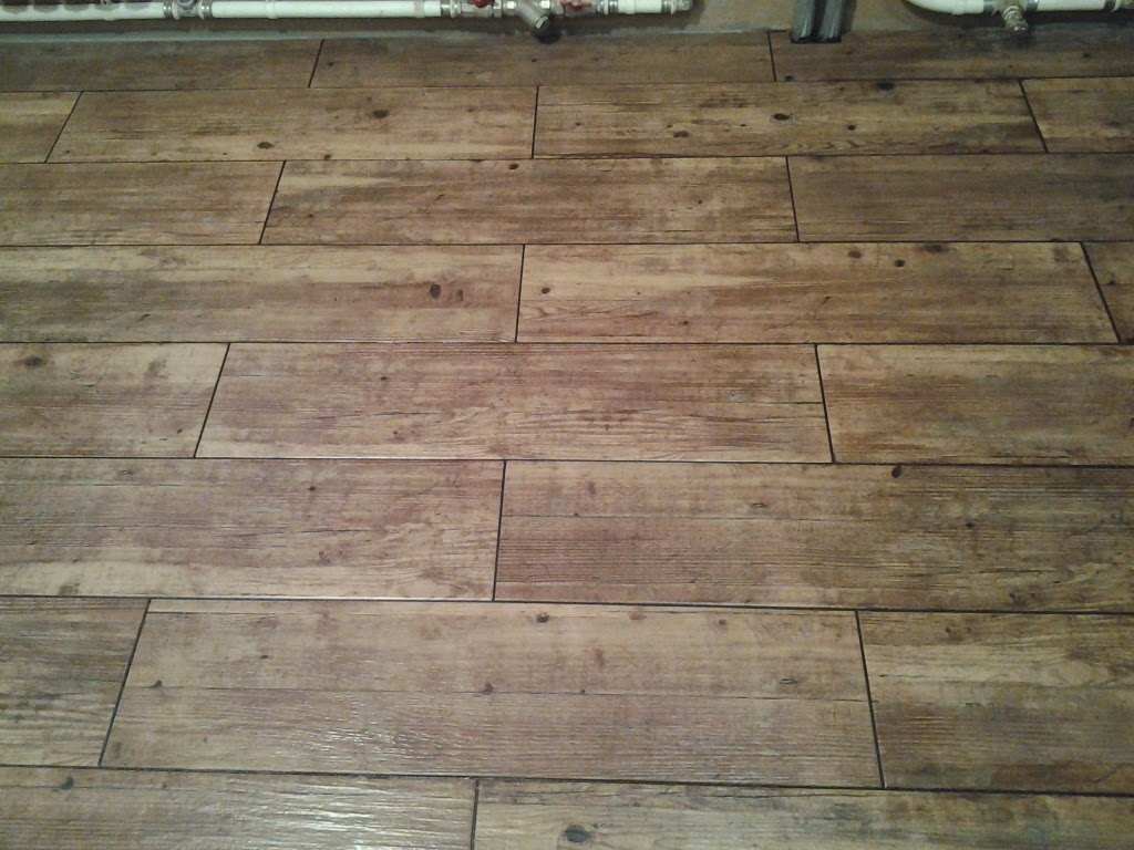

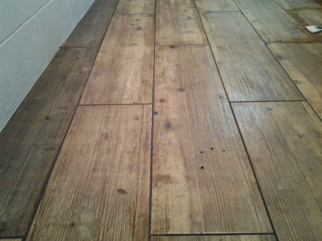

Часть работ по плитке закончили, уголок для дровяной кухонной плиты-печи уже готов. Завтра будем делать эпоксидную затирку на полу и стене.
На полах цвет затирки Мока коричневый, затирка Litokol Starlike.
На стену super bianco - я так понимаю супербелый. Тоже Litokol Starlike.

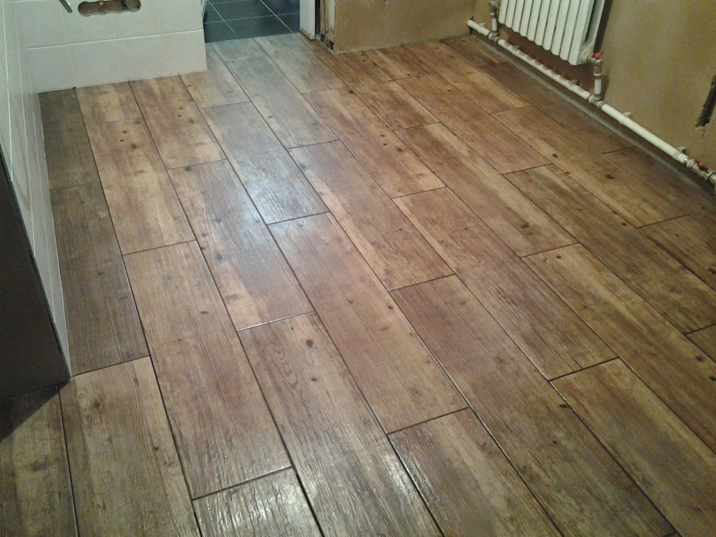

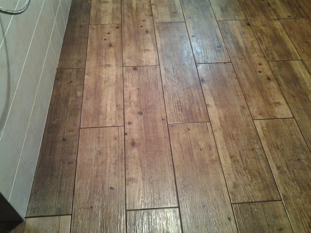

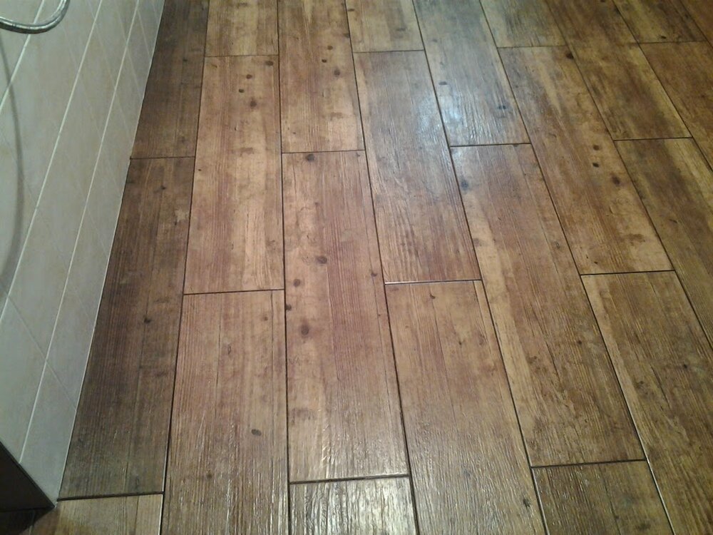

Если пропустил - сори. Под плитой теплый пол есть? Если да - то какой? Плитку где и почем брали? Как она после того как положили? Ибо плита в руках одно а вот когда уложили - другое...
Под плиткой теплый пол есть.
Водяной, труба металлопластиковая Валтек 16.
5 линий по ~50 метров.
Температура управляется на смесительном узле. На данный момент вода в пол 25, обратка 22, в комнате +20С.
Плитку брали в эпицентре, стоила 330 грн./м2, размер 24 х 90 см.
Плитка по ощущению как дерево, полуматовая, шершавая, и ноги не скользят.
Больше пока ничего сказать не могу, окончательная эстетика непонятна, потому что надо затереть швы, смыть все, и сделать уже уборку полноценную. На мой взгляд в полах эта плитка выглядит лучше чем одна плитка в руках.
Кое кто вживую скажет - "а почему пол не отремонтировали?" - выглядит как будто этот пол из доски, и ему лет 30 уже... мне именно так и надо было. Так что на мой взгляд это одна из лучших покупок.

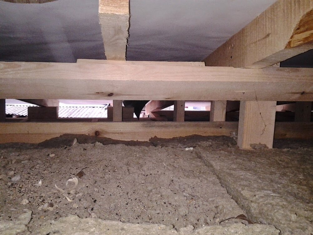

Еще пара фотографий процесса утепления перекрытия до 40 см. базальтовой ваты.

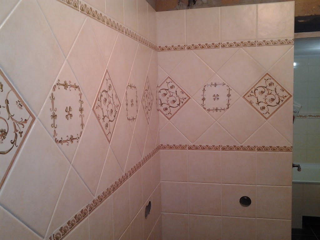

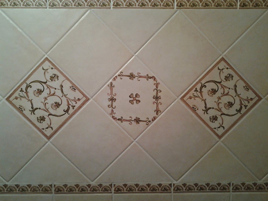

Рабочую стену на кухне под дровяную плиту закончили. Затерли супербелой эпоксидной затиркой Litokol Starlike. Получилось симпатично, я доволен.

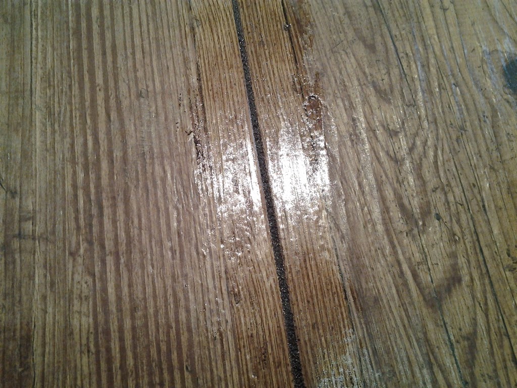

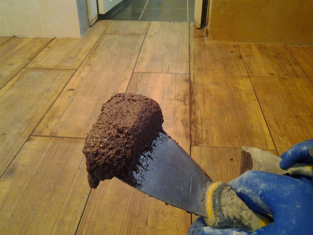

Немного фотографий затирки пола в процессе.
Затирка эпоксидная двухкомпонентная Litokol Starlike цвет кофейный Moka.

...Фото 3: приточная вентиляция со стороны пристройки для вентиляции чердака.

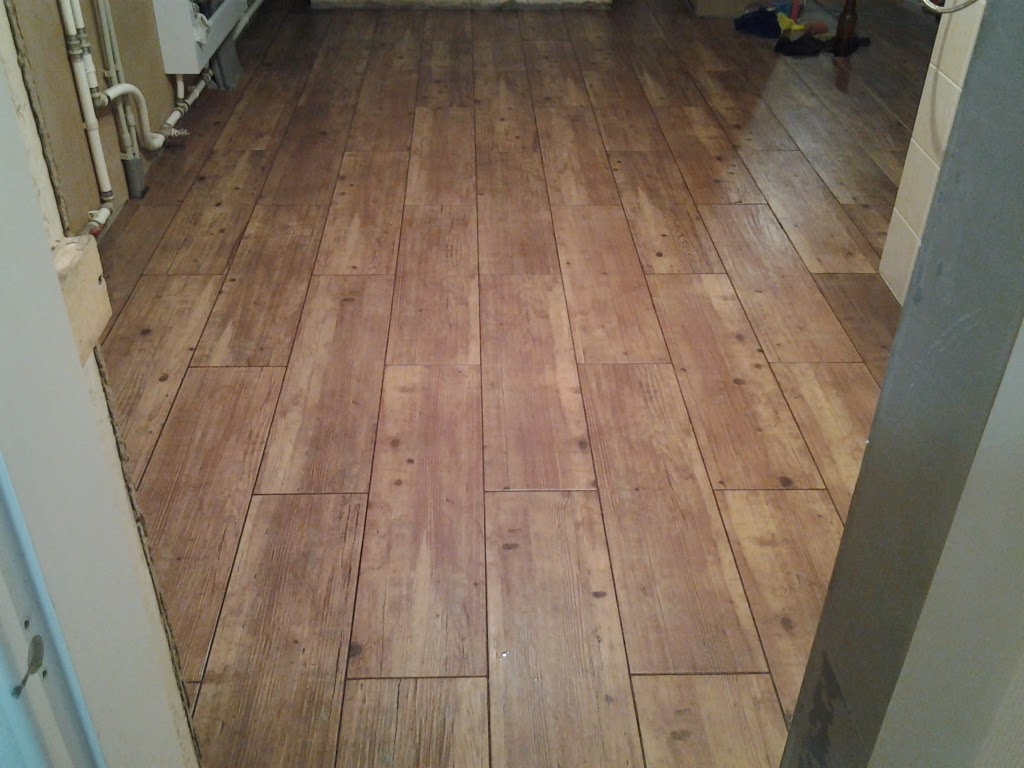

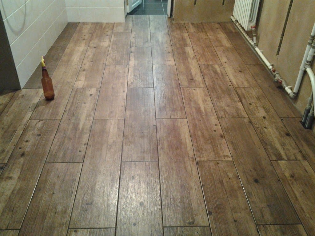

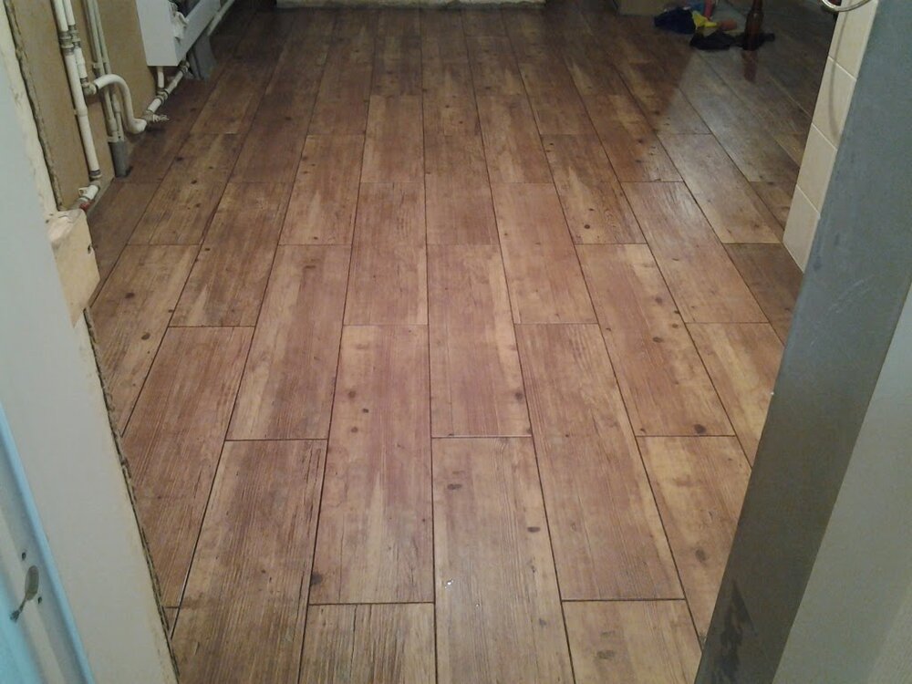

А вот уже отчет о законченной работе на полу в зоне кухни.
Мастер говорит все отмыл, отчистил, и доволен качеством.
А я ему верю, он же мастер. По мне так вроде все замечательно.
Сучков не многовато?:D
p.s. Почем работа по укладке плитки?
Сучков сколько напечатали - все наши :flag1:
Укладка - 95 на полы
130 на стены.
