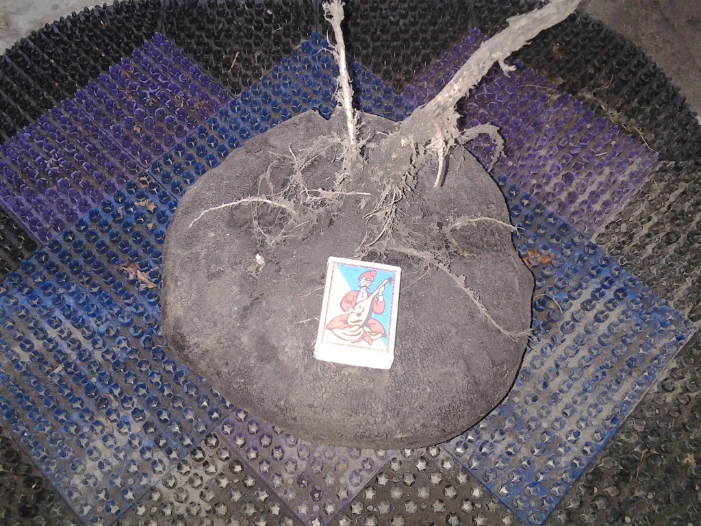

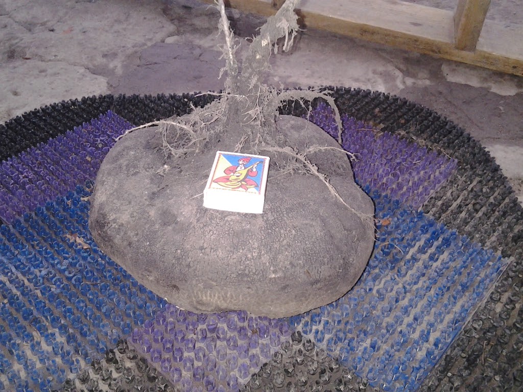

Сильных не было. Было ночью кратковременно до -5-6, но уже утром возвращалось в плюсовую температуру. Кстати вот еще фото огромной черной редьки, конечно она одна такая, остальные нормальных средних размеров.
Однако! А мичуринской репки не ожидается? :))
Да я как-то вообще за рекордами не гонюсь. Просто если что-то интересное получается - делюсь информацией. Видимо некоторым растениям "комфортно" на грядках, раз такого размера вырастают экземпляры.
Ну а так конечно спасибо природе за плодородие, дожди и результаты труда.

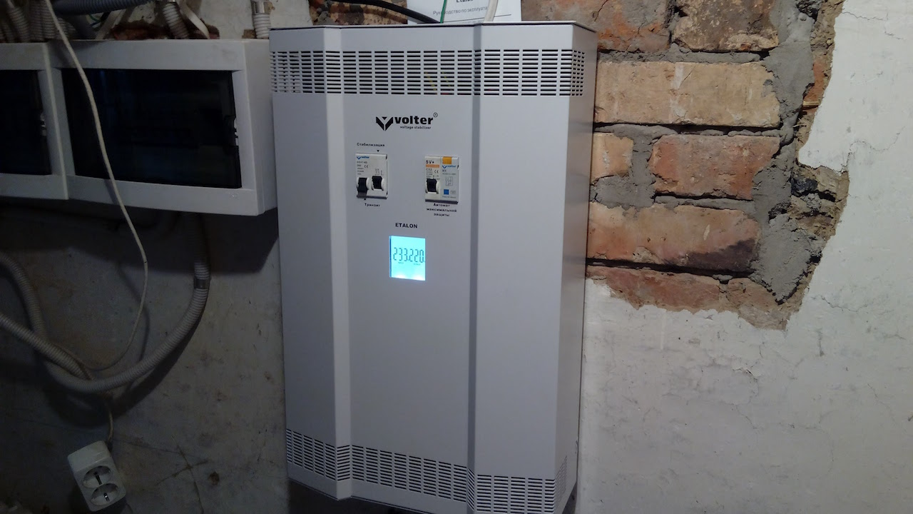

Смонтировали стабилизатор Вольтер Эталон 7.
Видел за полчаса на входе и 245 вольт, и 215 вольт, так что стабилизатору работа есть.
Пойдут холода и не такое увидите. Стабилизатор не свистит? Первые модели (не вольтера, я такие балалайки продавал еще до вольтера, когда были в стране только СНПТО мэйд бай Сергей Кабаченко) посвистывали неприятно.
Какие-то звуки посвистывающие есть, но это под нагрузкой, когда чайник включаю, правда так же и включаются вентиляторы, так что писк особо не заметен. Да и мне непринципиально, я в щитовой не живу.
А трех фаз в доме нету, я так понимаю? А проводка как? Выдержит входные токи, когда напруга поползет? У нас тоже в планах подобный стаб.
Три фазы есть в доме. Но стаб куплен только на одну. Во первых мне не надо 3 х 7кВт (нечего подключать). Проводка? СИП-4 со столба, 4х16мм2, счетчик, ну а дальше где-то ВВГ, где-то Draka XPJ. Примерно такая концепция, что-то уже есть, что-то в процессе. В итоге будут везде либо ВВГ (1.5 / 2.5) либо Draka XPJ, ввод от счетчика будет Draka Hult FB90 5x6mm2.
Думаю что все выдержит, тем более у меня потребления немного, у меня же электрокотла нет, а остальное 2-3-5 кВт в сумме максимум (если духовка, фен, чайник вместе).
Кстати уже видел на стабе 175 вольт, так что стабу точно есть работа в этой сети.
Я почему спросил, просто вешая нагрузку на одну фазу, вы вносите вклад в перекос фаз, а с другой стороны у вас снижается надежность системы. По-хорошему на небольшую нагрузку в доме, есть смысл искать трансформатор типа 3:1. Но вы уже купили, потому как бы боржоми...
Согласен, но мое потребление в масштабах трансформаторной подстанции ничего принципиально не меняет, безусловно я могу свой стабилизатор подключить на самую незагруженную фазу из трех, и это максимум.
Качественных трансформаторов класса Вольтер Эталон из 3ф в 1ф за разумные деньги скорее всего не найти (если это не будет тот же Эталон только с реле выбора фаз по вводу с выбором лучшей фазы).
Да и я трачу 400-600 кВт*ч в месяц, так что моя нагрузка в среднем около 400-1200 ватт в час, не думаю что я где-то сильно повлияю на состояние сети. Тема с тремя фазами важнее при подключении ТЭНов электрокотла, и балансировки нагрузки, тогда конечно. А так все мощные нагрузки - чайник, духовка - все равно упадут на одну фазу - кухню нельзя подключать на разные фазы по ПУЭ, одна комната = одна фаза. Ну разве что фен работающий 1 минуту в сутки (три раза в месяц) можно "сбалансировать".
Поэтому я и не парюсь, одна фаза, один стаб, вся нагрузка на эту фазу. Пусть парятся те кто потребляет много и дает мощную нагрузку.

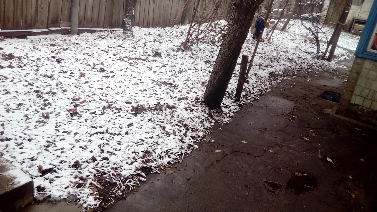

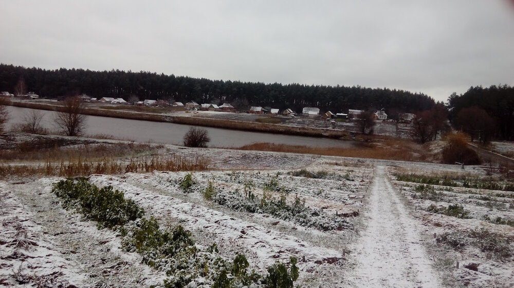

Заметил очередное интересное и полезное свойство мульчи на грядках.
Речь идет о "нетаянии" свежего снега на мульче, при том что на земле он тает и формирует ледяную корку.
Вот пара фотографий иллюстрирующих этот процесс.
Особенно хорошо это видно на моем огороде "на той стороне" озера. Там половина огорода уже замульчирована и видно насколько там больше снега по сравнению с соседскими вспаханными огородами.
Думаю это плюс.
Не тает потому,что нет контакта снега, с теплой еще почвой.
Мульча является прослойкой.
