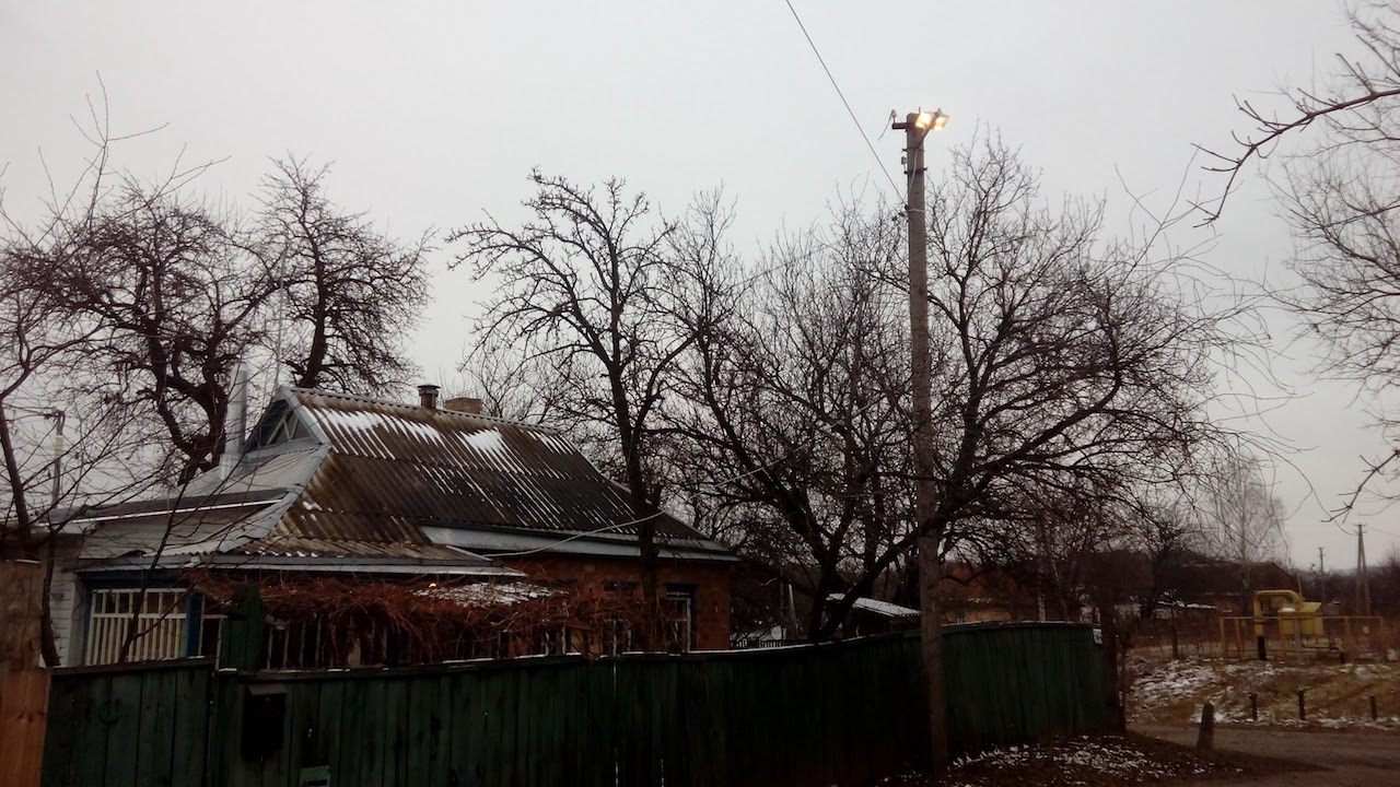

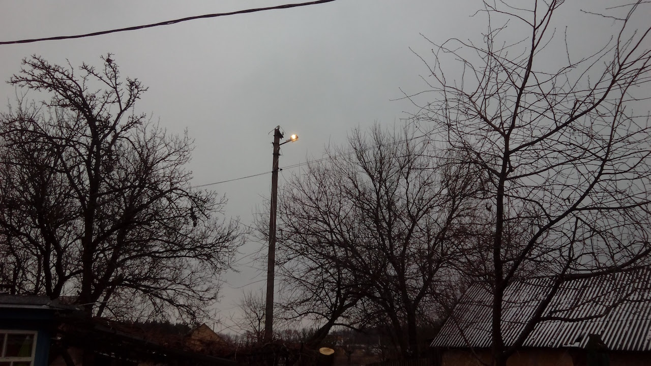

Установил освещение двора и дороги на "бесхозном" столбе.
Светильник LED мощностью 50 ватт (6600 люмен) с цветовой температурой 3000K (теплый свет). Производитель дает гарантию 3 года, а наработка на отказ заявляется как 50000 часов.
Установили на высоте примерно 7-8 метров.
Кабель для подключения использовал Draka BI 2.5mm.
О том насколько качественно светит напишу через недельку зксплуатации, а пока фото после монтажа.
А хиба бывают бесхозные столбы?
Откуда запитали светильничек? Вызывали специального монтера с когтями на ногах?
Цой :))
Да, у меня возле дома как раз такой попался. Раньше через него мне на дом заходило электропитание, но потом переключили на соседний, когда подключали СИП-4 кабелем, ну а этот "пустой" остался. Вот я его для освещения и приспособил.
Запитал светильник у себя из веранды, параллельно своей уличной лампочки. Так что электричество "за свой счет" так сказать, если вы об этом.
Не вызывал, но случайно словил в 100 метрах от дома аварийную бригаду РЭСа, ну и как говорится - "куй железо пока горячо". И профи-монтер пошел на столб и все поставил.
