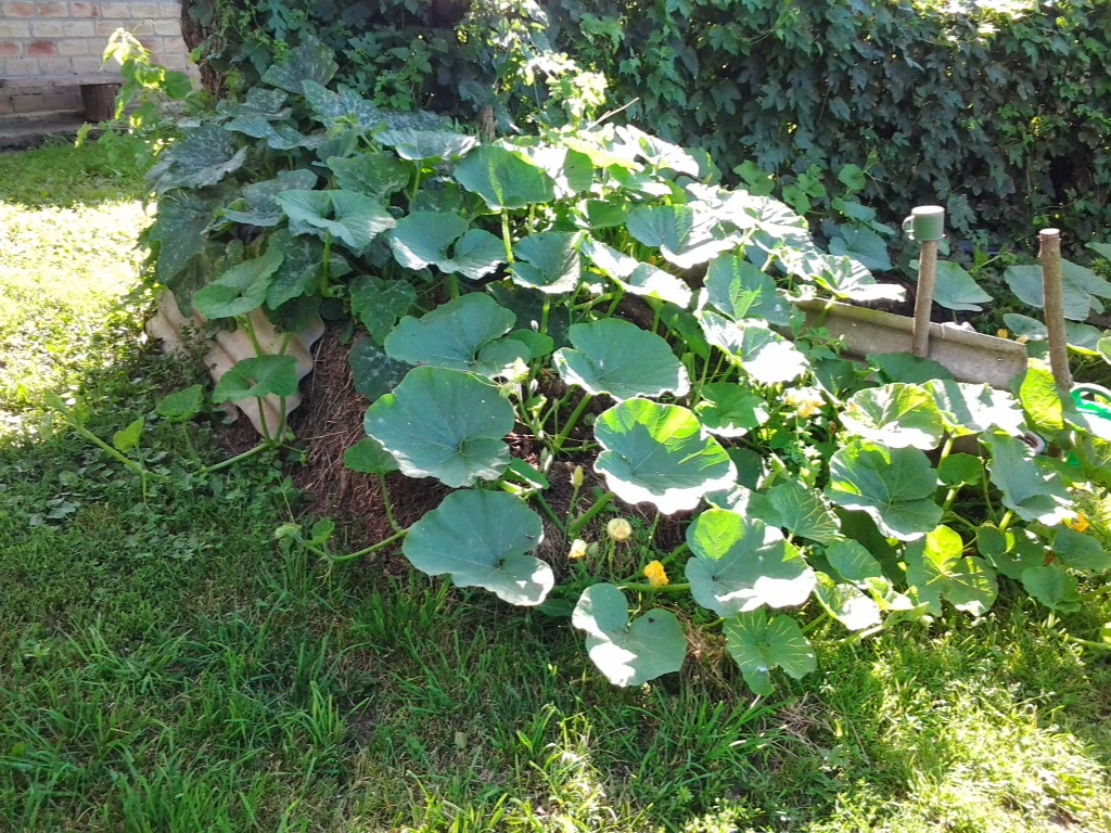

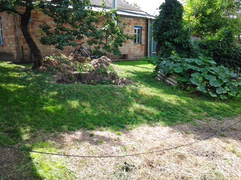

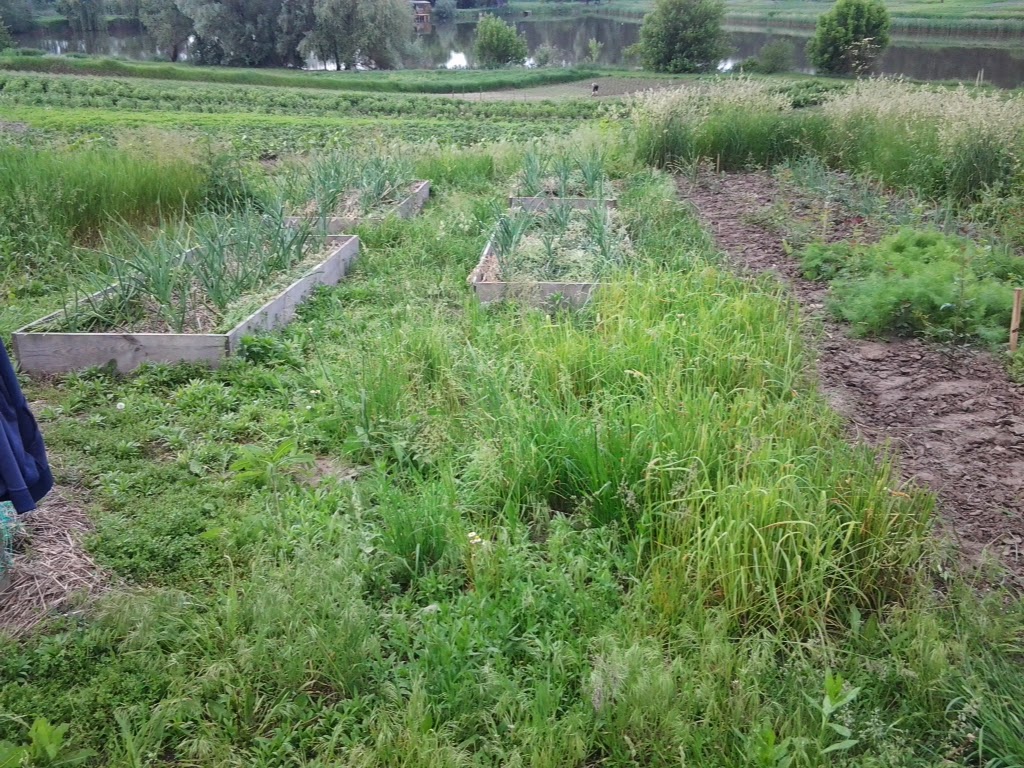

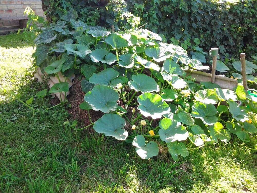

Фото1 - часть двора, а слева растет кабачок на куче навоза (от наших ***ов), хороший прием чтобы во первых вид был приличнее, а так же от пересыхания спасает. Плюс кабачки там себя роскошно чувствуют.

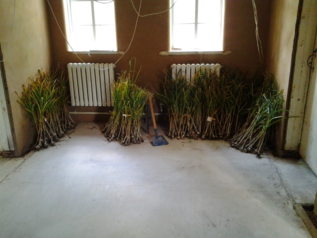

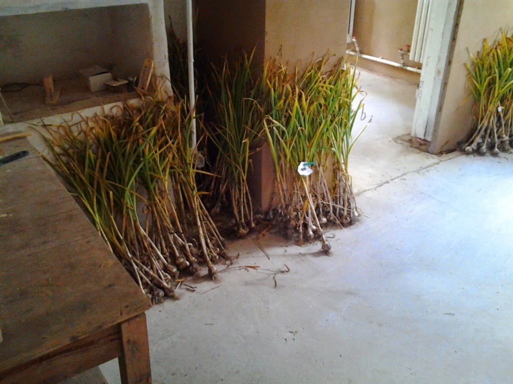

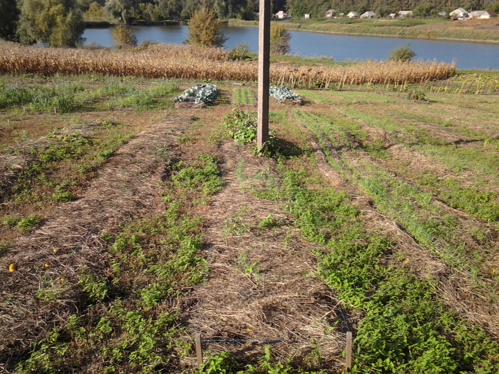

Фото2 - выбрали одну из 8 грядок чеснока. Все грядки чеснока - 3 рядка около 10-12 метров длиной.

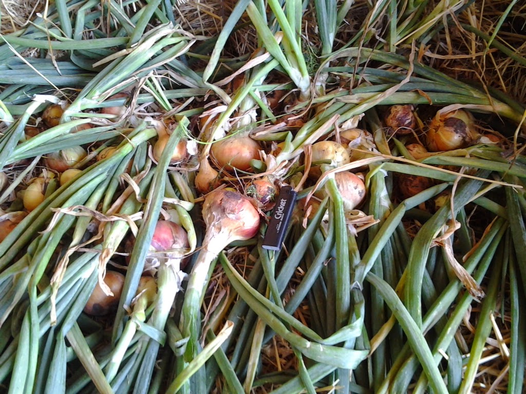

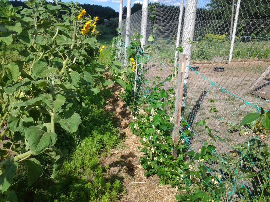

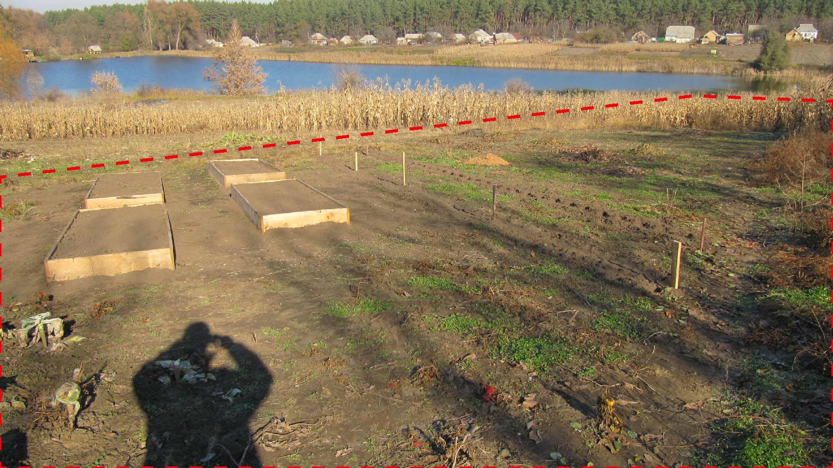

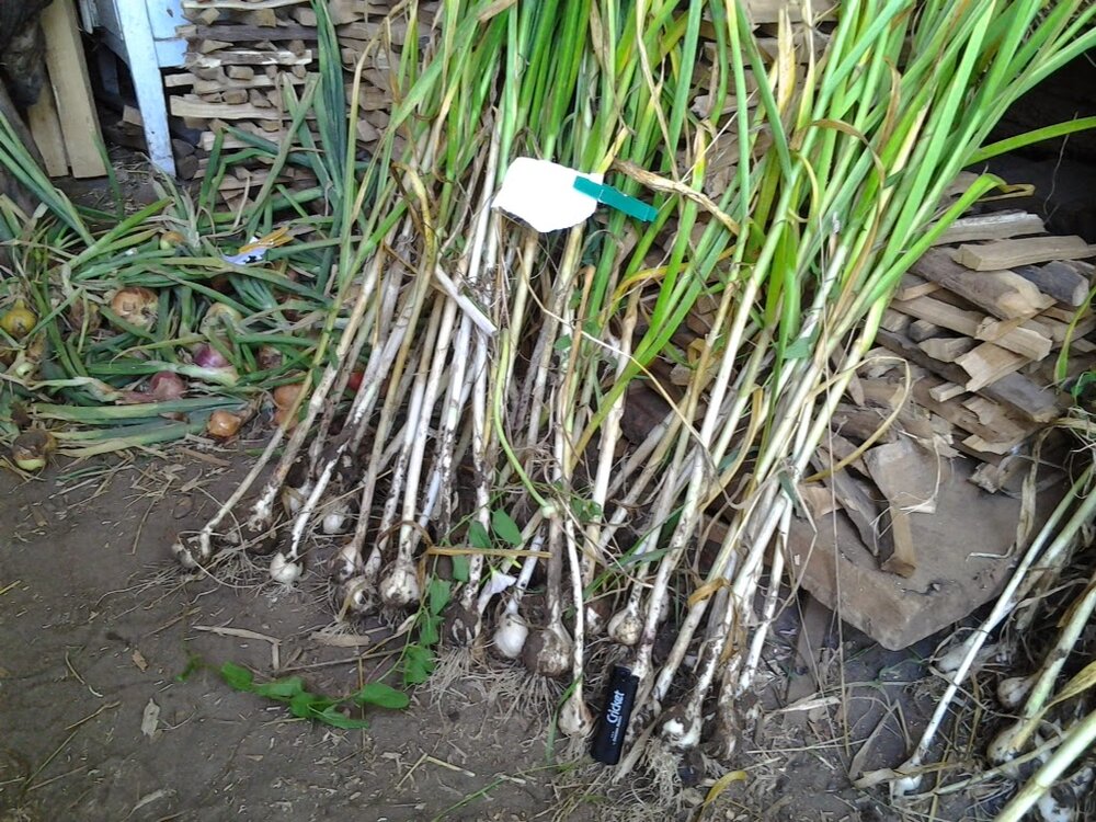

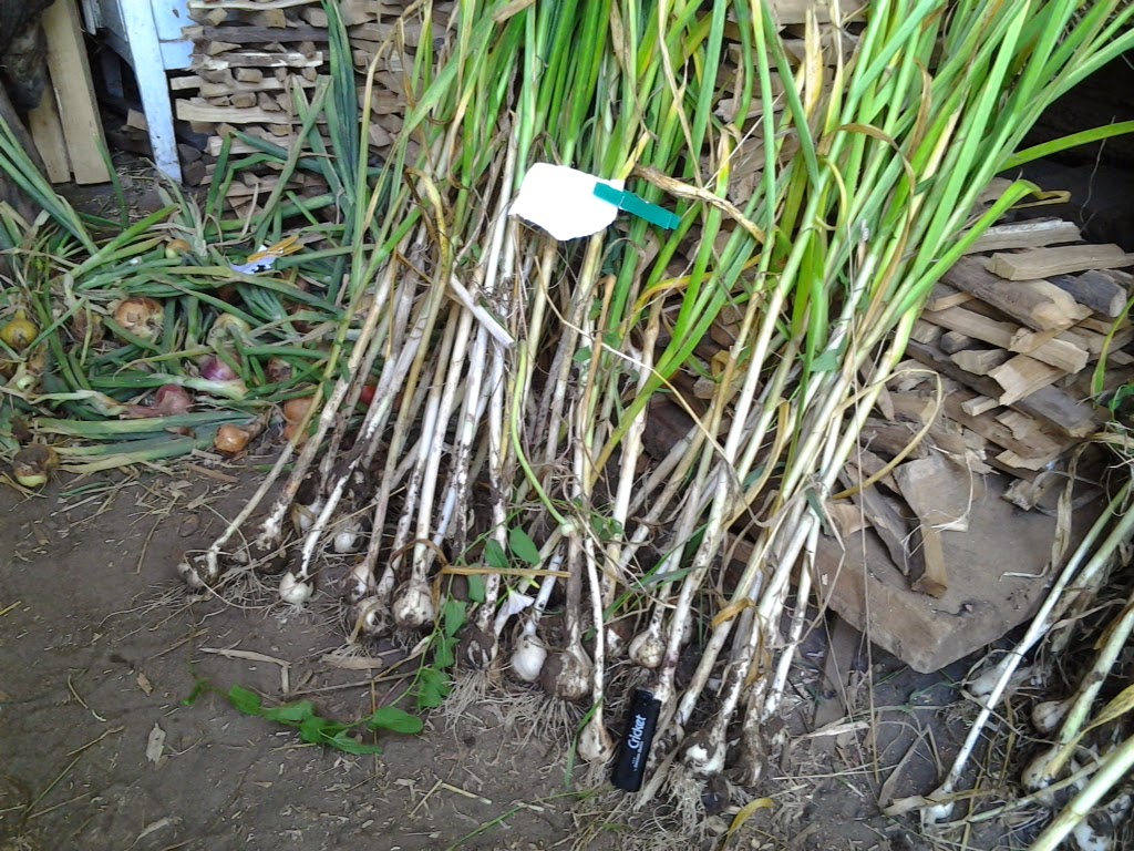

Фото3 - урожай из еще одной грядки чеснока, другой сорт. Всего есть 4 сорта по 2 грядки.

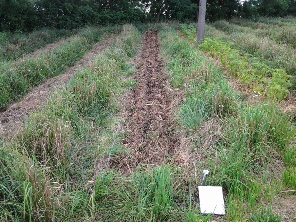

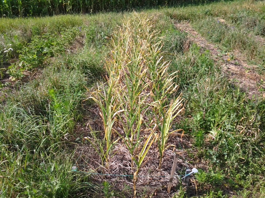

Фото4 - лук-репка для домашнего потребления. Посеян весной 2014 из лука-тыканки, или сеянки кому как понятнее.

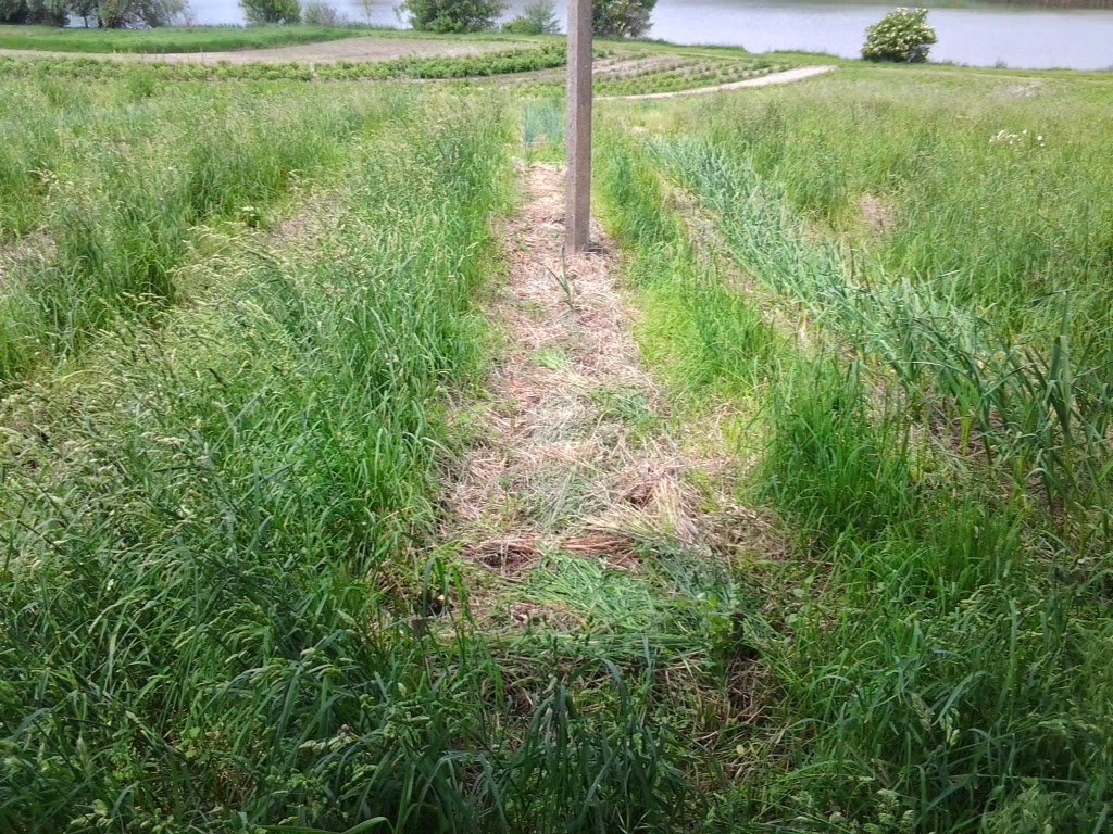

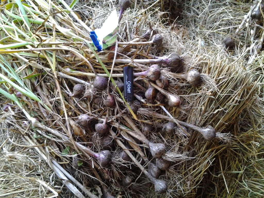

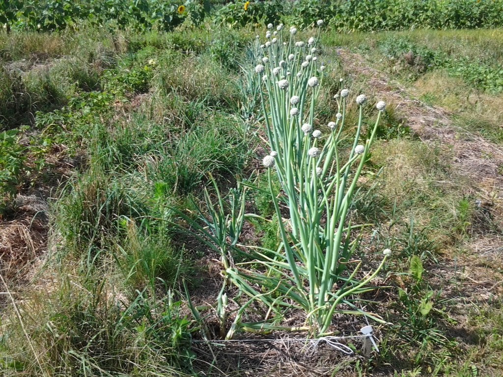

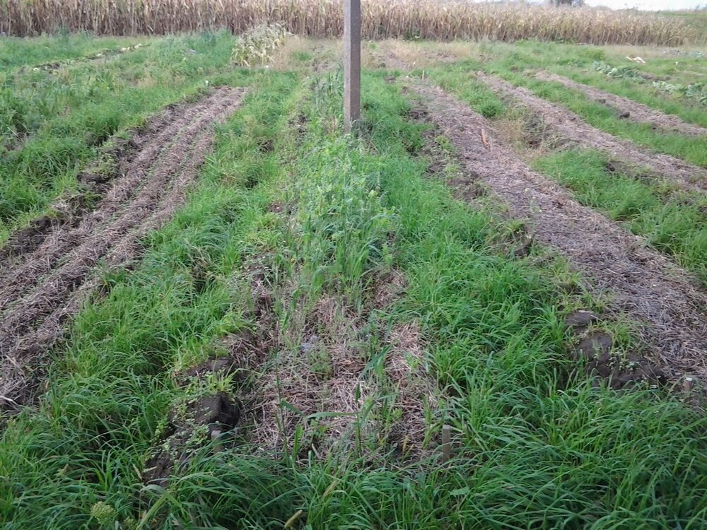

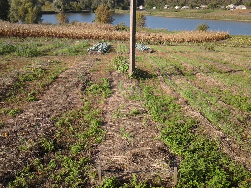

Фото5 - грядка после чеснока. Сделали три бороздки в мульче. Посеяли эспарцет (бобовые) как сидерат. Сеяли эспарцет потому что сегодня только эти семена оказались дома в наличии (я как то не ожидал что будут выбирать сегодня чеснок). Посеяли эспарцет сразу после уборки чеснока (пару часов максимум прошло), и обильно полили для того чтобы всходил.
Одна из основ обработки почвы в таком nature-стайл в том чтобы почва не стояла пустая и одного дня. Убрали культуру - сеем сидерат. Вызрел сидерат рано - скосим его, и посеем следующий.
Важно не сеять сидераты из тех же культур что будут в следующем году. Например не стоит горчицу (крестоцветные) сеять перед капустой, или редиской, или редькой например.

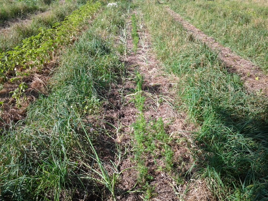

Еще немного фоток с грядок.

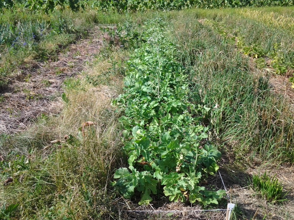

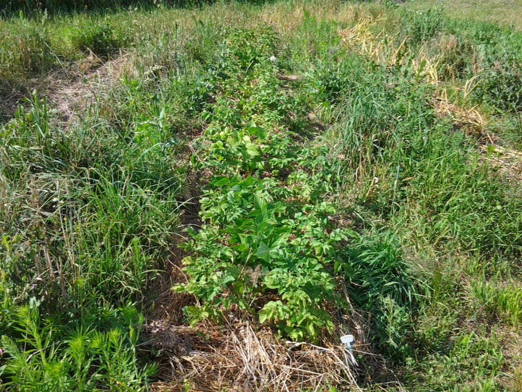

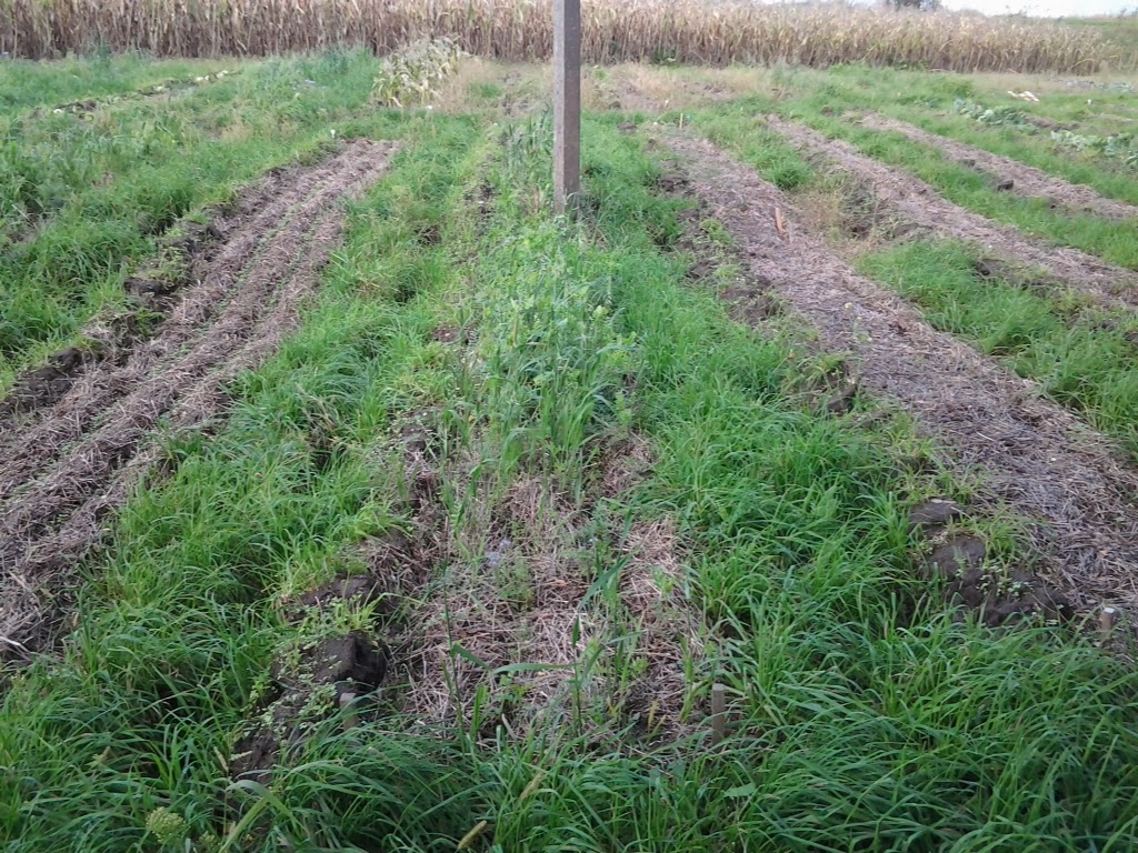

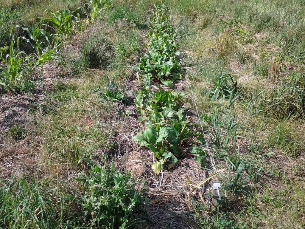

Фото1 - поздняя свекла. Всхожесть конечно не 100%, но без урожая не останемся.

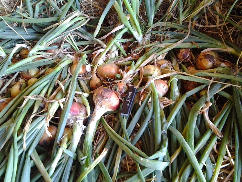

Фото2 - лук-репка на зиму, правый рядок оставили на семена, перья до метра или даже больше выбросил. Размножаться хочет, видно.
Фото3 - черная зимняя редька. Клевая штука лечить кашель, в прошлом году очень помогла нам когда заболели.

Фото6 - два рядка лука, а по центру морковь, лука большая часть уже легла, а морковь как солдатик.
Фото7 - кабачки на куче навоза.

Фото2 - весна 2014, те же 4 короба, то же место. Разница в том что не пашем, а только стрижем траву когда нам нужна мульча.
Фото3 - лето 2012, засуха, стрижем дорожки косилкой, пока еще не принял волевое решение не стричь "для красоты". ведь наше понятие о красоте во дворе, и красота на природном лугу это две большие разницы.
Фото4 - лето 2013, все еще стрижем, но уже реже, и немного больше воды с неба упало, да и восстанавливается дерн и трава на дорожках. Грядки все замульчированы соломой.
Фото5 - лето 2014, уже другой подход к дорожкам, снимаем серпом вершки травы где сильно поднялась и тут же укладываем в виде мульчи на грядку. А сама трава на дорожках работает как сборник росы, и эффективно прикрывает почву от иссушения и эрозии, в общем значительно эффективнее чем "черная земля" или "коротко стриженные дорожки газона".

Чеснока 4 разных сорта, отличаются и по вкусу, и по размеру, и по сроку хранения. Один из сортов урожая прошлого года нормально долежал до апреля, при том что другие уже и в феврале больше 50% отхода.
Занесли на просушку часть чеснока в дом, под навесами больше места нет, а в доме хорошо, +21, сухо. Когда просохнет буду взвешивать урожай, потом напишу что получилось. Но из того что я вижу - зимой у нас чеснок будет, значит будет с чем сальцо кушать.
Фото1 - чеснок в доме сохнет.
Фото2 - еще чеснок.

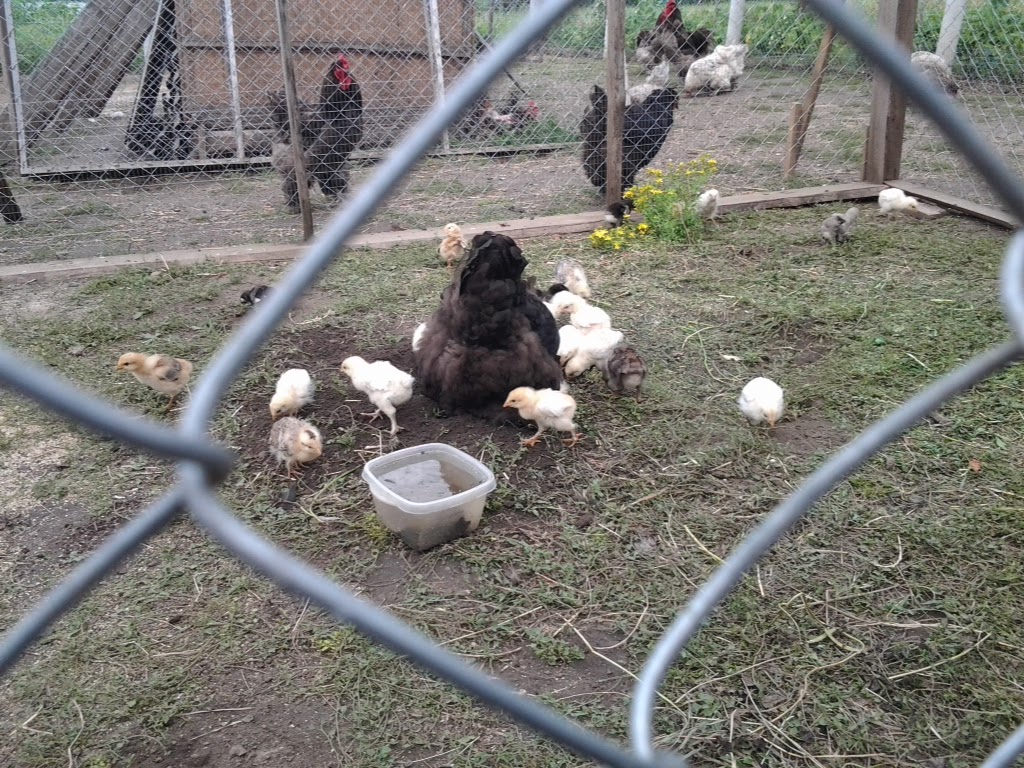

Фото3 - цыплята с квочкой в отдельном "пионерлагере", растут петушки для борща и курочки для яиц.
Фото4 - стратегический резерв сальца... в августе-сентябре будет первый, а второй к НГ.
А чего чеснок сушите со стеблями и листьями?
Луковицы продолжают получать питание из стебля и выбирает из листьев все что можно, опять же удобно связать "косу" из чеснока потом чтобы подвесить на хранение, но ключевой момент это более "качественный уход в сон луковицы" если так можно назвать. Да и меньше шансов какую-то заразу внести - целое растение ведь выдергиваешь, а все что само отсохнет уже не насет вреда.
