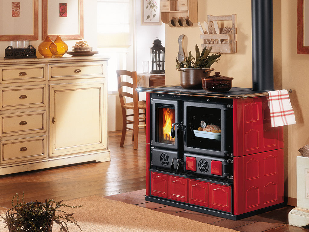

Собирался я поставить ТТ + ТА, но передумал.
Остановило наличие котельной. Подходящего места нет, а пристраивать это не самая простая история.
В общем вместо котла я решил поставить кухонную отопительно-варочную печь мощностью 6.5квт с чугунной плитой и духовкой. Планируем сделать установку в сентябре месяце, сегодня оплатил и завтра собираемся перевезти на склад монтажника, постоит до сентября у него.
Вот такая симпатичная печурка.
Это конечно не котел, но вкуснее еды приготовленных на дровах ничего не бывает, кушать вкусно мы любим, за горящими дровишками тоже с удовольствием понаблюдаем.

дайте пожалуйста ссылочку на такую печку, уж очень она необычна и приятна на вид! может и цена дешевле чем строить печной комплекс?
Ссылка в ЛС.
Насчет цен - не знаю сколько стоит печной комплекс, обычно печники "с интернета" закатывают глаза и начинают долго думать, а меня это пугает. Все типа "индивидуально", давай начнем мол, а там "видно будет", вот я потому и решил купить фирменную чугунную - купил, поставил, подключил дымоход и пользуйся.
Да и время строительства печного комплекса на кухне мне неясно, и главное не видел нигде у украинских мастеров такого комплекта чтобы плита + духовка и низкая мощность 6.5квт (а мне даже этого много, дом маленький).
В общем я больше доверяю итальянским инженерам и дизайнерам, чем украинским печникам. Скорее всего это просто потому что я не знаком с хорошим мастером, но сейчас все хорошие мастера имеют массу работы, ведь все опасаются зимы без газа и хотят иметь резервный вариант в доме.

Позволю себе ответить за ТС:
kamin.lutsk.ua/catalogue/stoves/heating-cooking/rosa-maiolica/
Удивлен ценой донельзя! Прямо-таки - ну ни хрена себе?!:o
Дымоход и установка, уверен, в цену не входят...
Но, конечно, красиваяяяя! :Yahoo!:
Реальная цена как и всегда отличается от прайсовой. Когда ты готов покупать продавцы готовы идти на компромиссы.
Ни дымоход, ни монтаж, ни доставка в цену естественно не входят.
Главное - качество изделия, я смотрел сербские копии - визуально все то же самое, но когда руками пооткрываешь дверки, посмотришь на качество - понимаешь италия есть италия.
А мне эксперименты в доме не нужны, толку мне купить сербов или еще кого-то на 20-30-40% дешевле и потом всю жизнь понимать что ты купил жалкое подобие хорошего изделия? Я считаю что если качественный бренд, проверенная модель, десятки отзывов на ебей положительных - то такие деньги не выглядят чем-то особенным. Хороший ноутбук стоит столько же :), так комп и печку сравнить нельзя.
Тем более это ведь перевозимая печь - при желании она переезжает элементарно,в новый дом например. Ломаться там особенно нечему - чугун, сталь, керамика.

Очень интересное решение, даже не знал что такие есть. Что касается цены то мгновенная сборка (сравнительно с печами ручного изготовления), отсутствие при этом строительного мусора, траты лишних нервов и риска качества - наверняка чего-то да стоят )
ПС. И кстати - решение ведь действительно энергонезависимо, в отличии от обвязки ТТ котла ;)
ППС Любопытно, а каменный уголь в печки такого типа можно бросать?

Да, я тоже как-то не знал о них, в гугле много всего можно посмотреть по запросу wood oven или kitchen wood oven.
Уголь в них сжигать точно нельзя, более того во всех сериях что я смотрел все рассчитаны на качественную кусковую древесину с влажностью 20%.
Мгновенная сборка, грамотный инженерный дизайн технической части в плане температуры уходящих газов (+240C), регуляции притока воздуха (ведь печники и по сегодняшний день ставят "форточку-поддувало" как и 50 лет назад), прозрачное стекло с обдувом горячим воздухом для защиты от копоти, классный дизайн в целом и эстетический и инженерный, я смотрел видеообзор на ютубе
и в какой-то момент понял - да вот он 21-й век в кухонных печурках, клево.
Как я сказал сравнить мне не с чем, но судя по форумам российским, там проскакивали цифры, и как я понял приличная печь с духовкой, качественным сжиганием топлива и сложенная грамотными мастерами - это не меньше месяца работы и денег от 5 тысяч долларов, потому что только за работу печники берут от 2-3 тысяч (что в общем логично, за штуку баксов в месяц печник грамотный с подсобником работать не станет, семью то кормить надо).
Да, печь работает без электричества, не подключается к водяным контурам, правда отопит конечно только то помещение где стоит (но нам ведь большего в аварийной ситуации и не надо). А вот кушать готовить без газа/света это та еще задача, у туристов хоть примусы с баллончиками есть, а обычные люди не готовы к таким поворотам.
А на плите и чаек/кофеек, и картошечку поджарить, и булочки (или мяско) в духовочке, и борщик, ведь пока кушать готовишь и дом топится.
Но я буду честен, я купил печь исходя из желания готовить на даче вкуснейшую еду и любоваться огнем, я очень верю всей душой что все будет хорошо.
Согласен с ТС что обсуждаемая печь - вещь добротная, но все таки сделана итальянцами, в первую очередь, для Италии. Географически это субтропики, минимум на севере страны у них +5 зимой. Как по мне стоит взвесить, все за и против. По опыту из детсвтва (жил у бабки), помню, что стоять возле плиты зимой, удовольствие то еще. Обогрев не равномерный, возле печи стоять не возможно, а 5 метров отойдешь холодно.
А шо там за вентиляторы на печи стоят в видеоролике? Я так понял они БЕЗ люстричества работают??? Только за счёт тёплого воздуха от печи???
Печь имеет параметры по мощности - 6.5кВт, и эти параметры идентичны что для Арктики, что для субтропиков, вопрос только в теплопотерях помещения.
