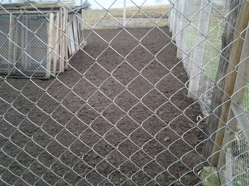

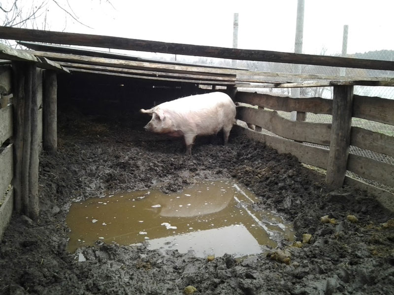

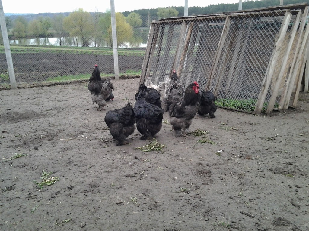

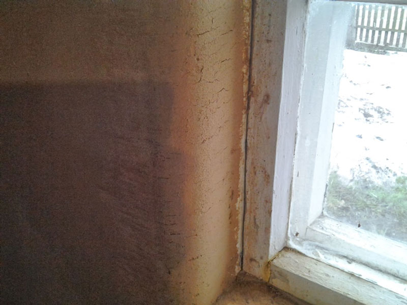

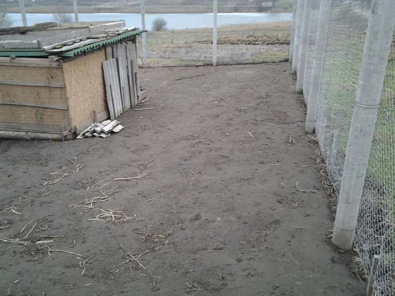

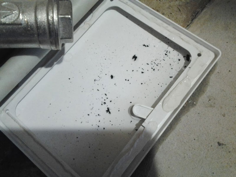

Вот например фотографии. Это вот все за один рабочий день, считай "отчет".
1. Куриный выгул перед посевом сидератов.
2. Куриный выгул после поверхностного рыхления и посева смеси сидератов (овес, вика, фацелия, горчица, пшеница).

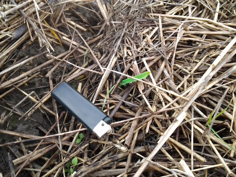

3. Всходит чеснок на грядках, зажигалка для масштаба.
4. Кабанчик и его владения, весенняя лужа.

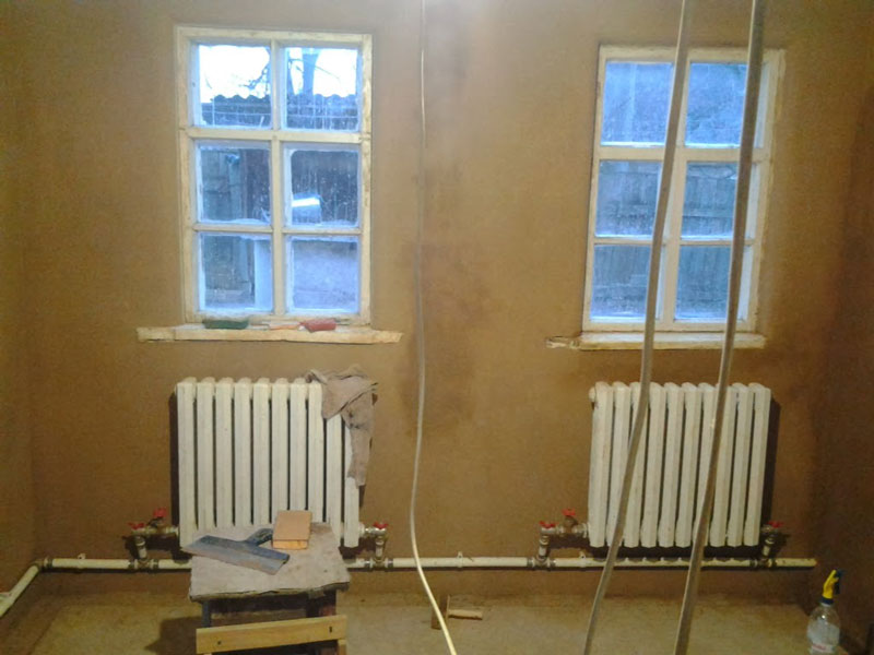

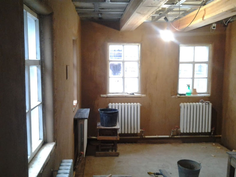

5. Очистка фильтра на системе отопления, постоянно мусор с чугунных радиаторов появляется, но чугун себя все равно оправдывает, классные радиаторы.

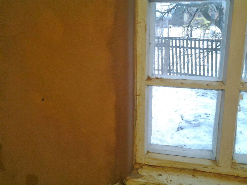

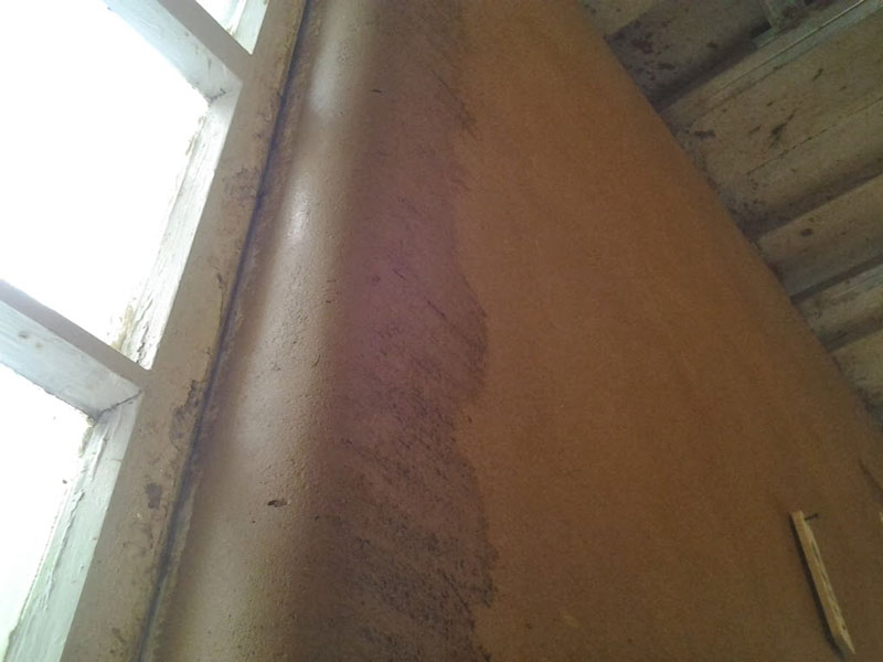

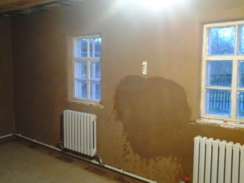

6. Финишная затирка глиняной штукатурки перед побелкой. Особенно мне нравятся закругленные откосы на окнах.

...Особенно мне нравятся закругленные откосы на окнах.
Думала у меня самые продвинутые - "раскрытые" откосы, а ваши закругленные откосы - бомба!:good:
Да, очень интересно получается. Я на фотках в инете видел вообще интерьеры так там половина интерьера из лепнины из глины сделано, клево смотрится, но я ограничился только откосами.
Еще несколько фотографий закругленных откосов из глины.
Мы глиняные стены белили белой глиной. Правда надо знать места, где ее можно купить, так как продается она не везде, многие даже и не знают о существовании такой. Не припомню, чтобы стены так пачкались, как побеленые мелом.

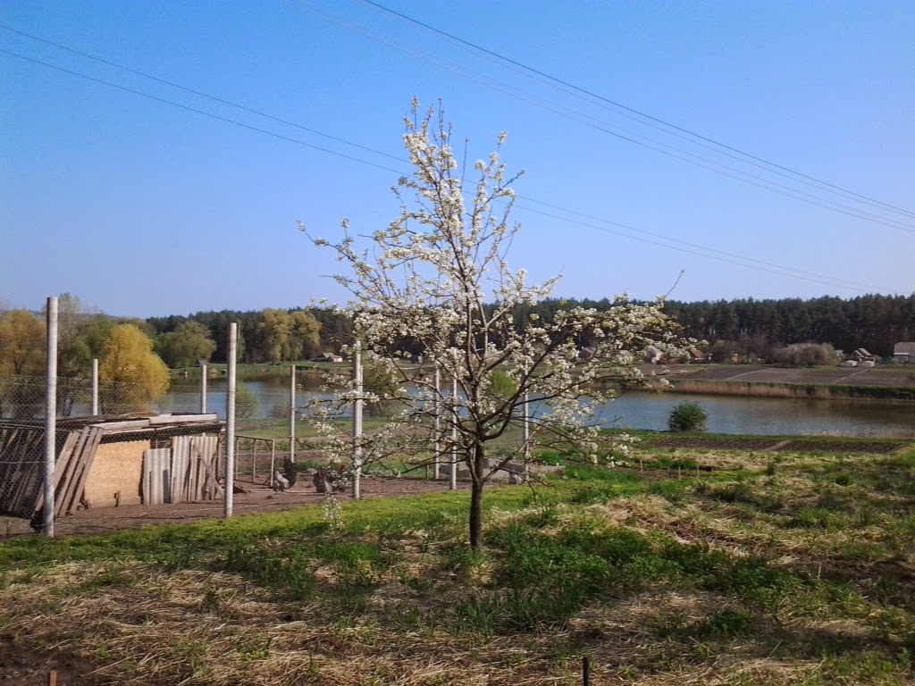

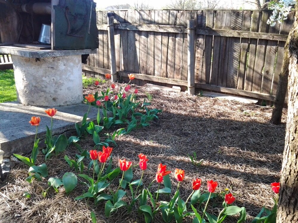

Из новостей:

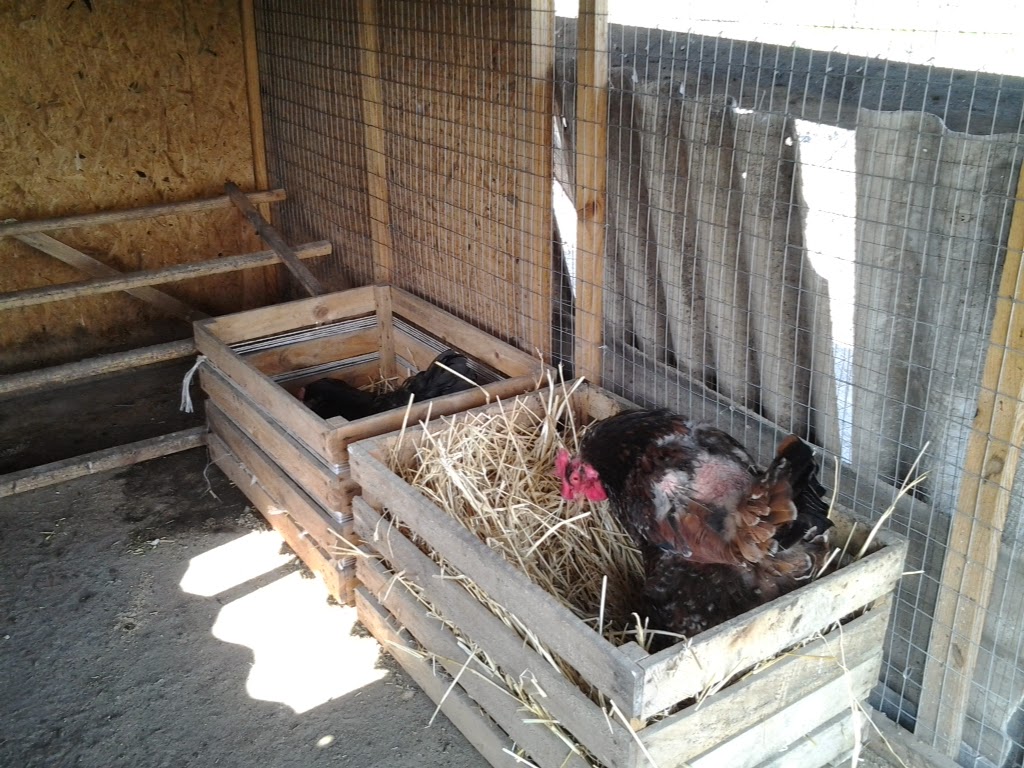

Куры заняты поглощением кормов и производством яиц, вот где ответственные работники - к Пасхе из деревни приехало 84 яйца (за 2-3 недели собрали).
Цветут вишни, груши и яблоки. Абрикос видимо не будет.
Уже посадили картошку, чеснок, лук, морковь, свеклу. Осталась фасоль,капуста, помидоры, баклажаны и перец - ждем чуть больше тепла.
Сегодня был роскошный ливень, минут 15-20 как с ведра лило и это здорово, весной много влаги у нас не бывает.

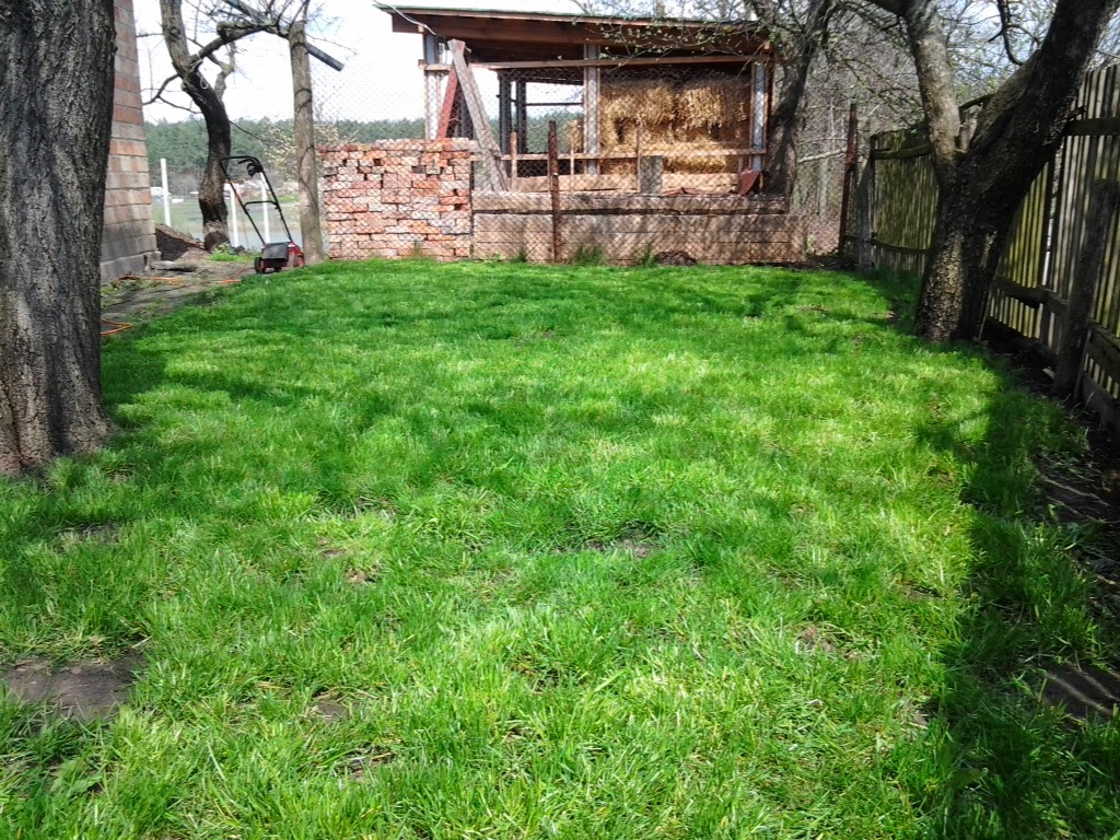

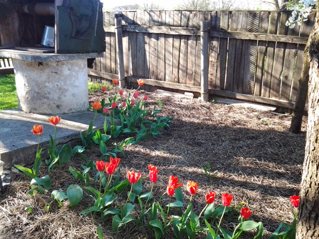

Тюльпаны цветут. Газон косим. Для ландшафтного дизайна подобрали несколько пустых пней - сделаем из них композицию с растущими цветами.

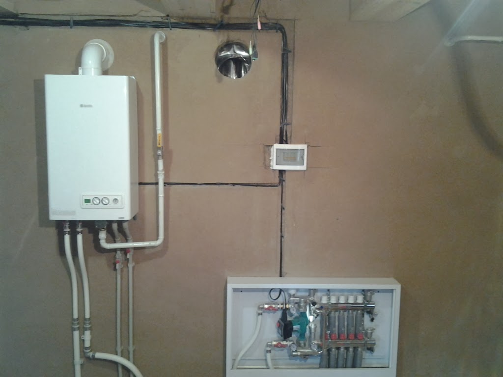

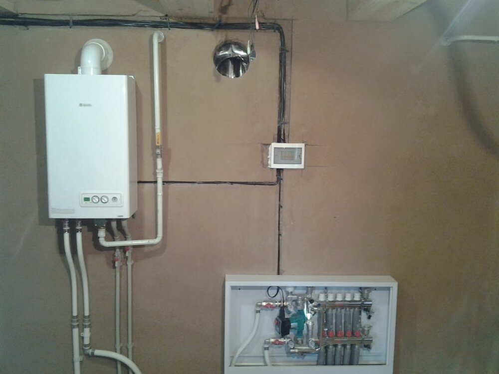

Отопление дома весной. Классно что поставил узел смешения на теплые полы и возможность отключать радиаторы отопления от магистральной трубы.
Котел даже на минимуме все равно работает в 35 / 45 режиме, тепла для радиаторов много. Отключили все радиаторы с помощью регулировочных вентилей.
На смесительном узле теплого пола выставили 22-23 градуса, теперь в доме стабильно +21. Отличная тема эта регуляция температуры воды подачи в пол. Особенно это важно когда днем солнце может прогреть комнату и выше чем +20, до 21-22 или даже 23 градусов. А ночью как раз надо догревать, и полы в этом случае справляются даже с подачей 22-23 градуса.
Расход газа сейчас при +5 ночью и +15 днем, в среднем 3 куба в сутки. Дом 50 кв.м.

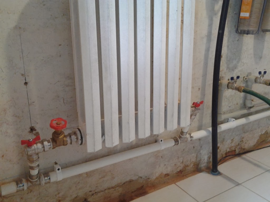

ПС. Если не секрет, отчего однотрубку на отоплении сделали?
Спасибо о хонейвеллах слышал, но пока не делал контроллеров никаких у себя.
В отношении однотрубки - причина одна перепад температур 2-3 градуса в начале и в конце системы, удобство регулирования (в том числе и гидравлического). Потенциальная готовность однотрубки для ЕЦ (естественной циркуляции) с ТТ котлом без насоса.
Я изучал опции - и обычную двухтрубку, и лучевую систему с коллектором но в итоге так и не понял их преимущества. Обычная двухтрубка значительно сложнее в реализации, да и толку никакого, перепады температуры решаются только балансировкой точек потребления, короче сложно, дорого и бессмысленно.
А так в однотрубке - я могу отключить ЛЮБОЙ радиатор, или вентилем подрегулировать его проток (читай температуру), добавить радиатор в любом месте, и т.п. - очень простая и логичная система. Перекрывая и отключая любой радиатор я не мешаю и не ломаю остальную систему.

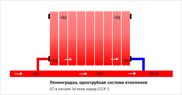

Давайте определим термины?
Вариант как у меня это однотрубка.
Вариант когда парралельно идут две трубы - горячая и холодная то есть одна горячая заходит в каждый радиатор, а вся обратка возвращается по второй трубе - это двухтрубка.
Лучевая это когда есть коллектор и к каждому радиатору индивидуально идет своя подача и своя обратка.
Так? :)
Если можно обьясните мне минусы однотрубки? Я не вижу у двутрубки преимуществ пока, все то что я писал выше в предыдущем посте точно об однотрубке (а не о двутрубке), и этой зимой я все видел своими глазами, проверял температуры и т.п.

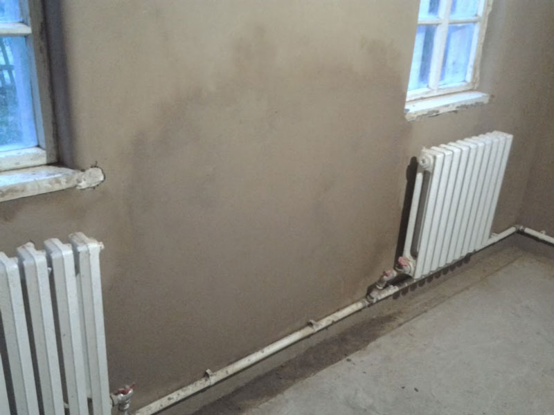

Я приложил схему моей однотрубки иллюстрирующий как работает мой вариант. Нижнее подключение радиаторов. Ни один радиатор не влияет на проток в магистральной трубе.
В однотрубке (ленинградке) диаметр труб больше, чем в двухтрубке. По принципу: чем больше тем лучше.
Ваша, к сожалению, в ЕЦ не заработает. И диаметр маленький, и фитинги с кранами заужают проход и увеличивают сопротивление. Ну и сам теплоноситель в металлопласте ни в коем случае не грейте до 90 градусов.
Как планируете зимой решать вопрос энергоНЕзависимости в свое отсутствие?
По ЕЦ вы правы, нормально не заработает, хотя труба основная МП 32-я, это дюйм внутреннего прохода, все краны правильные - нигде меньше дюйма нет но системы с ЕЦ делают из металла ду50. :beer:
Насчет температуры, да, конечно выше 90 нельзя в металлопластике, хотя по паспорту до 110 кратковременно они выдерживают.
Вообще я выше +45С подачу не включал, не нужно, радиаторов много.
Я систему строил по принципу одного из сантехников этого форума - радиатор должен быть большой и теплый, а не маленький и горячий.
Тем более у меня система отопления дублирующая - теплые полы на 70-80% компенсируют теплопотери при -20/+20, радиаторы повесил больше как резерв на случай если с полами какая-то проблема. По сути две дублирующие системы отопления.
Необходимости ЕЦ у меня реально нет. Все равно без насоса теплый пол работать не будет, а зачем я его делал? :)

Однотрубка - это грубо говоря последовательное включение радиаторов.
Двутрубка - параллельное.
Как и в электричестве, при последовательном соединении любая нагрузка существенно влияет на другие, при параллельном такое влияние значительно меньше. Радиаторы в двухтрубке отлично регулируются, независимо друг от друга, как вручную так и автоматическими термоголовками. При этом влияние на соседние радиаторы такой регулировки минимальное. Система легко масштабируется, увязывается, и управляется в целом. Единственный нюанс - расчет системы и начальная установка регуляторов на радиаторах, но по-хорошему расчет неоднородной однотрубки посложнее будет )
Ну вот у меня однотрубка, правда однородная, 32-я труба магистраль, отводы на радиаторы 20-й трубой. Перепад температуры в начале/конце трубы градуса 3-4 наверное на 1-й скорости насоса. Все радиаторы идентичной температуры в доме. Каждый регулируется своим вентилем.
Термоголовок не ставил, денег пожадничал.
О, вспомнил ) Термоголовки еще нужны на однотрубку специфические, от двухтрубки не подойдут
Термоголовки те же самые.
А вот термостатические клапаны должны быть с увеличенным протоком. Они потенциально заявляется должны даже на ЕЦ работать. Открывают большее сечение в сравнении с обычными термостатическими клапанами.
Просто цена каждой термоголовки и термостатического клапана - порядка 100USD за точку, не самый дешевый вариант, я выбрал попроще - вентиль на 3 оборота за 10USD. Мне показалось не намного хуже, да автоматизации нет, но мне и не надо в данном случае. Не дворец с сотней комнат, а так весь дом равномерно прогревается, и по сути за год 2-3 раза всего регулировали проток.
