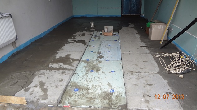

NNrabota Опубліковано: 1 грудня 2013 Поділитись Опубліковано: 1 грудня 2013 Всем, здравствуйте! Хочу в хоз.помещении сделать цементно-песчаную стяжку пола. Что нужно добавить в раствор, чтобы получилась красивая гладкая поверхность? И еще чтобы можно было сделать эту стяжку с наклоном к сливному трапу. Затем, со временем обработать обеспыливающим и упрочняющим раствором. Кто знает, подскажите, пжл. Заранее спасибо! Посилання на коментар Поділитися на інших сайтах More sharing options...

мастерок Опубліковано: 6 грудня 2013 Поділитись Опубліковано: 6 грудня 2013 Могу и тут написать-не существует таких добавок! Уклоны Вам элеменарно сделает любой мастер,а вот идеальной гладкости можно добится перетянув шпателем любой тонкодисперсионной цементной смесью.Особенно прикольно будет смотрется если сделать это шпаклёвкой на основе белого цемента.Как вариант-различные химические покрытия для полов от Пропеллера. Посилання на коментар Поділитися на інших сайтах More sharing options...

NNrabota Опубліковано: 6 грудня 2013 Автор Поділитись Опубліковано: 6 грудня 2013 Это как-"пару квадратов"?Любое помещение меньше 30 м2 заливается за один раз.Вы конечно извините,но я не могу рассказать о "финишной доводке",есть вещи,которые нужно показывать,не всему можно научится онлайн. В гараже под колеи колес положили на раствор бетонные плиты 60х70. А теперь между ними пробуем заливать. Вроде нормально получается - завтра сделаю фото. Под "финишной доводкой" понимаю использование спец. пропитки, правильно? Если знаете, подскажите, пжл, какую лучше использовать. Посилання на коментар Поділитися на інших сайтах More sharing options...

мастерок Опубліковано: 7 грудня 2013 Поділитись Опубліковано: 7 грудня 2013 Э не!Не нужно мне ничего отдавать,и так загружен по самые уши.Просто я удивляюсь всё больше-какие то плиты?Нахрена?На халяву достались и некуда деть?А Вы подумали,что на стыках этих плит друг с другом и со стяжкой априори будут щели со всеми вытекающими из этого последствиями . Сорри,но я пас.Правильно человек написал-"или доверьтесь своим строителям или гоните их нафиг" 1 Посилання на коментар Поділитися на інших сайтах More sharing options...

Jetfigter2015 Опубліковано: 13 грудня 2013 Поділитись Опубліковано: 13 грудня 2013 NNrabota, Крім красивого вигляду є ще питання практичності - надіюь Ви передбачили нахили для відводу води, яка буде скапувати (стікати) з авто? Канавок для цього я не бачу. Посилання на коментар Поділитися на інших сайтах More sharing options...
NNrabota Опубліковано: 13 грудня 2013 Автор Поділитись Опубліковано: 13 грудня 2013 NNrabota, Крім красивого вигляду є ще питання практичності - надіюь Ви передбачили нахили для відводу води, яка буде скапувати (стікати) з авто? Канавок для цього я не бачу. Питання практичності для мене на першому місці! Нахил плит і стяжки до центру зроблений! Для мурування трапу залишили місце, бо ще не визначилася який трап краще купляти. Шукаю варіанти обробки поверхні від пилу и тріскання. Найшла рекомендації по Бето-твар. Посилання на коментар Поділитися на інших сайтах More sharing options...
Jetfigter2015 Опубліковано: 13 грудня 2013 Поділитись Опубліковано: 13 грудня 2013 Нахил плит і стяжки до центру зроблений! Не вірно. Нахил робиться від центру, щоб вода не стікала в яму. Посилання на коментар Поділитися на інших сайтах More sharing options...
NNrabota Опубліковано: 13 грудня 2013 Автор Поділитись Опубліковано: 13 грудня 2013 Не вірно. Нахил робиться від центру, щоб вода не стікала в яму. :shock: Та в гаражі нема ями, посередені буде трап і вода через нього по трубам буде стікати в каналізацію. Зараз переймаюся чим зміцнити стяжку! Посилання на коментар Поділитися на інших сайтах More sharing options...
Jetfigter2015 Опубліковано: 13 грудня 2013 Поділитись Опубліковано: 13 грудня 2013 Та в гаражі нема ями Тоді вибачте - дивився тільки перше фото, подумав, що там оглядова яма. Посилання на коментар Поділитися на інших сайтах More sharing options...
