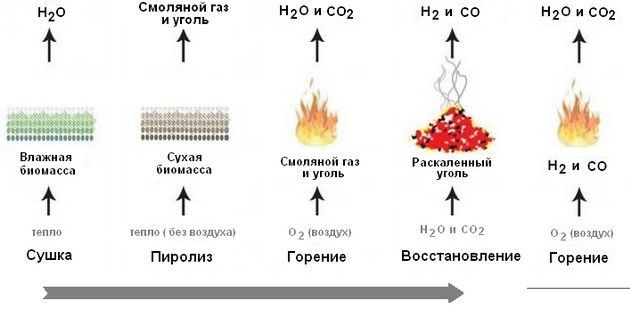

Пиролизник в этом плане не особенно сложней пеллетника в топке, но он более всеяден и может работать на очистку участка, в отличии от пеллетника =).
Пиролизник, кроме того, может быть совсем энергонезависимым (да, ещё есть системы отопления которые умеют и прекрасно работают без насоса :-D)
ПС. Испытывая пиролизную топку стопил в ней собранные свежеопавшие ещё сырые листья - сгорели, даже дыма не было :) Был-бы благодарен если-бы все соседи именно так сжигали листья, а не на кучах, воняя на всю округу ))

Не важно, в каком котле, пиролизном или традиционном, дрова, прежде чем начать давать тепло, должны пройти начальные стадии пиролиза, а именно нагрев и испарение влаги. Значит если мы используем для отопления дрова с влажностью 20% (это на 10 кг. сухих дров вылить сверху 2 литра воды), то есть пятая часть по весу в них балласт, на нагрев и испарение которого также придется потратить часть топлива, которая уже не будет использовано для отопление дома.
Если уж быть абсолютно точным, то топливо не горит «напрямую», горят газообразные продукты пиролиза. Это означает, что прежде чем дрова начнут гореть, то есть окислятся кислородом воздуха с выделением тепла, они должны быть нагреты до температуры испарения влаги в них, после этого должен пройти сам процесс испарения этой влаги, а уже потом начнется собственно пиролиз и горение пиролизных газов. Причем, процессы первой и второй стадии идут с поглощением тепла, так необходимого для пиролиза самой древесины, без которого не будет и самого процесса горения.
