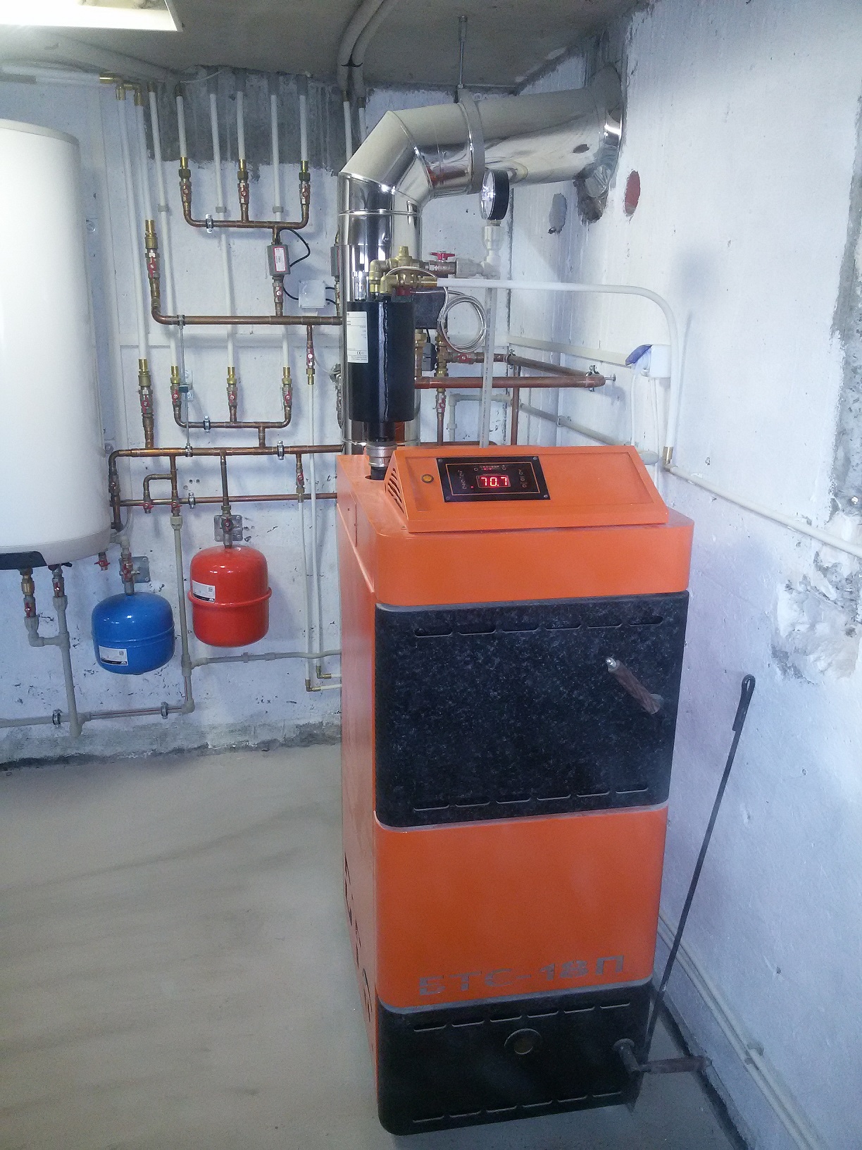

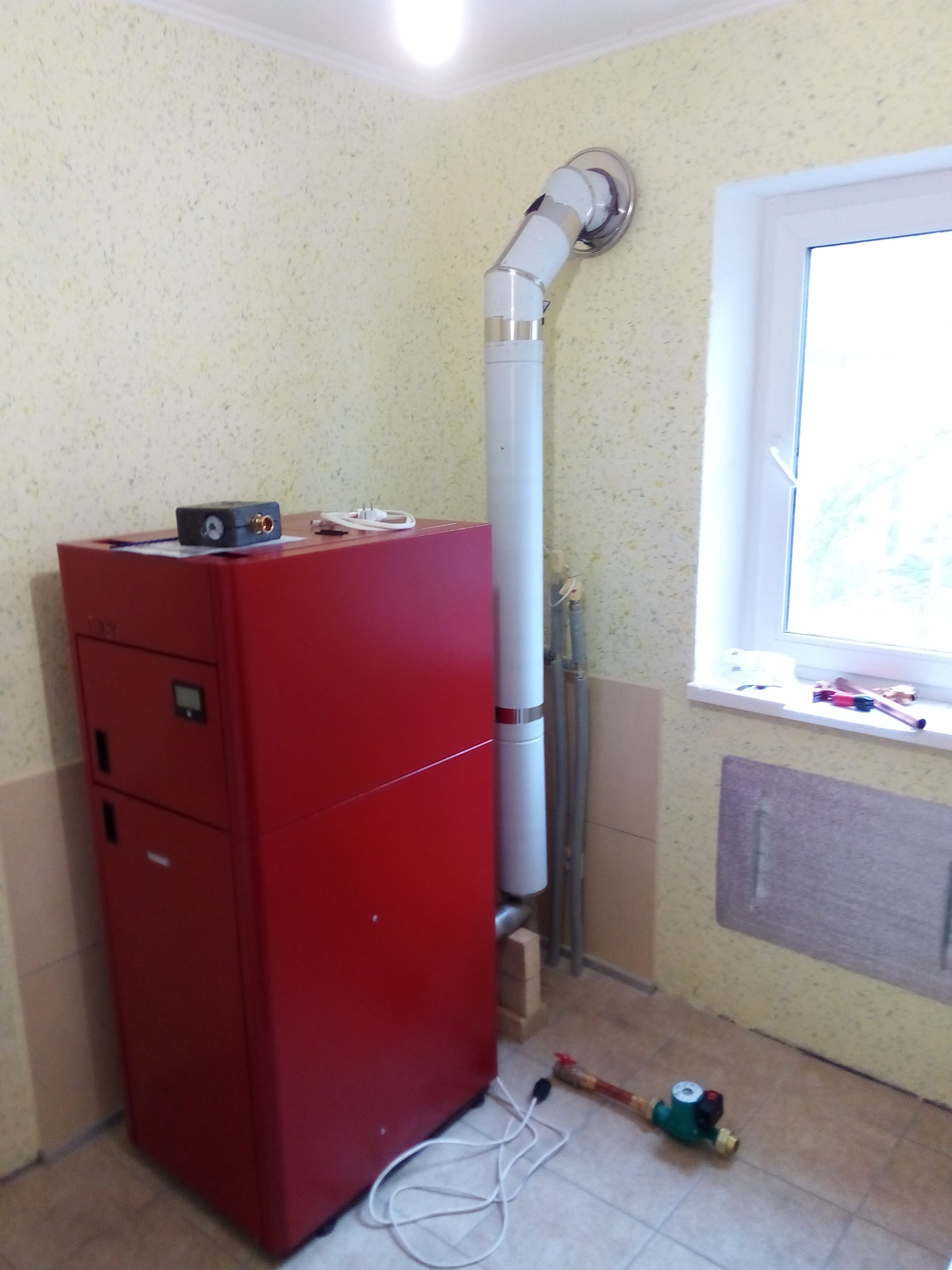

БТС 20 кВт + ТА 500 литров. Или пелетник Тоби 12. По деньгам оба варианта примерно одинаковы.
P.S. Также хотелось бы понимать, какой диаметр дымохода принимать за основу; с одной стороны понимаю, что 150мм будет достаточно, с другой стороны, 200мм дымоход позволяет сделать трубу не такой длинной, что довольно критично для одноэтажного дома (~7м. в коньке)
При работе на дровах и при любых вариантах и диаметрах, минимальныя высота дымохода 7 метров.

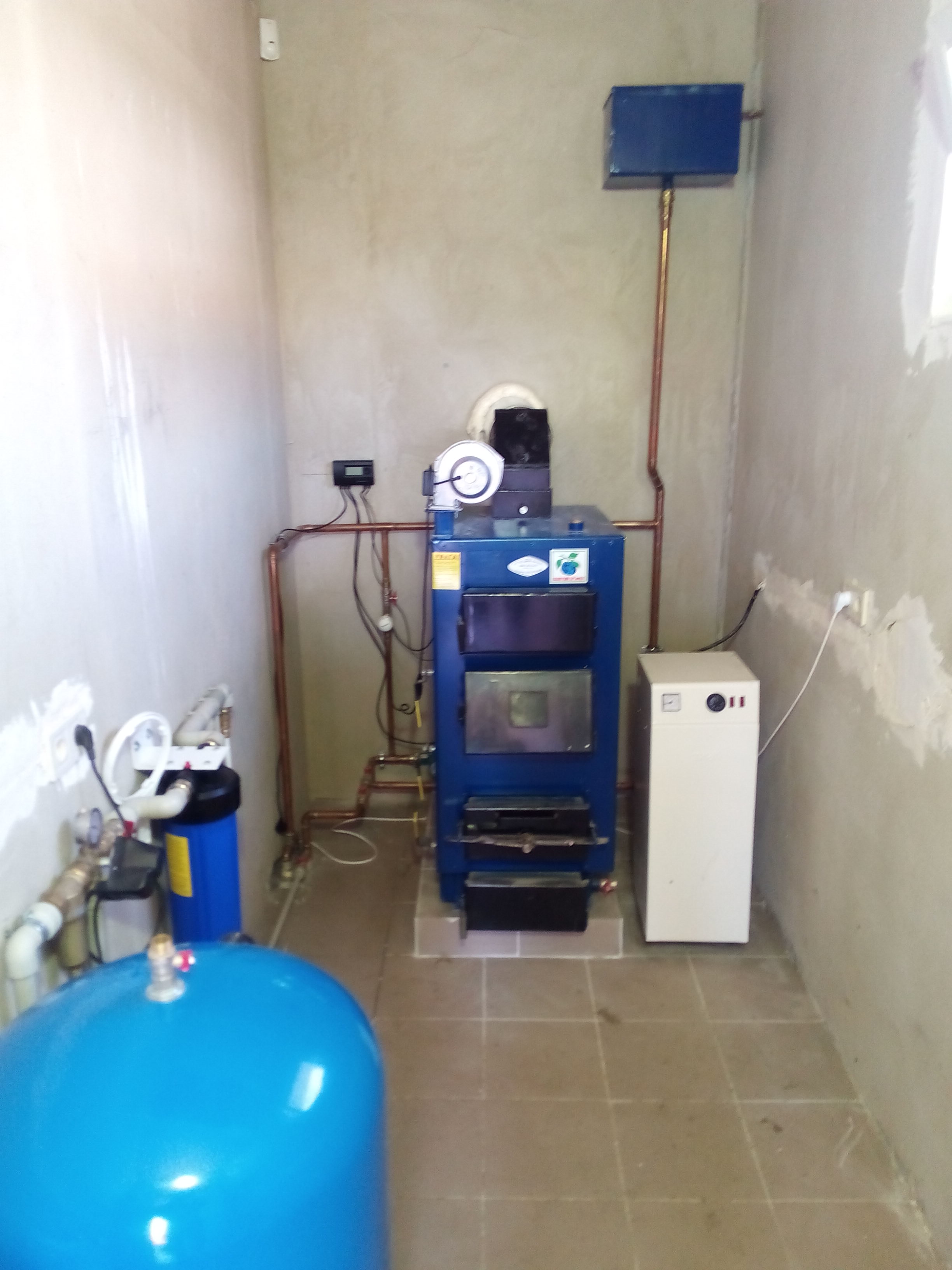

При таком варианте и тем более работе на ТА (температуры побольше и нагреть быстрее), я вижу любую отечественную железяку.
Типа такой:
Типа такой:
А нормальная заводская отечественная железяка покажет свои 70% КПД на дровах влажности <20%, или это всё обман?
