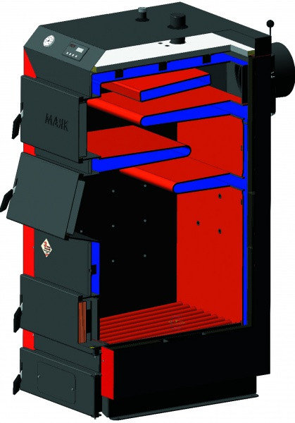

Чи є якась інформація чи досвід про цей котел: Маяк КТР-25 ECO MANUAL? Чи вартий він своїх 27к? Планую брати для опалення дровами, будинок 160м2, утеплений, буде працювати з ТА.
Як варіант - Altep kt-2e (теж в районі 28к), але в нього верхнє горіння і проблематичне дозавантаження дров (наскільки я вичитав).
в ідеалі дивився на KALVIS 2-25 але ціна завелика і не знаю чи варто воно того.
