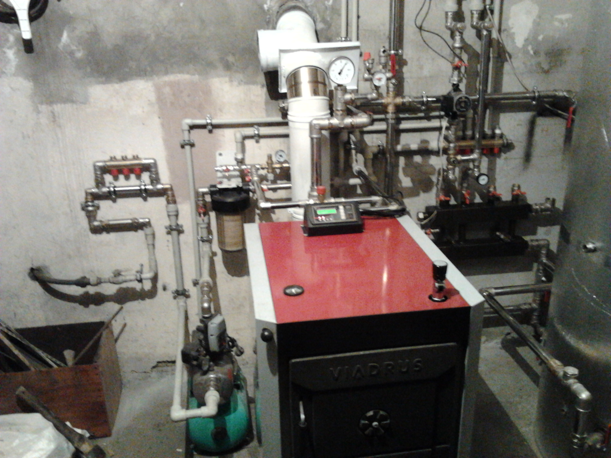

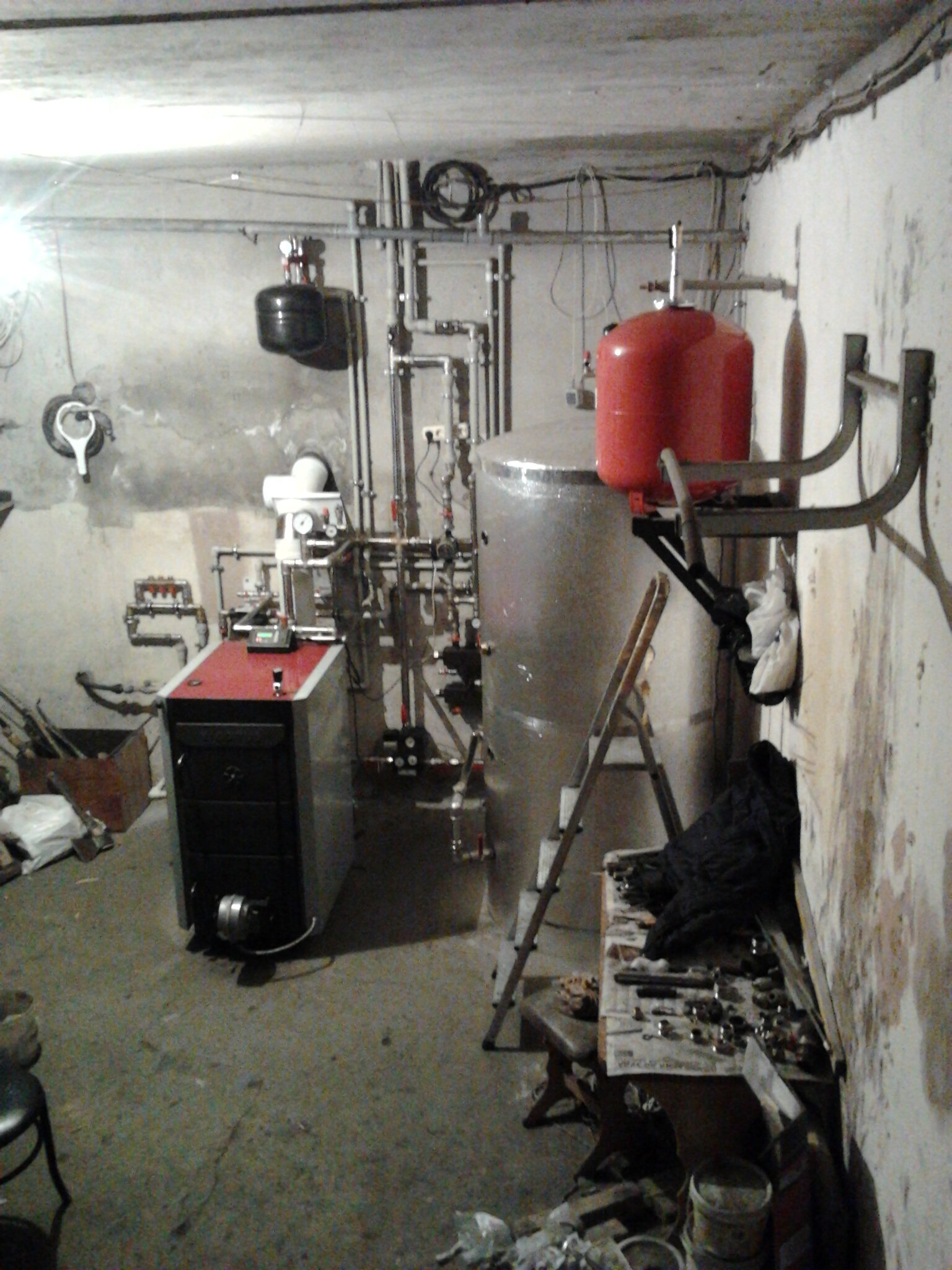

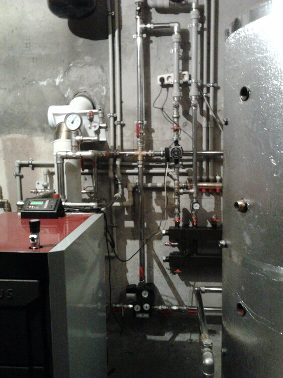

Сергей 31, Сколько правильно качать в расширительный бак для ТТ котла,1.3-1.5 или 2?Собрал наконец то свою обвязку.Ну его нафих.На второй такой подвиг,больше не пойду.Последние две недели,вобще не вылазил из подвала.ТТ котёл пока работает без ТА,через ладдомат.От ТА осталось подачу на коллектор кинуть и всё.
Берем высоту Вашей системы отопления (статическую высоту), от самой нижней, до самой верхней точки. К примеру получаем 10 метров (1бар). К полученным 10 мерам (1 бар) добавляем 0,2 бара. (если давление в системе отопления будет меньше статического давления, то система будет постоянно завоздушиваться, даже если она закрытая.)
Итак, мы получили 1,2 бара, это давление нашей системы отопления на холодную (запоминаем это цифру а лучше записываем).
К 1,2 бара добавляем 0,3 бара = 1,5 бар. вот это и будет давления расширительного бака в нашей системе отопления.
Давление в баке качаем когда в системе давление ноль.
Сергей 31, Огромное спасибо за обьяснение!
Добавлено через 4 минуты
Кстати,и высота такая же и накачал тоже 1.5).Случайно).Ща повторно буду запускать котёл,но на угле.Дрова сырые и не горят нормально,а ладдомат просит 75°,что б водичка шла в радиаторы.Дом холодный трындец!Жрёт как в не себя,т.к только вчера в первый раз растопил котёл.
Ещё огромное спасибо всем форумчанам с подсказками при сборе котельной и отдельно низкий паклон Сергею31.Дай Бог Вам здоровья и побольше работы!)Вот такая у меня получилась котельная.Собирал всё сам и в первые в жизни сталнулся с трубами,американками,паковкой лёном и всеми прилегающими делами.Фото с мобилки,извените за качество.
