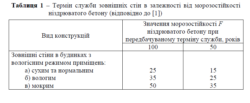

Господа, характеристики циклов замораживания-оттаивания не повторяются в природе практически никогда.
Еще в советском СНиПе была таблица соответствия марок по морозостойкости годам эксплуатации. В новом украинском ДБНе ее нет, но она вернется в новом ДСТУ на стены из автоклавного газобетона.
Приведу ее для понимания:
В Украине расчеты ведутся по "влажному" режиму эксплуатации, поэтому минимальная нормируемая марка по морозостойкости для автоклавного газобетона F25 соответствует не менее 50 годам эксплуатации, а в продаже сейчас, как правило, не менее F35 - соответствует 100 годам.
Спасибо за пояснение.Есть вопрос,как именно считаются F в лаборатории для выдачи сертификата.Насколько я знаю(от технологов производителей):намочили-заморозили-отморозили-высушили-проверили на прочность и т.п.И так по кругу.В Украине F-25 -это требование для сертификации соответсвия и поэтому на 25 цикле испытания останавливались.Но так, как этот материал не только в Украине,а технология производства практически одинаковая,то смело можно ориентироваться на опыт других,где этих циклов провели более сотни(есть сертификаты).
Методика описана в Додатке Б в ДСТУ Б В.2.7-45:2010
