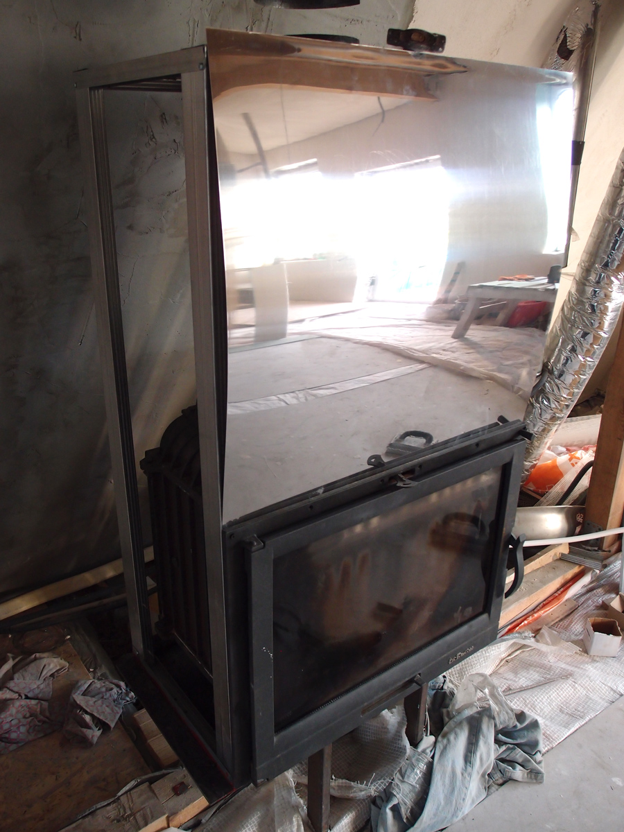

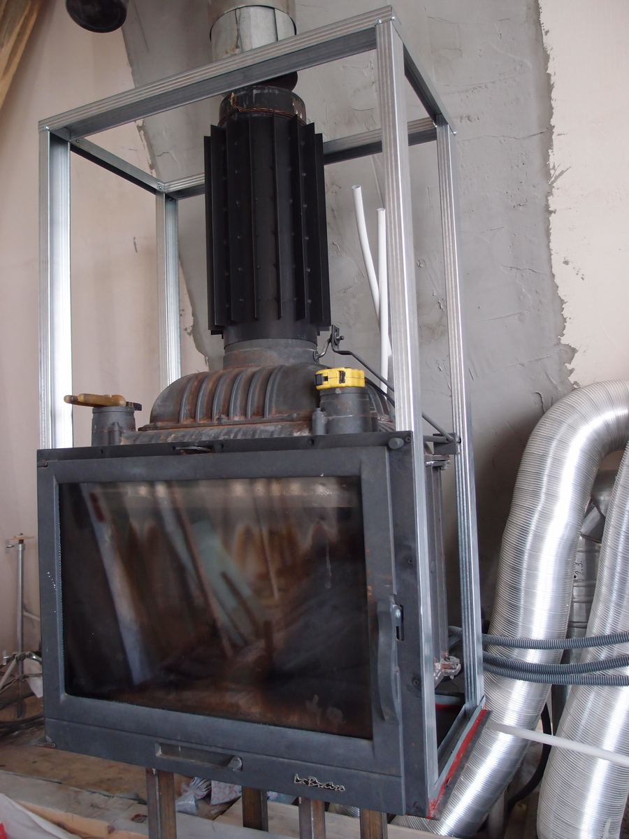

Изначально покупалась "для души", но в связи с нынешними ценами, решил сделать полноценым отоплением. Уже врезаны анемостаты в комнатах и проложены воздуховоды. Осталось сделать дистрибутор, поставить нагнетающий вентилятор и подключить воздуховоды. Ну и в мыслях соорудить какую-то автоматику для управления этим вентилятором.

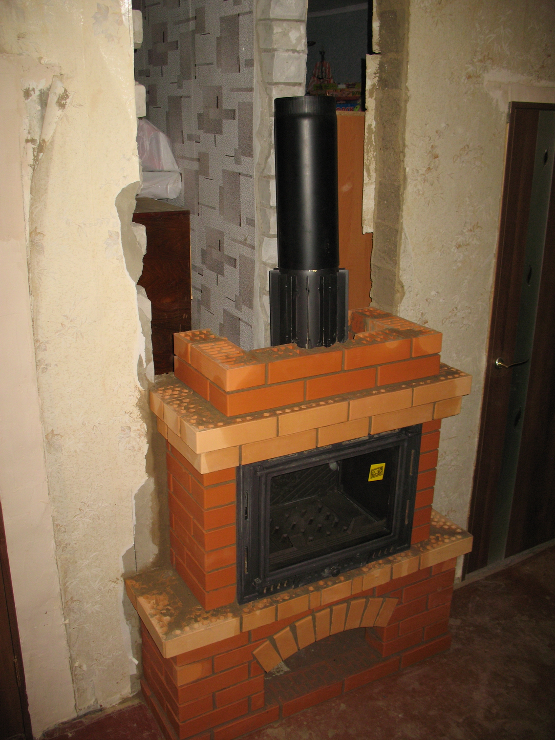

Как раз у себя в теме (www.stroimdom.com.ua/forum/showthread.php?t=21751&page=218) заканчиваю "повесть" про каминную топку и буду писать "заключительную главу"...:D
И в ней хотел подытожить все свои ошибки, что потом в следующий раз смотреть и знать чего делать не надо...

Мысли о дистрибуторе еще созревают, я набросал схематичный чертежик оформления портала - нужно будет или портал заново придумывать (что не хотелось бы), или под него подгонять дистрибутор)
Разводка - воздуховоды алювент от вентс, анемостаты их же, всякие тройники-колени-трубы и прочая жестянка или покупалась готовой, или основательно полоскались мозги жестянщикам... Я вначале начертил всю схему, выделил какие элементы мне нужны и с какими будут стыковаться, сделал список с размерами, взял всё то, что будет стыковаться с заказными изделиями, и поехал к жестянщикам. Только на оформление заказа ушло минут 40...
Я вот когда дистрибутор делал, то об облицовке и внешнем виде вообще не думал... в итоге и дистрибутор получился "низким", потому как в другом случае верхний короб сильно огромным получался...;)

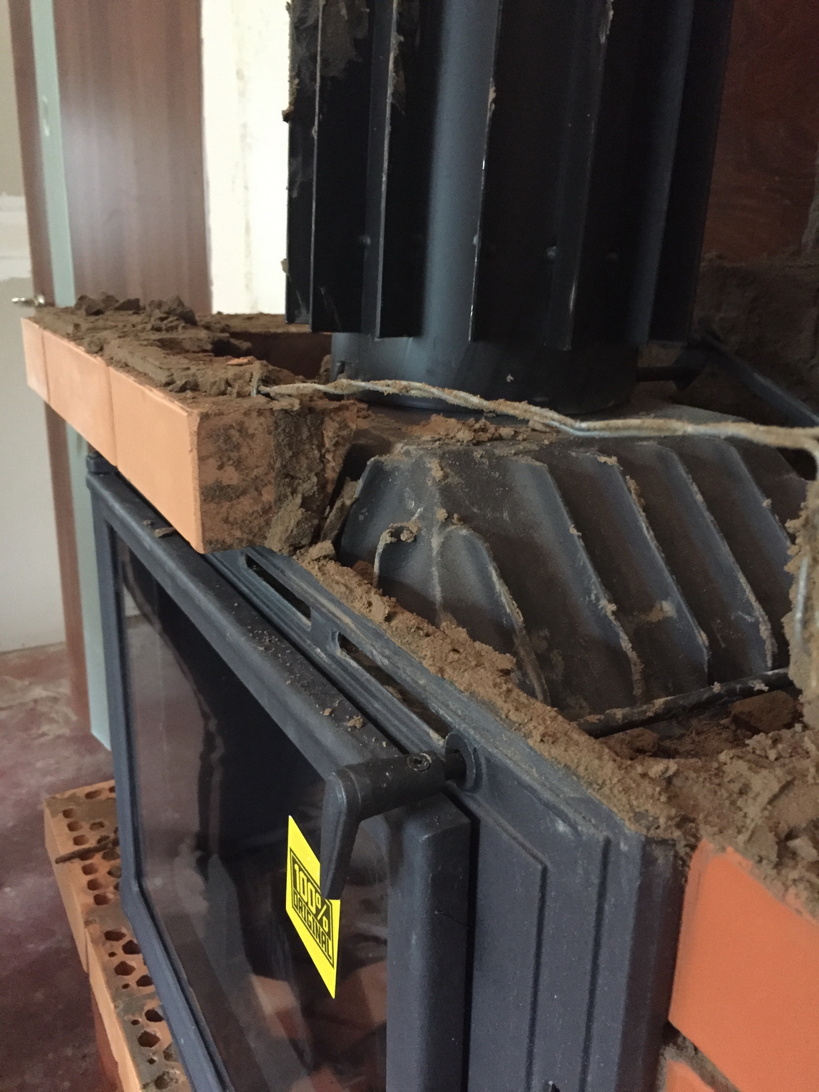

Думаю, если вы читали мою тему Каминная топка + Система РГВ + Вентиляция в профильном разделе, то вы понимаете, о чем я...:oops:
Я конечно довел дело до конца, но думаю, что можно было сделать лучше...

Не понятно, что Вы хотели сказать своим сообщением и фотографиями. Что не так?

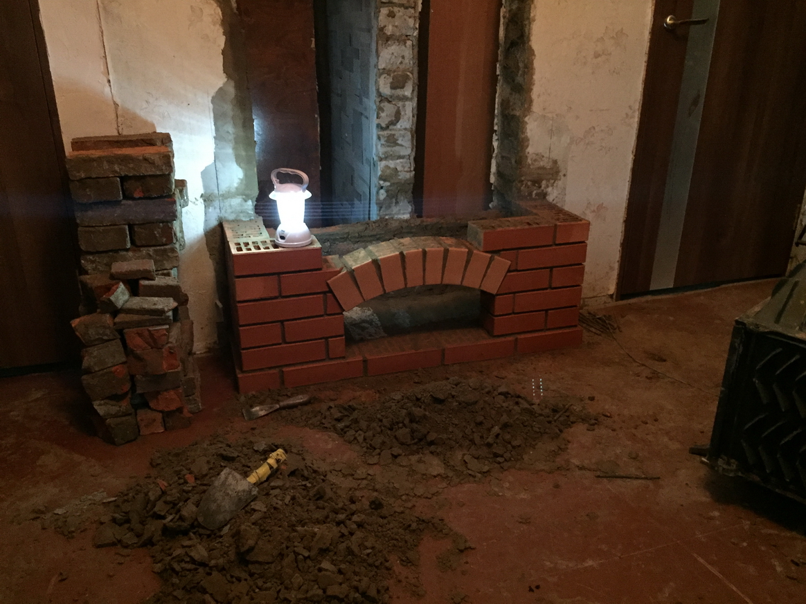

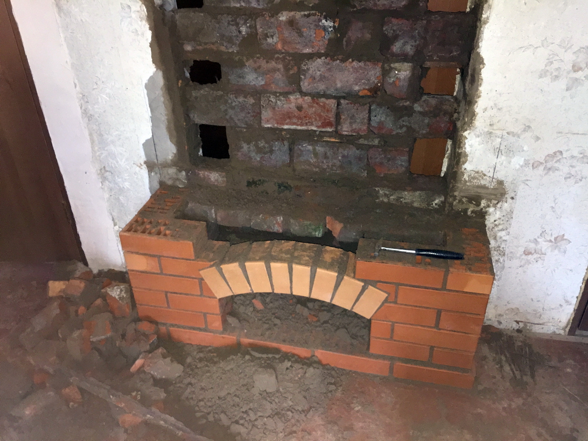

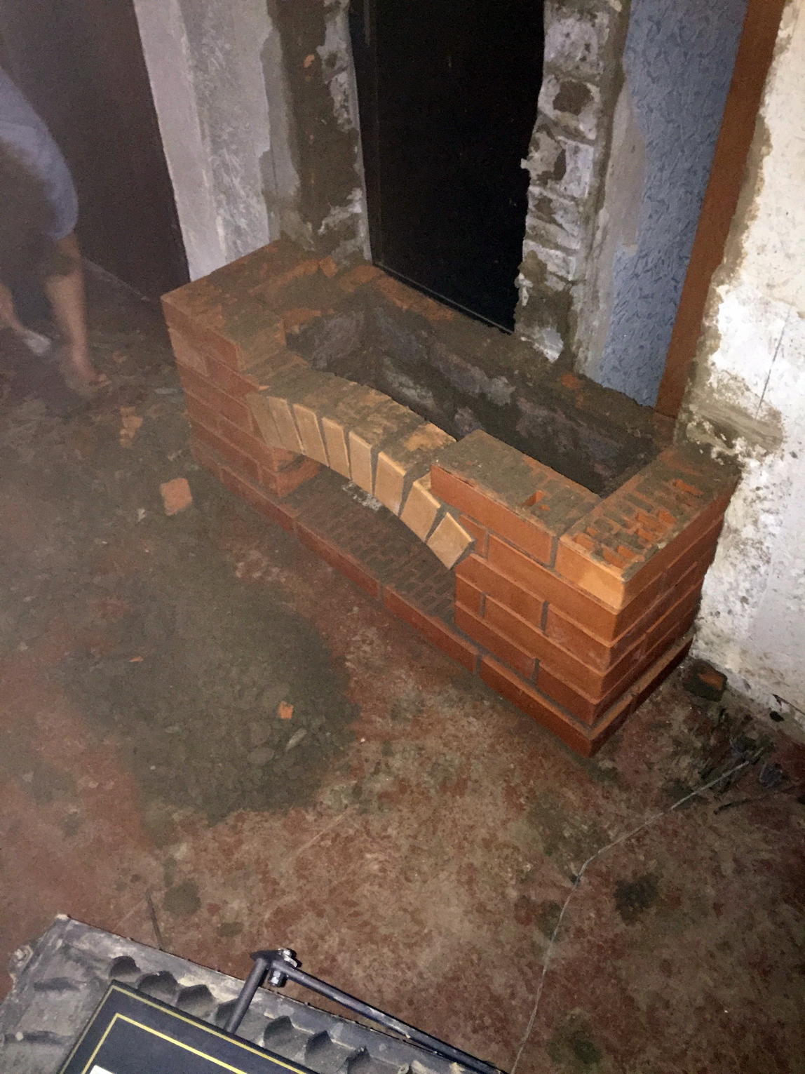

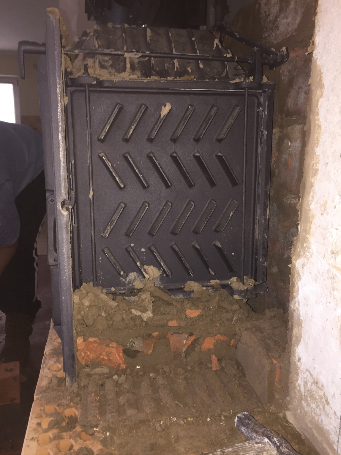

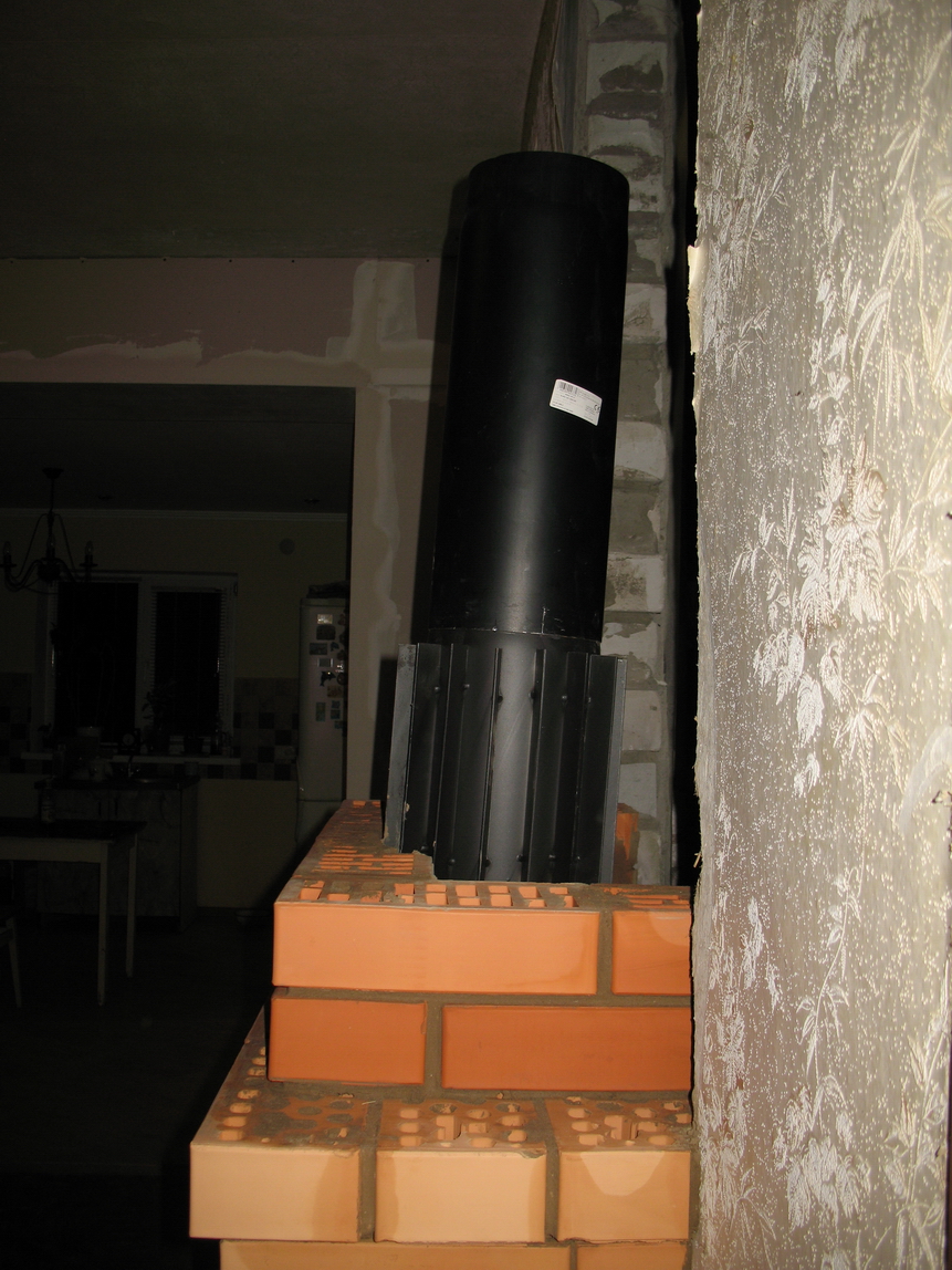

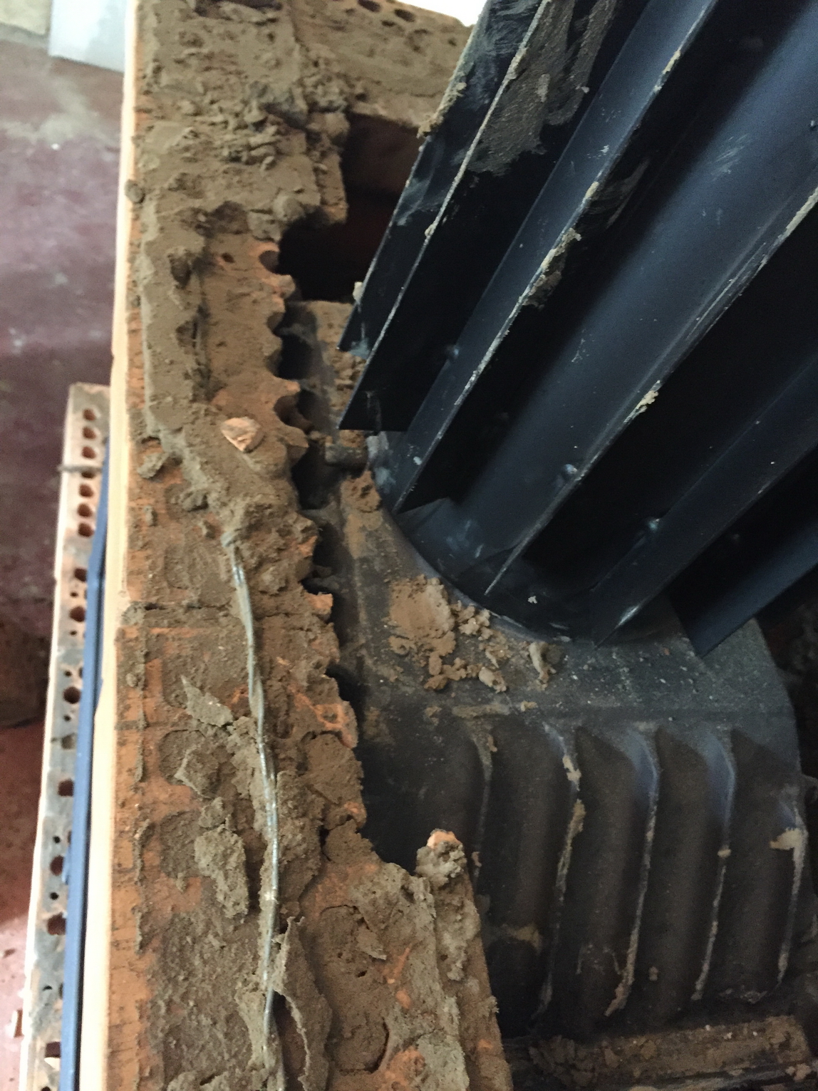

Выложу фото, как специалист обложил каминную топку кирпичом у знакомого. Разобрал сегодня, будем переделывать с другим каменщиком.
А что было не так?
Здесь почти всё не так - это работа не "специалиста", а каменщика. Желательно, чтобы и переделывал не каменщик, а печник (каминщик).
