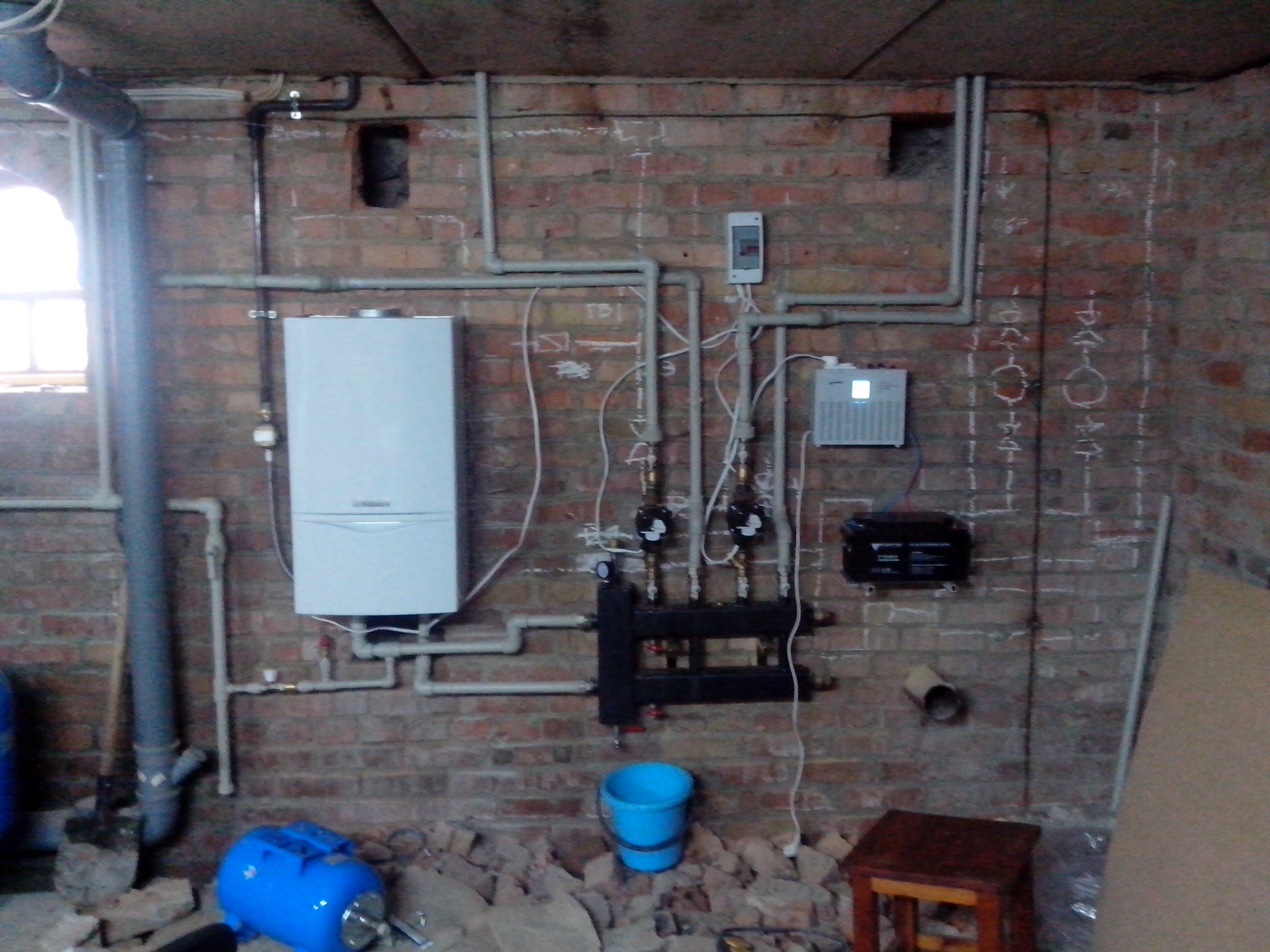

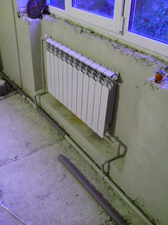

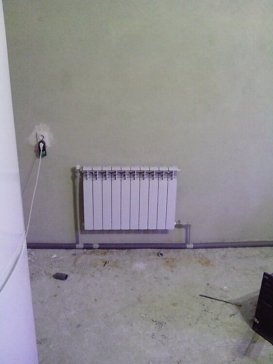

Самостоятельно спроектировал и спаял однотрубную систему отопления для своего дома. Дом два этажа + цокольный этаж (пока не отапливается)
Отапливаемая площадь примерно 180 м2. Два отдельных контура на первый и второй этаж труба ПП 32, батареи подключены 20 трубой. Гидрострелка, насосы.

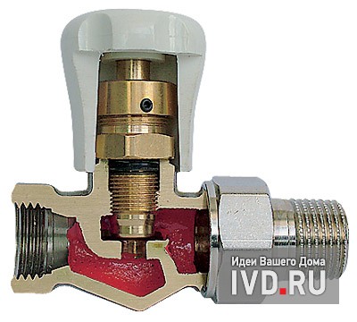

Столкнулся с тем что батареи прогреваются плохо. Верх батареи горячий а низ еле теплый. Предполагаю что снижена циркуляция в батареях в связи с установкой обычных кранов для отопления. Как оказалось в этих кранах сильно заужено сечение.
Поможет ли замена на обычные шаровые краны?

Те краны которые стоят уже очень узкое место системы :( (см. фото)

Теоретически балансируется сама по себе за счет наличия гидравлического разделителя.

Идеальный пример (ЗАЖАТОЙ СИСТЕМЫ ОТОПЛЕНИЯ).
Без переделки работать не будет. Проще всего переделать на попутку.
При этом вся объвязка лишняя. Котлового насоса вполне хватает.

Длина лежаков со стояками примерно 45-50 метров. Диаметр трубы 32. Вода уходит горячая (75С) и приходит горячая (65С). Тепло просто не отдается в нужной степени. Почему вся система зажата?
Зажаты сами батареи.

Теплоносителю проще пройти по трубе, минуя радиаторы.
Однотрубка делается с разных диаметров с уменьшением "обратки".

И для циркуляции с насосом не мешает на магистрали увеличить скорость/добавить сопротивление "лежаков".
Водичка течет не так как Вы хотите, а как ей проще. А проще ей мимо радиаторов.

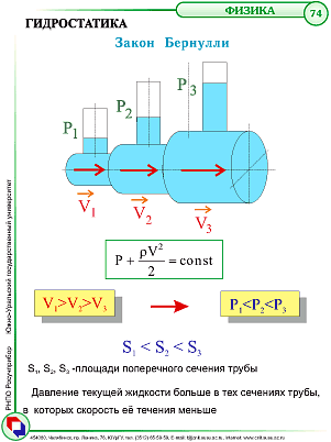

От себя добавлю: Вы злосный нарушитель закона Бернули!!!
...Поможет ли замена на обычные шаровые краны?
Попробуйте хотя бы на одном радиаторе и увидите .... :)!
