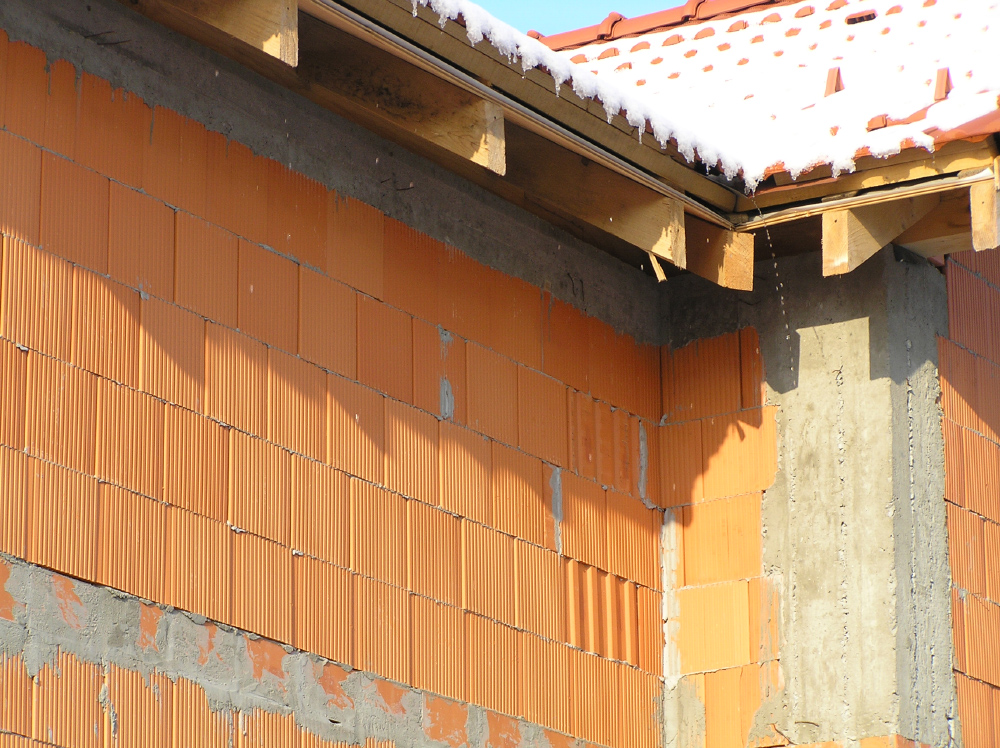

Шов в два-три мм на керамическом блоке-"це ж фантастика"(с):D
Фото из архива личной стройки
Змінено користувачем bigbro
Сейчас новые технологии,по экономии по теплопроводности с эко-климатом и т.д. .. А кто сомневается в кирпичных блоках,берите химию-ГБ...может когда-то и догонит,..лихая)...
А просто похвалить свой материал не опуская конкурирующий ума не хватает/религия не позволяет/на тренингах не проходили?
Какая экономия с теплопроводностью нах? Там стена явно не однослойная - громадные монолитные участки снаружи. К доктору не ходи - снаружи утеплили. В таком случае какой смысл в идеальных по геометрии блоках (паротерм скорее всего) и тонкослойной кладке?
Хаить чужую продукцию безапеляционно, прячась под разными никами, с целью скрытой рекламы своей продукции не хорошо, согласен.
Но, объективности ради, стоит учесть, что однослойная стена из поротерма на "теплом" растворе толщиной 50 см будет иметь R=3,85 (м²К)/Вт. Вот Вам и однослойная стена, вполне удовлетворяющая нормы и затраты. Наверное, просто нужно придерживаться технологий возведения стен, устройства перемычек, перекрытий и т.д. рекомендуемой производителем.
Чтоб приблизится к выше указанному сопротивлению теплопередачи, толщина кирпичной кладки должны быть 2,5 метра, либо пирог: полтора кирпича + 130-150 мм ваты.
Я вовсе не оспариваю, что из пористой керамики можно возводить однослойные стены энергоэффективных домов. Просто на Вашем фото стена явно не однослойная. Это тем более удивительно, что для тонкошовной кладки обычно подходят лишь самые дорогие блоки поризованной керамики. Зачем было в данном случае за них переплачивать, если всё равно стены предстоит утеплять.
В своё время выбирая материал для стен, был под огромным впечатлением от видео кладки подобных блоков на клей из баллонов. Почти созрел. Но оказалось что столь идеальные блоки Паротерм к нам не везёт. На вражеском forumhouse.ru узнал, что стоимость нужных блоков ( у них такие только импортные, хотя есть локальное производство) чуть не в 2 раза выше...
зачем было строить из керамики, если вы столько монолита голого наружу оставили ?
если утеплять, опятьже зачем блоки, утеплять можно и любой другой материал подешевле керамики, эфект одинаков
соори за сравнение, но это как купить мереседес и колхозить в него сальники с жигулей. какбы работает, но что-то не то...
