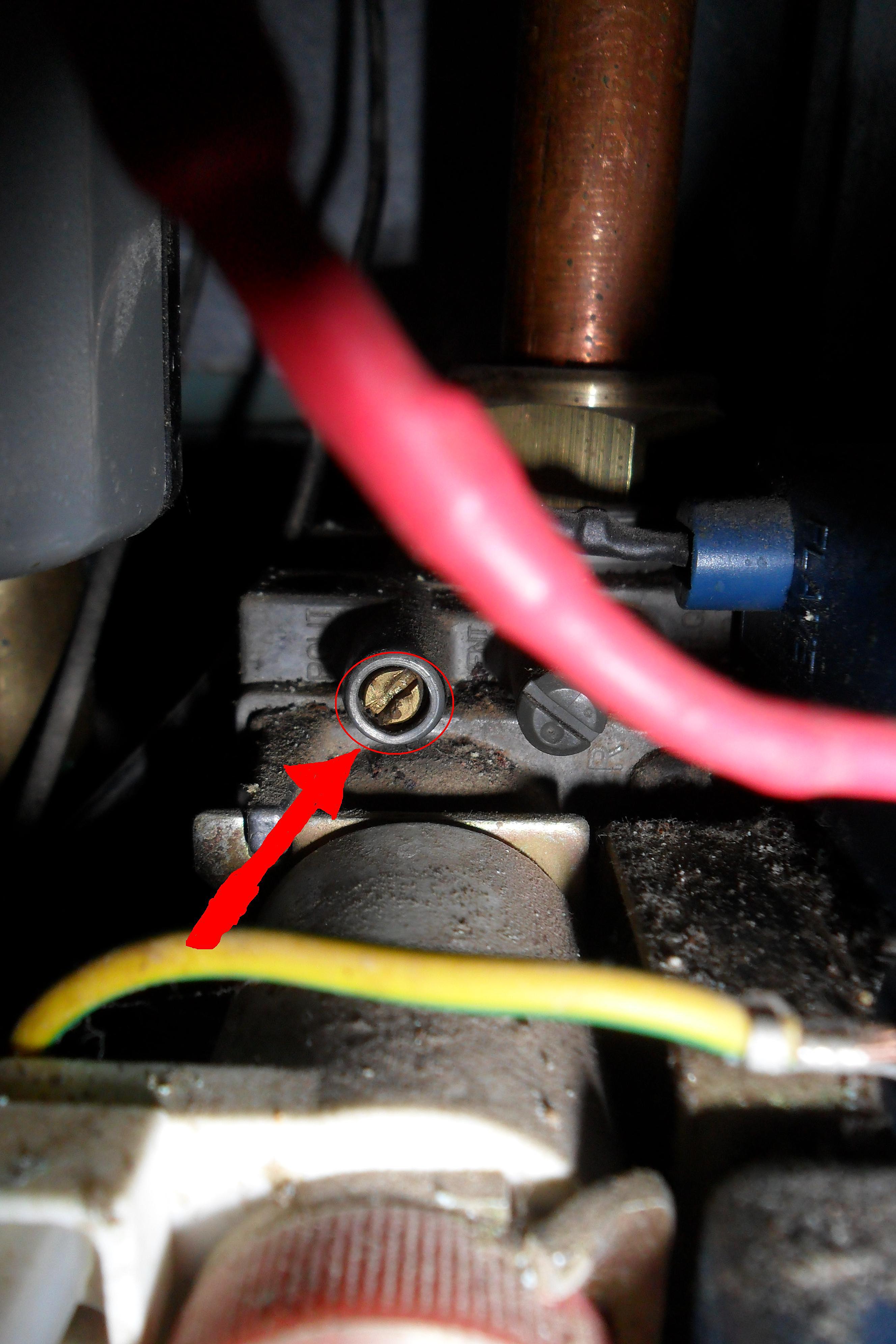

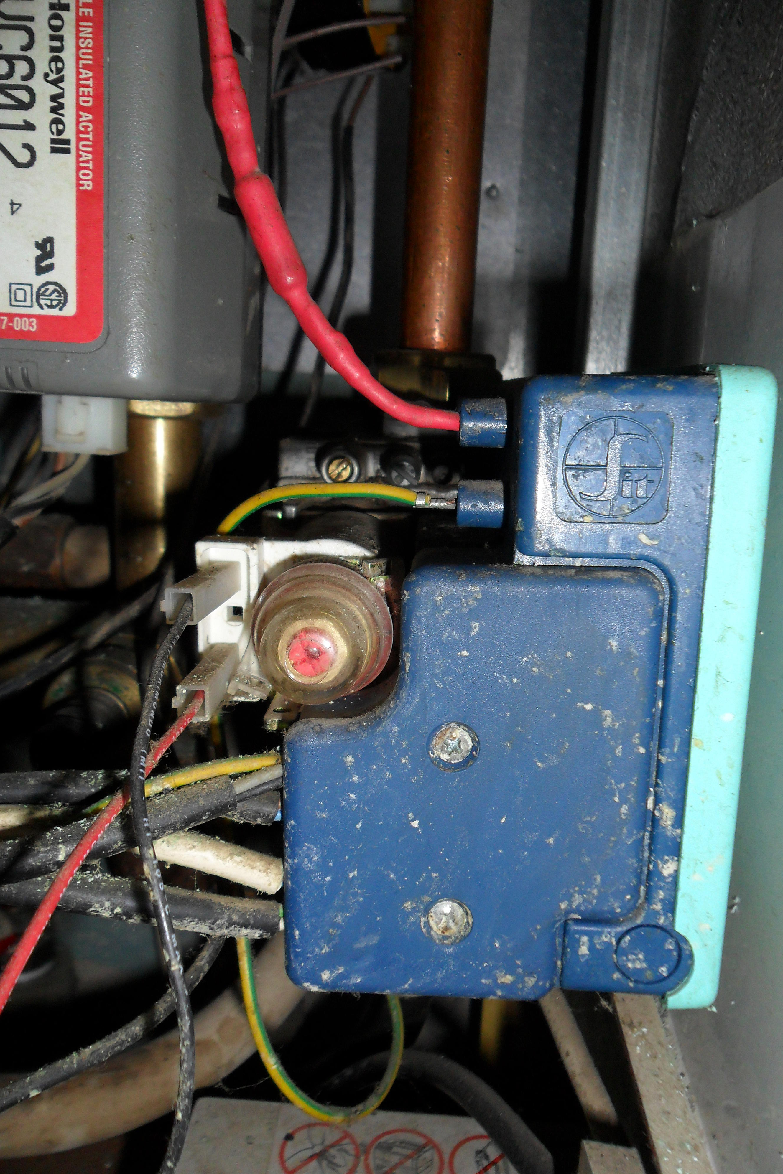

zmiey Опубліковано: 24 лютого 2011 Поділитись Опубліковано: 24 лютого 2011 Добрый день, требуется толковый совет. Имеется котел Hermann Supermaster 23E (2005 года), сегодня обнаружил, что при работающей горелки с газового клапана, с "штуцера снятия показаний для выхода газа" (по моему так он называется), подтравливает газ. (показано на фото стрелкой) Закрутил его до упора (по часовой стрелки), утечка вроде прекратилась. В следствии чего это могло произойти? В котел уже два года никто не лазил (что надо делать тех. обслуживание - ЗНАЮ!) В каком положении должен быть этот штуцер, полностью закручен или как? В общем хотелось бы услышать грамотные советы специалистов. Заранее спасибо! P/S/ хотелось бы услышать мнения Теплотехника, vitw и других специалистов. Посилання на коментар Поділитися на інших сайтах More sharing options...
vitw Опубліковано: 24 лютого 2011 Поділитись Опубліковано: 24 лютого 2011 Закрутил его до упора (против часовой стрелки), утечка вроде прекратилась. Закручен должен быть до упора по часовой стрелке. ... ну и замучен же у вас шлиц... 1 Посилання на коментар Поділитися на інших сайтах More sharing options...
Теплотехник Опубліковано: 24 лютого 2011 Автор Поділитись Опубліковано: 24 лютого 2011 Добрый день, требуется толковый совет. Имеется котел Hermann Supermaster 23E (2005 года), сегодня обнаружил, что при работающей горелки с газового клапана, с "штуцера снятия показаний для выхода газа" (по моему так он называется), подтравливает газ. (показано на фото стрелкой) Закрутил его до упора (против часовой стрелки), утечка вроде прекратилась. В следствии чего это могло произойти? В котел уже два года никто не лазил (что надо делать тех. обслуживание - ЗНАЮ!) В каком положении должен быть этот штуцер, полностью закручен или как? В общем хотелось бы услышать грамотные советы специалистов. Заранее спасибо! Вам повезло, что всё так закончилось... Этот винт должен быть полностью закручен... 1 Посилання на коментар Поділитися на інших сайтах More sharing options...

zmiey Опубліковано: 24 лютого 2011 Поділитись Опубліковано: 24 лютого 2011 А справа от него, как я понимаю "штуцер снятия показаний для входа газа", он тоже должен быть закручен до упора????? Посилання на коментар Поділитися на інших сайтах More sharing options...
vitw Опубліковано: 24 лютого 2011 Поділитись Опубліковано: 24 лютого 2011 А справа от него, как я понимаю "штуцер снятия показаний для входа газа", он тоже должен быть закручен до упора????? Все должно быть закручено до упора по часовой стрелке Посилання на коментар Поділитися на інших сайтах More sharing options...
zmiey Опубліковано: 24 лютого 2011 Поділитись Опубліковано: 24 лютого 2011 Все должно быть закручено до упора по часовой стрелке Да , все правильно, исправил, была просто описка , а шлиц сорвали вот такие "горе-сервисанты" (руки бы повыдергивал и голову оторвал:D). Значит проверить и тот штуцер и закрутить да упора? Посилання на коментар Поділитися на інших сайтах More sharing options...
vitw Опубліковано: 24 лютого 2011 Поділитись Опубліковано: 24 лютого 2011 (руки бы повыдергивал и голову оторвал:D). А вот это не нужно!Значит проверить и тот штуцер и закрутить да упора?А на этот вопрос уже ответили. 1 Посилання на коментар Поділитися на інших сайтах More sharing options...
zmiey Опубліковано: 24 лютого 2011 Поділитись Опубліковано: 24 лютого 2011 Шутка, конечно, "барбамбия кыргуду!":D Когда в Харькове будете? Посилання на коментар Поділитися на інших сайтах More sharing options...
fagot68 Опубліковано: 24 лютого 2011 Поділитись Опубліковано: 24 лютого 2011 А справа от него, как я понимаю "штуцер снятия показаний для входа газа", он тоже должен быть закручен до упора????? можно немного поправить :справа от штуцера замера газа на выходе газового клапана находится штуцер компенсации давления в камере сгорания.этот выход соединяется трубкой с камерой сгорания в случае закрытой камеры сгорания(турбо).В варианте атмо этот штуцер должен быть закрыт резиновой глушкой. 1 Посилання на коментар Поділитися на інших сайтах More sharing options...

zmiey Опубліковано: 25 лютого 2011 Поділитись Опубліковано: 25 лютого 2011 А справа от него, как я понимаю "штуцер снятия показаний для входа газа", он тоже должен быть закручен до упора????? А на этот вопрос уже ответили. Что то тот винт (справа который, штуцер снятия показаний для входа газа) не закручивается????? прокручивается и все........??????? Посилання на коментар Поділитися на інших сайтах More sharing options...
