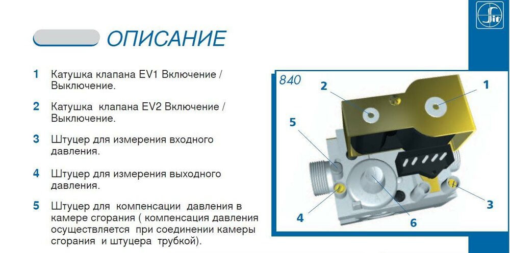

fagot68 Опубліковано: 25 лютого 2011 Поділитись Опубліковано: 25 лютого 2011 Что то тот винт (справа который, штуцер снятия показаний для входа газа) не закручивается????? прокручивается и все........???????zmiey,Справа не винт-это резиновая глушка.Под ней газа нет.зачем она-читайте выше. 1 Посилання на коментар Поділитися на інших сайтах More sharing options...

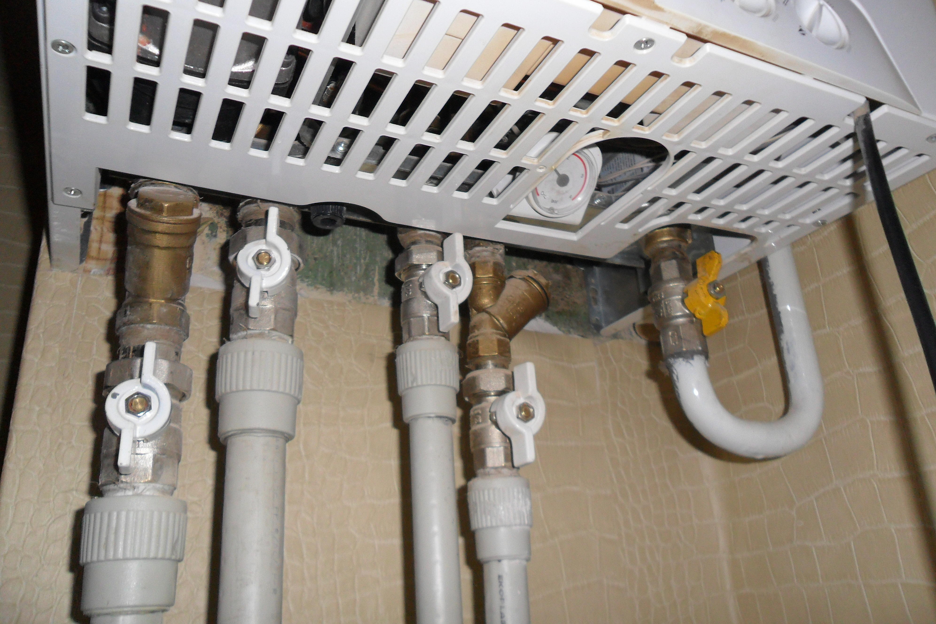

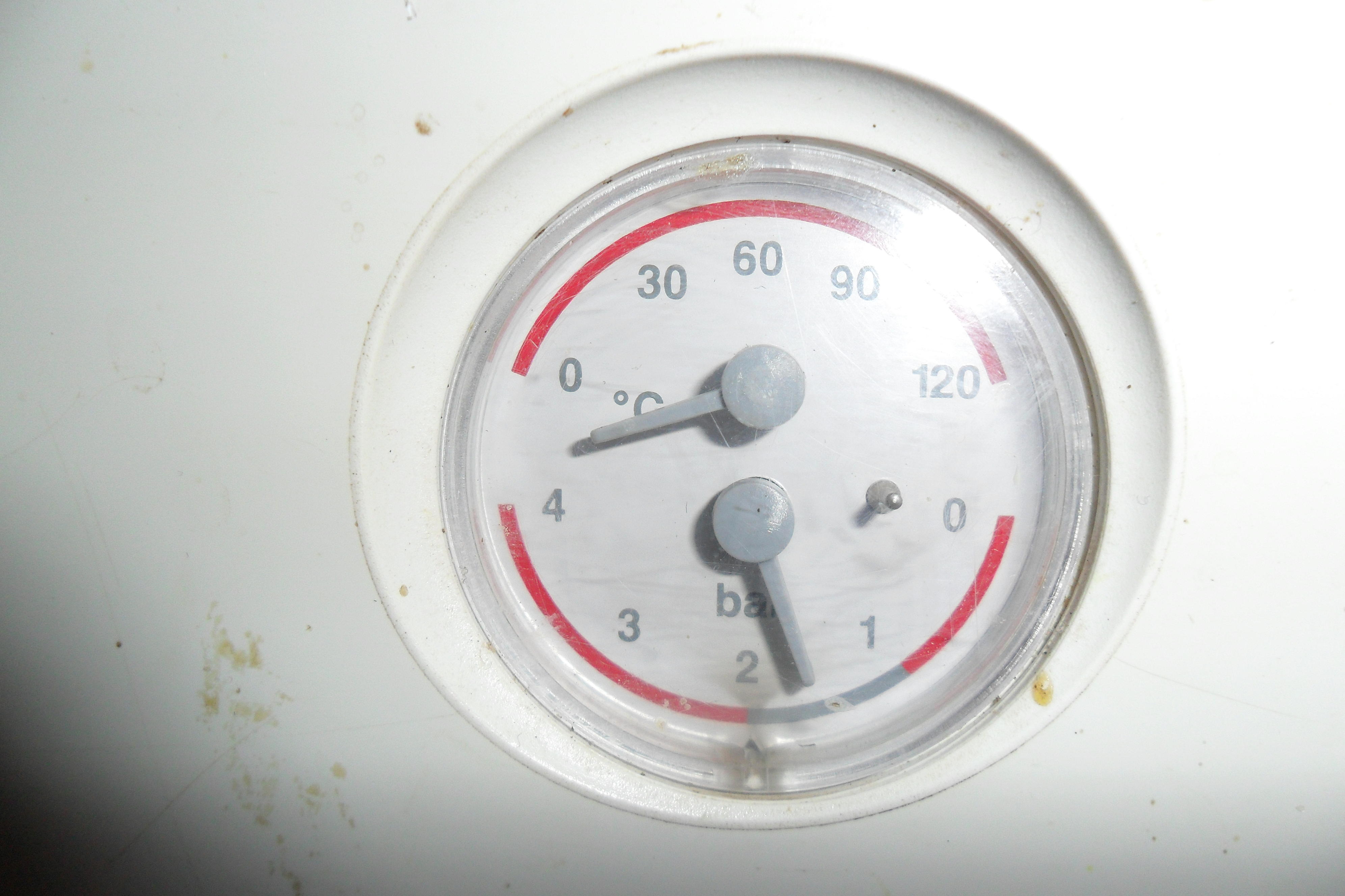

zmiey Опубліковано: 25 лютого 2011 Поділитись Опубліковано: 25 лютого 2011 Хотелось еще спросить: 1. правильное ли это подключение котла? 2. на supermaster стоит такой сдвоенный: манометр - термометр, перестал показывать температуру воды, а давление показывает, можно ли его отремонтировать или только менять???? Разбирается ли он (может там просто стрелка соскочила со штока)??? Может у кого есть такой рабочий, Б / У ??? Посилання на коментар Поділитися на інших сайтах More sharing options...
Hans Опубліковано: 25 лютого 2011 Поділитись Опубліковано: 25 лютого 2011 Хотелось еще спросить: 1. правильное ли это подключение котла? 2. на supermaster стоит такой сдвоенный: манометр - термометр, перестал показывать температуру воды, а давление показывает, можно ли его отремонтировать или только менять???? Разбирается ли он (может там просто стрелка соскочила со штока)??? Может у кого есть такой рабочий, Б / У ??? 1. косые фильтры установлены неверно. 2. я бы котелок не трогал, а врезал нужные приборы дополнительно. Посилання на коментар Поділитися на інших сайтах More sharing options...
vitw Опубліковано: 25 лютого 2011 Поділитись Опубліковано: 25 лютого 2011 1. косые фильтры установлены неверно. 1. А мне, почему-то кажется, что фильтра правильно стоят, кроме того, что грязи некуда собираться. Чистить их только не удобно. Если я правильно понял, то на котле слева направо: обратка-подача-гор.вода-хол. вода. 2. Градусники, как правило, не ремонтируются. Или меняйте, или выводите отдельно по рекомендации Ханса. Посилання на коментар Поділитися на інших сайтах More sharing options...
Hans Опубліковано: 25 лютого 2011 Поділитись Опубліковано: 25 лютого 2011 1. А мне, почему-то кажется, что фильтра правильно стоят, кроме того, что грязи некуда собираться. Чистить их только не удобно... здесь можно увидеть, почему это неверно www.steef.ru/i/files/f7/f773af3d561dc53e49470829e16bae32.pdf Посилання на коментар Поділитися на інших сайтах More sharing options...
vitw Опубліковано: 26 лютого 2011 Поділитись Опубліковано: 26 лютого 2011 здесь можно увидеть, почему это неверно www.steef.ru/i/files/f7/f773af3d561dc53e49470829e16bae32.pdf С этим абсолютно я согласен. кроме того, что грязи некуда собираться.Но, впринципе, в котел крупная грязь и так в котел не попадает. Если, конечно, сеточку не выбросили(и такое бывает). Посилання на коментар Поділитися на інших сайтах More sharing options...

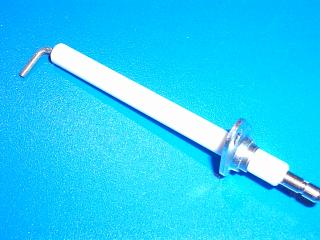

Нинь ХАО Опубліковано: 26 лютого 2011 Поділитись Опубліковано: 26 лютого 2011 ХЗ А фото можете выложить? Фото пока нет. Есть только замеры: форма - буква "Г", длинной 92mm, размер короткой части (сам электрод диаметром 2mm) - 11,22mm Длинная часть в керамичесkой оболочке, диаметром 6,8mm, на нижнем конце бронзовая втулка на электроде 4mm диаметром, 8mm высотой, для подключения провода зажигания. В нижней трети длинной части буквы "г" осажена на керамику пластинка под саморез для закрепления на блоке горелок. Пластинка в форме сплющенной капли воды C размерами вв крайних точках 12,2X20,5MM... Посилання на коментар Поділитися на інших сайтах More sharing options...
vitw Опубліковано: 26 лютого 2011 Поділитись Опубліковано: 26 лютого 2011 Фото пока нет. Есть только замеры: форма - буква "Г", длинной 92mm, размер короткой части (сам электрод диаметром 2mm) - 11,22mm посмотрите тут: www.gazcomp.com.ua/index.php?categoryID=13 Может, подберете. А буквой "Г", если не "терметчик" сложно подобрать. Похожие электроды в большинстве итальянских и немецких котлах. Только значительно короче (6-7см.). 1 Посилання на коментар Поділитися на інших сайтах More sharing options...
fagot68 Опубліковано: 26 лютого 2011 Поділитись Опубліковано: 26 лютого 2011 Такой электрод? Посилання на коментар Поділитися на інших сайтах More sharing options...
fagot68 Опубліковано: 26 лютого 2011 Поділитись Опубліковано: 26 лютого 2011 или такой? Посилання на коментар Поділитися на інших сайтах More sharing options...
zmiey Опубліковано: 26 лютого 2011 Поділитись Опубліковано: 26 лютого 2011 Хотелось еще спросить: 1. правильное ли это подключение котла? А скажите газ труба подведена правильно????? Можно без газ фильтра и газовый кран располагать под котлом? Посилання на коментар Поділитися на інших сайтах More sharing options...
Нинь ХАО Опубліковано: 26 лютого 2011 Поділитись Опубліковано: 26 лютого 2011 Такой электрод? Да. Точно такой как на первой картинке. А как его преобрести можно ? Посилання на коментар Поділитися на інших сайтах More sharing options...
vitw Опубліковано: 26 лютого 2011 Поділитись Опубліковано: 26 лютого 2011 А скажите газ труба подведена правильно????? Можно без газ фильтра и газовый кран располагать под котлом? Правилами это не запрещено. А фильтр, конечно же желателен. Посилання на коментар Поділитися на інших сайтах More sharing options...
