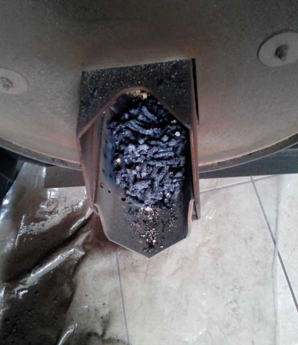

Потом еще прикупил немного местных (Донецких) по 1860грн - как это г-но сжечь теперь просто не представляю. Мало того, что пепла после сжигания 20кг столько же, как после 250кг нормальных, так они не рассыпаются в пепел, засирают котел и дают раза в два меньше тепла :(
Вот такая хрень нагорает в горелке за час (!), причем это не отдельные сгоревшие пеллеты, а спекшиеся между собой в единое целое:

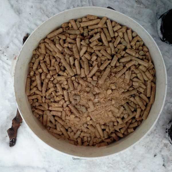

Вот так они выглядят:
Почему-то пахнут цвелым зерном и очень привлекают мышей (есть у меня обоснованные подозрения, что дерева в этих пеллетах не так уж много, а в основном отходы зернопереработки). Коротче, если встретите компанию Пеллетпром, то бегите от них куда глаза глядят...

Наипали Вас!Это отруби пшеничные.:fool:
"Гранулирована дерть":lol:
Ещё один минус в сторону пеллет.
Можно легко впарить гранулированый корм,прямо с кормовоза:D

Те что у меня в подвале - никуда не годны. Тлеть тлеют, даже горят, но тепла не дают. И если при топке дровами воздух в моем теплогенераторе нагревается до 120 градусов, то при топке этими пеллетами - максимум до 60. Пепла столько же сколько пеллет, они не теряют в форме, цвет меняется. Тоже думал, что с отходов зернообработки сделаны, дерти.
Теперь не знаю куда их девать. Так что надо проверять, мешок - два. Хотя наши жулики могут привезти на пробу хороших, а там ...

Отруби я видел и знаю, как минимум это гранулированные отруби. Т.е. таки "пеллеты" они сделали из отходов зернопереработки, вот с...и :evil:, а еще типа производители. Ладно завтра позвоню, узнаю что мне с их сертификатом делать :twisted:...
Не-а,это не производители,это гумконвой,помощь от рф:D
Продайте их тем у кого есть домашнее хзяйство,типа курочки там или свинки.

Они сгорают (тем более котел может овес сжигать, вместе с добавлением пеллет правда), но не рассыпаются в пепел (на картинке видно, что получается). СО нагревается, но у меня 10кВт мощности котла хватает с очень большим запасом - как ей не нагреваться. Тепла дают раза в два меньше в сравнении с нормальными, но главное сильно загаживают котел и горелку - горение после спекания части пеллет идет не так, как задумано - спекшаяся масса мешает образованию факела "вперед" и в итоге пеллеты горят прямо в шнеке горелки, а пламя направлено вверх. Внутри очень быстро образуется сажа. Боюсь таким топливом испортить горелку.
С воздухом экспериментировал, даже пробовал ставить колосники для сжигания овса - толку ноль. Возможно они сгорят в перемешку с нормальными. Как потеплеет может проверю - сейчас у нас -21С, а утром было -24С - не время для экспериментов.

...но главное сильно загаживают котел и горелку - горение после спекания части пеллет идет не так, как задумано - спекшаяся масса мешает образованию факела "вперед" и в итоге пеллеты горят прямо в шнеке горелки, а пламя направлено вверх. Внутри очень быстро образуется сажа. Боюсь таким топливом испортить горелку....
Да, и горелка, и теплообменник, и дымоход от таких пеллет страдают :o.
