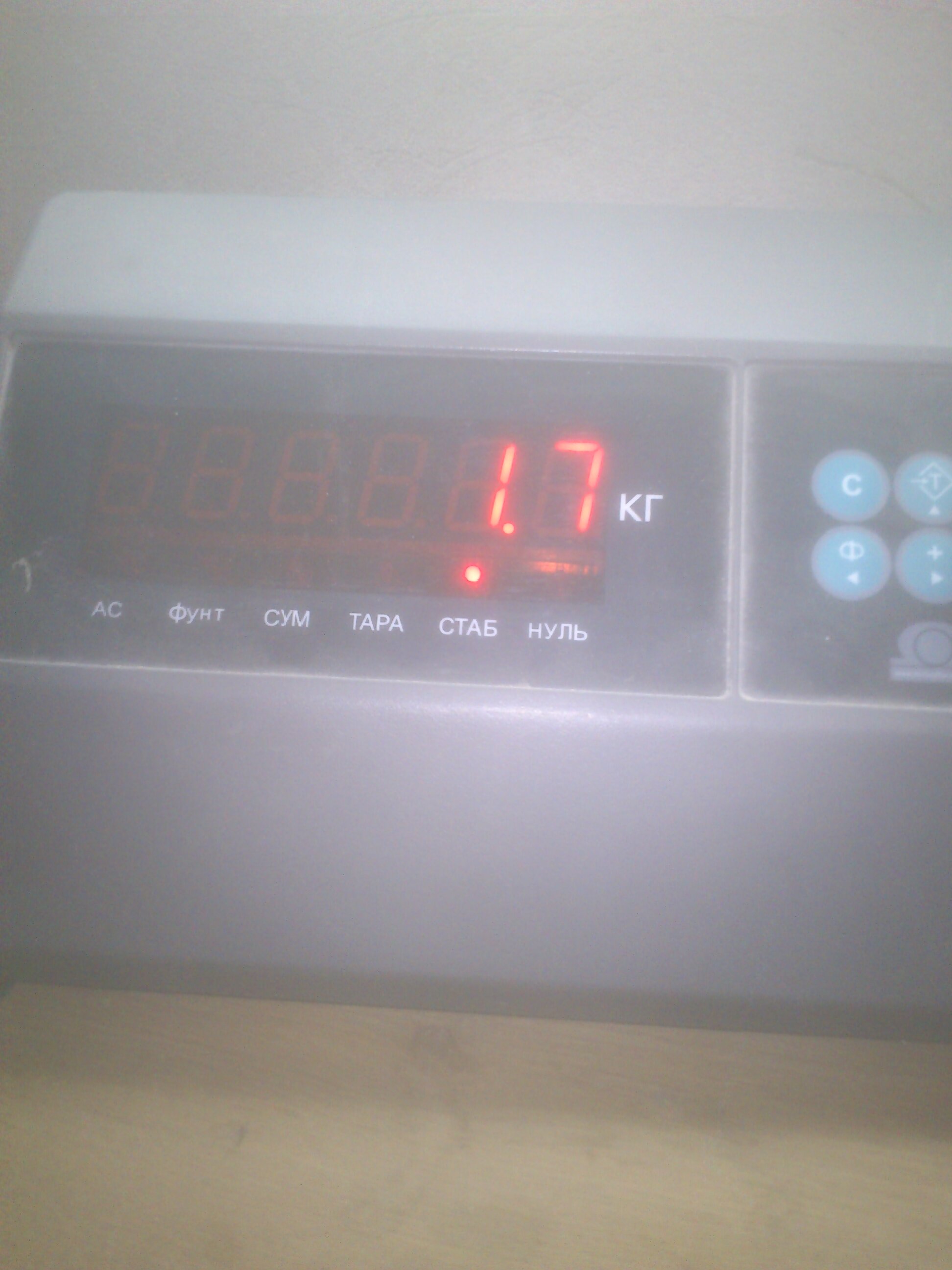

Итак по порядку. Пишу онлайн, что-бы небыло подтасовки результатов :)
Прибыли испытуемые. Мешки хорошие, прочные. Пыли многовато, но возможно, это результат долгих путешествий. По органолептике все ОК.

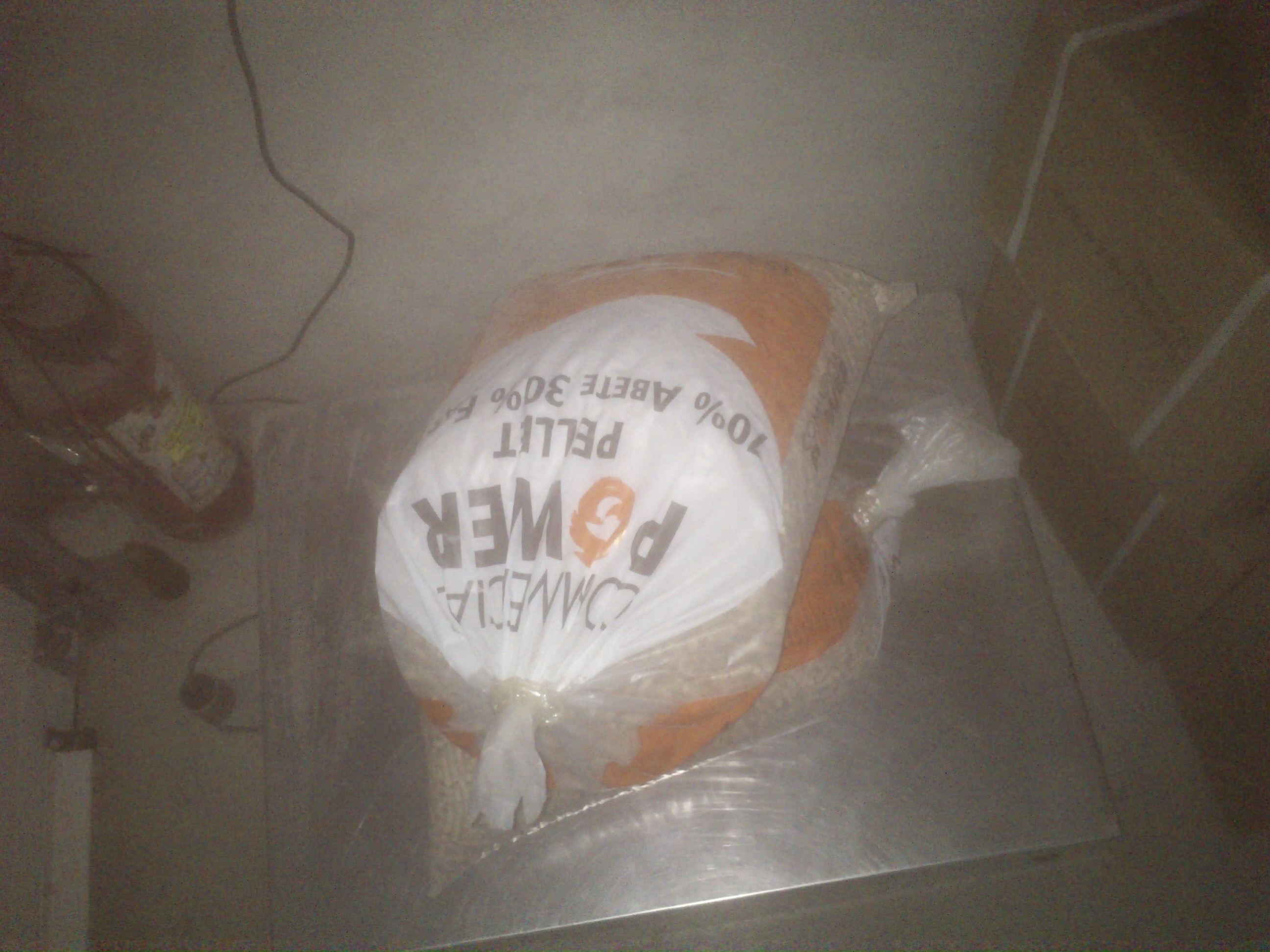

1. Взвешивание:1122508626_1.jpg.d463daf8ca5033ababfa94cf2e5f2dbd.jpg
Брутто - 200 грамм на мешке, нетто - 300 :). Как говорил знакомый крот - одно зернышко в день- вроде немного, но за год.....:D:D
Кароче- 1.5 мешка на тонне....

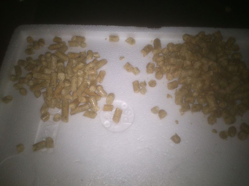

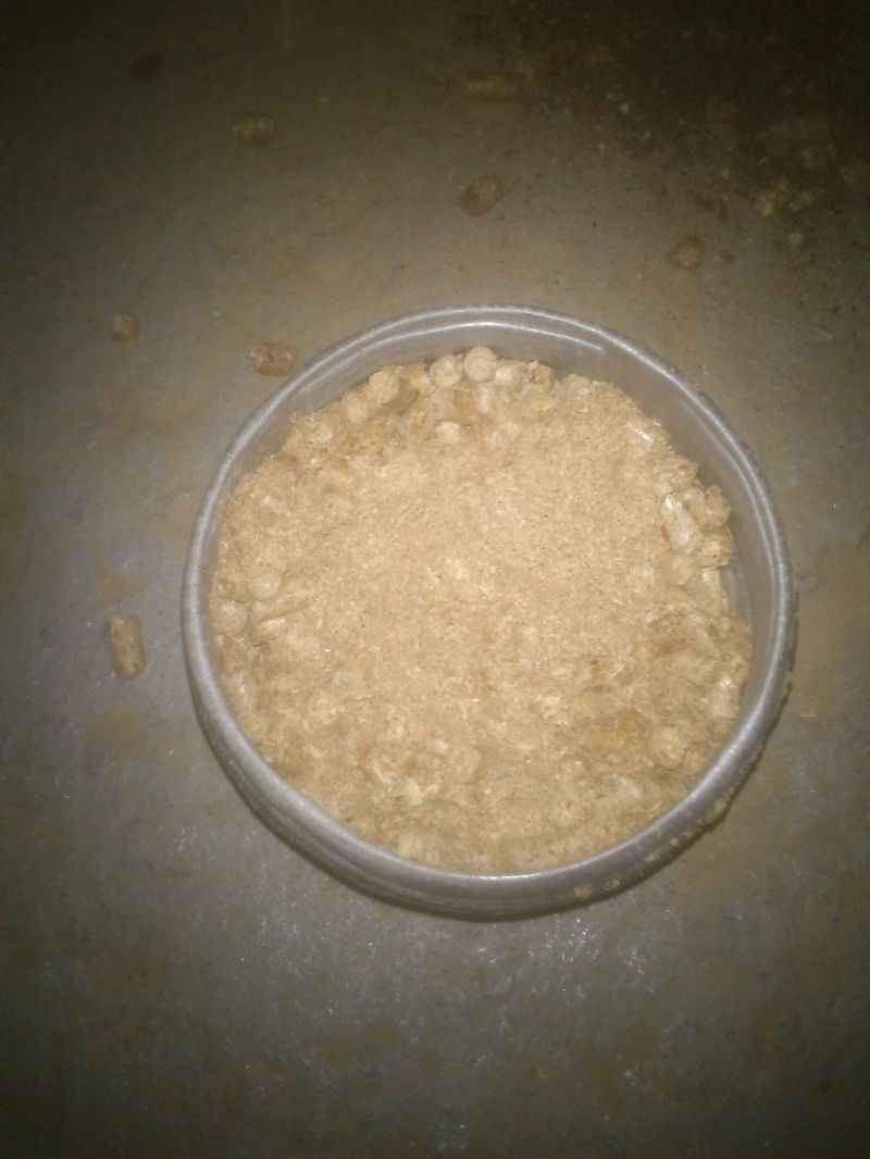

Пеллета светлая, пахнет деревом:). Вот сравнение с "хваленой" - назовем ее на будущее- эталон.
та что блестит, белее, та что слева - испытуемый, справа - эталон, производства этого года.

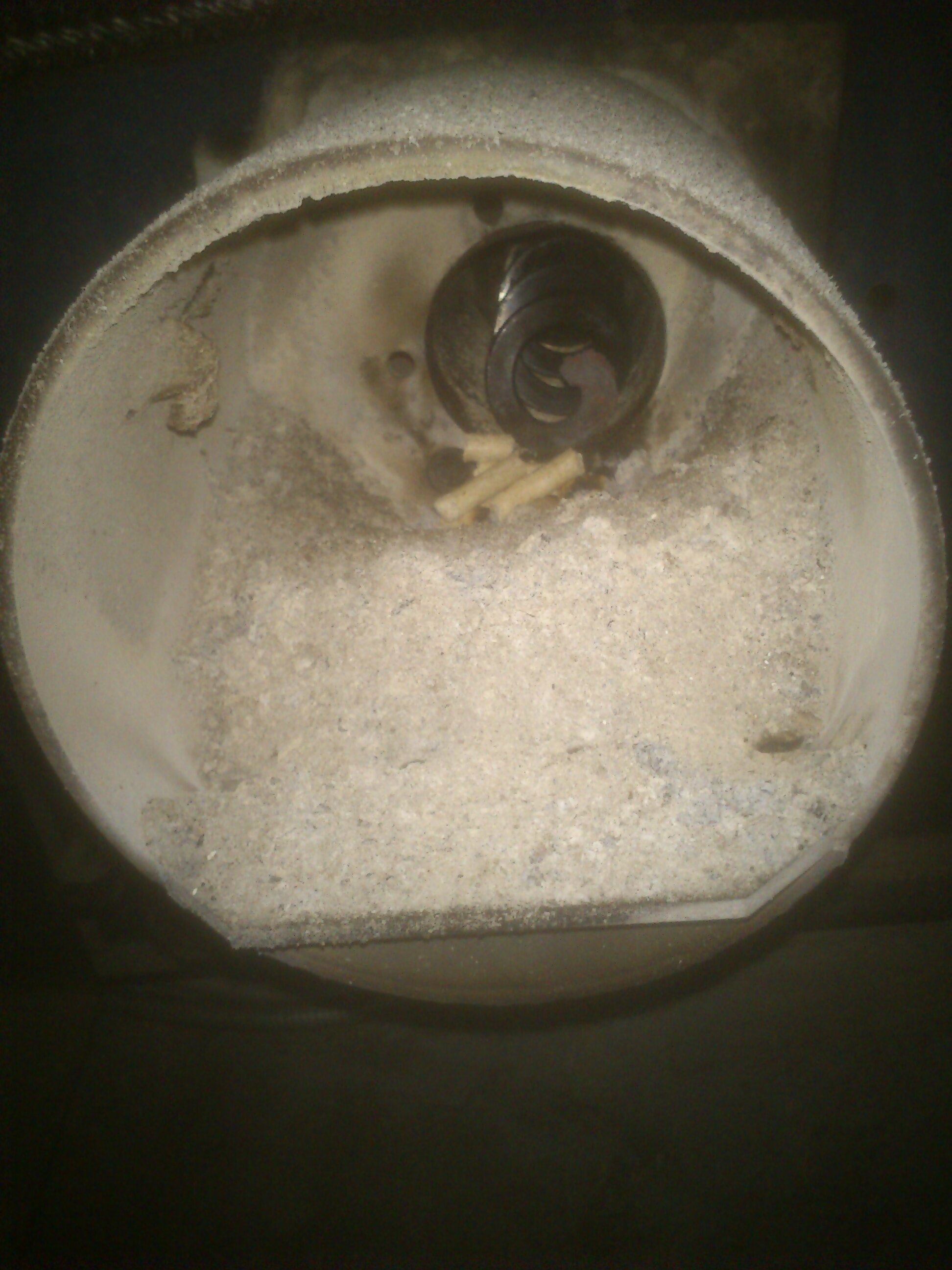

Заглянул внутрь шнека, вот что бывает, если МНОГО пыли: 1440164078_.thumb.jpg.f5ff5a186e7f2969d13bb0613e613e2d.jpg К слову почистить его можно только при ПУСТОМ !!! бункере, а опустошать бункер ведром- очень неприятное занятие.
Со временем, эта пыль набивается в заглушку678011959_.thumb.jpg.b48a65c64162459179274bafb06c7aba.jpg и ее благополучно выдавливает наружу. Так оборудование спасает себя от перегрузок, и добавляет работы по уборке владельцу данного девайса.....

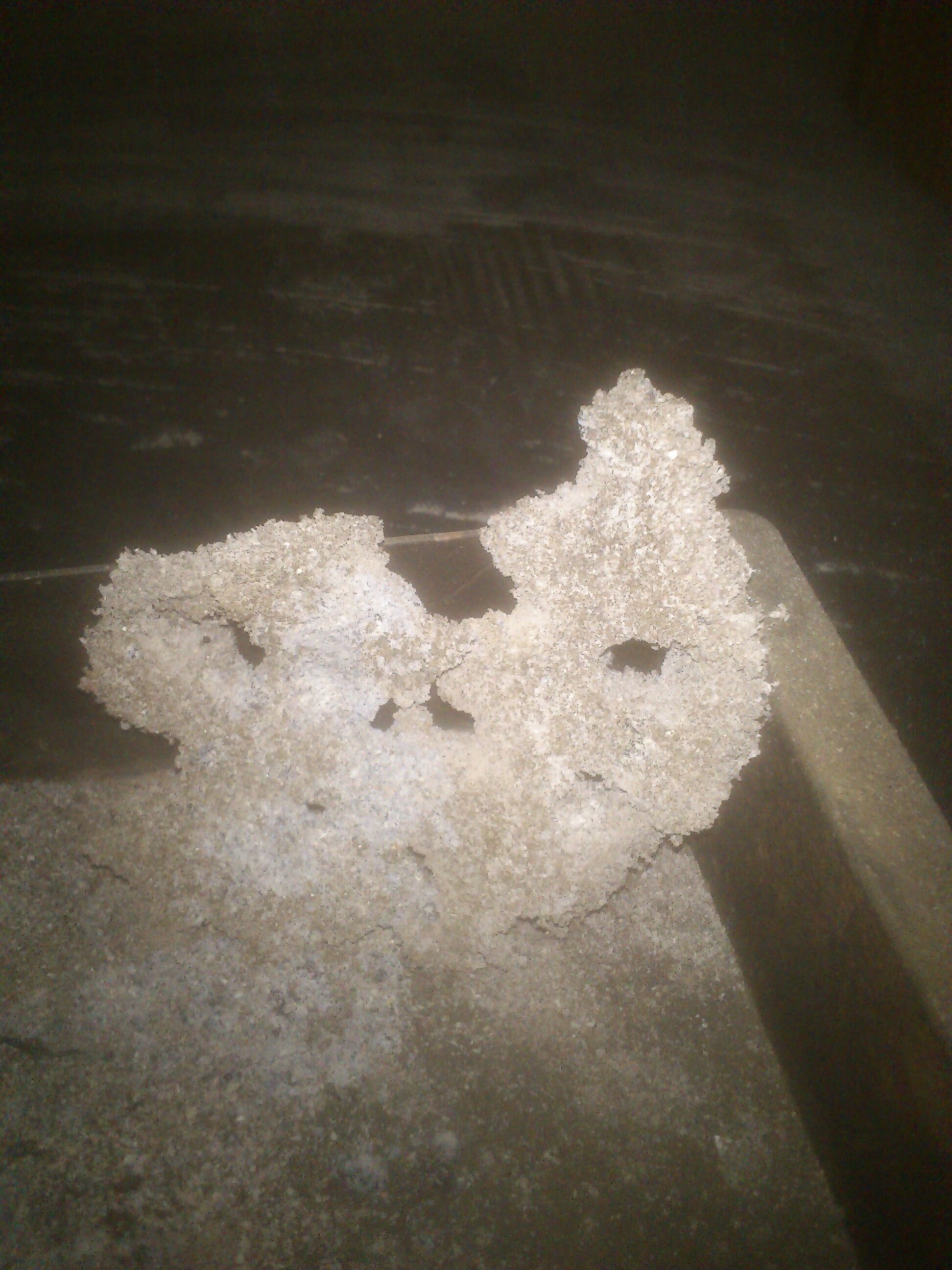

Коржа нет. Золы 200 грам или 0.67%..
AN_2 - будете заказывать - возьму тонны 3 или все, что лишнее останется с 20 тонн...
Пы.Сы. - можно брать:)
Погибла карта памяти, а в ней фотки котла после :(. Коржа нет - это главное. Зольность немного выше чем у эталона, но не критично.

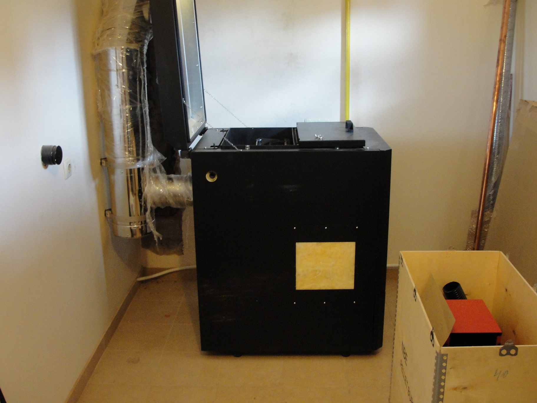

Жду монтажа своего ТТ котла, а образцы пеллет уже прислали.
Есть 3 мешка по 15кг.

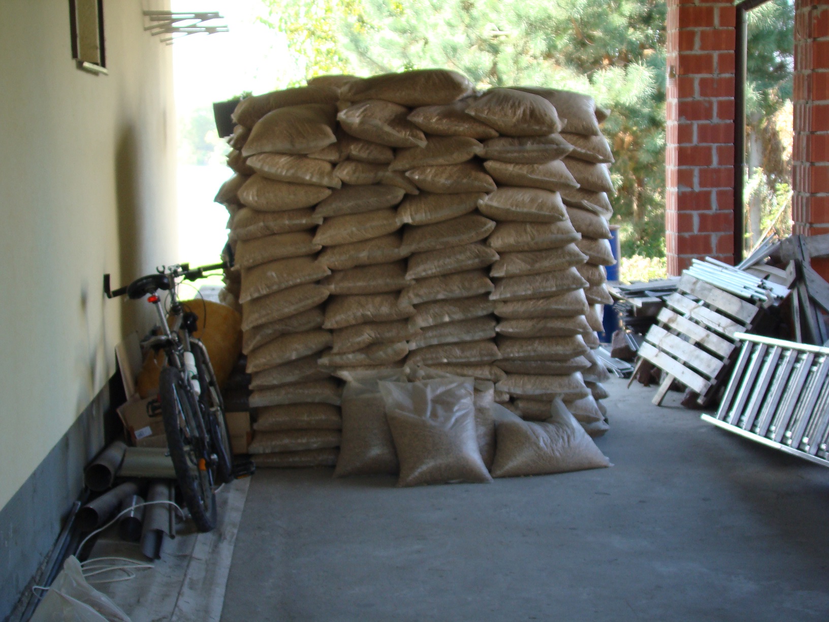

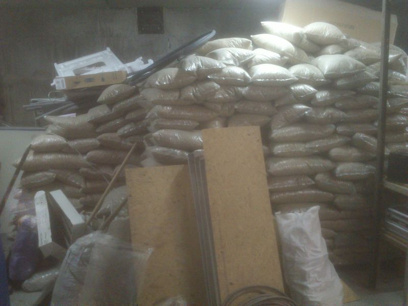

Вот теперь и я понимаю этого заказчика, после того, как за два дня втроем раскидали 16 тонн малинской пеллеты.
За первый день разгрузили около 14 тонн и 2 тонны оставили на следующий день, поскольку силы к вечеру кончились.
Первая фотка - 8 тонн.
Пока машина делала вторую ходку, успели завезти в подвал около 4 тонн.
Вторая фотка - +/- 12 тонн после разгрузки второй машины, за минусом того, что успели занести в подвал. Брат на фоне пеллет - для понимания масштаба.
На утро осталось самая малость (третья фотка) :)
Вот так пеллеты будут хратниться в подвале.
До сих пор все болит, несмотря на попарку с веничками после завершения работы.

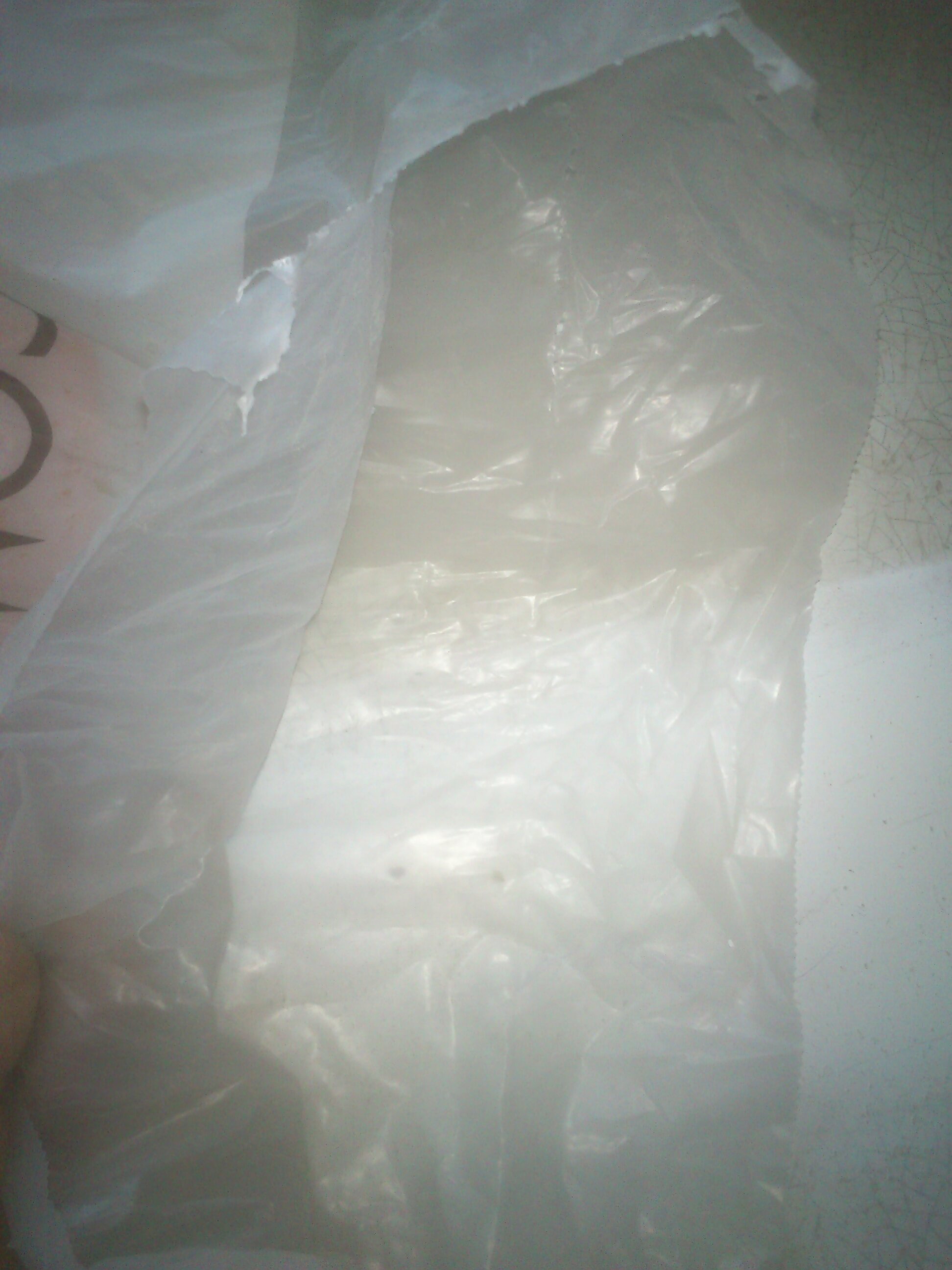

вес занижен, но мешки все были открыты. Пыли нет вообще. Пакеты хорошие, плотные, но очень плохо запаяны, они не выдерживают транспортировку. Возможно это остатки "на пробу" из неудачно запакованных...

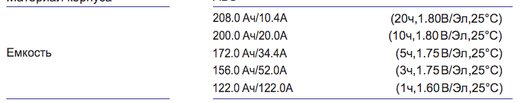

Вот характеристики аккумулятора AGM Leoch www.leoton.ua/files/leoch/djm/DJM12200.pdf
Прикладываю картинку из этого руководства,
оптимальный ток разряда 20 ампер * 12 вольт = 240 ватт - потери КПД = реально где-то 160-180 ватт можно разумно снимать с одного 12 вольтового аккумулятора. На картинке можно увидеть как снижается полезная емкость аккумулятора при повышении тока разряда.
Если ваш ИБП делает 800 ватт из 12 вольт, то 800 + кпд 20% 160 = 960 ватт / 12 вольт = 80 ампер ток разряда
Leoch показывает снижение емкости до 156 а/ч при 52 амперах и до 122 а/ч при 122 а/ч, то есть при 80 амперах емкость снизится примерно до 140а/ч из 200 (то есть вы теряете практически треть емкости только из за некорректного тока разряда).
