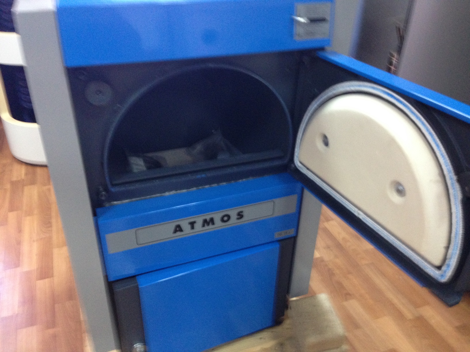

Что б не скучно было, может мой вопрос Вас развеселит?
Дровяной пиролизный Атмос и пеллетная горелка в верхнюю дверь, ну то, что Запорожец и копейка.
Как их скрутить вместе? И знайте, это точно можно:sad:

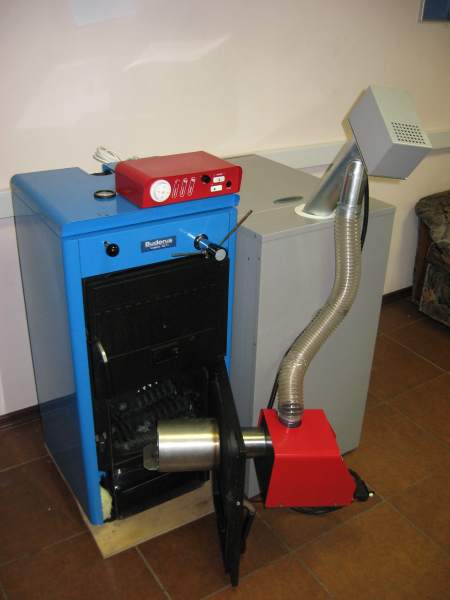

В этого крокодила можно всунуть что угодно. Вот в обычный Т.Т. горелку это дело.
Так я засунул, но хочется шоб грел.

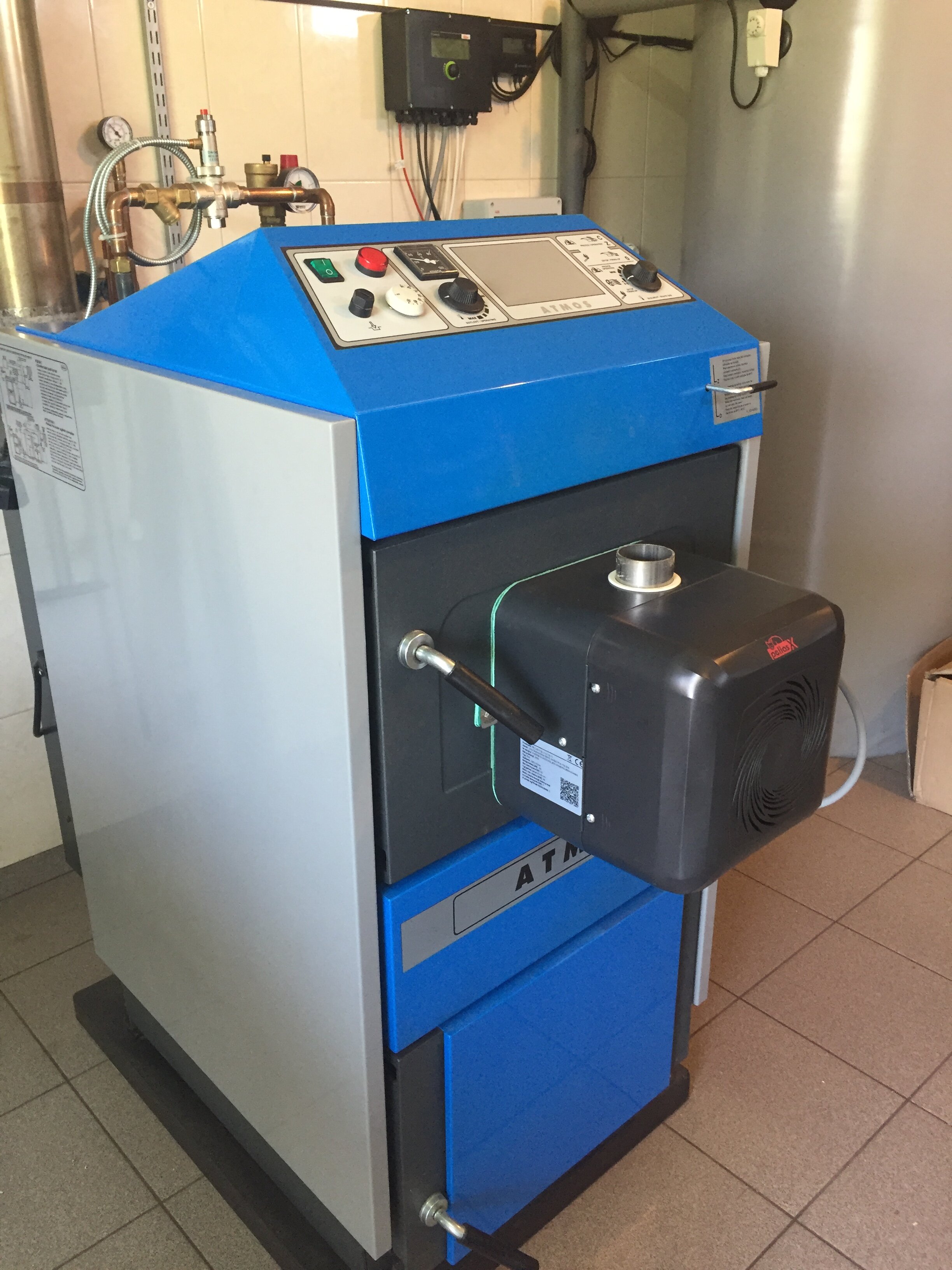

С дымососом ТА 0,5 куба греет 3 часа до 85гр., а на дровах зимой с одновременным отбором тепла в дом - за 1,5 -2 часа.
Без дымососа дымит из входного воздушного притока котла. Закрыл приток, горелке по идее воздух лишний не нужен, дымит через входной патрубок горелки. Правда это все летом, но зимой тяга тоже может падать, зачем мне давление в топке? Вот и вопрос, как управлять этим делом.
Один раз (хотя запускал горелку всего 4 раза) вместе с наладчиком горелки выключили дымосос после прогрева котла где то до 70 гр и все было Ок. ТА прогрелся за 1,5 часа и дымы с дырок не было. Температура ДГ была выше, чем нравится наладчику и даже было предложено давить тягу ограничителем тяги.
Две крайности: недостаточная или же избыточная тяга. Как ею рулить? Ставит датчик разряжения и командовать дымососом. Так?
Напрашивается вывод, что нужно управлять разряжением в топке

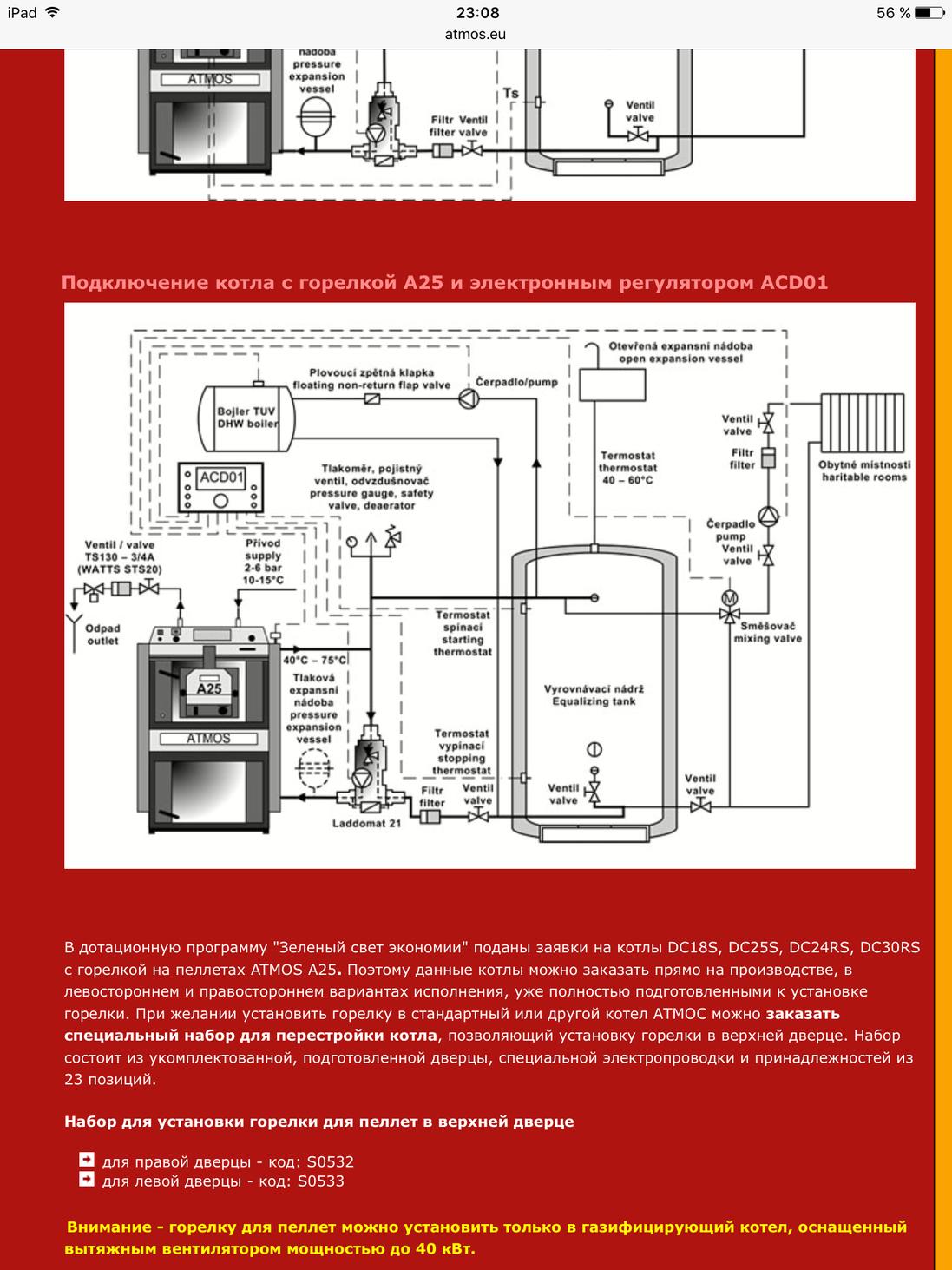

Увага! Без дымососа ТА прогрелся как на дровах! Значит площади теплосъема и мощности горелки хватает- баланс есть. Нужно управление разряжением и воздухом со штатного отверстия котла. Я так предполагаю. Для справки: www.atmos.eu/russia/kotle-009
У меня DC25S - на дровах 25 кВт
Добавлено через 7 минут
И Атмос пишет, что горелка в верхней дверце пиролизника должна работать с вытяжным вентилятором. Алгоритмов управления в их инструкциях нигде не нашёл.
Так скучно же было, я предложил вариант.... Имею ввиду, размятся, развеяться от однотипных вопросов
Мысли есть конечно, но в формате форума такие вопросы не решить.
Я бы начал копать от дымохода.
