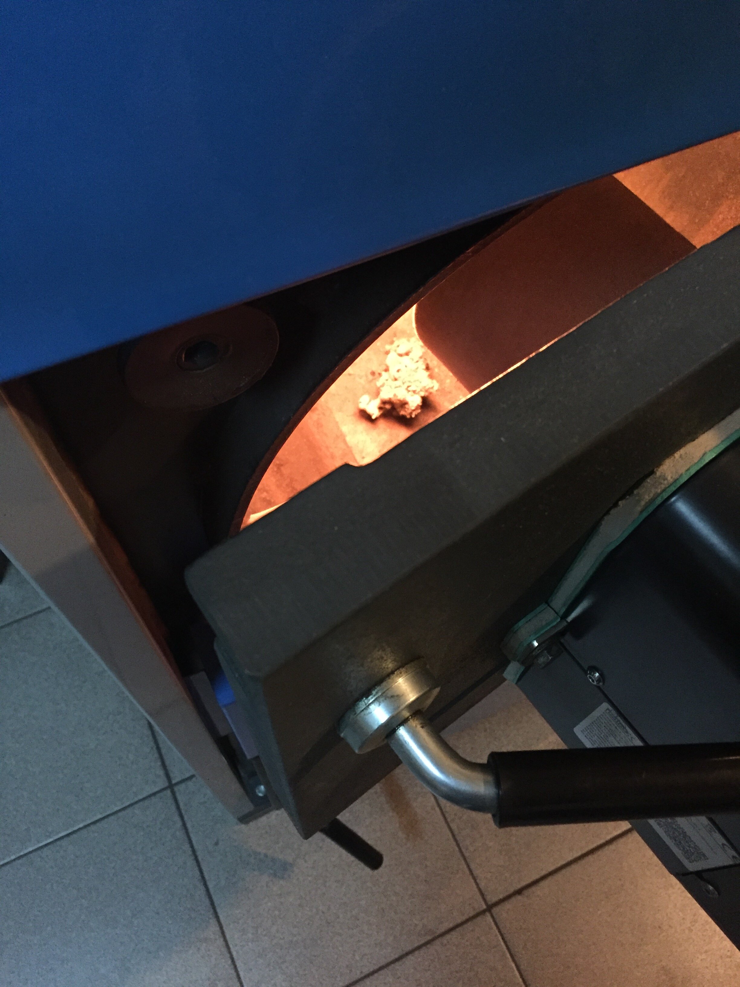

Да, мне тоже довольно пыльная попалась. Сейчас жгу другую пеллету, менее дорогую. Мешки удобные и прочные, в углу вместо 28 малинских помещается 40 мешков, пыли практически нет.... правда вместо пыли коржики и розжиг более длительный. Так что есть свои проблемы:(

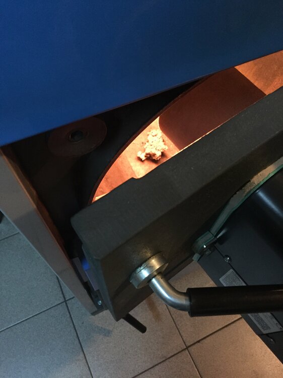

На фото коржик, выброшенный горелкой. На Малине коржей нет, только пепел.
А как она их вбрасывает - какая-то система очистки?
При каждой подаче пеллет шнеком сопло горелки проворачивается вокруг своей оси на небольшой угол, а при гашении сопло вращается все время. Кроме того в контроллер зашита процедура очистка горелки вне зависимости в каком режиме она находится. В установленные промежутки времени сопло начинает вращаться с максимальной продувкой.

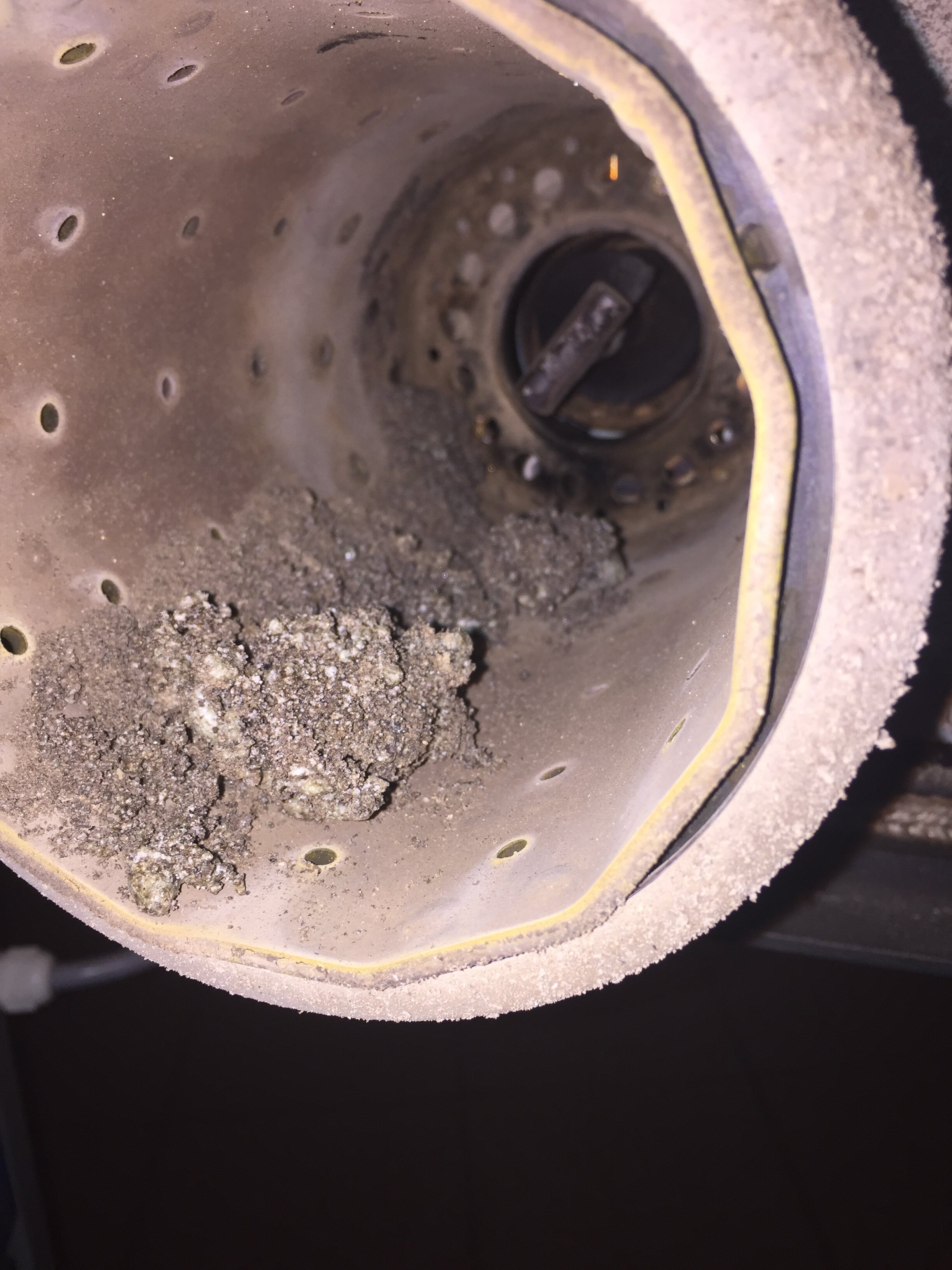

Мои замечания по 'малинcким".
В этом году пекутся коржи в виде драконов :) Сильно похоже на спекшийся песок.
По внутренним ощущения (инструментально не проверял). Влажность пеллет выше, чем в прошлом году. Загораюются менее охотно, При прогарании стартовой порции пищат как влажные дрова. Запас хранится в одном помещении с котлом. В котельной сухо и тепло ;)
А как у вас котел определяет возгорание?
По возрастанию температуры дымовых газов.
А менее охотность я определяю на глаз :)
В прошлом году загорались "хлопком" (начинал интенсивно идти дым, выделившийся газ загорался и быстро схватывалась стартовая порция).
В этом году ели ели сзватываются пелееты возле нагревательного элемента и очень медленно начинается возгорание.
