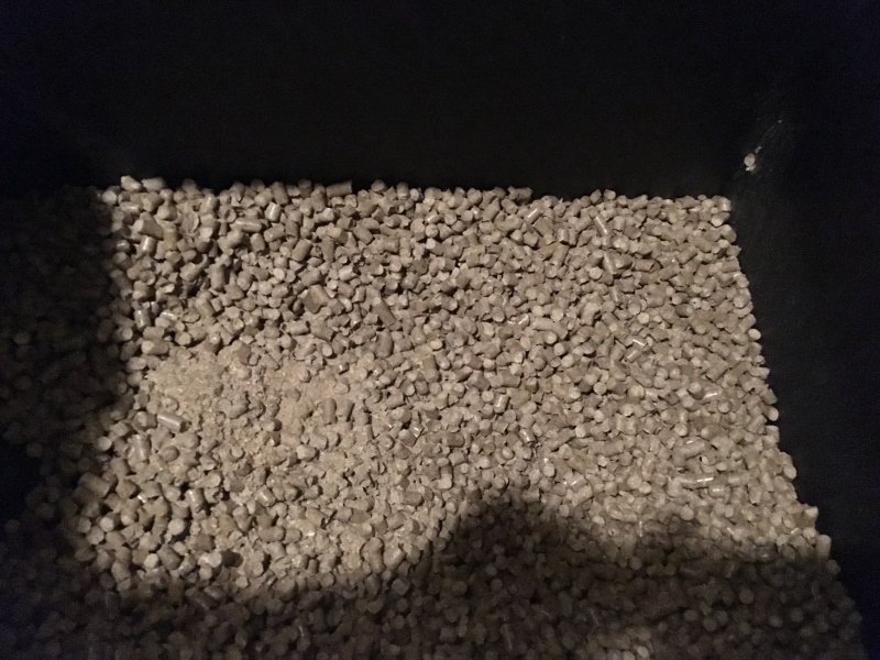

Фотоотчет по Бородянской пеллете

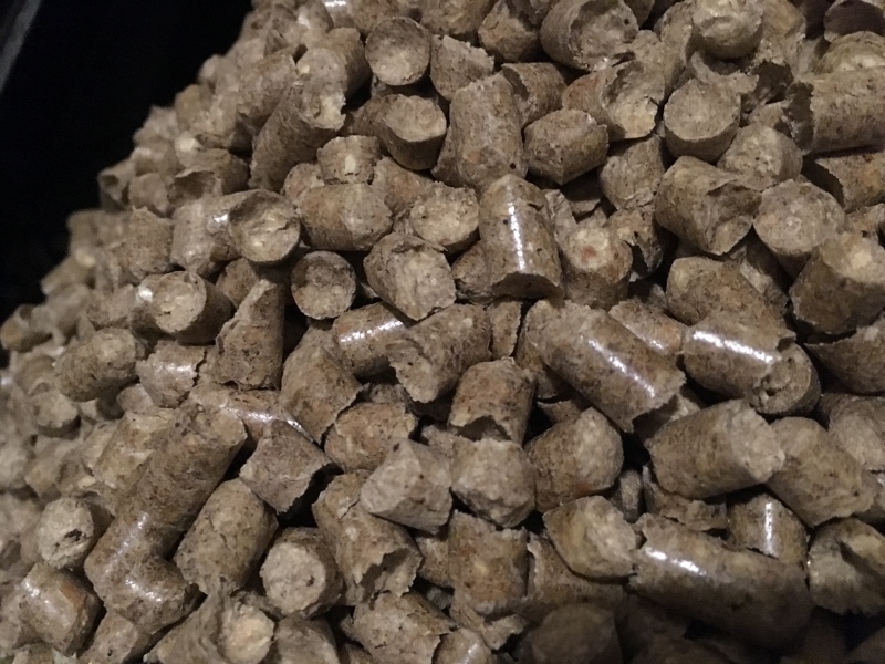

Фото самой пеллеты. Где-то писали что хороший показатель - острые края при разломе гранулы.

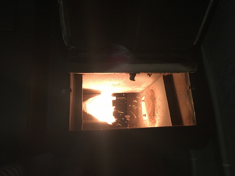

На 50% мощности котла горит вот так

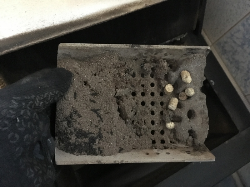

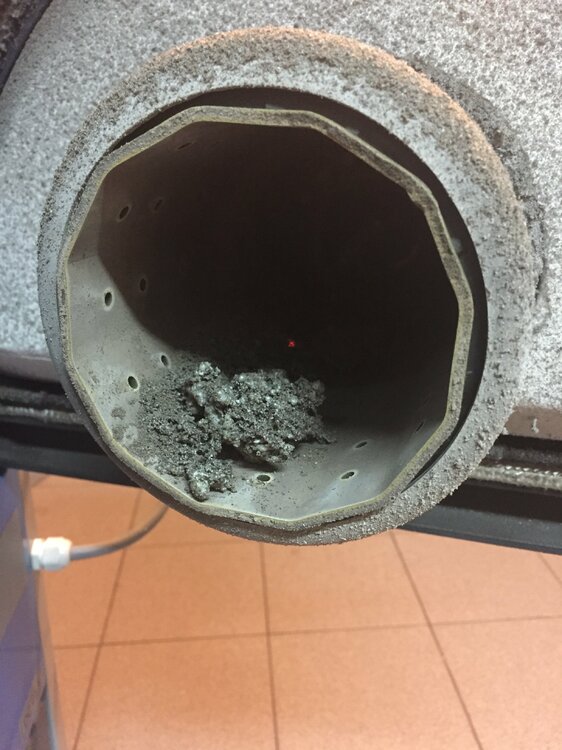

Сгорает вот так. Пытался увеличить время очистки горелки - получается коржик

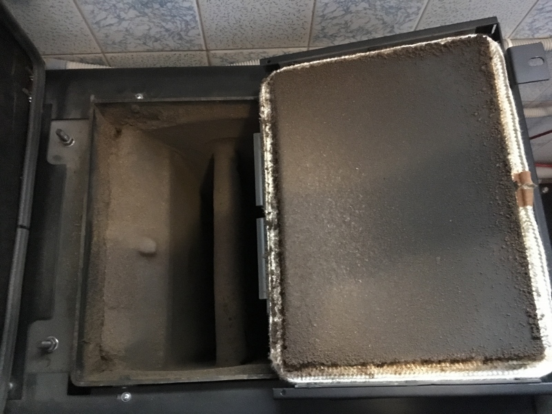

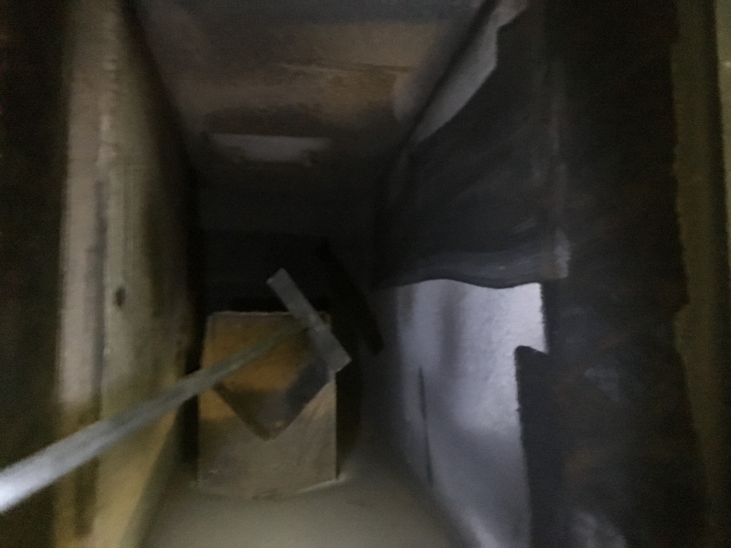

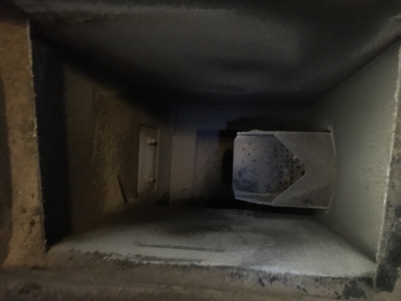

Фото внутри котла, не чистил 2 месяца
Для сравнения - одну стенку начал чистить

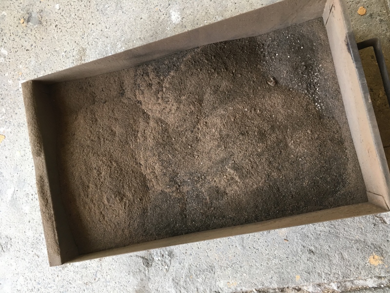

В итоге за одну чистку насобирал аж вот столько

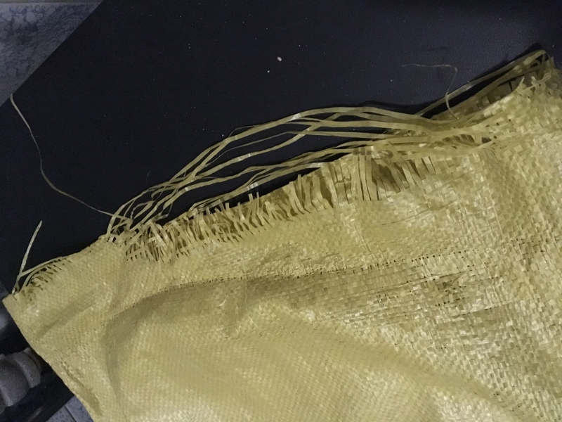

2. В этому году фасована в идиотские мешки, которые по краям разлазятся, постоянно приходится подворачивать, чтобы волокна не попадали в бункер при засыпке.
Раньше были хорошие, полипропиленовые. Также ранее встречался небольшой недовес, в этом году - нормально.
