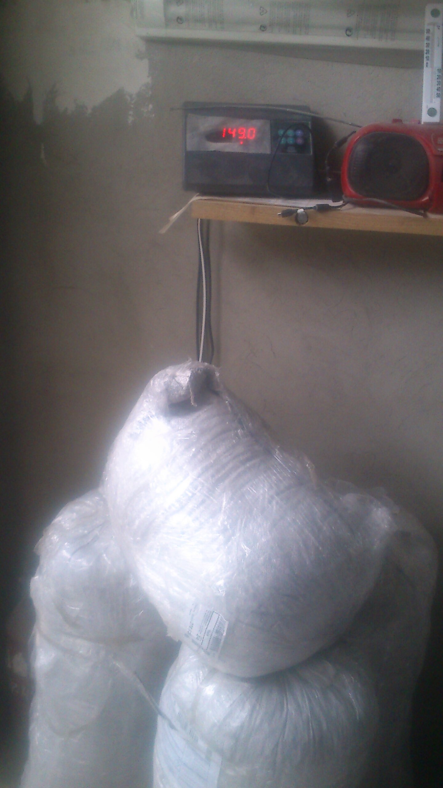

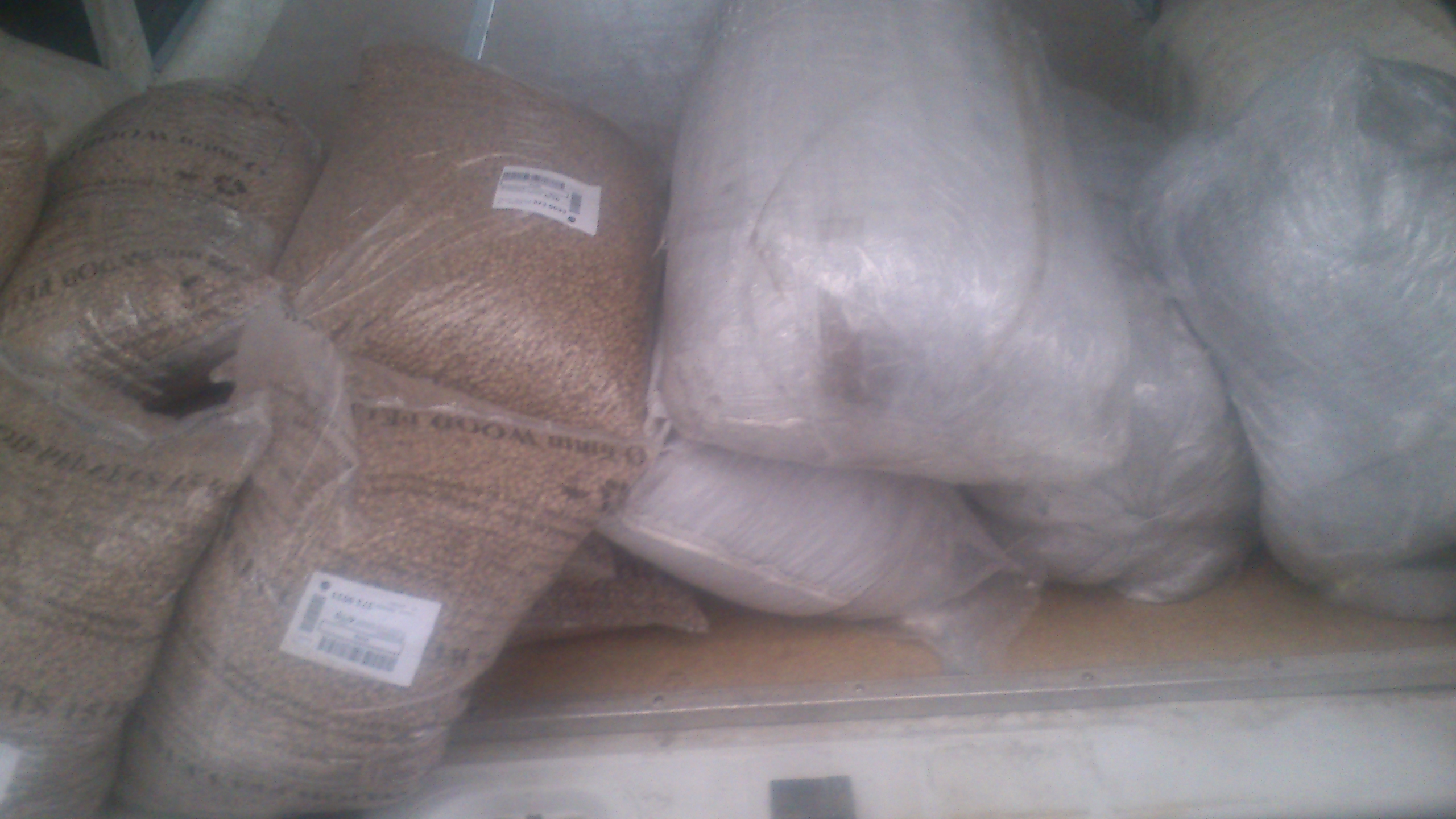

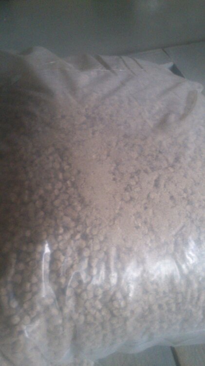

приехали пеллеты:DSC_0221.thumb.jpg.0f958223d4c44d7963b494398fcdbb83.jpg
от упаковки от Василь Васильовича - был немног в шоке, ну да ладно, из биг-бега отсыпали наверно, шоб дешевше було.DSC_0224.thumb.jpg.07697dd465c8f3fa66b5525d06aee5d3.jpg
Ну 150 кг отгрузили- бог с ним. Доставка обошлась в 331 грн :o. Оплатил отправитель- приятно, спасибо, при стоимости "груза" -165 грн...:)

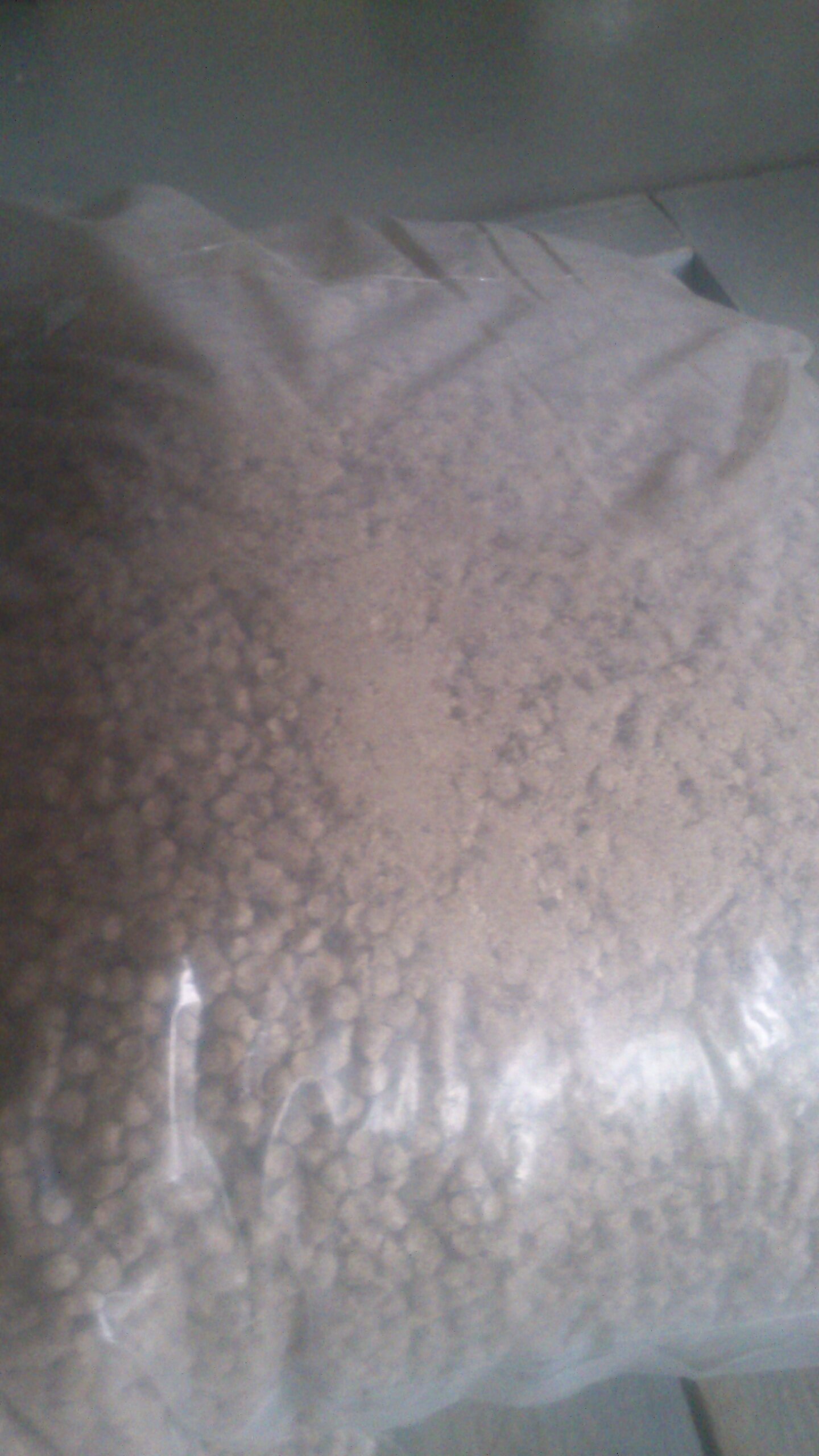

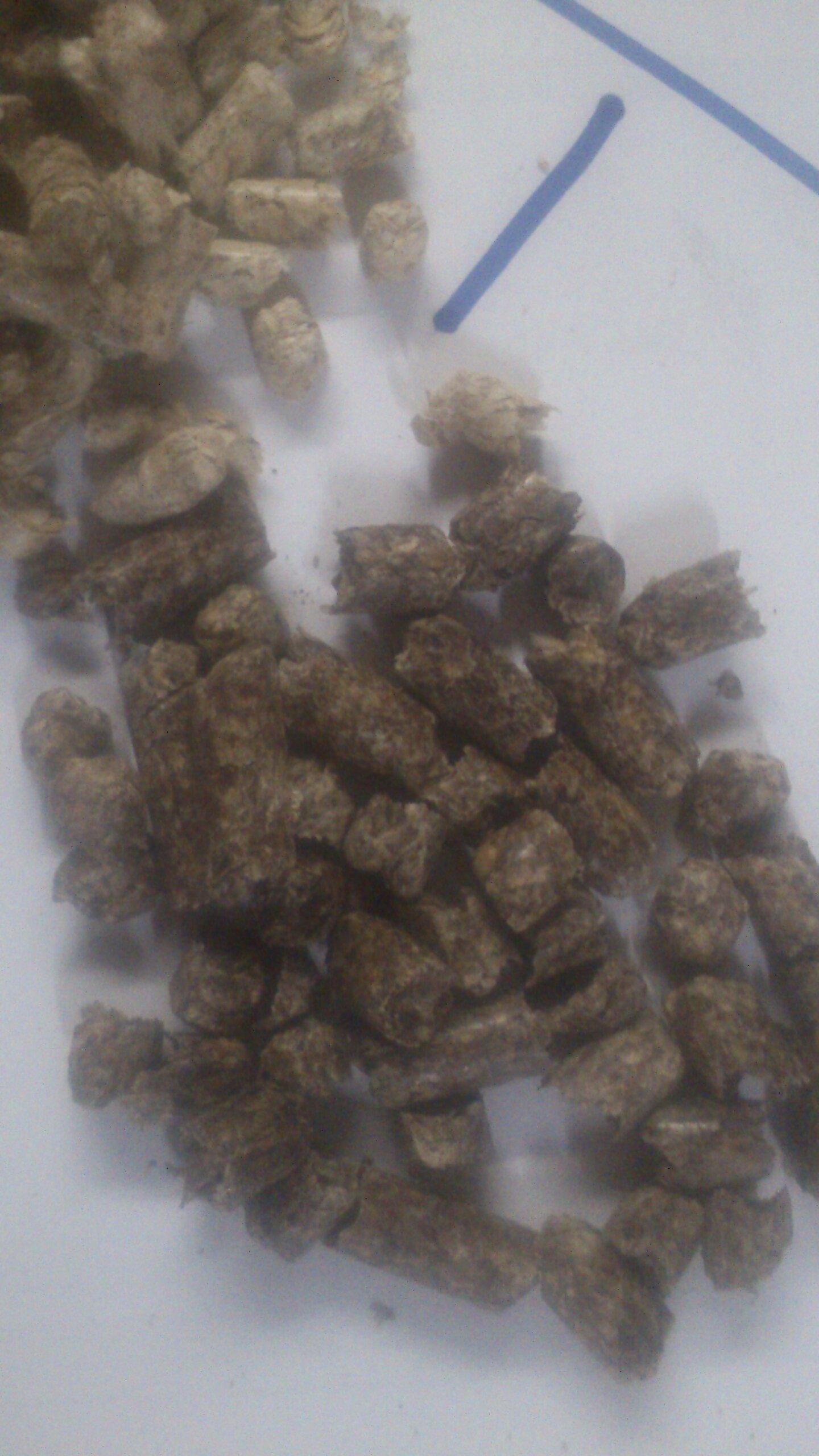

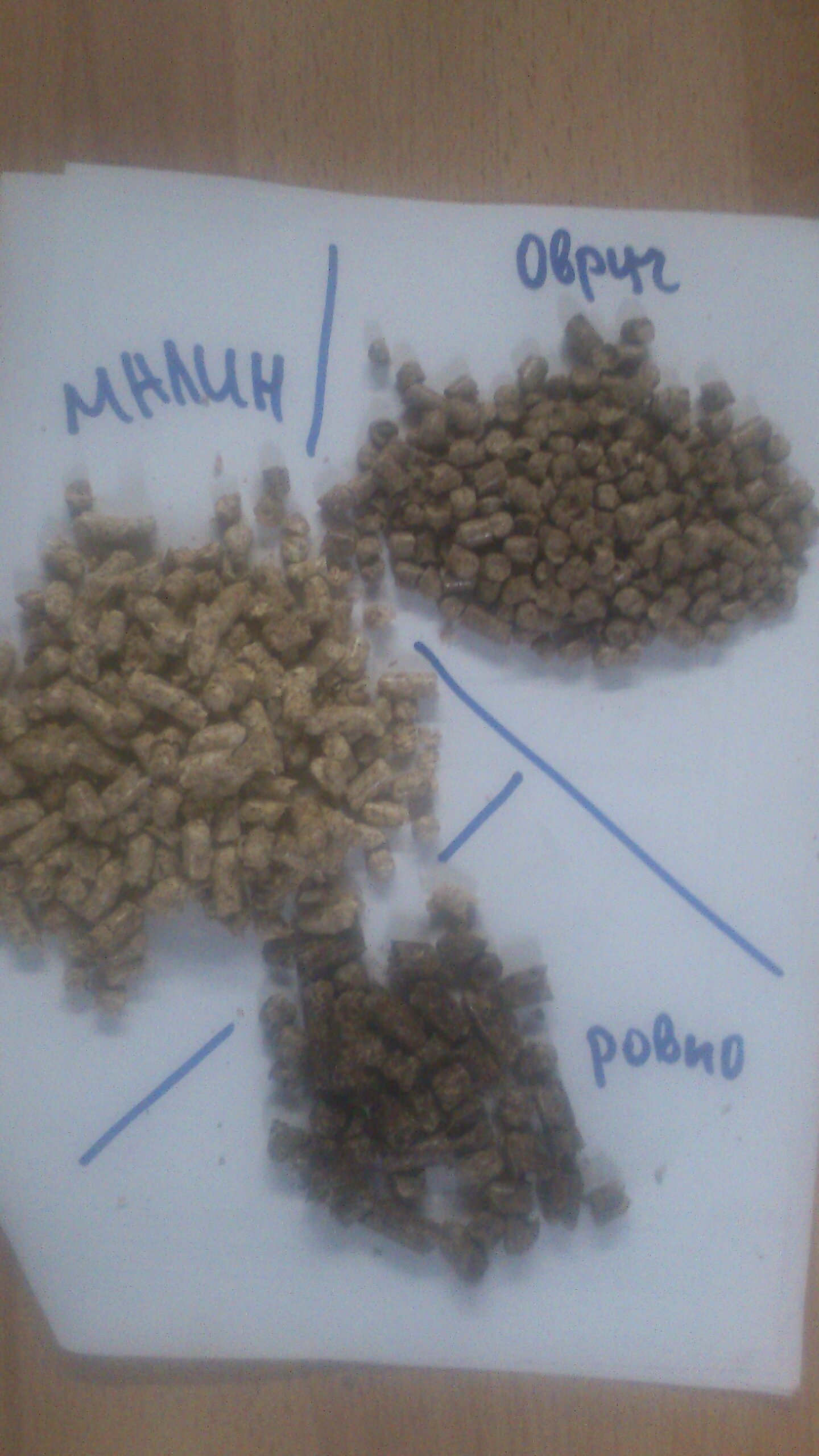

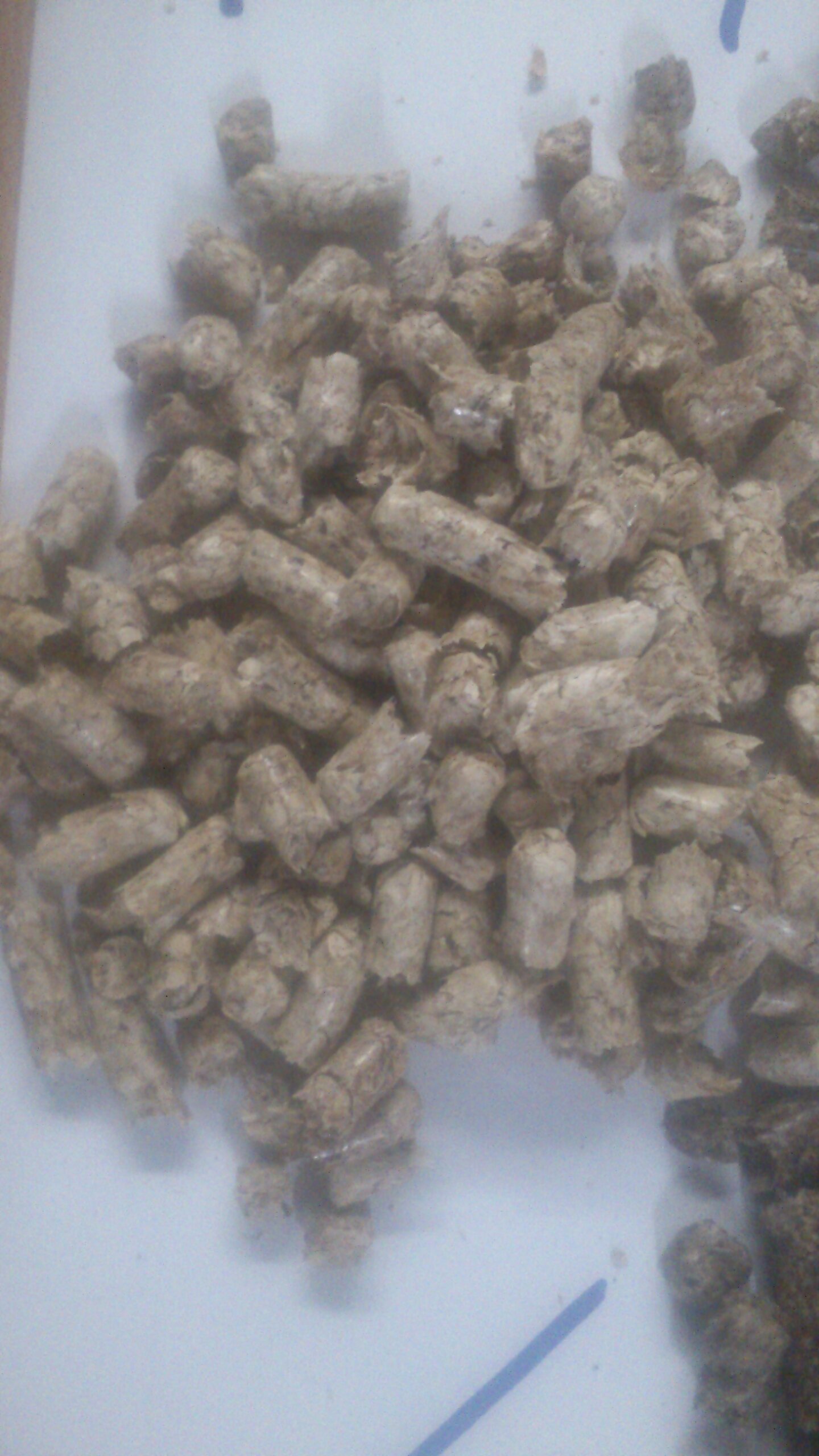

Пеллета 8-ка, коричневая, аж черная. Легко крошится в руках, соответственно много пыли, но ее не видно из-за упаковки...

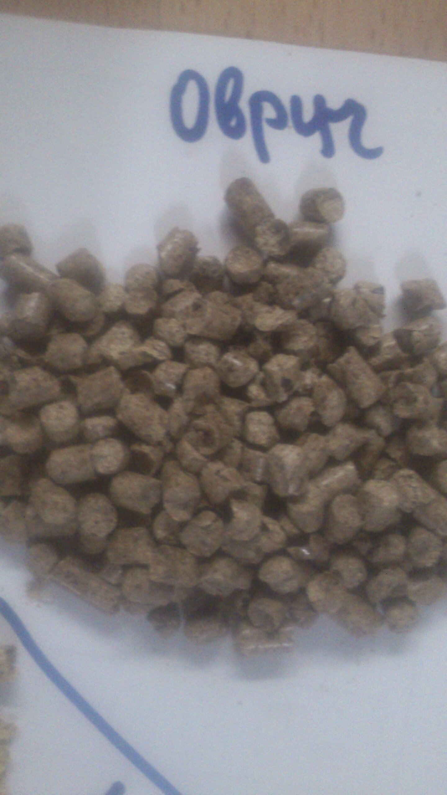

овруч приятно удивил:DSC_0223.thumb.jpg.eba8bb599f1c95657a41200783bfee29.jpg точный вес, хороший, маркированный !!! мешок - сразу видно нацелились на экспорт, все на аглицком понаписывали:D про зольность и проч. Есть немного пыли, DSC_0225.thumb.jpg.b1afc9c63e6026aa8368bb1ba6d05b53.jpg Пеллета 6-ка, темная...
Ну про малин писать много не буду, скажу только, что малинская пеллета по сравнению с этими- белая как снег :D. Субьективно пеллета крепче на излом.

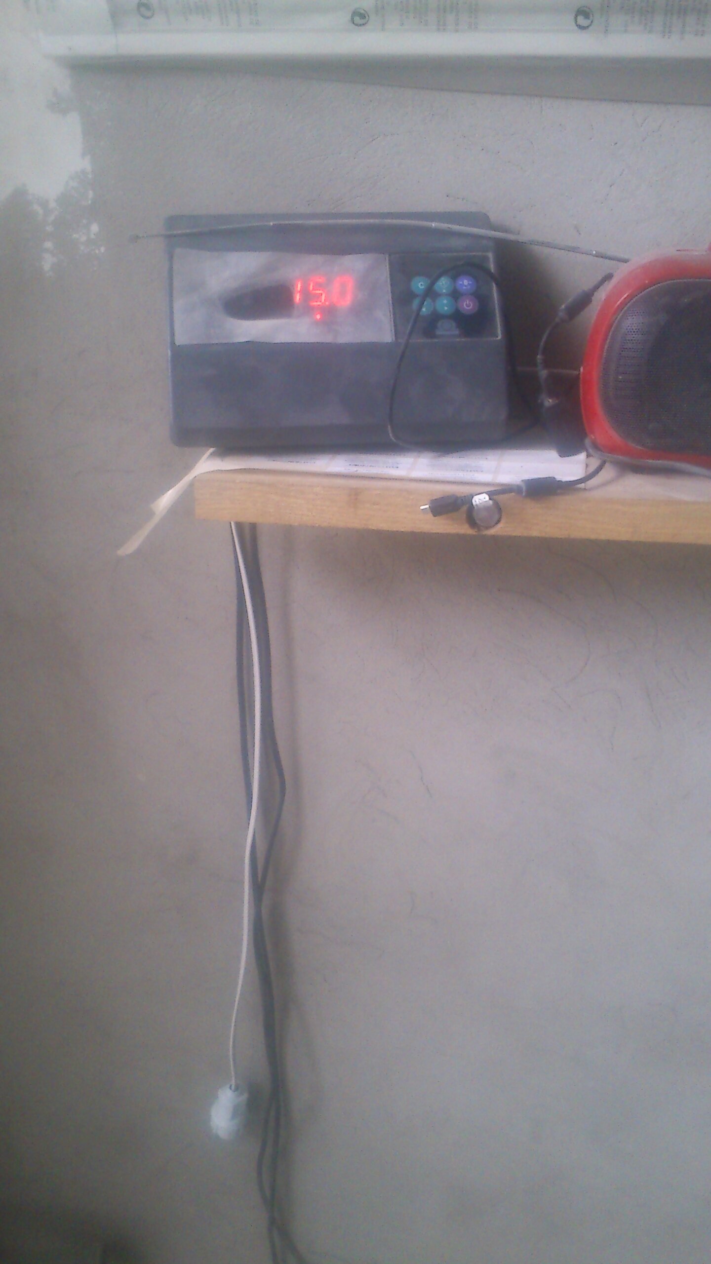

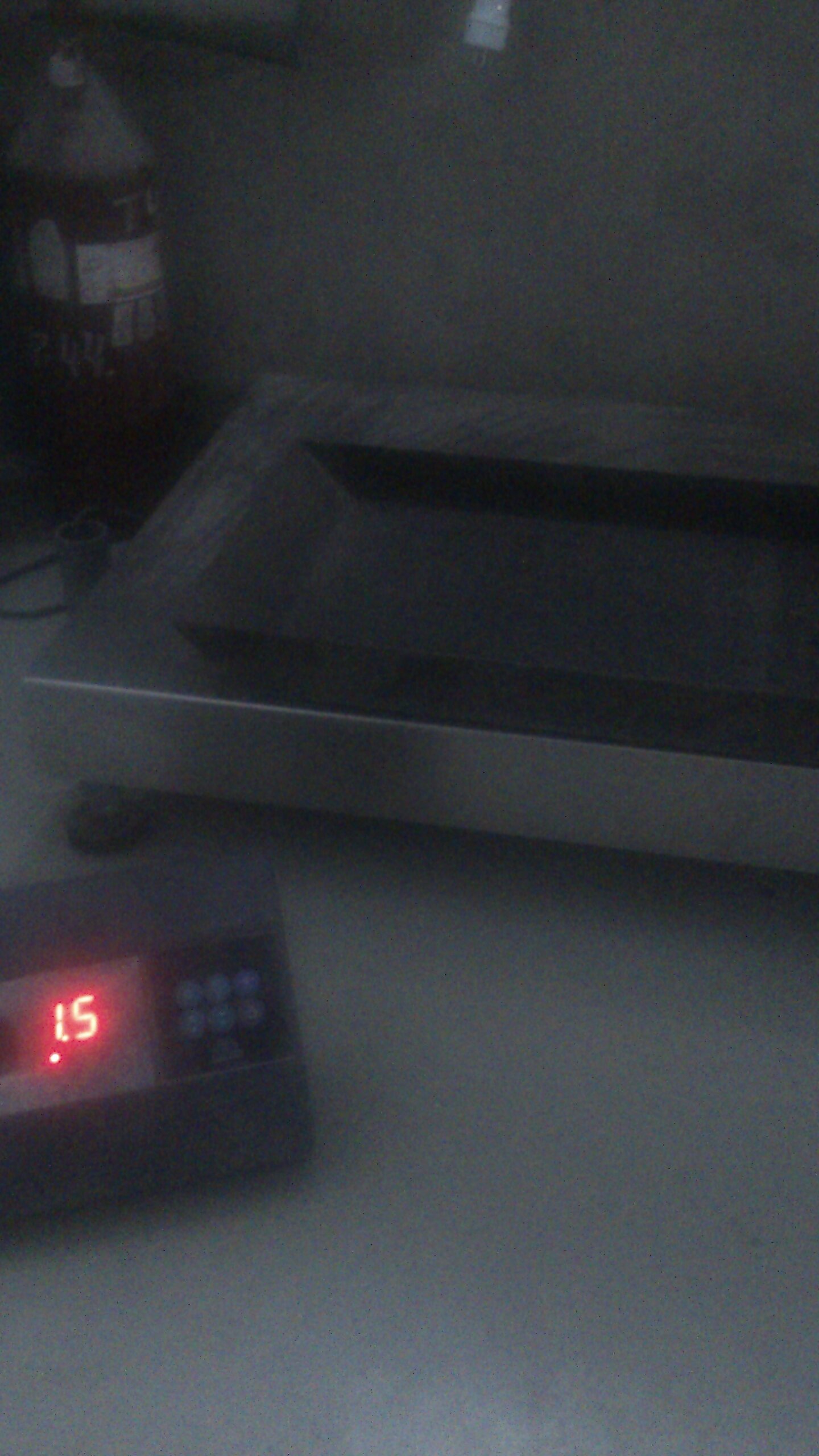

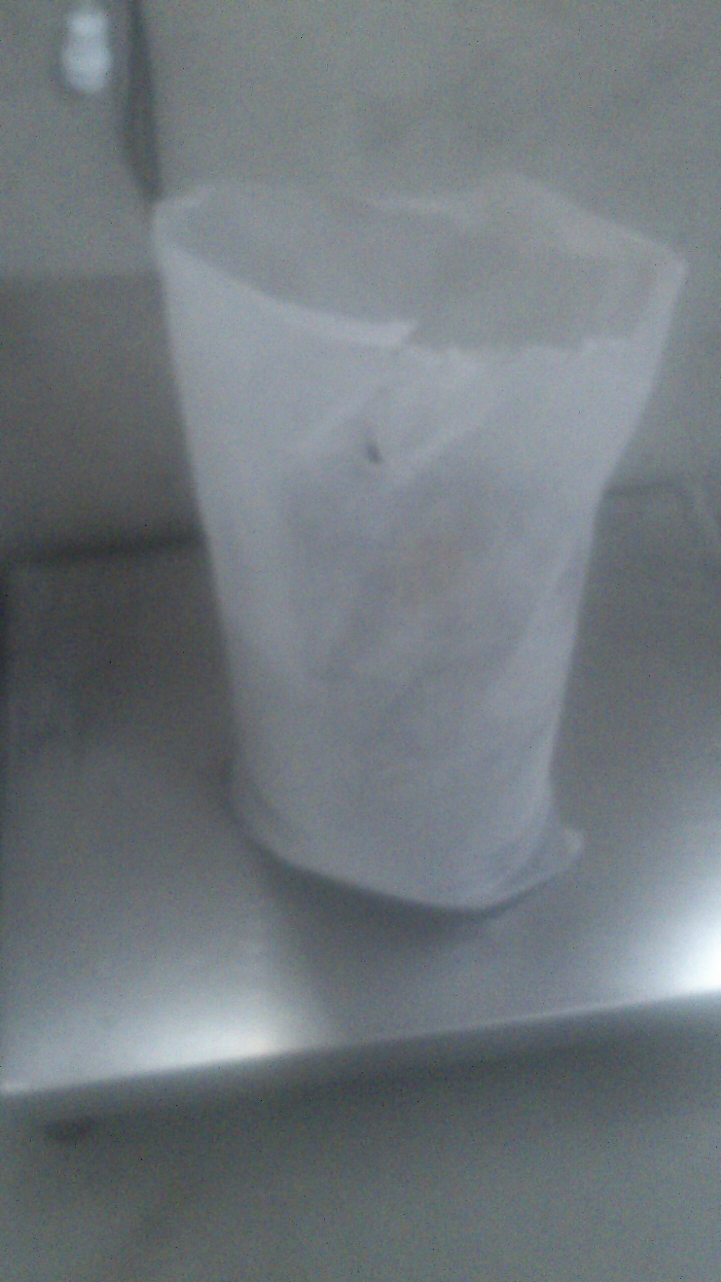

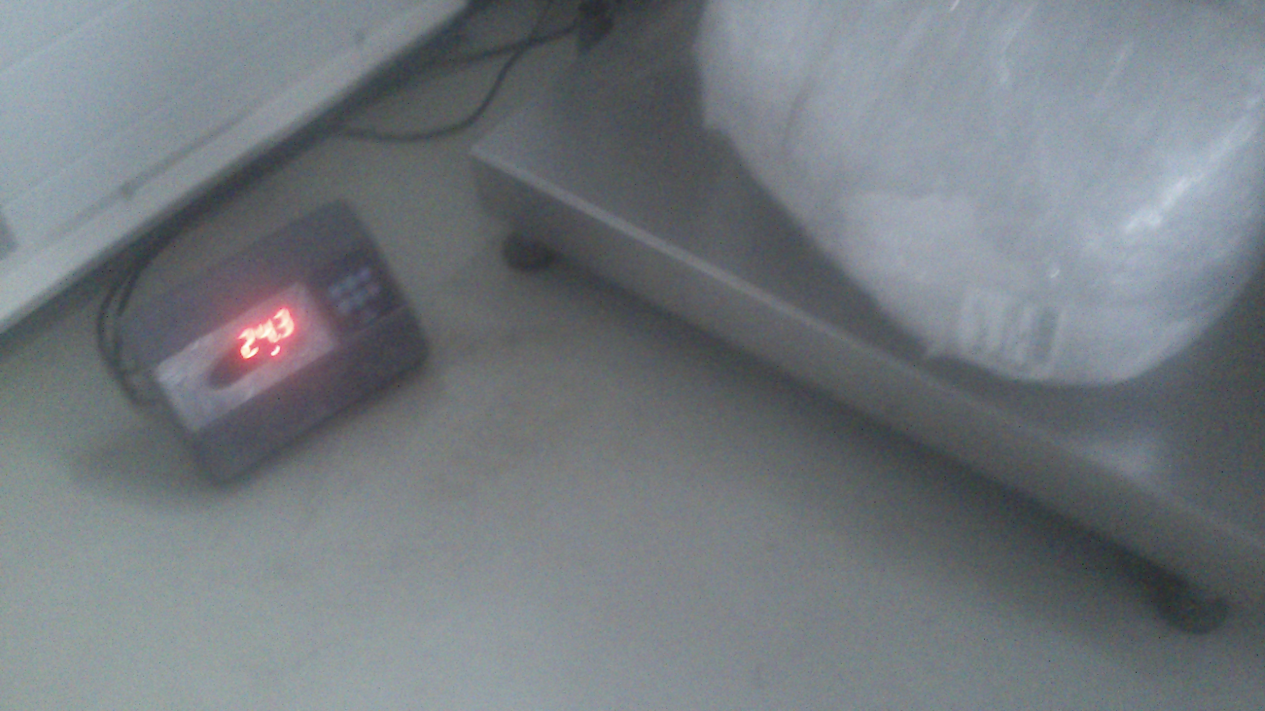

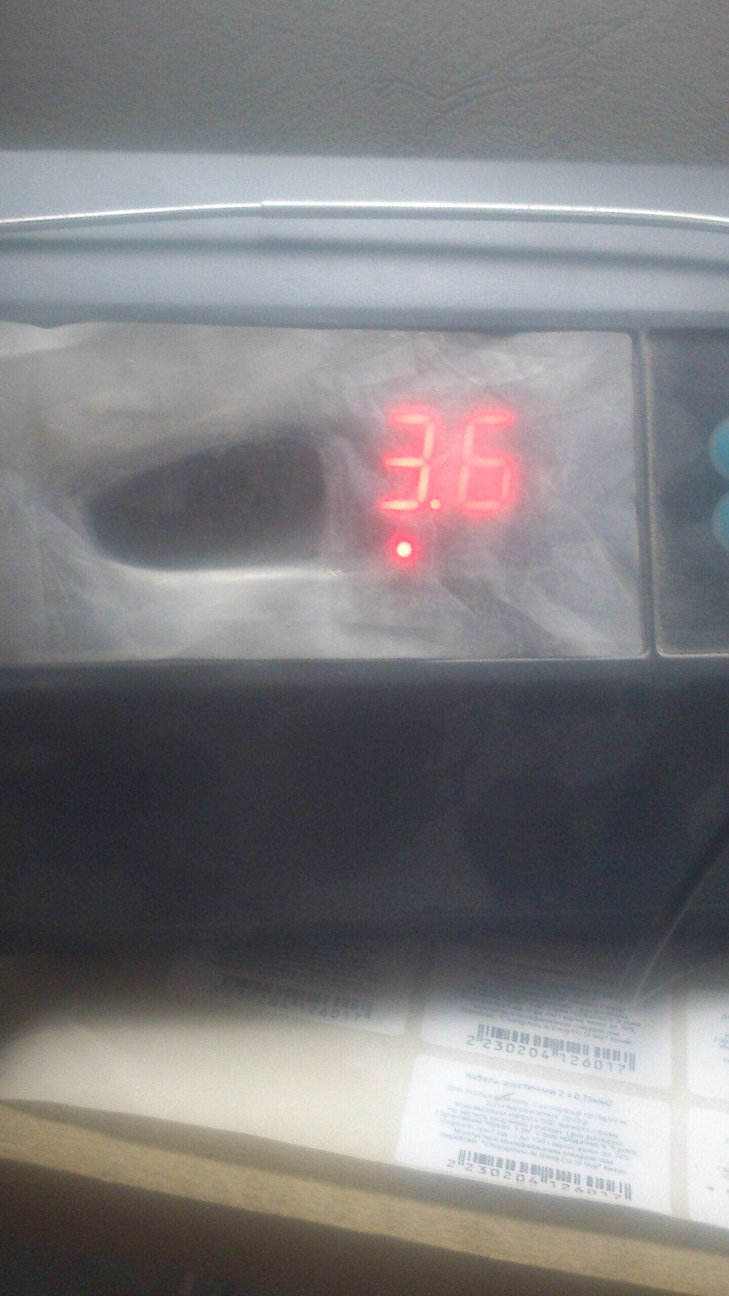

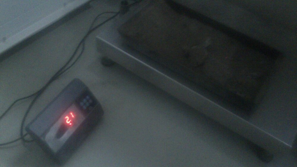

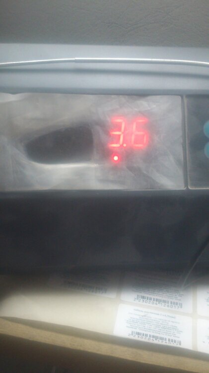

По малинской пеллете есть статистика - я сжег 40 мешков = 600 кг, вся зола весит - DSC_0232.thumb.jpg.2a87fabd43219d4a1d9d92d884e5c0a4.jpgDSC_0233.thumb.jpg.b63a229b0a40bbda55d3fb07f99cc904.jpg итого имеем 0,6% зольности. Это вот столько золы DSC_0231.thumb.jpg.823dd315d839af205c8ab780987f9ba0.jpg за неделю эксплуатации в режиме модуляции до 10 кв мощности ( другими словами-в пол силы). Малин декларирует у себя зольность 0,3:D. Можете себе представить сколько золы будет, если производитель "декларирует" 1,5% ?

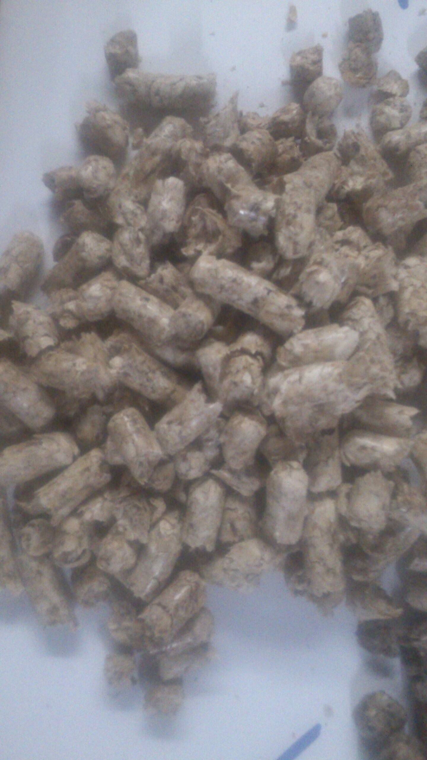

Ну и сравнительная фотосессия на телепон с грязным обьективом :D
DSC_0226.thumb.jpg.4cffff33d69bc50db18c6b6883e13bdb.jpgDSC_0227.thumb.jpg.e3289f5f7e62fa886675e736e1bf0795.jpgDSC_0228.thumb.jpg.0820df9bfd4abf4d2b1564bba01debbe.jpgDSC_0229.thumb.jpg.837076466a67309a6006637e82d014f5.jpgDSC_0230.thumb.jpg.1530a54e595f00105d16a5ae69bac02e.jpg
Жечь не пробовал- в бункере есть еще малинская- дожгу ее - проэкспериментирую с пациентами.
Думаю, что буду брать Овруч цена и органолептика - на высоте...:) Кто со мной?

Итак сжег я "экспортную пеллету". Обратил внимание, что они декларируют 5.2 ккал, против 4.9 ккал -малин (уже считаю этого производителя эталоном :) )

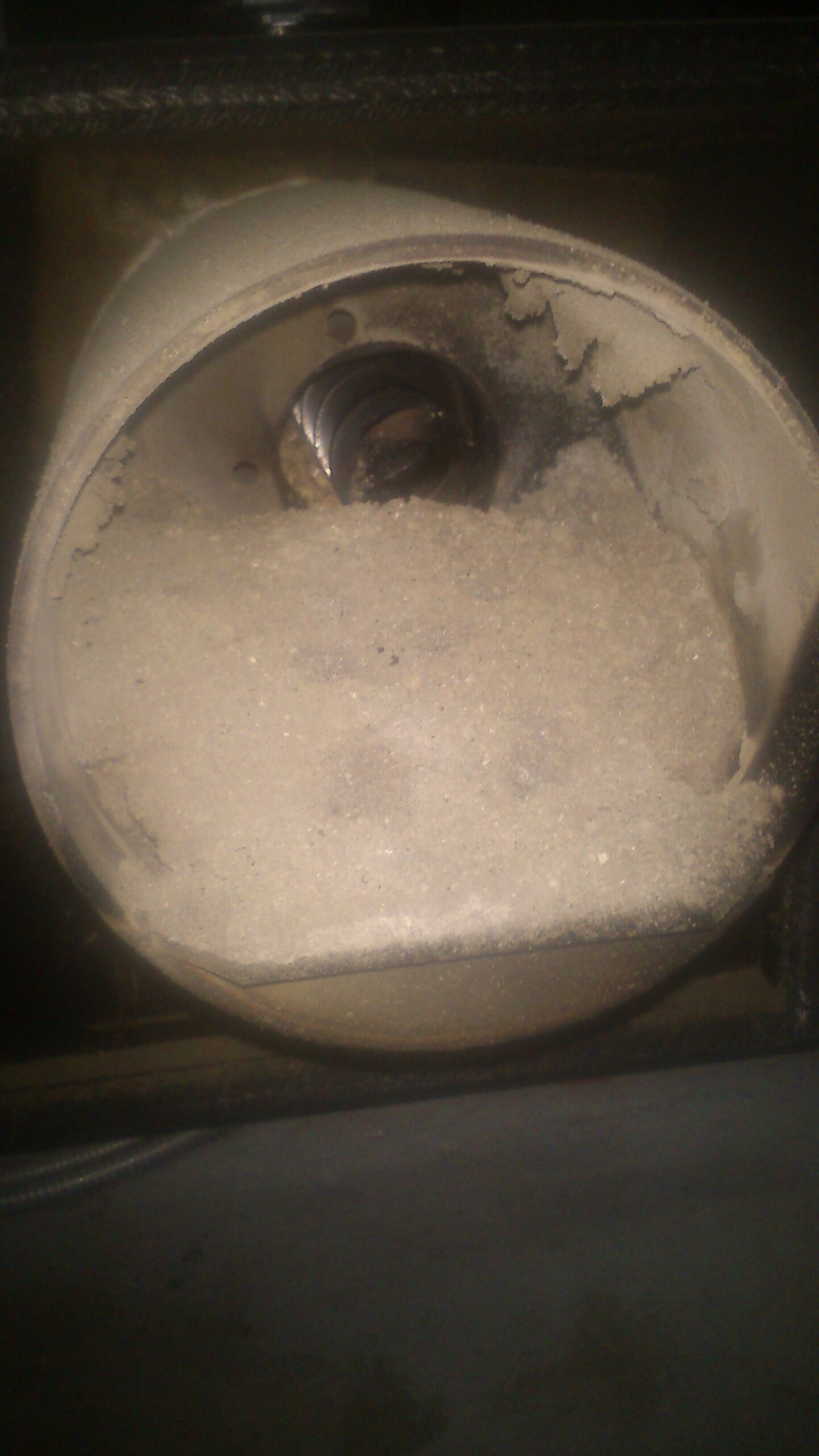

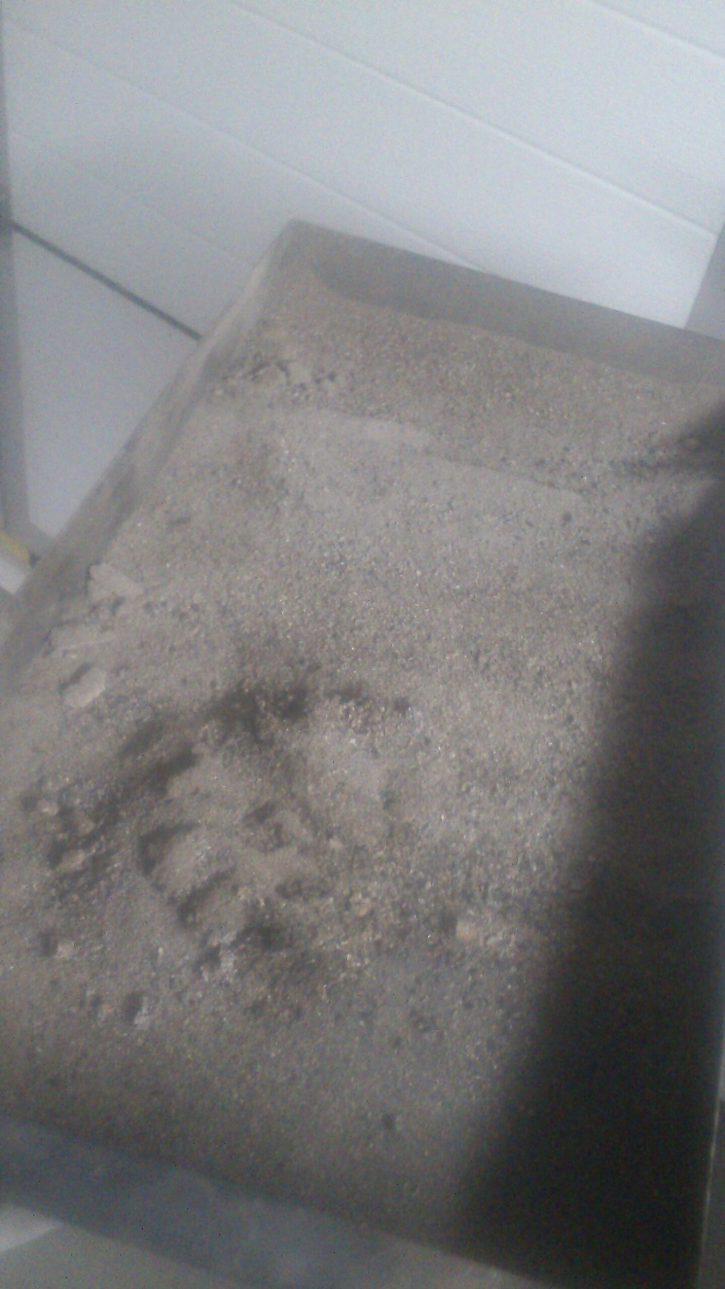

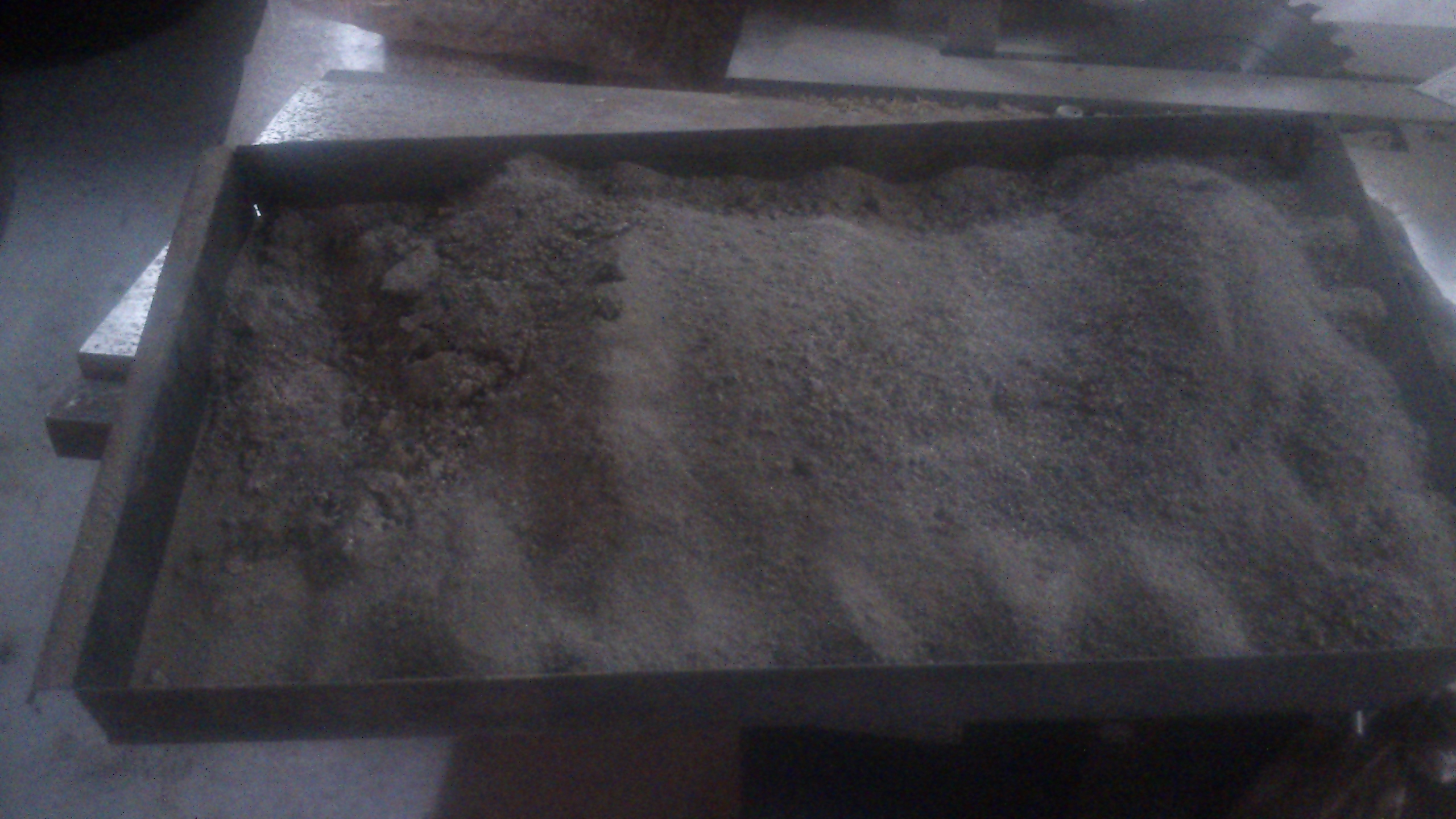

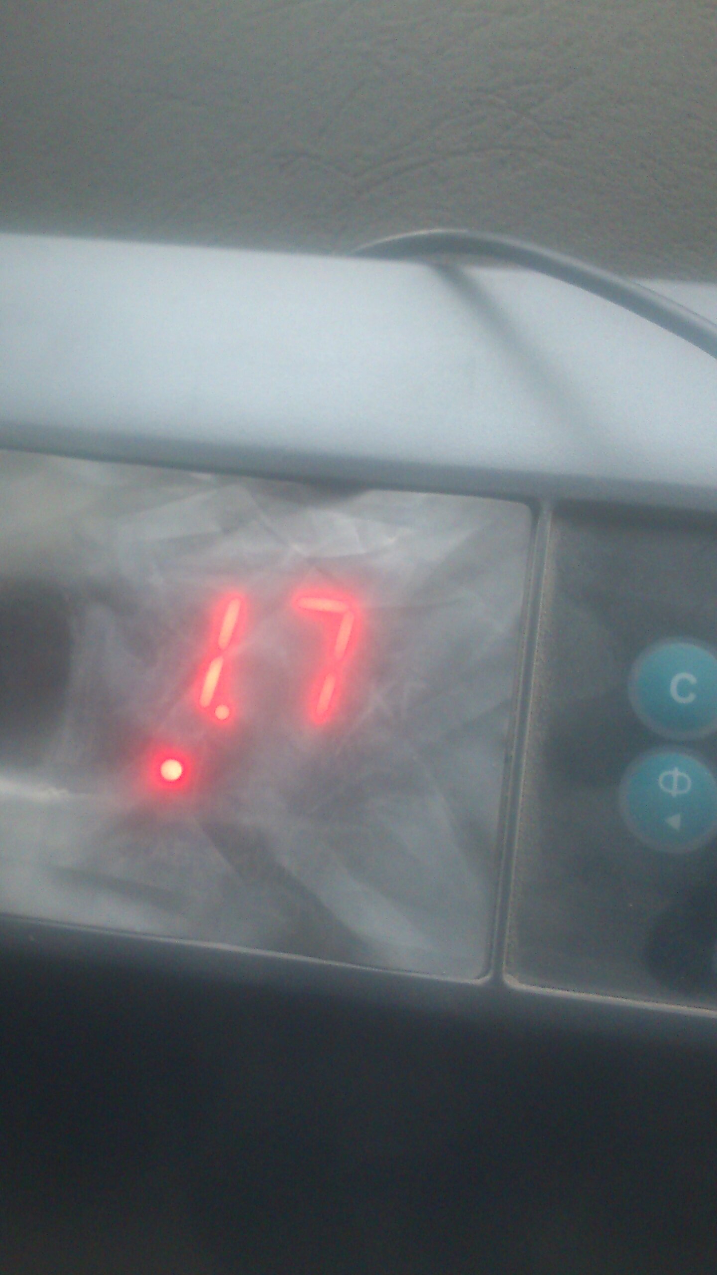

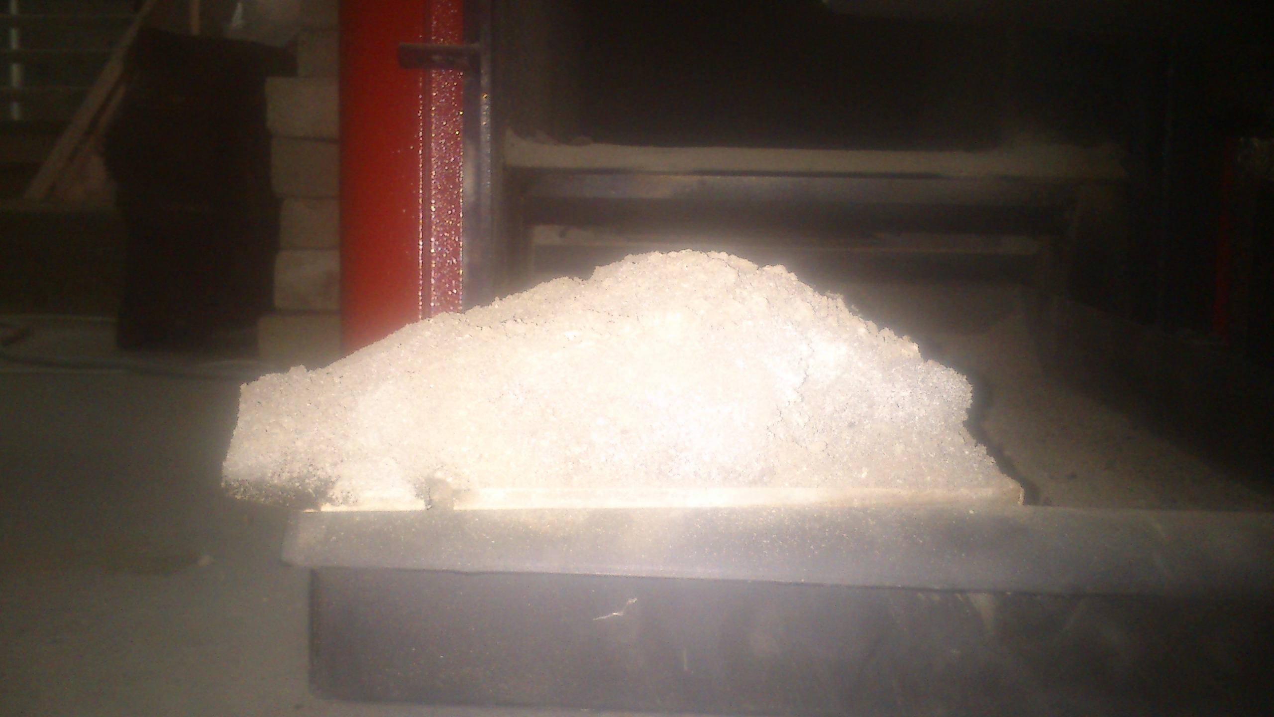

Кто-то сомневался в возможности взвесить золу ;) За сутки я сжег 30 кг пеллет Мне столько не надо было, но чего не сделаешь ради...:) итак фотки..... а потом мои мысли "вслух..DSC_0229.thumb.jpg.ae6945c0f8de30e083f5a76395001e3e.jpg

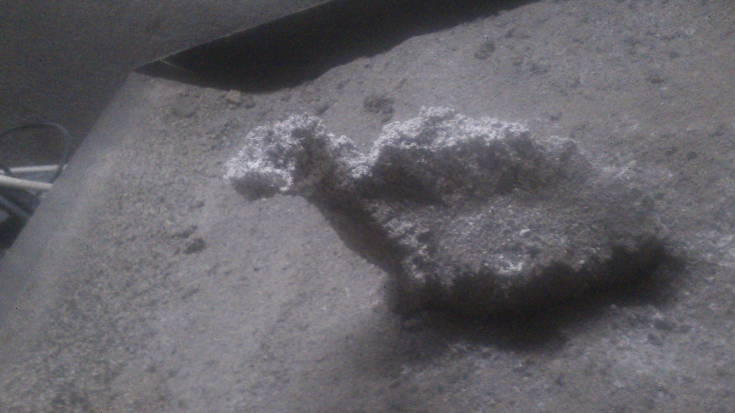

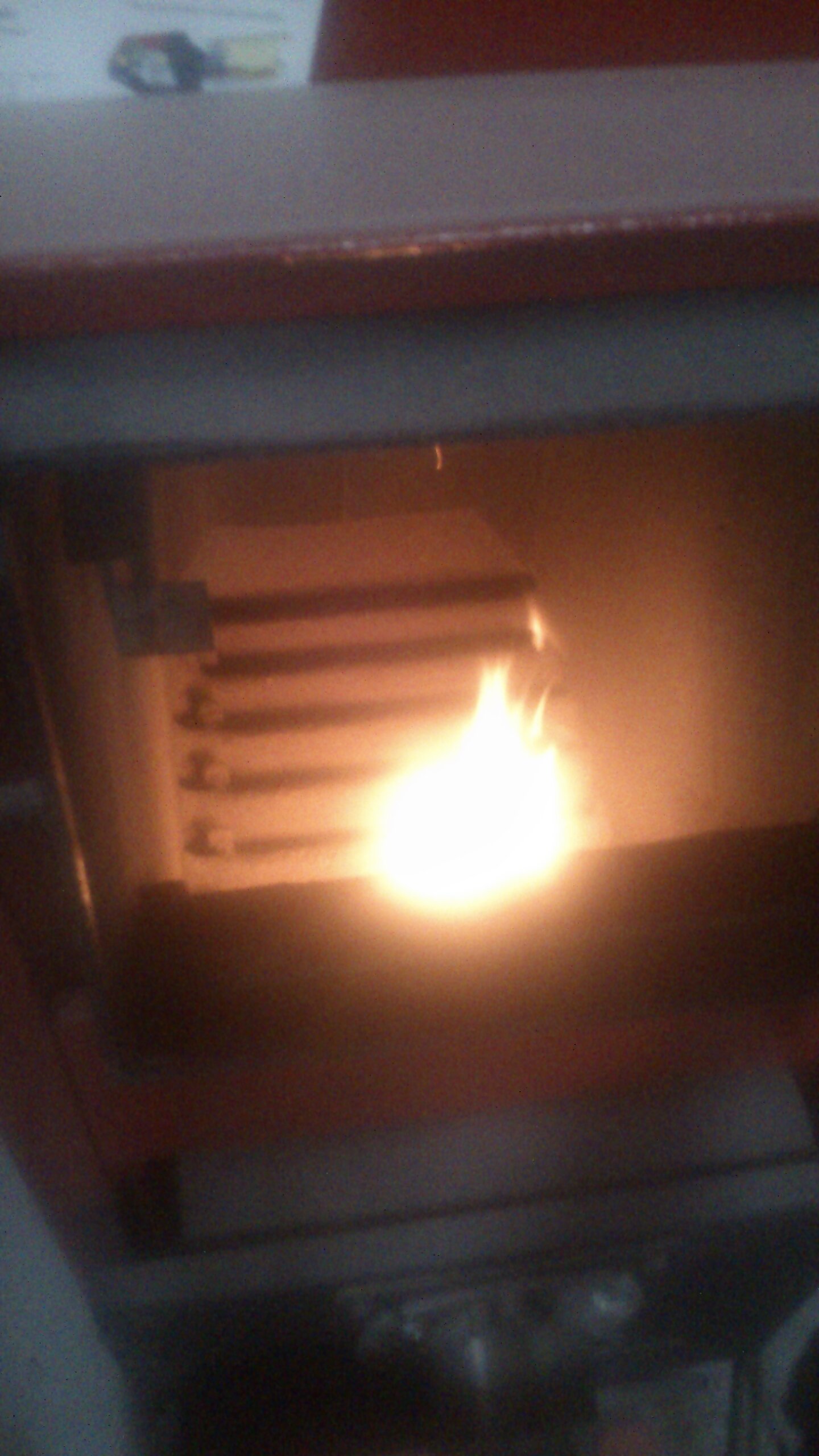

Сначала, пока горело, меня удивило "пламя". Раньше в таком положении я мог видеть только языки и искры, но не факел. Ответ оказался прост.... Вот этот "крокодил" вырос на горелке и не давал ей нормально работать....
Зольность сами посчитаете или мне поупражняться....?
Дешевая, но хорошо упакованная пелета оказалась не очень в эксплуатации. 1 раз в день я не готов чистить котел. А что будет, если его на полную мощность раскочегарить? раз в 2 часа чистить? Думаю, можно настройками подачи пеллет и воздуха поиграться, может ситуация решаема, но зольность совсем не европейская получилась... Да и не хочу я настраивать котел под каждую загрузку. Интересно, что скажет по этому поводу представитель по горелке...:D
Экспериментировать с 8 мм. черной пеллетой уже не хотелось, но"взялся за гуж- не говори, что не дюж"...
Мешок взвесил, сначала высыпал немного, посмотрел, как себя чувствует шнек. ОЧЕНЬ МНОГО ПЫЛИ....Шнек пеллету ломает и превращает в труху, ЭТО ПЛОХО. Оставил на ночь работать. Завтра посмотрю что из этого получится....
Да, печальная картина. У меня была такая же "зола" в котле. Из-за нее и потухшие + тлеющие пеллеты и загаживание котла. Думается мне, что я не буду больше эксперементировать на своем тепле зимой, а куплю проверенную (хоть и дорогую) пеллету из Малина.

:( Шанс овруч не оправдал. все такой же корж, забивший горелку за неполные сутки не напряженной работы котла. Зато я узнал, что у моего телефона есть вспышка :).
Хотел увеличить точность измерений, добавив пеллет и по ошибке всыпал 1 малинский мешок:(, но то пофиг, пусть там зольность хоть 0% будет. Меня забитая горелка не устраивает. Увеличение подачи воздуха, что-бы сдувало золу увеличит бестолковый расход пеллет ...

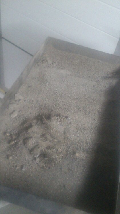

вот тут обычно чисто, немного пепла, который образуется и остается после выключения горелки. 2-3 столовые ложки....

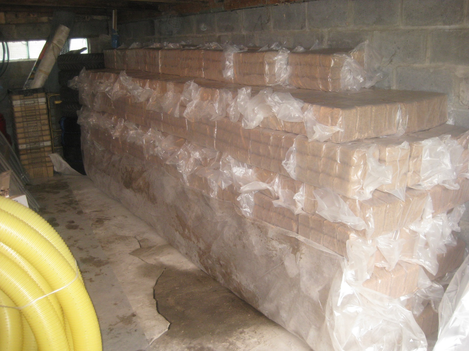

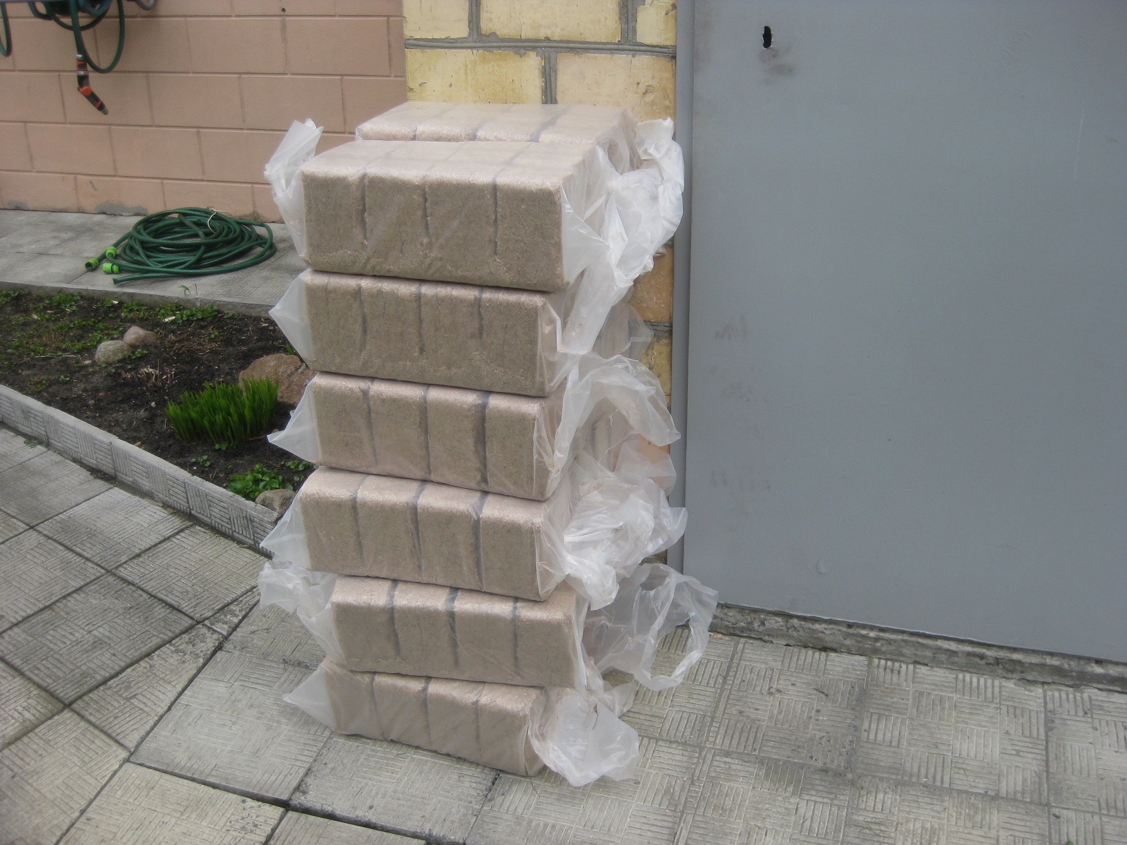

На свой Т.Т. заготовил древесный брикет.
Это "РУФ" брал 1390 грн/ тон.

как показал мой опыт органолептика ничего общего с реальными показателями не имеет. Овручская пеллета по внешнему виду ОК. Даже думал взять и много. Ровенская-по внешнему виду- подстилка для котов- а горит без нареканий...

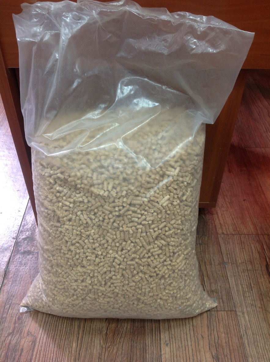

А есть у вас возможность нормально сфоткать малинскую пеллету. Мне кажется, что у них завышена стоимость.
фасовка по 15 кг. этот мешок уже вскрыт.
