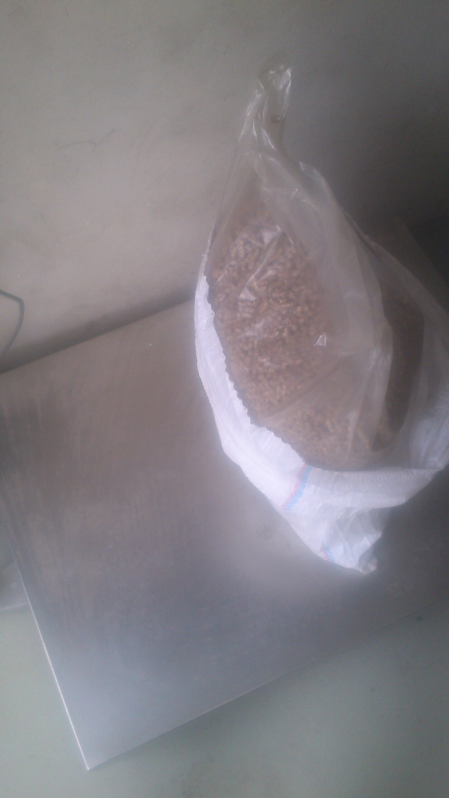

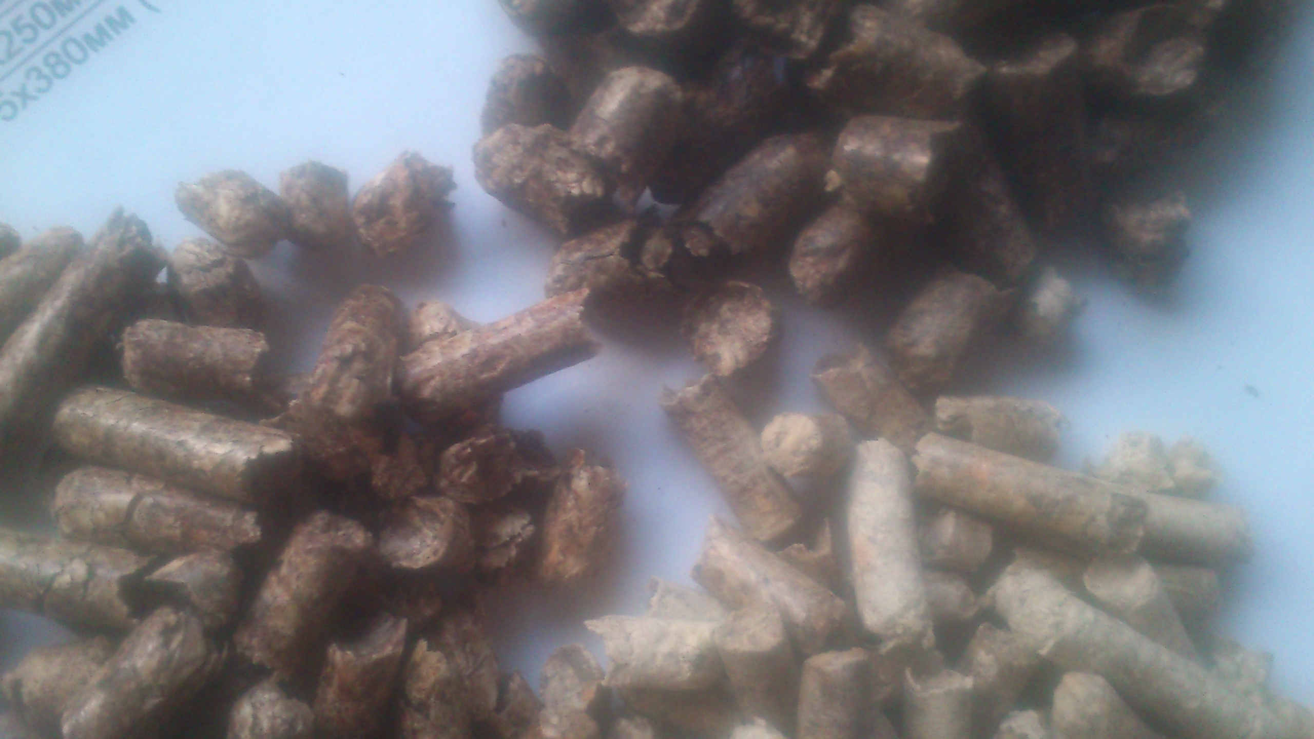

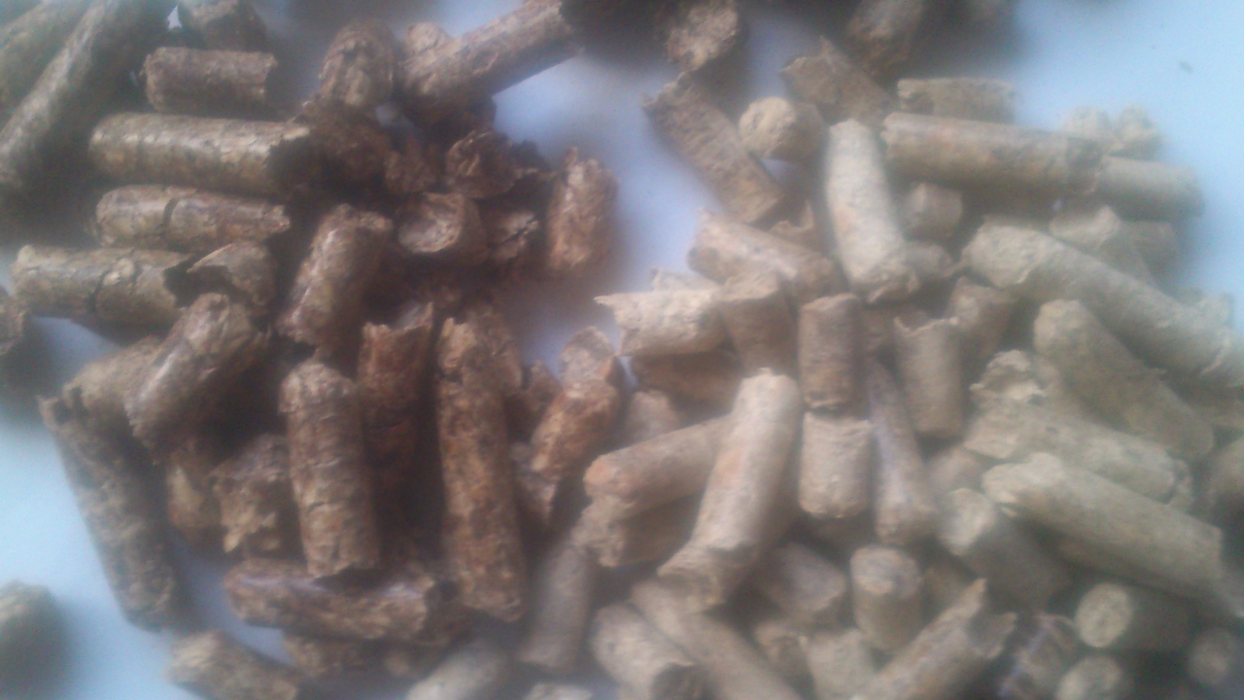

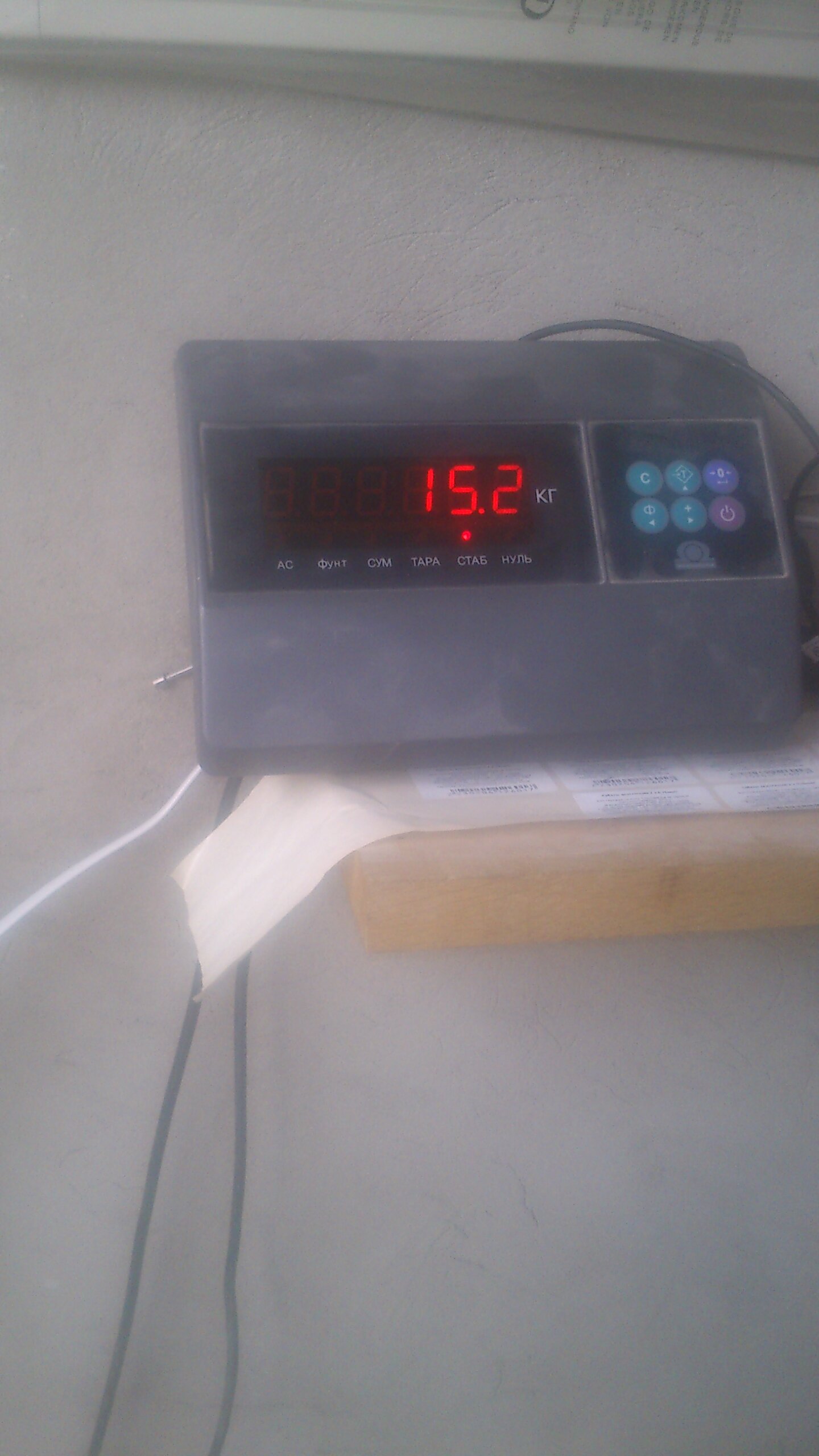

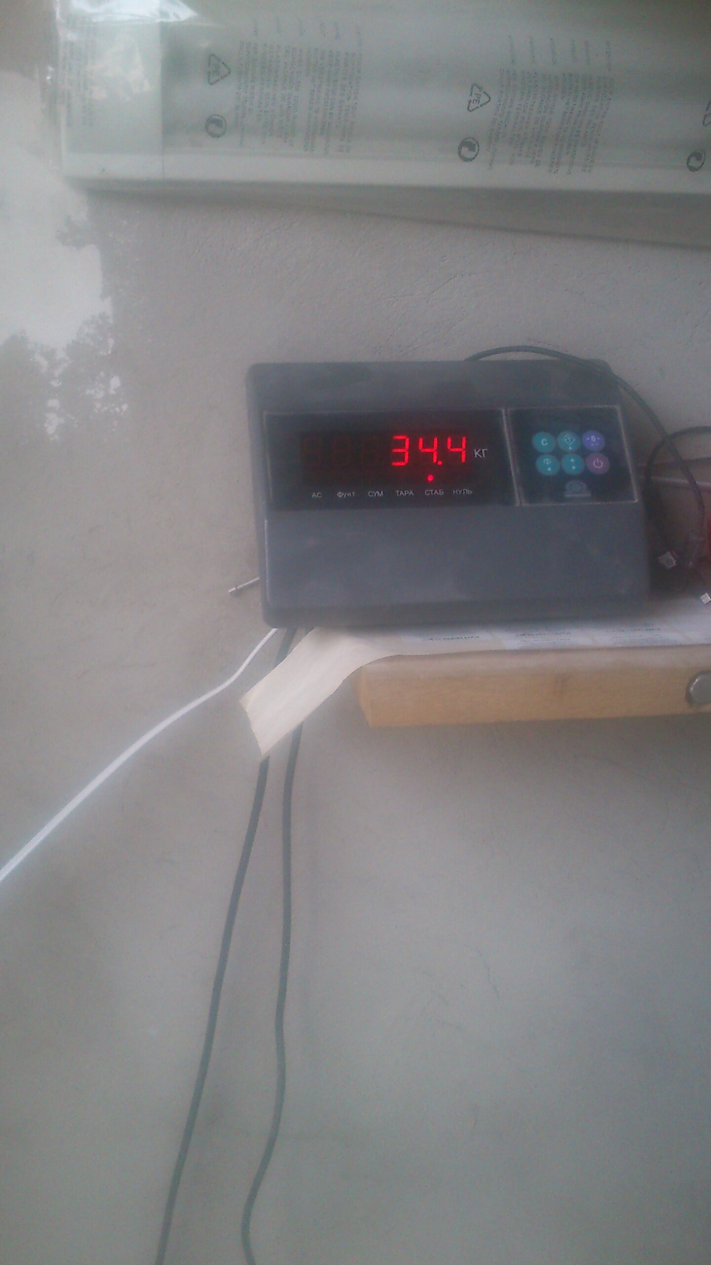

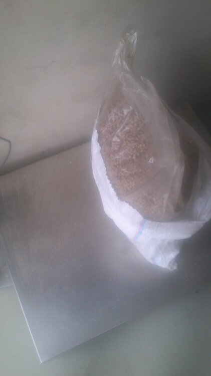

Пеллеты отличаются по цвету в мешках. Надо признать, что малин этим то-же грешит:). Вес в запакованном мешке - правильный. DSC_0232.thumb.jpg.1e6ed91e9497fde98b4a296ef0fc754b.jpg

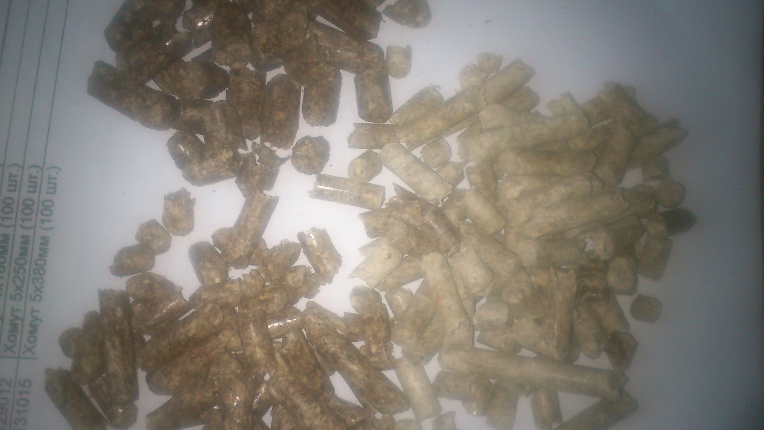

1 мешок был с темной пеллетой, поэтому решил сравнить с ровенской пеллетой, во втором мешке пеллета оказалась светлая (хотя какая разница) :D..
Пеллета 6-ка. В руках не крошится. В бункере есть еще на пол дня овруча, дожгу его, почищу котел и буду жечь p-pavel:)
По запросу UrsusDominatus было отправлено 4 мешка пеллеты 6мм по 2 образца. Т.е. 2 мешка со светлой пеллетой и 2 мешка с темной. На каждом мешке было написано № образца. Соответственно он не разбираясь дал вам любых 2 мешка.

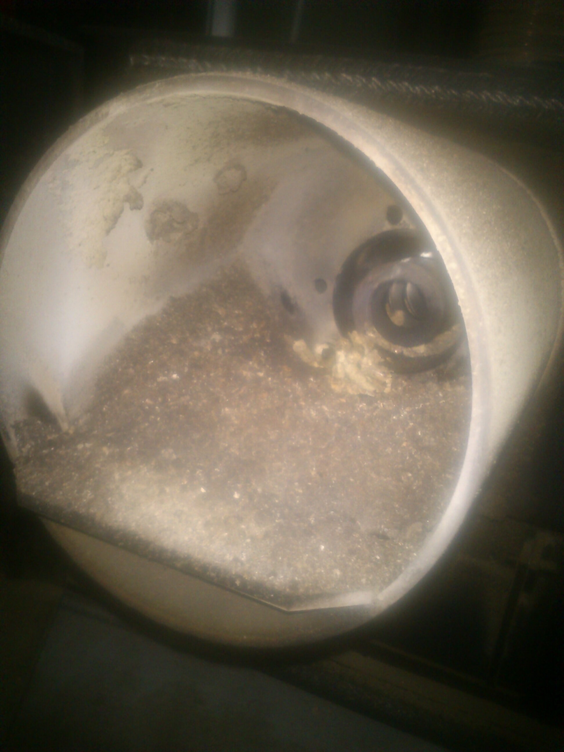

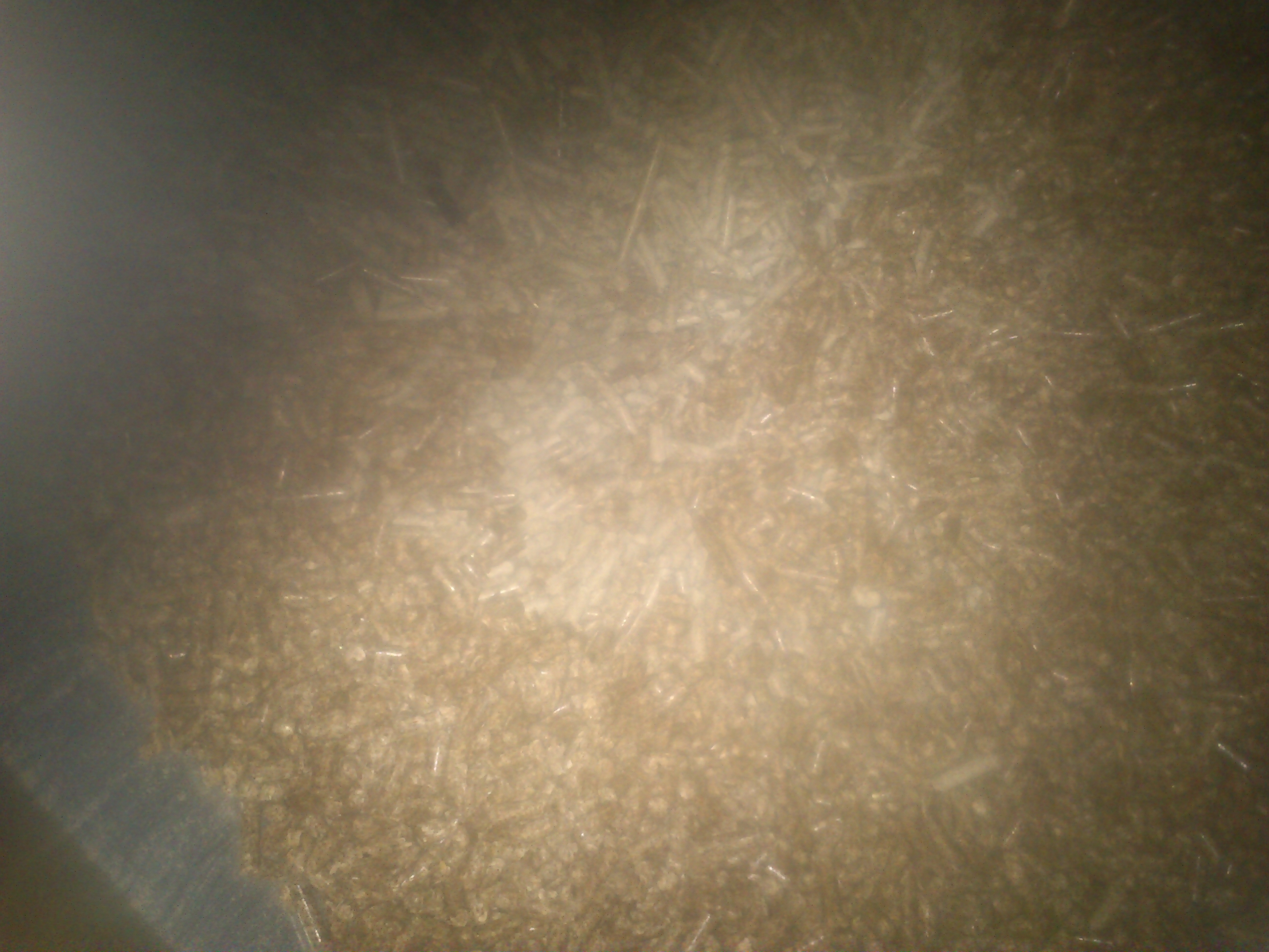

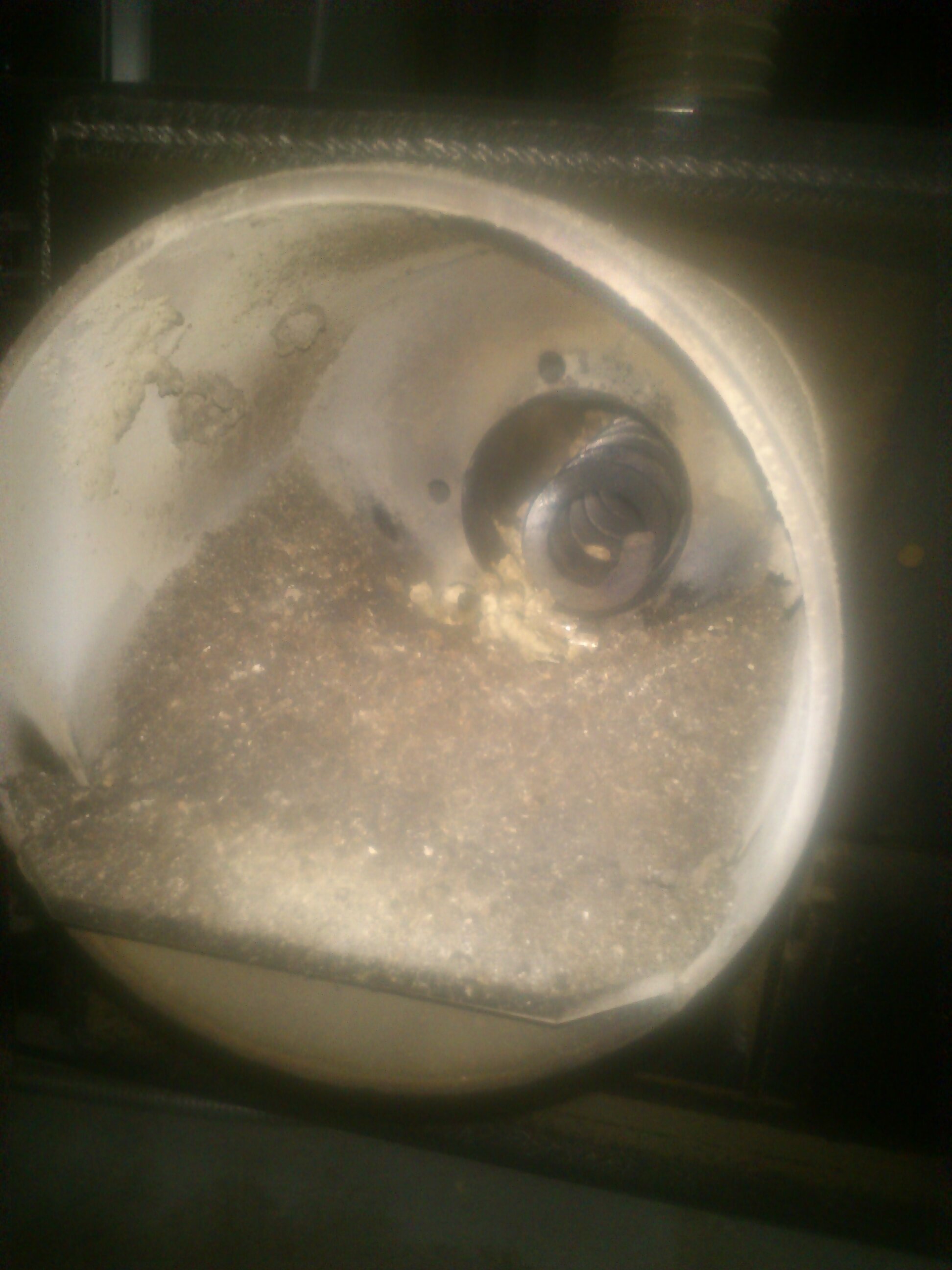

не удержался, открыл горелку, пока она в режиме ожидания стояла :)
DSC_0399.thumb.jpg.0c16adf38bc821f62246a69576c62a68.jpgDSC_0400.thumb.jpg.f780bcd489ac0591417e489aa59d67f6.jpg коржа нет- уже хорошо.

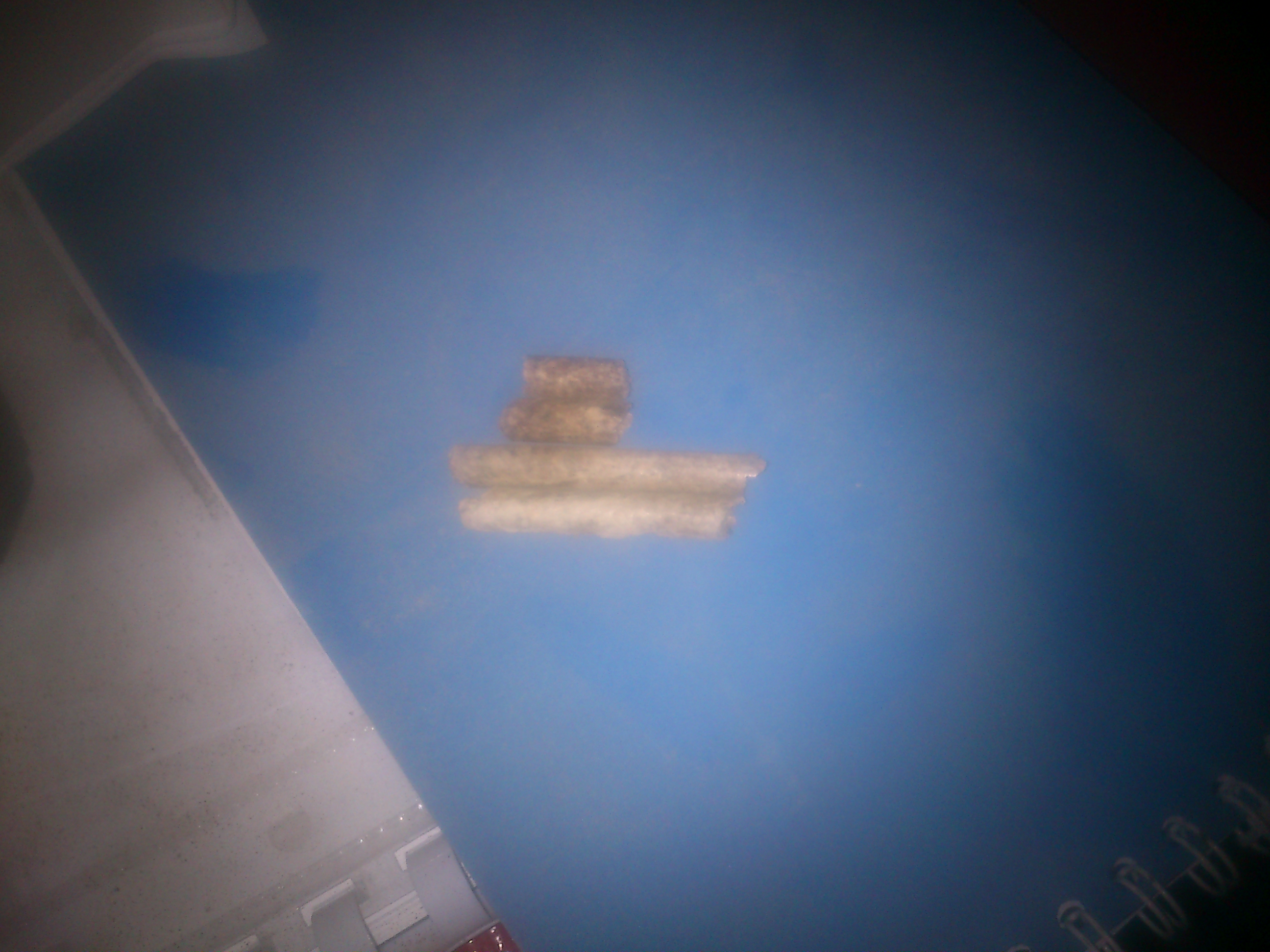

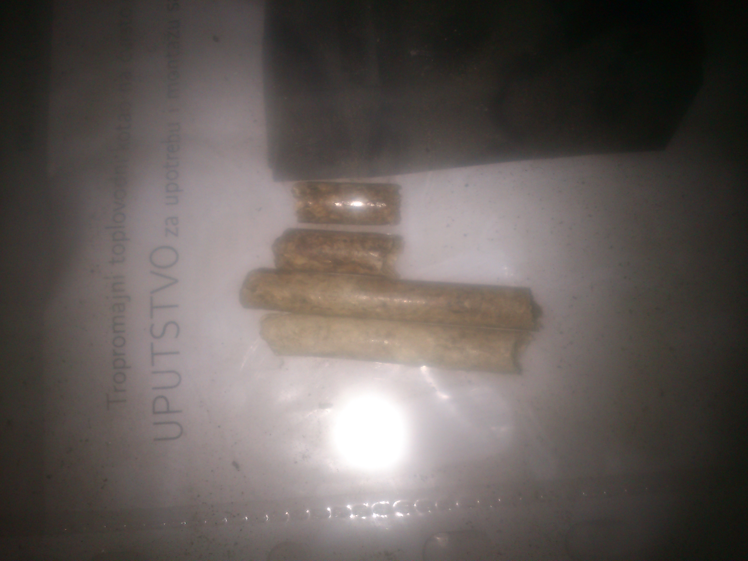

DSC_0407.thumb.jpg.41d7c98132eec3963d39f5f6d616abbb.jpgDSC_0408.thumb.jpg.96450559ee669753d35dc56648ba5c6f.jpgDSC_0409.thumb.jpg.8e950c4528ddf24ac59c63f097d77304.jpg на мешке с более темными пеллетами было написано образец №1 во втором мешке было 2 мешка, в них были светлые пеллеты, они очень длинные, :Dдумаю из-за них шнек "нервничает"
Если цена гуд я бы брал образец №1 или длинные но при условии, что их подробят на производстве. ;)

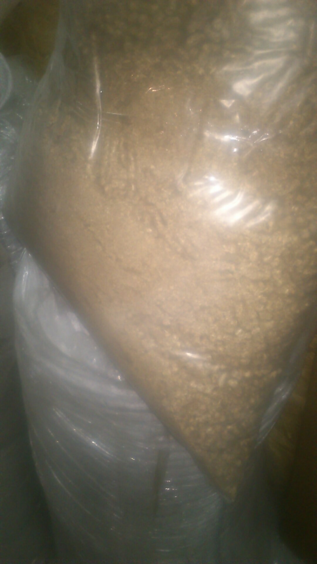

Ну и фото пыли:DSC_0310.thumb.jpg.ff60b75d3c2d6031c99f52d4b61f65d2.jpg. Надеюсь это из-за путешествий :)

дожег я сегодня пеллету p-pavelа
коржа нет, зольность-0,58.
Хорошее сырье можно брать.
