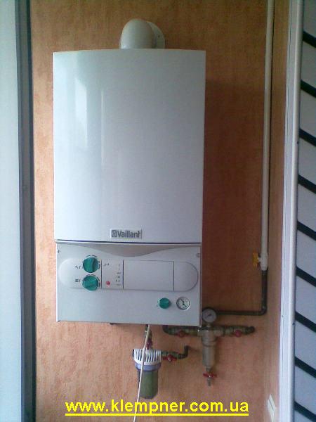

Промоете систему!
Поставите на обратку самопромывной фильтр Kotel_Vaillant.jpg.ef5ba9f2022f6121d56462607c2947c8.jpg
и наслаждайтесь жизнью. :beer:

Промоете систему!
Поставите на обратку самопромывной фильтр [ATTACH]17420[/ATTACH]
Ни в коем случае не ставьте фильтр тонкой очистки, только грубой очистки, этого вполне достаточно.
Фильтр тонкой очистки имеет большое сопротивление, ухудшается циркуляция.
Я уже 15 лет не ставлю фильтра, просто очень хорошо промываю систему.
Чугунные радиаторы промывать надо хорошо, каждый в отдельности. Ставите радиатор отверстиями вверх, наливаете воды доверха, потом наклоняете радиатор любой пробкой вниз, провернув на 180*. И так раз 5-6 каждым отверстием. Трубы промойте отдельно.
Успеха Вам!
Вы же вроде сервисант. Как вы так можете говорить?
Фильтра грубой очистки, категорически не достаточно на старую систему. Проверено неоднократно.
А вот фильтр на 100 мкн самый раз.
Хотя каждый имеет право остаться при своем мнении...

Уважаемый Теплотехник! Изучите гидравлику, а потом рекомендуйте "чайникам", что надо, а чего не надо. Я уже 15 лет не ставлю фильтра.
Я в дальнейшем организую выставку работ "теплотехников-сантехников"-"чайников". Жуть!!!
Я занимаюсь проектированием, подбором оборудования, монтажом и сервисом. Нет ни одной системы, работающей без моего надзора. Опыт работ 33 года.
Никогда не принуждаю: только рекомендую. Свой выбор делайте сами.
Хм, послушал я тут вас всех и заинтересовался...
ZNAHAR, аргументируйте свою позицию " не ставить фильтра". Теоретически, я могу с Вами согласитьсяв вопросе повышенного падения давления на участке фильтра, практически - в Вашем весомом опыте никто не сомневается, но давайте приведем аргументы цифрами - почему не стоит ставить фильтр?
Призывы побросаться тапками и изучить гидравлику - дело нехитрое, но насколько критично падение давления на фильтре для системы?
Насколько критично для насосов циркуляционной группы наличие твердых частиц 200-500мкм в теплоносителе?
В приницпе, аргументируйте свою позицию, многие внимательно Вас выслушают и будут благодарны за дельный совет...
Они говорят об одном и том же, но по-разному. "ZNAHAR" говорит об обратке С.О. и он прав. Грубо: у настенников насос 6 метров. Сопротивление системы 3-4 метра. 100 микронный фильтр может потянуть до 3 метров.
И "Теплотехник" прав. Через такой фильтр заполнять систему хорошо.
Сергей, если фильтр изрядно загадить - он вообще положит систему по гидравлике, любую...
Но не поставить фильтр - есть риск закоксовать теплообменники грязью и убить циркуляционник.
Как правило идеально промыть и вычистить все дерьмецо из старых систем - сложно и часто приходится полагаться на совестливость исполнителя, поэтому как по мне спор на эту тему сродни религиозным войнам....
Лично я склонялся бы к мысли фильтр ставить, ибо лучше пусть упадет гидравлика чем умрет красивый дорогой импортный котел, как правило невесть зачем такой купленный, ибо котел - это экономически большая потеря, чем вызов сервисанта с криком "опять-негреет-что-вы-наделали-сукиныдети"...
