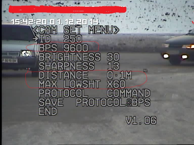

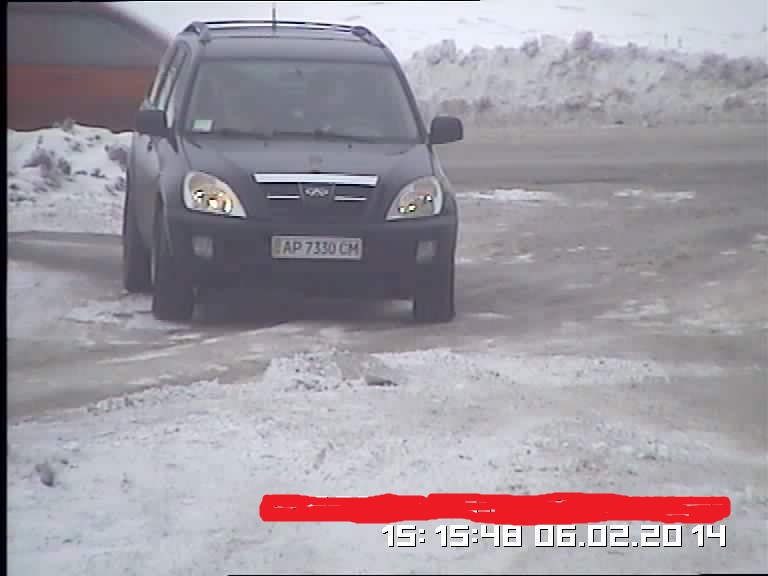

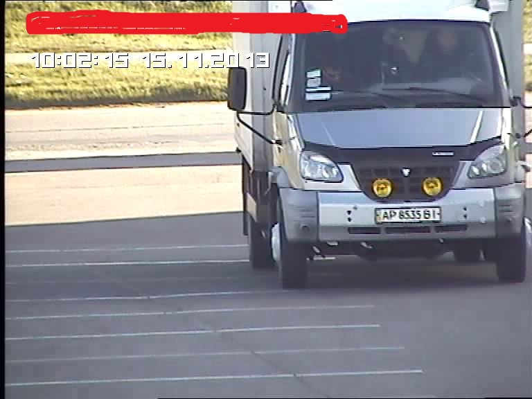

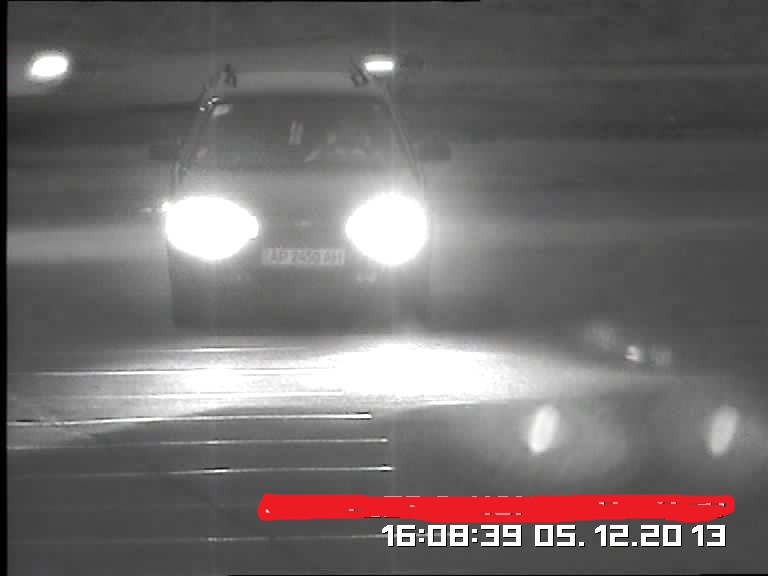

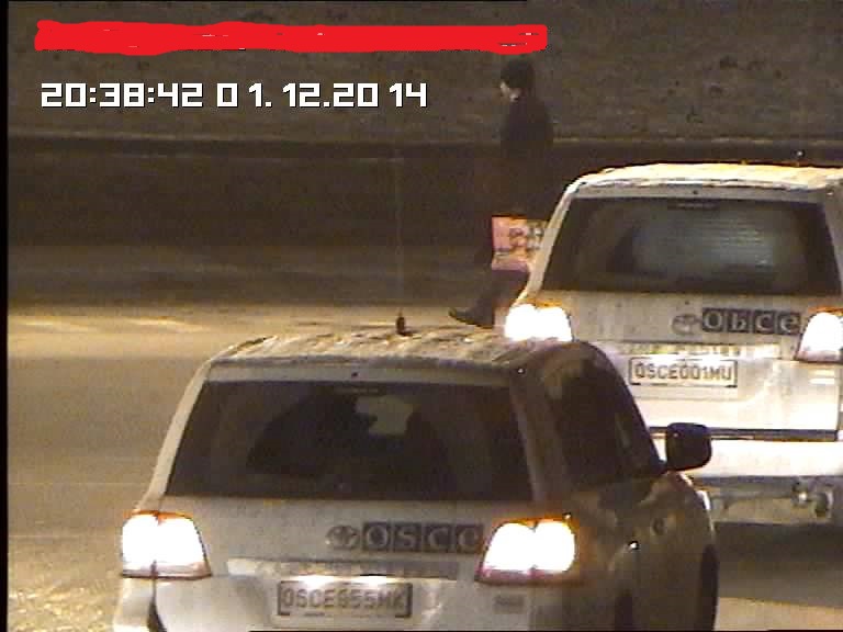

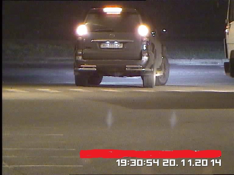

Картинки с камеры Инфинити IWPC-22ZWDN580 SD, до машинок чуть более 100 метров, 20-ти кратное увеличение.
Змінено користувачем из Бердянска
Спасибо, впечатляет. Но это камера явно не для "любителей" - и по цене и по возможностям

Картинку, есть возможность выложить?
Как по мне, то размыто. Нет четкости контурных линий. Лица будут плохо узнаваемы. Но может это от зума.
При установке этой камеры мое лицо попало в объектив, расстояние было 0,5 метра. Скажу Вам, картинка еще та, холмы, бугры, черно-белый лес(не брился).:):):) Со 100 метров идеальной картинки сложно добиться, если не прибавить к стоимости камеры пару нулей и то не факт. Вот картинка с 50-60 метров, уровень от земли 1 метр, через "призму".
