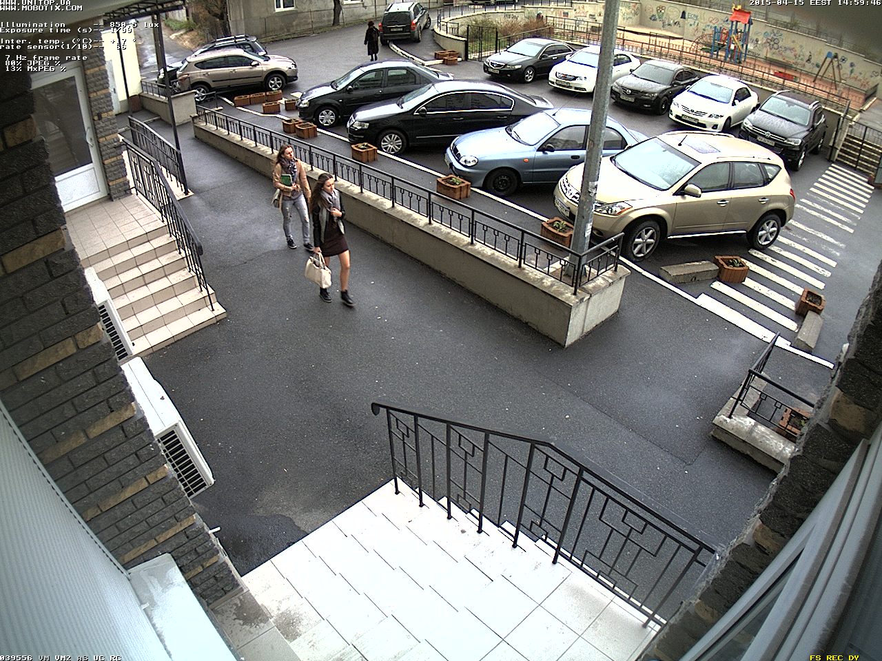

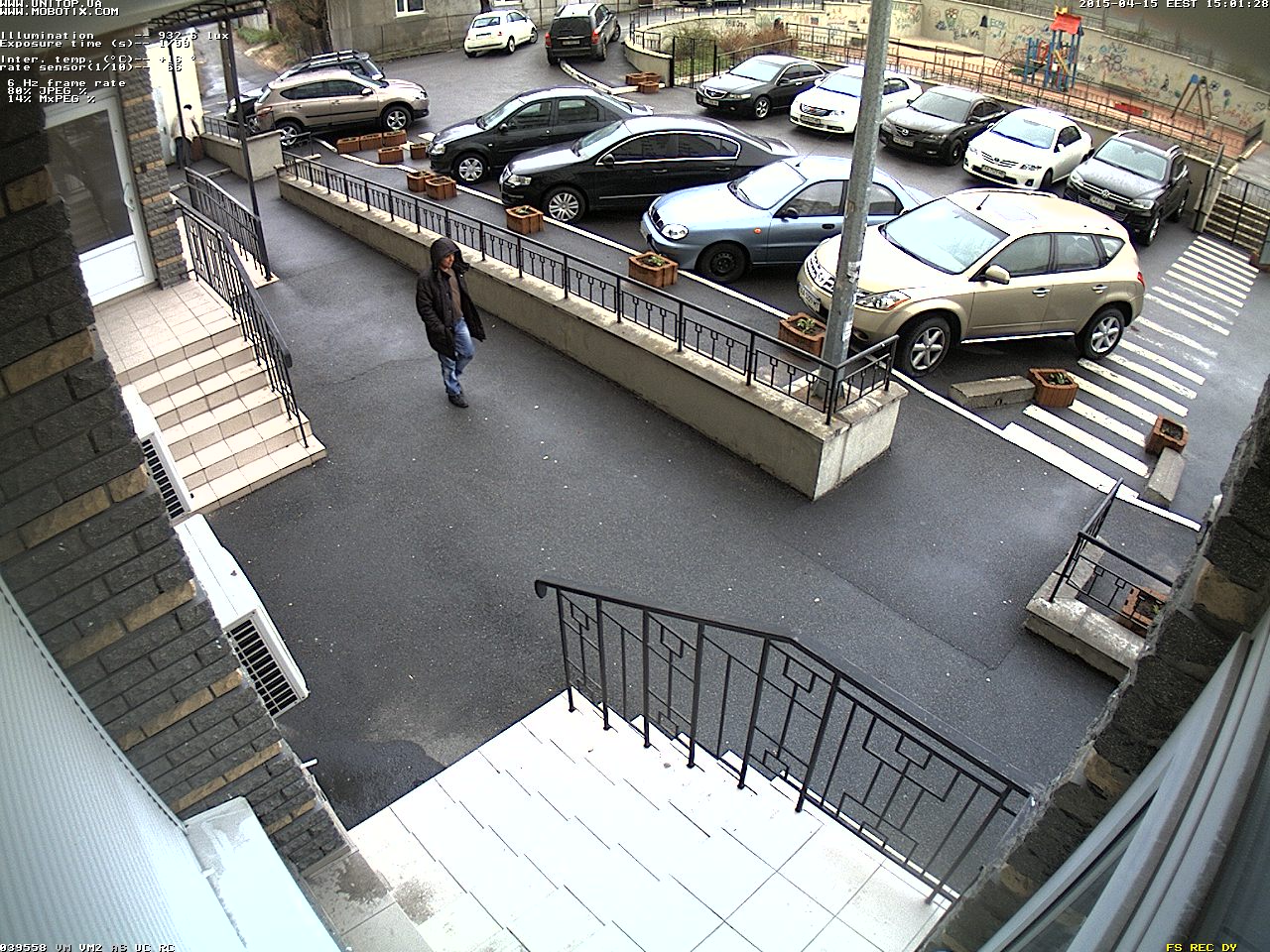

[ATTACH]432469[/ATTACH]
цифровой зум
[ATTACH]432468[/ATTACH]
Ну фокусное расстояние линзы для информации тоже б не помешало.
А то так-то 110 м - конечно звучит ;)
110 м от камеры до середины изображения.
От начала кадра (правый нижний угол лицо девушки) до правого верх. угла приблизительно 25-30 м. Линза фиксированная М12 50мм. (7град х 5 град), F1.8.
Практически все объективы (линзы) этого производителя имеют такую глубину резкости, что снимает проблемы распознавания на переднем или заднем плане. И не используются варифокальные объективы по этой же причине. Чем больше мы получим с кадра информации, тем меньше мы потратим денег на все остальное. Возможно я не прав.
Это с Моботикса картинки?

При всём уважении к Моботиксу - кадры не впечатляют абсолютно.
Добавлено через 9 минут
И где здесь периметр?)
Вариофокальные объективы используют для удобства монтажа и нахождения оптимального соотношения угла обзора к детализации кадра в конкретном месте установки камеры. Какая бы глубина резкости не была, в итоге лицо человека или номерной знак автомобиля будет отображён на кадре определённым кол-вом пикселей. И если этих пикселей недостаточно для распознавания требуемой области - задача не выполнена, по крайней мере полностью.

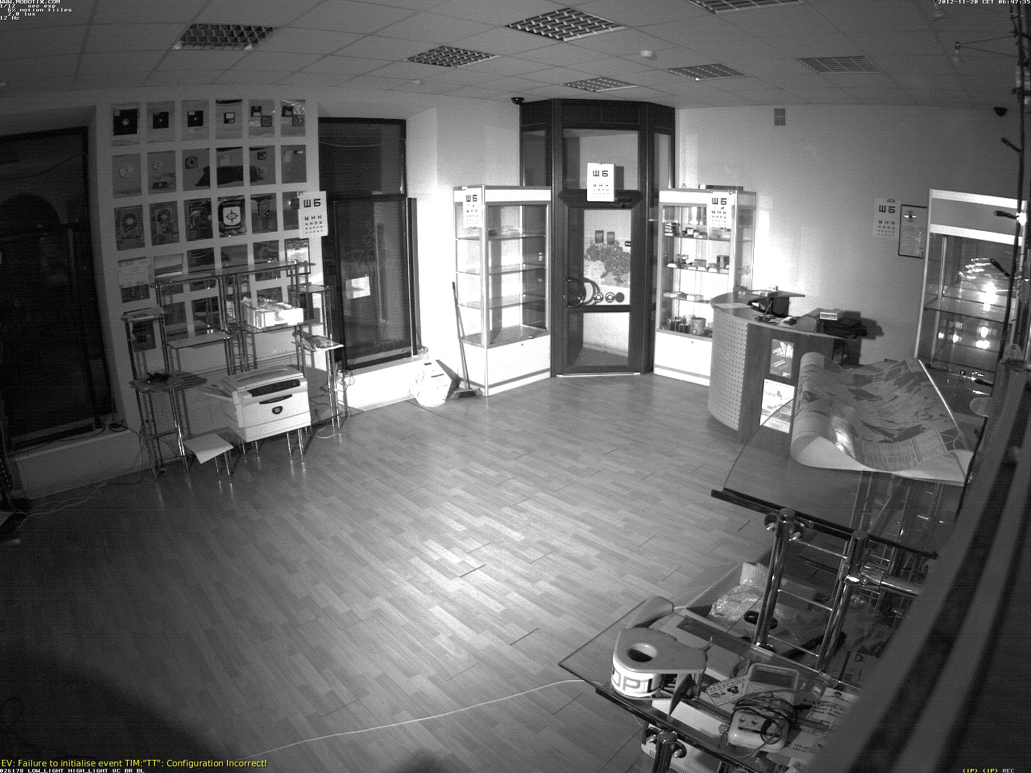

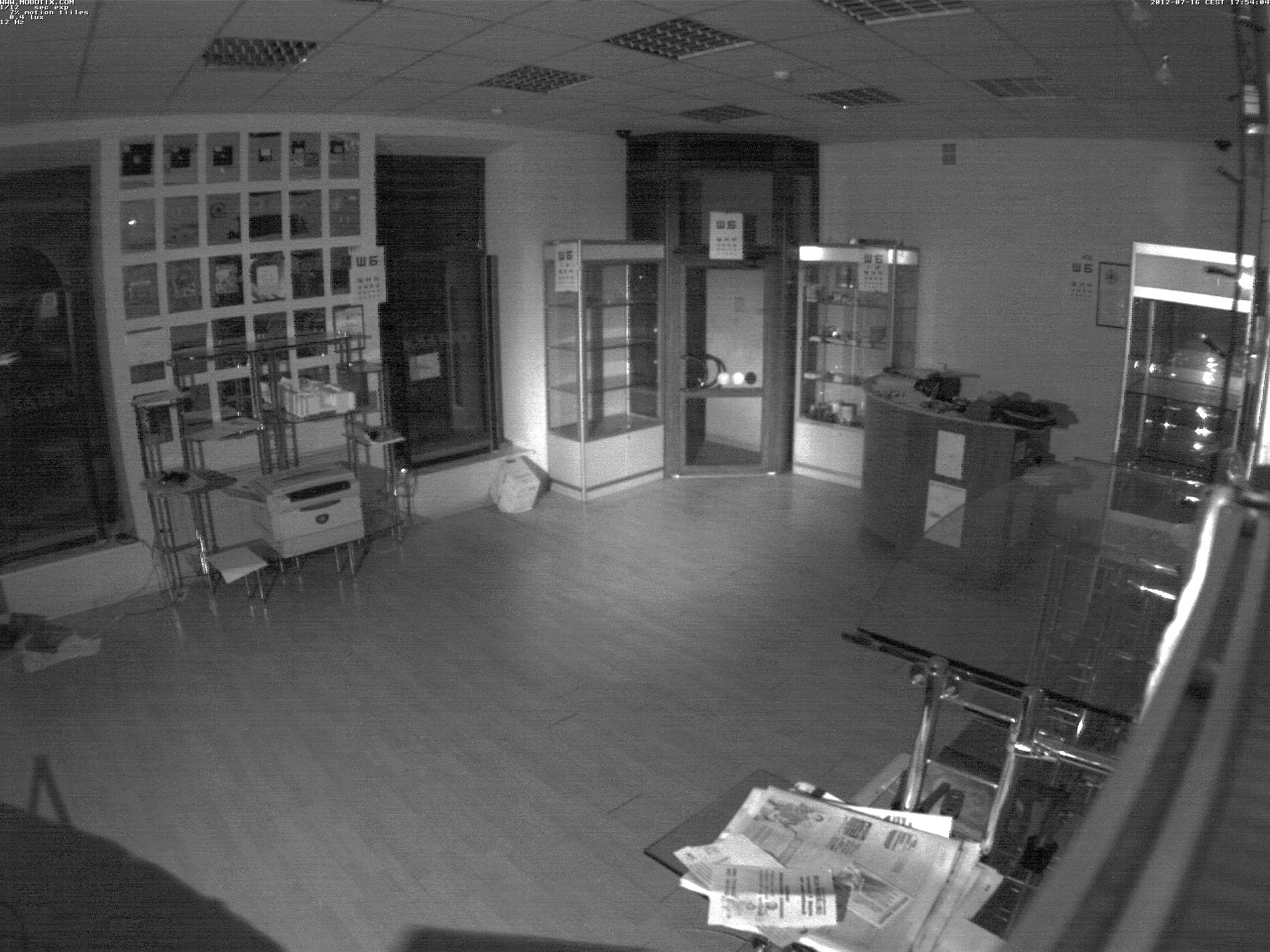

[ATTACH]432472[/ATTACH]
райтек
[ATTACH]432473[/ATTACH]
просто світло на вулиці 23.45
[ATTACH]432474[/ATTACH]
тобто і якість камери впливає і якість прожектора (світла) також. Як на мене, то краще ставити не ІЧ, а звичайний прожектор. Він більш ефективний та ще "відлякує". Але це по задачі.
И где там 30 м при ИК подсветке?
Ну и корректней выкладывать тогда уже видео с движущимися людьми для оценки степени размытости изображения и как следствие % пригодности кадров.

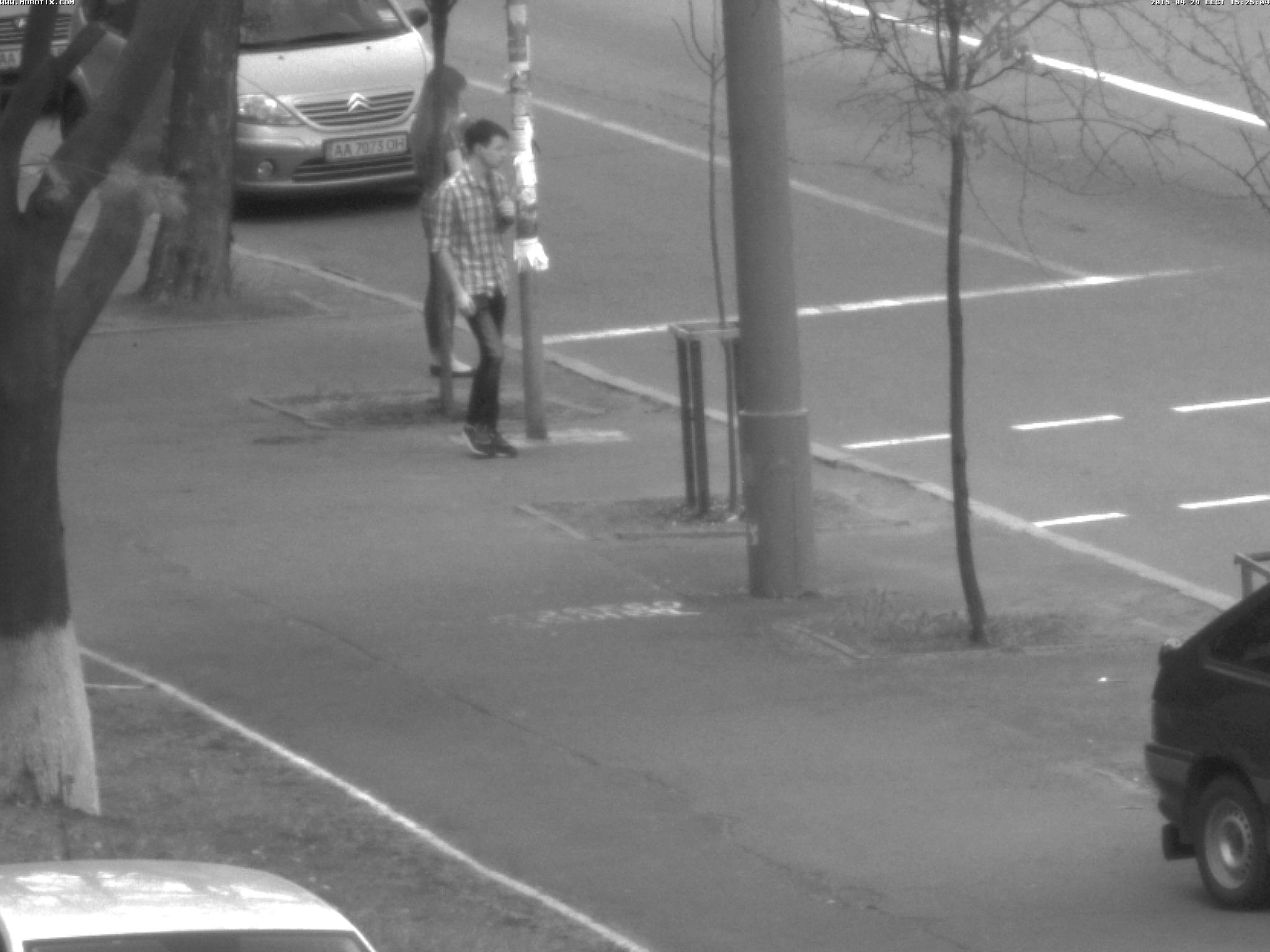

Ну и любимый снимок
Вот это и панорама, и лица, и номера, и может и 100 м.

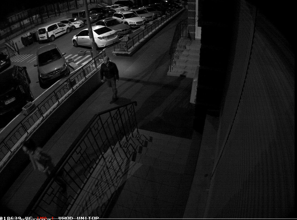

[ATTACH]435227[/ATTACH] - S14 90 град 4 мм - день
[ATTACH]435228[/ATTACH] - S14 90 град 4 мм - ночь
[ATTACH]435234[/ATTACH] - М12 90 град 4 мм - день
Моботикс достойные камеры, снимки неплохие, но не скажу что фонтан. Номерные знаки видно только первых двух автомобилей. Номера начиная с Кашкая и правее - не читаемы. А до него кстати 12-15 м. - или нет? Насчёт глубины резкости тоже не не могу прокомментировать - не вижу её пока особо. Номерной знак на БМВ сзади не читаем - но тут уже и недостаток разрешения судя по всему. Кстати скрин 2 Мп, - это максимальное разрешение? Есть большее этого же кадра?
Вопрос - 4 мм дают на Моботиксах 90 град???
И лиц я всё же не вижу на этих снимках)
Видно третий и четвертый угадываемый. Согласен, что проблематично на расстоянии до 20 м с таким разрешением (это камера 3МП). Но Моботикс уже выпустил 6Мп и 4 и 5 автомобиль увидем. Сохранено в Full-HD для корректности сравнения с камерами, которые фонтан с такими же параметрами линз и матриц.
Это камера 3Мп и серия s14.
В 15 серии качество кадра еще лучше.

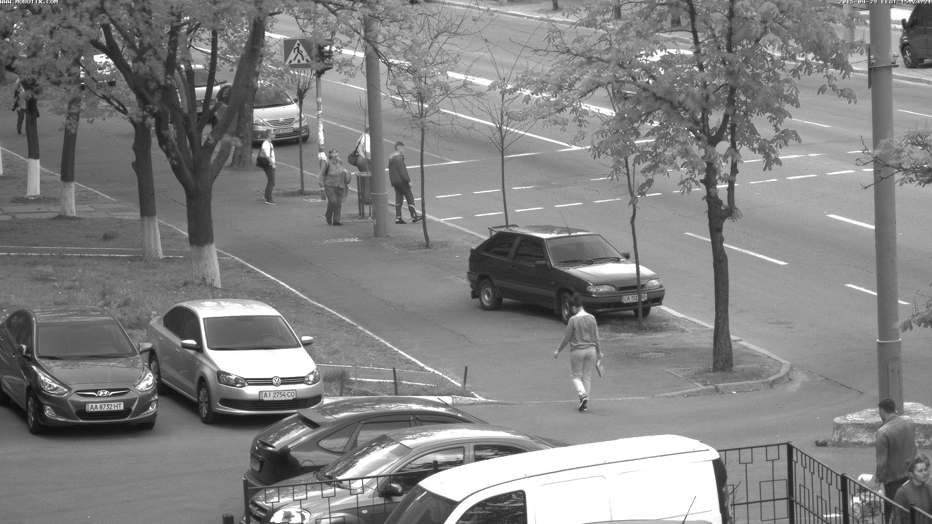

Что касается лиц.
Это камера М12. Три поколения назад, но тем не менее качество хорошее.
Не идеал, но лучшего пока не видел. Моботикс улучшает качество в каждой новой камере. То что Вы показывали камеру условно канадской компании, то это имеет место (хорошее качество кадра) для определенных камер (серия ПРО, объективы Canon, матрица дюйм), но и стоимость не соизмерима. Естественно, что имея выше разрешение можем получить большую детализацию (например номер 6,7,8 машины), но это возможно. Не всегда выше разрешение дает лучше качество JPEG, глубину резкости и детали.
Что касается глубины изображения, то обратите внимание на стену на задней части изображения. Четкость рисунков.
Пришлите кадры камер, которые по качеству выше, чем Mobotix. Буду рад знать больше.

Ещё раз - дайте картинку Моботикса с фокусным 3,6-4 мм где можно идентифицировать лица людей на расстоянии мин. 15 м. от камеры.
На фото от обьектива камеры до лица идущего человека метров семь или я не прав? На фото, где девушки идут, на правой стороне улицы, дальше "зебры" начинается "замыливание", хорошо видно на графити стены детской площадки и решетки-калитки. Это к вопросу о глубине резкости по всей ширине кадра....Сейчас IP камера 2 Мп такое же качество изображения выдаст от 120 до 200 у.е. M12 Mobotix сколько стоит? и чем она лучше камеры 2мп за 200 у.е. я не понимаю...
Не спорю. Что 2Мп за 200 у.е выдаст лучшую картинку. Выложите ее здесь, пожалуйста. Я же не оспариваю, что есть лучше камеры. Покажите те с которыми Вы работаете(продаете) и они лучше за меньшие деньги. Топик создали для этого.
Честно- даже третий не все цифры видно однозначно - по крайней мере мне.

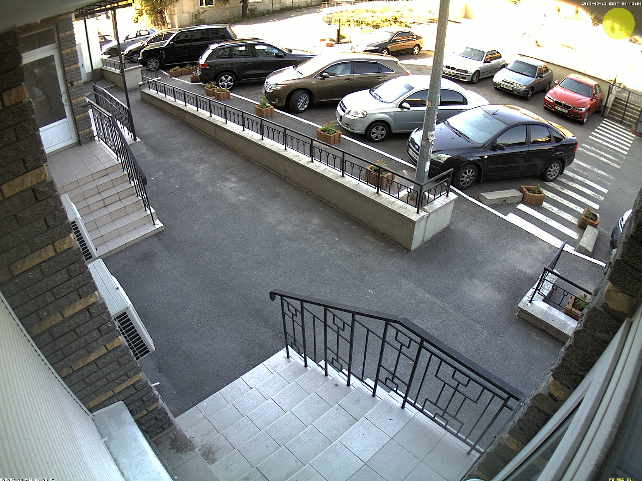

Не могу выложить все снимки, но вот например - и это не потолок.
Не уверен как правильно посчитать расстояние на кадре.
Камера на столбике (его не видно), дополнительно поднята на высоту. С учётом высоты забора метра 3(4)+1метр=5 м. высота размещения камеры.
Каждая секция забора между столбиками - метра 4-5. Столбик 0,5 м. Получается две секции=5+,05+5+,05=12 м. Далее идут ворота=4 м. Уже 16. Плюс высота и минус высота размещения номерного знака. Думаю 15-18-20 м. может быть.
Битрейт не максимальный.

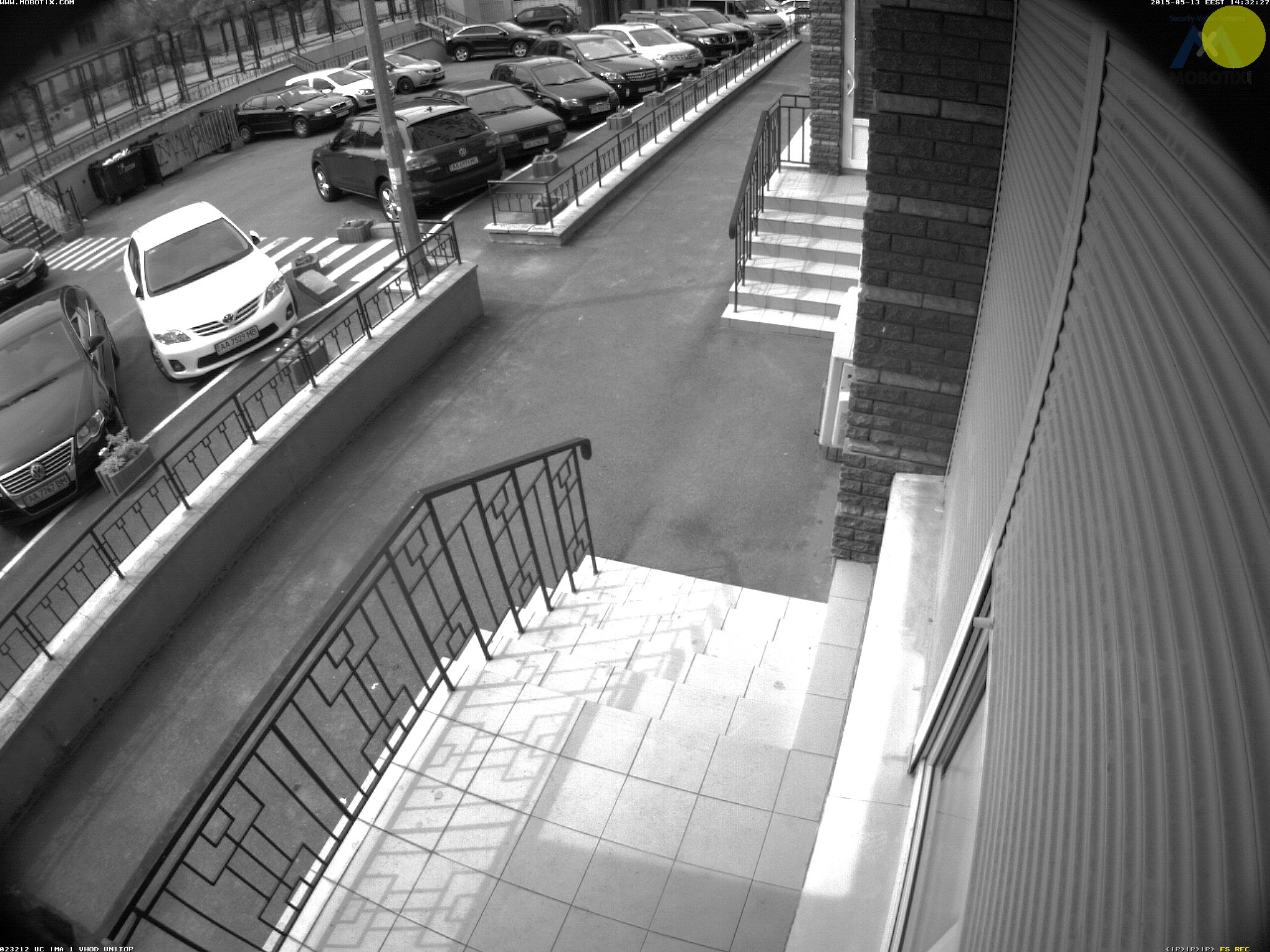

Правда пришлось поиграться с настройками -свет не очень удачный бывает. Время на снимке не правильное - около 16-17 часов.

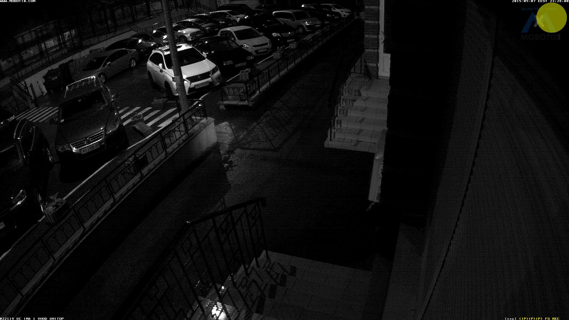

Кстати на снимках Моботикса очень много засветки на объектах - машины, мокрый тротуар... Не приятный фон.
И лица девушек на Моботиксе - лицо дальней я не могу назвать чёткой. И 15 м. там есть? Ну и ещё раз - Моботикс при 4 мм даёт угол 90??

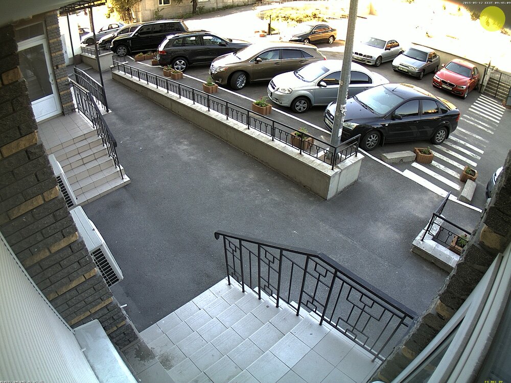

Мой скрин с Дахуа 4300S, 3 Мп., фокусное 3,6 мм. - заявлено 70*.
Так повторюсь - это не самое лучшее в этом сегменте, и не максимальные настройки. И цена - 120-125 у.е.
Я выложил. ИМХО мой скрин чётче. Номер виден лучше. При том, что Моботикс в ч/б режиме - а это всегда лучше для деталей - а Дахуа в цвете.
И какая всё же розничная цена камеры с Вашего скрина?
И ещё - видео всё таки не выложите?
На скрине с Моботикса указана выдержка- 1/99, если правильно разглядел. Это как бы не мало. Ботинок в момент поднятия ступни от асфальта уже "поплыл". Так это день. А вечером какая выдержка будет? Ещё больше - и ещё больше смазывания?
