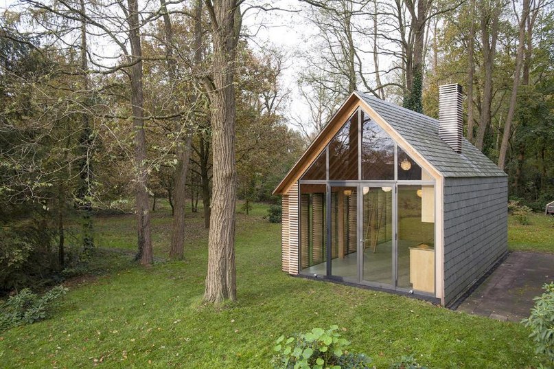

Круто! Как они черепицу крепили на вертикальных стенах интересно?
Примерно как сланец. Почему нет?

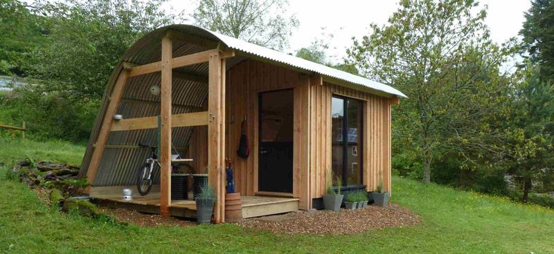

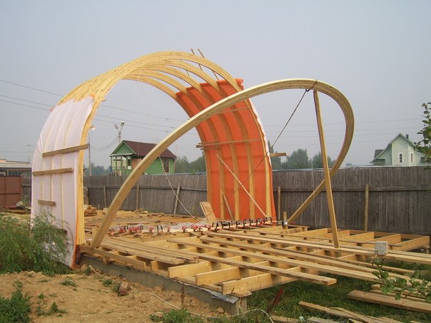

Просто поразил мужик. Взял в одиночку склеил из обычной доски двадцатки потрясающие арки. Подробное описание процесса: alex946.ru/all/arochny-saray/
Гениальная конструкция для бытовки, навеса или и того и другого, как на фото.
Минимум материалов и отличный вид.

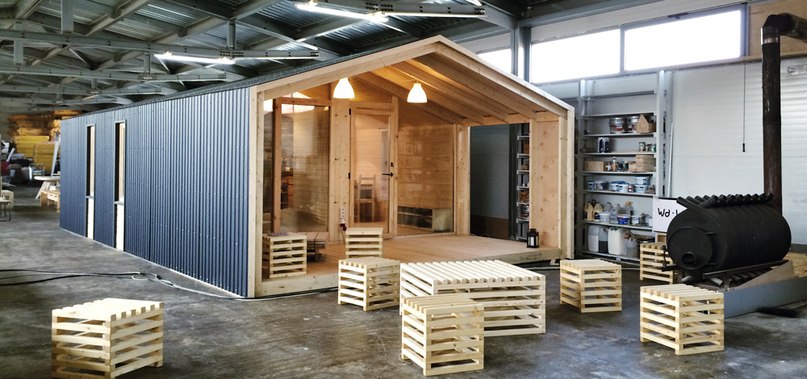

Серийный дом производства России. Собирается в цеху. Потом доставляется на участок.

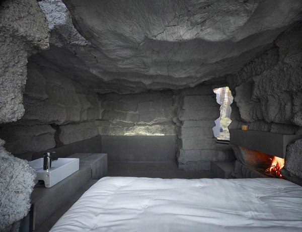

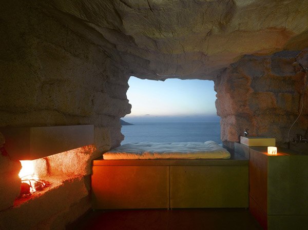

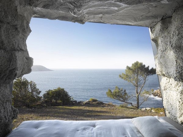

Чуваки построили комфортабельную пещеру.
Очень любопытное видео, как они это делали. Пришлось привлекать коров:

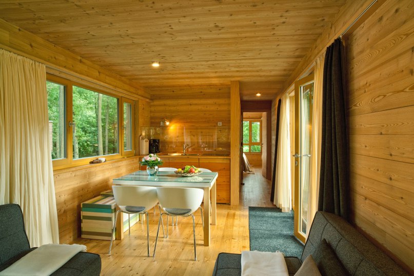

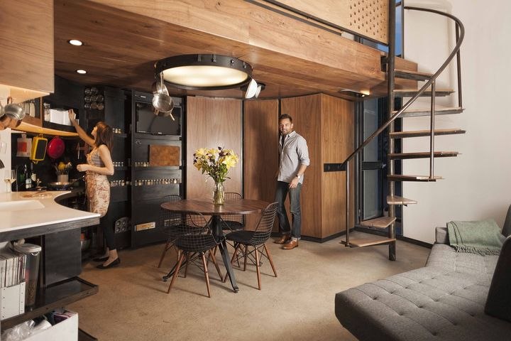

Этот крошечный дом даст фору любой квартире.

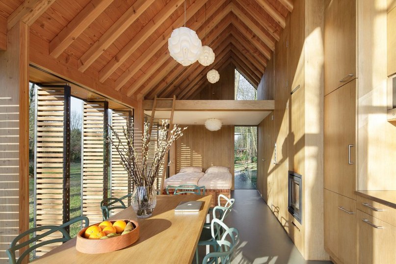

Очень интересное решение распашных жалюзи, закрывающих полностью стеклянный фасад.

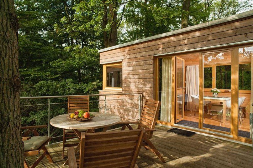

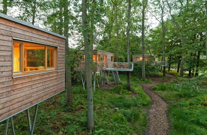

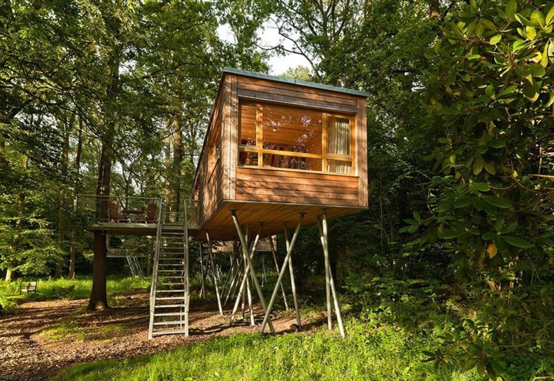

Отель из нескольких маленьких домов, приподнятых над землей на 3,5 метра. Имитируют дома на деревьях.

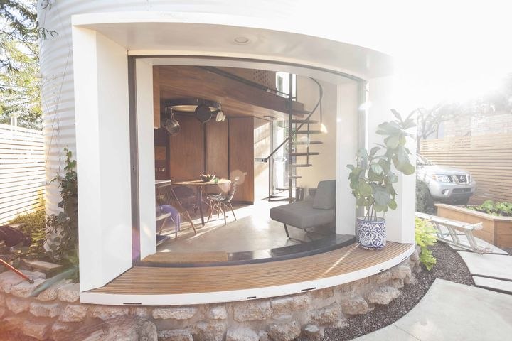

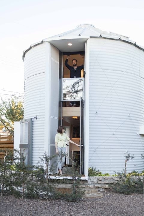

Оригинальный циллиндрический домик из старого зернохранилища.

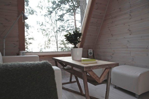

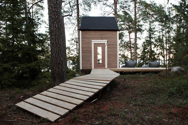

Крошечный домик в Финляндии
Финский дизайнер Робин Фальк построил для себя крошечный загородный домик, чтобы заниматься одним из своих любимых занятий – устраивать походы в лес, наслаждаясь скандинавской природой. Дизайнер назвал свое скромное жилище Nido, что в переводе с итальянского означает "птичье гнездо".
Небольшой размер постройки обусловлен жилищными законами Финляндии, где вы имеете право построить небольшой дом площадью менее чем 30-40 квадратных метров без специального разрешения.
После трехмесячного проектирования Робин Фальк закончил работу над своим дачным домиком, используя только местные и переработанные материалы. Строительство заняло всего две недели, а стоимость архитектор оценивает примерно в $ 10 500 (не включая свой собственный труд).

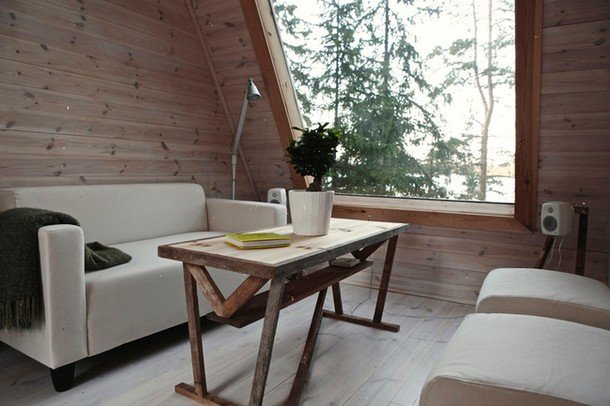

Огромное окно, установленное в наклонной стене, наполняет интерьер большим количеством естественного света, позволяя хозяину любоваться ночью звездным небом.
На первом этаже находится гостиная с микрокухней, а в чердачном пространстве разместились двухспальная кровать и места для хранения.

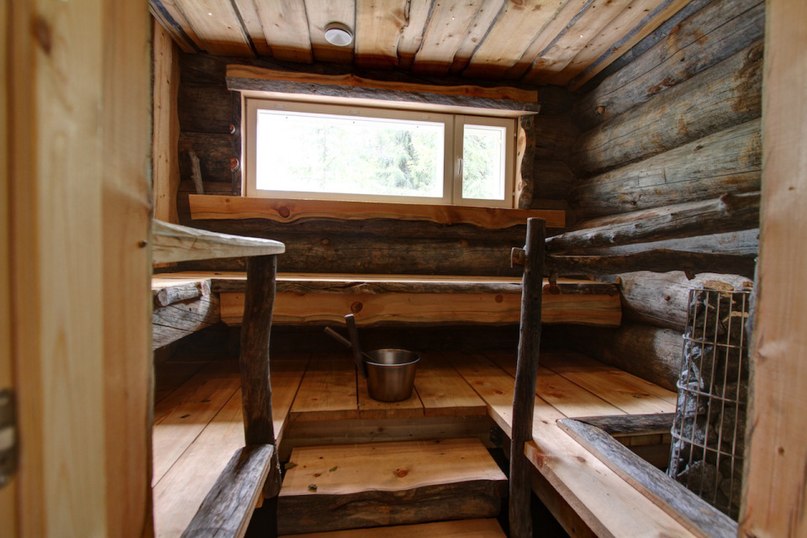

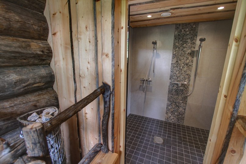

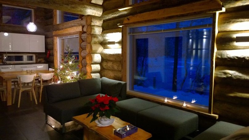

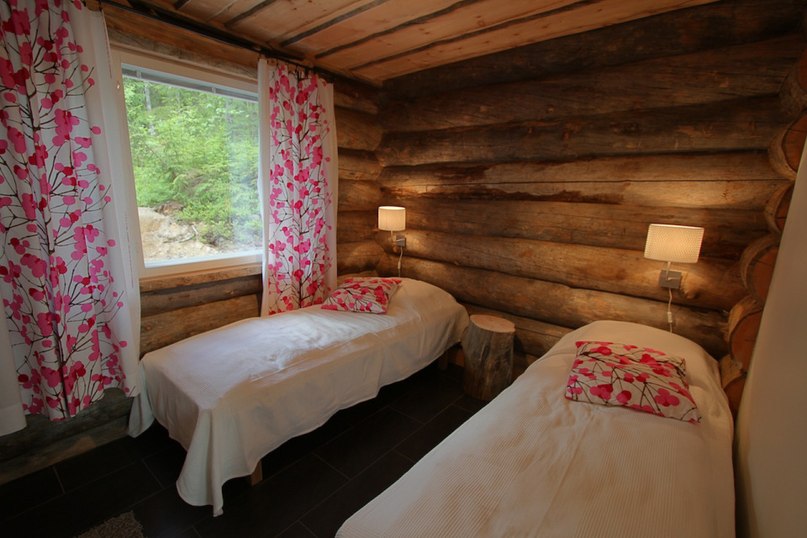

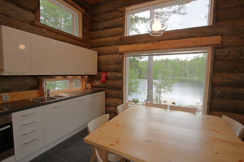

Не очень маленький (90 кв.м.) но полностью подходящий для постоянного проживания домик. С двумя спальнями, с сауной и комнатой отдыха при ней. Финляндия.
Единственное, что меня смущает, как для Финляндии, это толщина бревен. Как-то маловато без утепления.

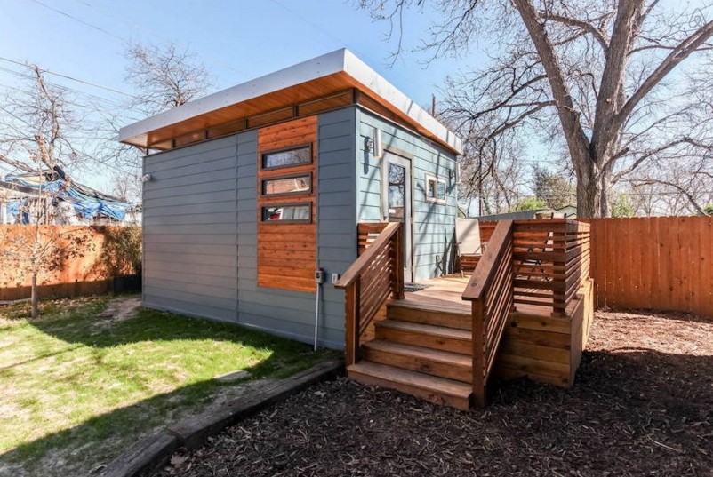

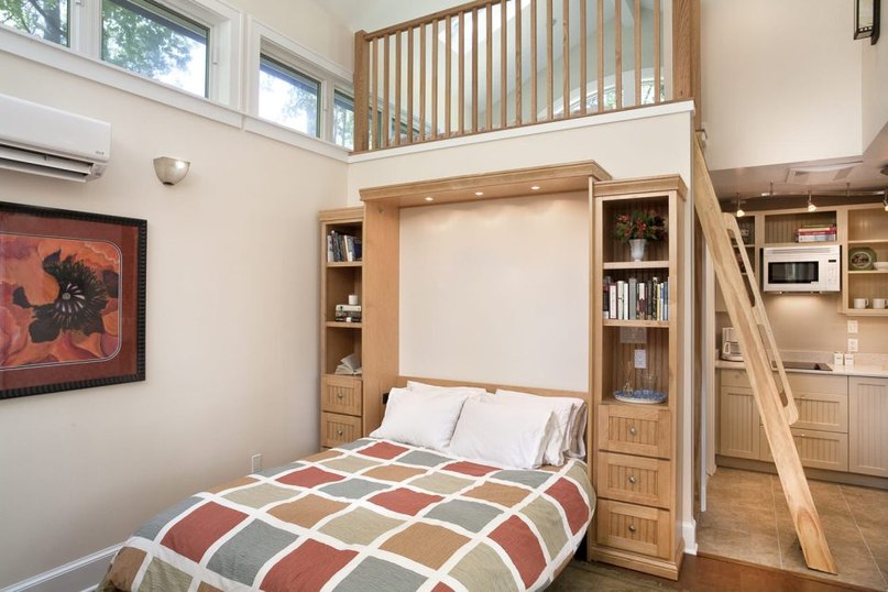

Маленький домик, переделанный из старого гаража. Общая площадь 31 кв.м. На втором этаже спальное место.

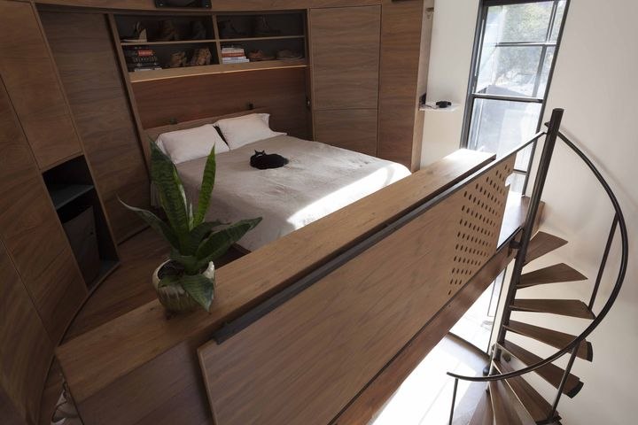

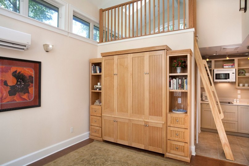

Площадь дома составляет всего 15 квадратных метров, но за счет того, что его функциональные зоны располагаются сразу на 2-х уровнях, здесь смогло разместиться все необходимое для комфортного проживания – небольшая гостиная и рабочее место, спальня и санузел, кухня.
Большая часть мебели является складной и может в случае необходимости уменьшаться или увеличиваться в размерах. Часть мебели интегрирована в стены дома.
