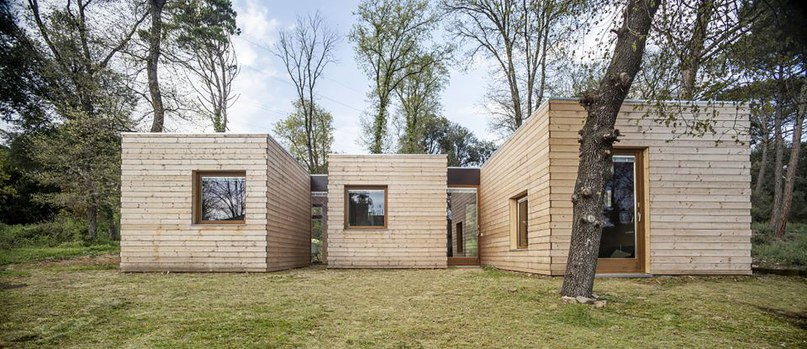

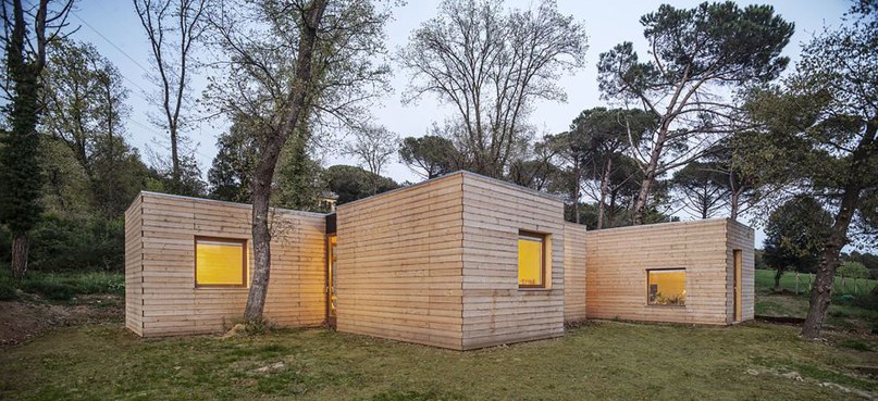

Николай78 Опубліковано: 20 грудня 2015 Автор Поділитись Опубліковано: 20 грудня 2015 Очень уединенное место 1 Посилання на коментар Поділитися на інших сайтах More sharing options...

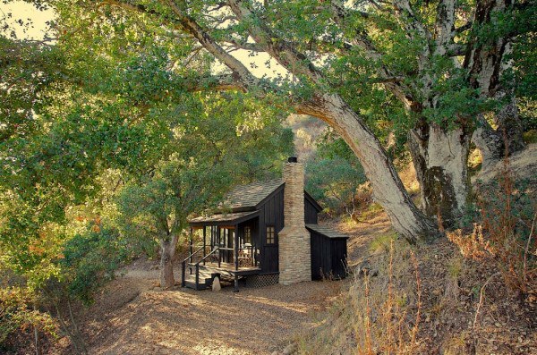

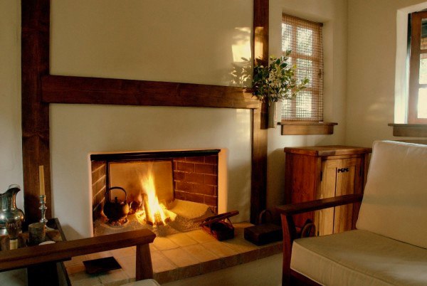

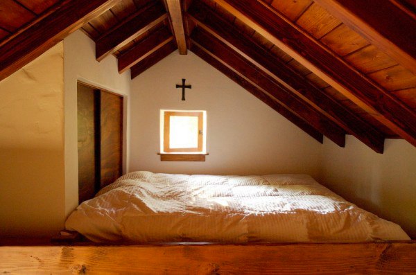

Николай78 Опубліковано: 20 грудня 2015 Автор Поділитись Опубліковано: 20 грудня 2015 Такой домик можно постепенно допиливать, по мере появления ресурсов. 2 Посилання на коментар Поділитися на інших сайтах More sharing options...

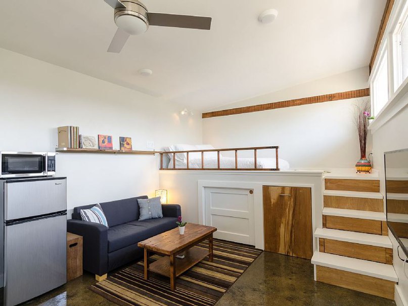

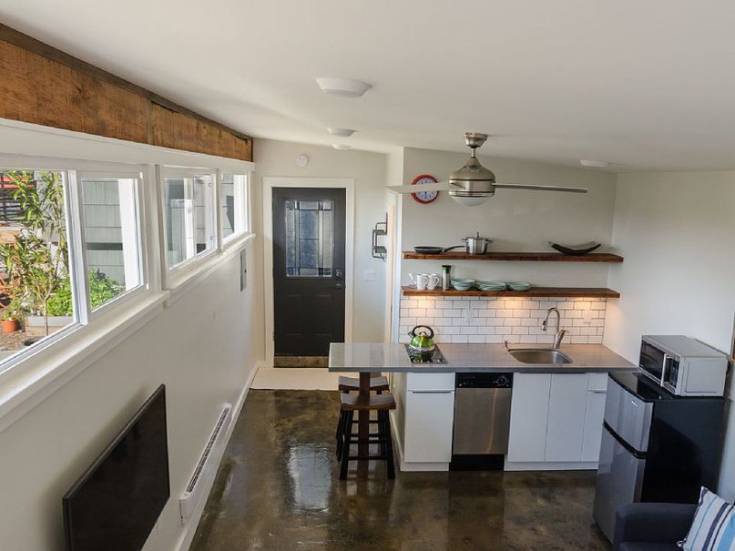

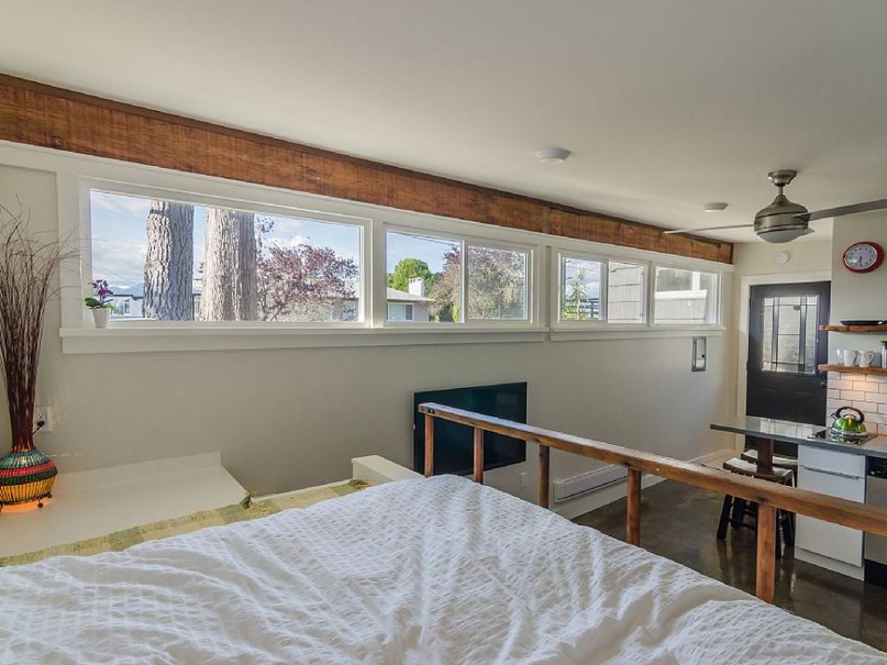

Николай78 Опубліковано: 20 грудня 2015 Автор Поділитись Опубліковано: 20 грудня 2015 Очень маленький, но очень комфортабельный 4 Посилання на коментар Поділитися на інших сайтах More sharing options...

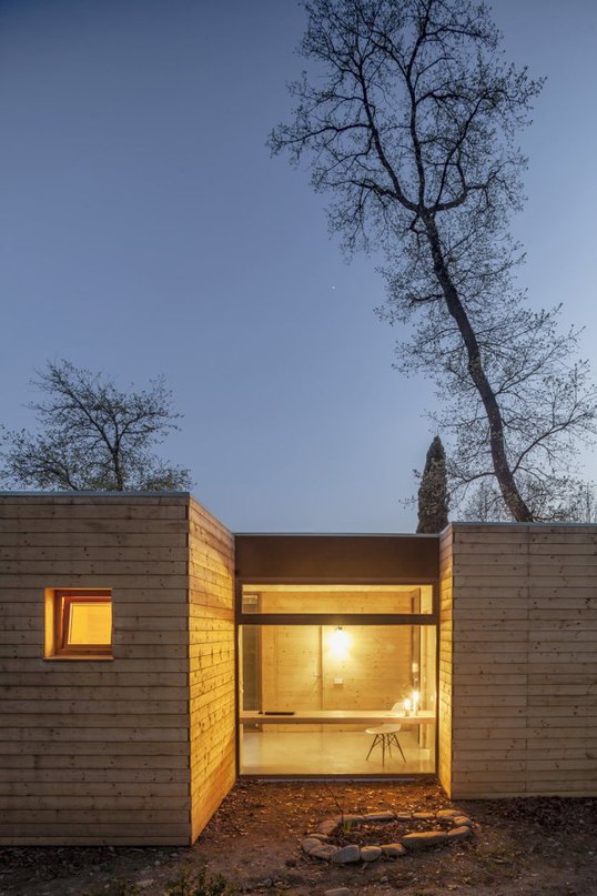

addinol Опубліковано: 27 грудня 2015 Поділитись Опубліковано: 27 грудня 2015 Очень маленький, но очень комфортабельный А на этот размеры есть ? Нам с женой понравился на верно возмем за основу как дачный домик.Думаю 6м на 4м? На крыше 20см ваты.А стены из любого материала можно ваять.Смущает большой пролет над окнами но я думаю можно брус 20см на 20 см длинной 6м найти или под заказ привизти? Думаю такой может и без армопояса построить можно. Посилання на коментар Поділитися на інших сайтах More sharing options...
Николай78 Опубліковано: 27 грудня 2015 Автор Поділитись Опубліковано: 27 грудня 2015 А на этот размеры есть ? Размер 6х4 метра 1 Посилання на коментар Поділитися на інших сайтах More sharing options...
Татьяна5 Опубліковано: 27 грудня 2015 Поділитись Опубліковано: 27 грудня 2015 но я думаю можно брус 20см на 20 см длинной 6м найти или под заказ привизти боже упаси балки 250х70х6000 полностью решат Ваш вопрос, ни в коем случае не 20х20 и на 6 метров 2 Посилання на коментар Поділитися на інших сайтах More sharing options...

badgy Опубліковано: 30 грудня 2015 Поділитись Опубліковано: 30 грудня 2015 боже упаси балки 250х70х6000 полностью решат Ваш вопрос, ни в коем случае не 20х20 и на 6 метров 200х50х6000 будет достаточно. По фото видно, что посередине есть стойка. Врезать руба, под верхнюю плейту, как у скандинавов. Посилання на коментар Поділитися на інших сайтах More sharing options...
addinol Опубліковано: 3 січня 2016 Поділитись Опубліковано: 3 січня 2016 Спасибо за комментарии,интересно узнать возможные решения под такой оконный проем. Посилання на коментар Поділитися на інших сайтах More sharing options...

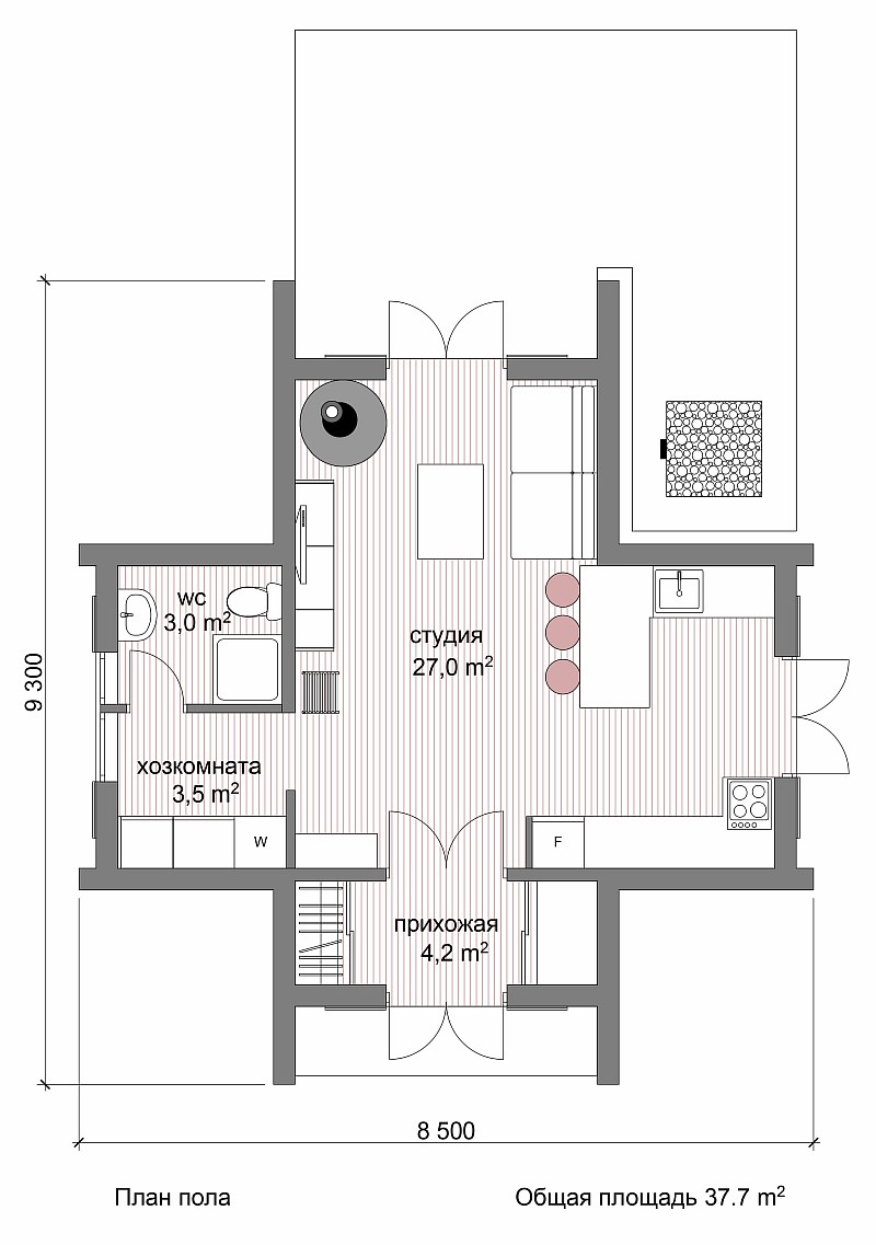

Andrei constructor Опубліковано: 16 лютого 2016 Поділитись Опубліковано: 16 лютого 2016 (змінено) Минидом "Лотос" 37,7 м2 + две антресоли (авторы проекта: Медяник Егор, Исмагилов Андрей; г.Харьков) Змінено 17 лютого 2016 користувачем Оз Посилання на коментар Поділитися на інших сайтах More sharing options...

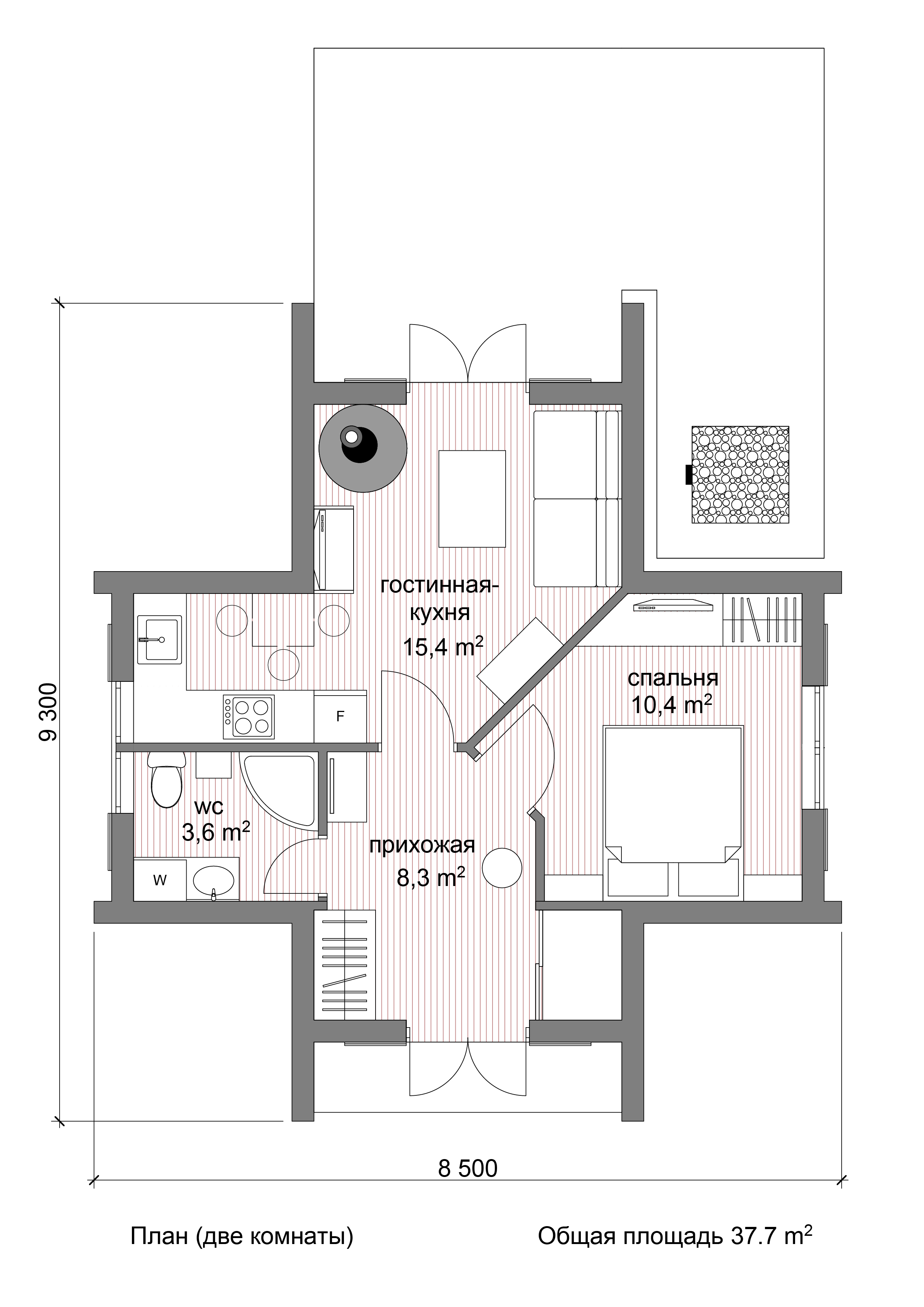

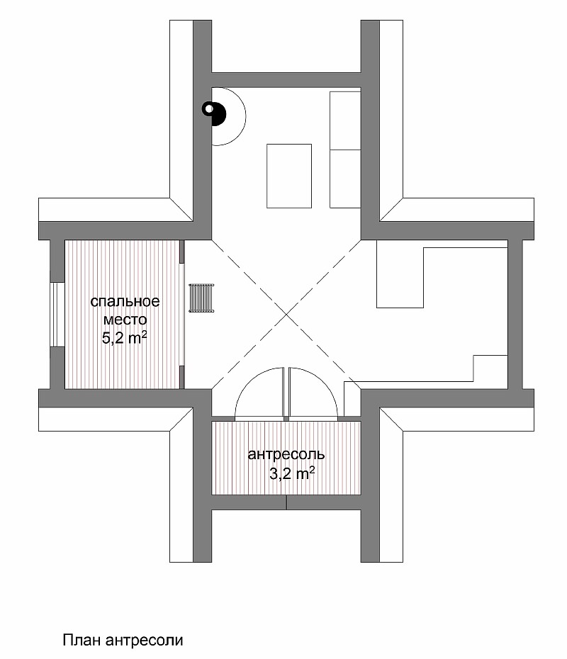

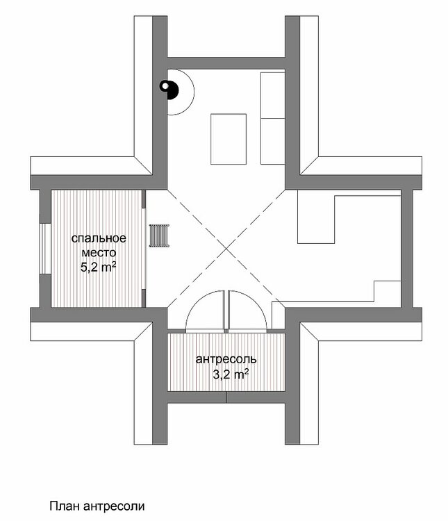

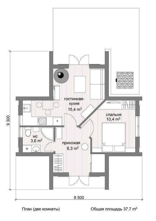

Andrei constructor Опубліковано: 16 лютого 2016 Поділитись Опубліковано: 16 лютого 2016 Планировка минидома "Лотос" без антресолей Посилання на коментар Поділитися на інших сайтах More sharing options...
