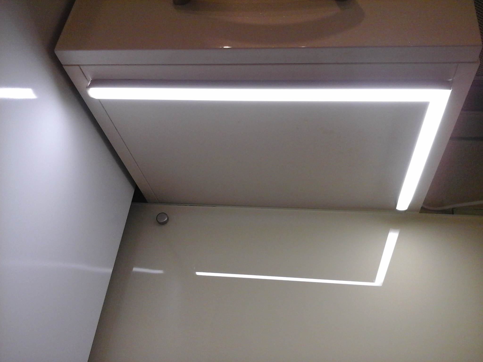

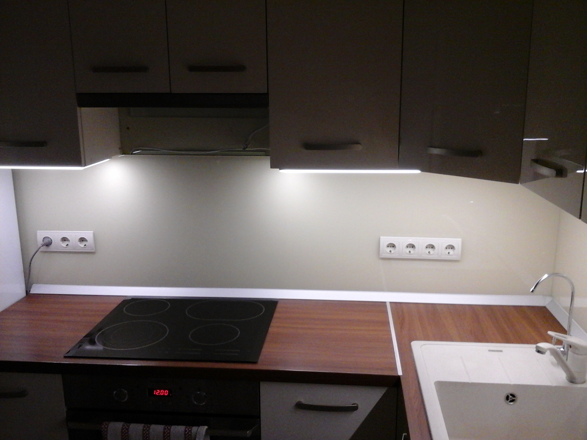

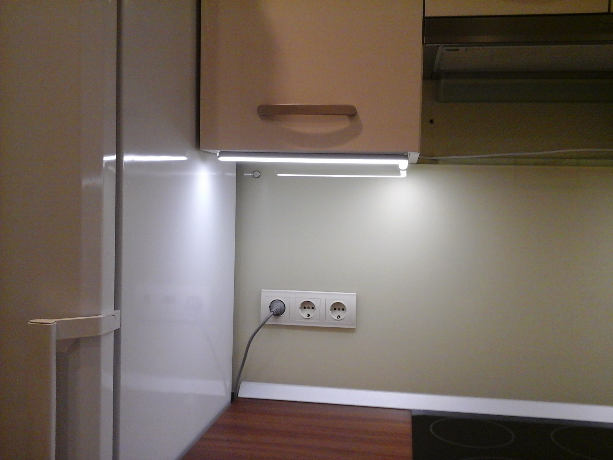

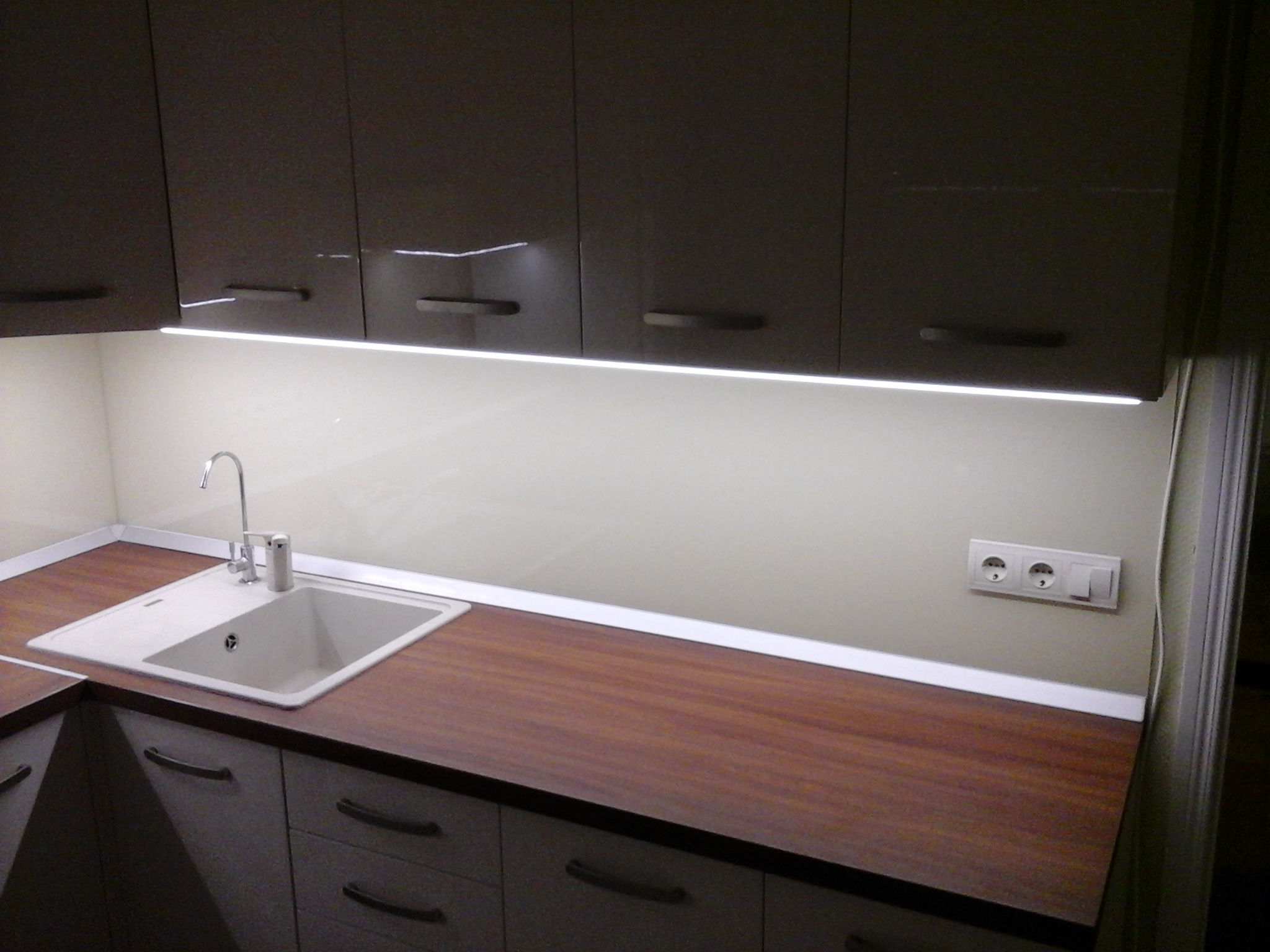

Завершён монтаж первой очереди:
Нужно иметь большое терпение, чтобы год и 10 месяцев заморачиваться подсветкой рабочей зоны кухни:D
По сути:
1. Напишите окончательный вариант спецификации (она у Вас менялась на протяжении темы).
2. Включение подсветки происходит выключателем возле розеток?
3. Как считаете, для тех, у кого нет стеклянной рабочей зоны, угловой короб будет так же хорошо освещать столешницу?
Ну, это был побочный продукт моей жизнедеятельности. :)
По сути:
1. Лента светодиодная 2835-120-IP-33-NW-8-12 R08COTA-C “Rishang” - 3,35 мп.
2. Профиль накладной ЛП-12 (2 мп.) - 2 шт.
3. Рассеиватель матовый (2 мп.) - 2 шт.
4. Заглушки на профиль - 4 шт.
5. Блок питания LPV-35-12 “MeanWell” - 1 шт.
6. Провод 2х0,75 мм - q.s.
Да. Так было задумано изначально. Провод выходит из под штукатурки над навесным шкафчиком и в пластиковом канале следует до вытяжки, над которой находится блок питания, а от него уже проводка на два конца ленты возле варочной поверхности.
Не понял, что такое угловой короб. Стеклянная рабочая зона - это скинали? Мне кажется, что роль стекла в освещении незначительна. По нормативу освещённость рабочей поверхности кухни порядка 300 лМ. Ещё набросим запас на матовый рассеиватель. Т.е., моих 650 лМ вполне достаточно. Тем более, что пробный прогон с 950 лМ потерпел фиаско - слишком яркий свет.
16.12.2015. Объект сдан:

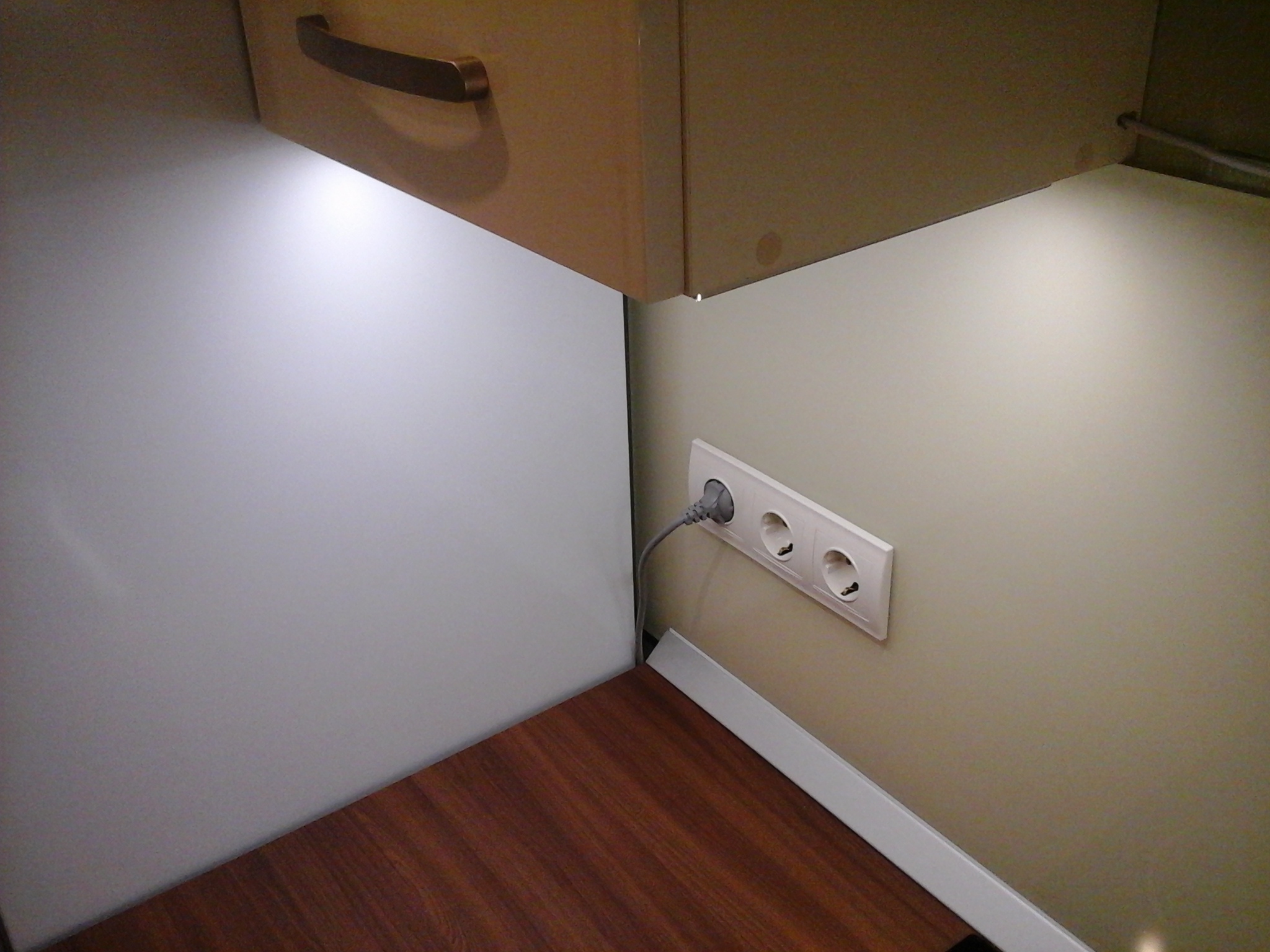

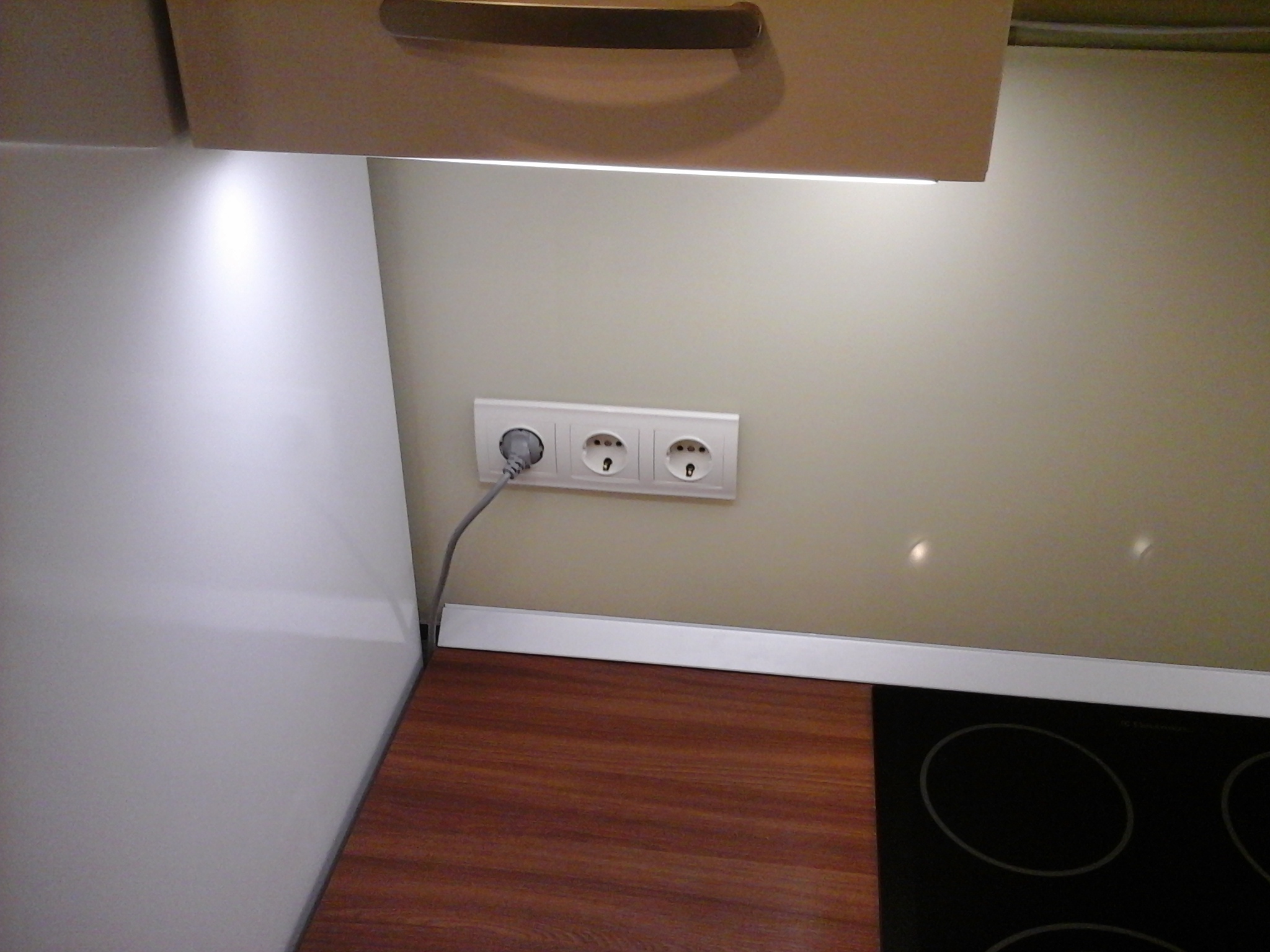

При таком размещении диодной ленты, она 100% не будет слепить глаза сидящим за столом, но будет ли хорошо освещать рабочую зону?
Имел ввиду "угловой профиль"
Я считал, что угловой профиль монтируется в углу фартука и шкафчиков, т.е. световой поток идёт от стены и по-любому будет светить в помещение. а значит и в глаза сидящим.
Вот моё мнение по поводу размещения света.
Угловой не только рабочую поверхность засветит,но и кухню.
Мой вариант - №4 (причём максимально от фартука). :good:
Вы бы еще угловой профиль вертикально установили )))).
Прочтите внимательней цитату в ссылке выше.
Автор пишет "в случае установки углового профиля - в глаза не слепит даже при доставании кастрюли с нижней полки."
ИМХО. Имелось ввиду размещение профиля, как на Вашем рисунке №4, только диодами к рабочей зоне.
Мне этот вариант очень понравился, но я не уверен, будет ли столешница полностью освещена?

На рисунке №4 диоды направлены вертикально вниз к столешнице. Это мой вариант.
Лента на расстоянии 25 см от задней стенки/фартука полностью освещает столешницу.

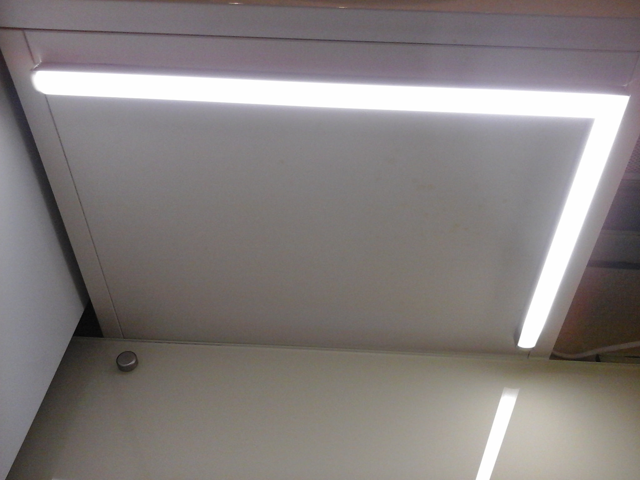

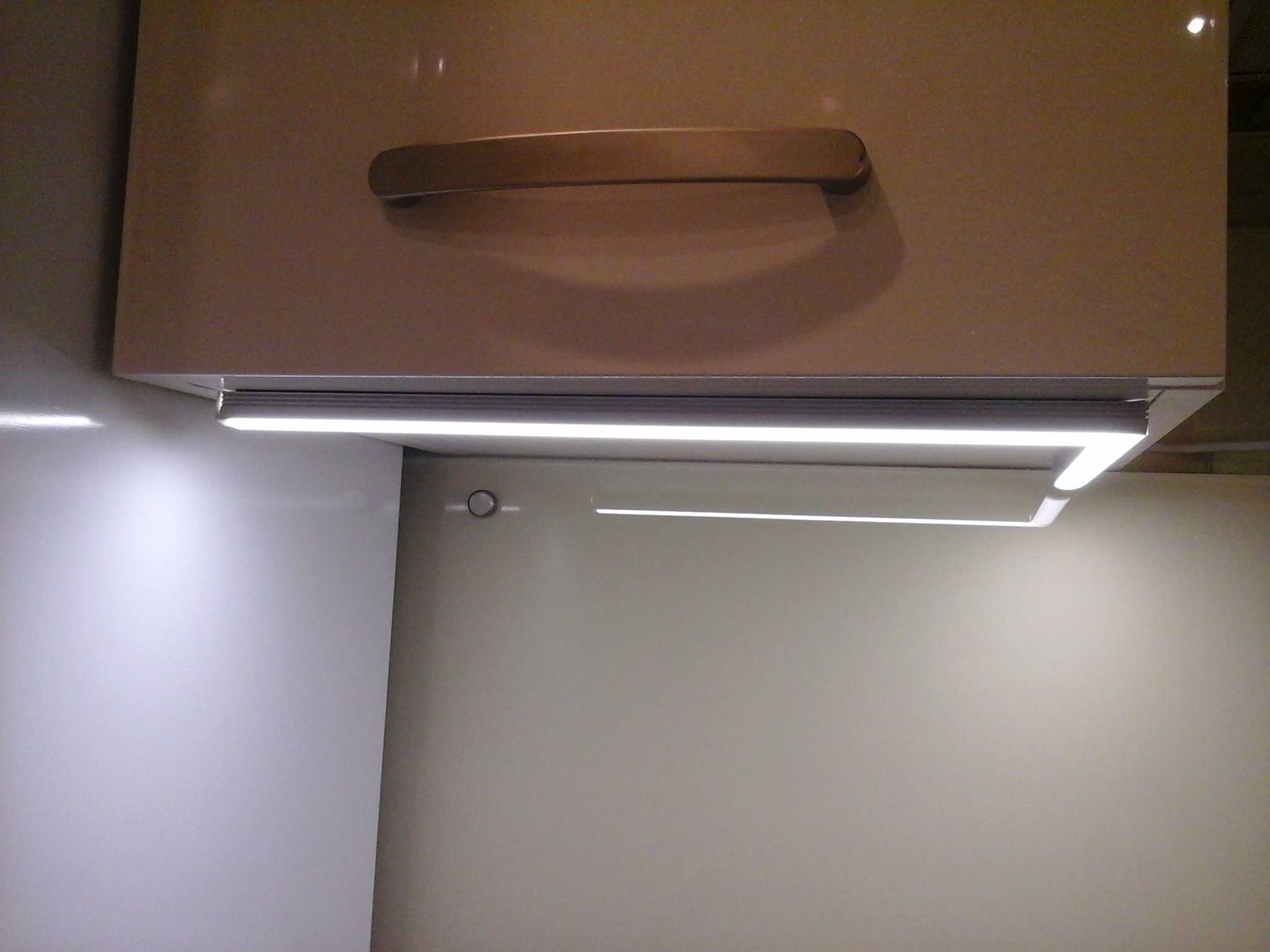

Наблюдения по монтажу LED-освещения в рабочей зоне кухни:
1. Не факт, что при 120 диодах/мп. нужен профиль высотой 12 мм. Надо считать, так как расчёты в теме хромают на логику. Но и профиль 12 мм на шкафчиках высотой 920 см смотрится вполне приемлемо.
2. Обязательно возле плиты ставьте профили торцом к стене, чтобы максимально осветить варочную поверхность.
3. Порезку профиля под 45 градусов обязательно делайте торцовочной пилой. Места обитания торцовок: торговцы алюминиевыми профилями, мебельные фирмы, багетные мастерские, строительные базары, аренда инструментов, строительные магазины (купил – порезал – вернул до 14 дней).
4. Профиль клеить только на скотч 3М шириной, как и профиль, так как на более узком скотче возможно выворачивание профиля вокруг своей оси (будет заметно при стыковании под 45 градусов).
5. Клеить на скотч 3М надо очень аккуратно, так как хватает моментально и держит намертво.
6. Более надёжным в монтаже и эксплуатации является крепление при помощи шурупов 2,5*10 мм: в отличие от скотча позволяет поправить огрехи при монтаже и держать будут вечно.
7. При длинном фрагменте ленты возможно есть резон запитать её с двух концов, как советует форумчанин dip.
8. Для освещения рабочей поверхности через рассеиватель вполне будет достаточно 600 лМ/мп. нейтрального цвета (норматив – 300 лМ/мп.).
