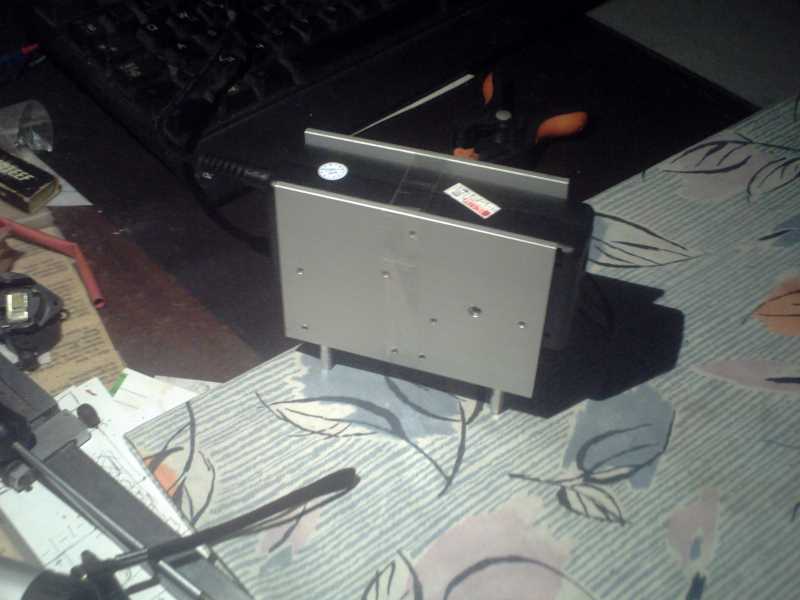

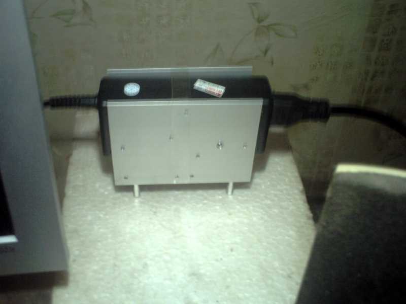

При работе герметичных БП в диапазоне 75...100% нагрузки наблюдается одна особенность. Они быстро становятся "очень тёплыми" или "аж горячими", и поддерживают это состояние вплоть до выключения нагрузки. С точки зрения из-за прилавка, эта особенность просто замечательная, с противной точки зрения, можно существенно продлить жизнь БП при помощи дополнительного охлаждения. Например, так:
... можно существенно продлить жизнь БП при помощи дополнительного охлаждения. Например, так:
Какая спецификация и толщина металла? Отверстия уже были? Нужна ли теплоотводящая подставка? Планирую без ножек или на бок.

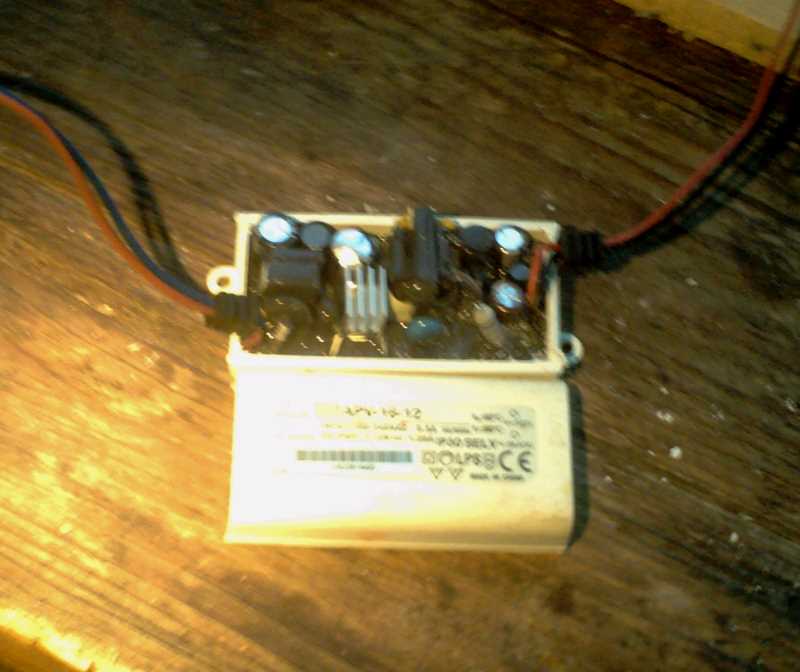

Если есть возможность, от применения герметичных БП лучше вообще воздержаться.
На фото MW APV-16-12, который гарантированно издох аккурат после двух лет гарантии плюс пара-тройка месяцев. Вскрытие показало абсолютную неремонтопригодность устройства (снизу китайцы предусмотрительно ограничили доступ к плате при помощи компаунда) и запланированный его отказ (сверху все детали, включая вздутый при помощи радиатора электролитический конденсатор, надёжно теплоизолированы неподвижным воздухом).
А он не выколупывается? Я один китайский герметичный драйвер легко разгерметизировал - компаунд мягкий и отваливается кусками, если потянуть.
А это вообще в драйверах расходник, подлежащий регулярной замене. Так-то сам драйвер работает доооооолго, если конденсаторы вовремя менять :) .
Так-то сам драйвер работает доооооолго, если конденсаторы вовремя менять.
Как часто?
Как мигать начинает или тухнет так и менять. Вообще срок службы конденсатора может быть 1000 часов, 2000 часов или 5000 часов. Что ставят китайцы - загадка, но вряд ли больше 2000 часов. Я для себя сразу меняю на 5000 часов. Вот из этого и исходить. В принципе смерть конденсатора самому драйверу не вредит - поэтому замена по появлению внешних признаков кончины.
Так речь идёт о драйвере от "Mean Well".
