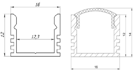

Хто може підсказати, як досягнути, щоб у профілі було рівномінемірне світло і не було видно ледів? У мене стрічка 3825 60 лед/м дуже яскарава і в деяких місцях профіль видимий, світло яскраве і засліплює очі, а також видно кожен лед с під матового розсіювача.
Хто з практики знає, яку стрічку вибрати, щоб було рівномірне світло.
В деякиїх місцях також підсвітка відбиється від плитки і видно кожен лед окремо, як уникнути такого?
Вообще лучше использовать высокий алюминиевый профиль для ленты - 12 мм и рассеиватель матовый.

5 см - далековато, достаточно отступить 1 см, для того чтобы отраженный от фартука свет освещал рабочую зону.
Профиль любой алюминиевый, желательно с матовым рассеивателем. С прозрачным будет ярко, будет не естественно, будут видны диоды (особенно если вы сидите за столом на кухне и видите профиль снизу).
С матовой этого не видно. Только камера при фото высвечивает диоды.

Есть такой профиль ЛП12.
Есть ли подобные крепления для такого профиля?
Или его крепить только напрямую к поверхности?
