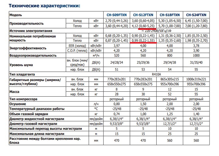

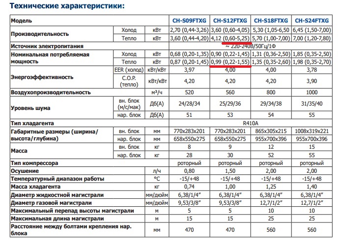

Давайте я ещё раз попробую объяснить.
Специально для тебя выделил.
Первый без подогрева, второй с подогревом.

Relax72, здравствуйте! Спасибо за тему, интересно.
Как ваш аппарат зиму отработал? В сильные морозы -20/-25 чем-нибудь догреваете помещение?

Прошу прощения за отсутствие на форуме.Сейчас немного не до этого.
По поводу догрева в -20 -25гр.
Да,я включал в поддержку конвектора.До -15гр только Нордик использовал.
Но я напомню,что у моего дома огромные теплопотери.И это не удивительно ибо окна в одно стекло,стены,пол,потолок не утеплены.Пол-лага,доска.Потолок-на чердаке глина.Две стены толстый крепкий саман с деревом.Две другие в пол шлакоблока.Маемо-шо-маемо.
Нордик работает с начала октября не выключаясь.

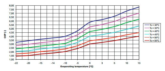

Вот тут на форуме нашел такую табличку: зависимость СОР от наружной температуры. Получается при -5С снаружи и теплом воздухе +41С, СОР будет не менее 3.5
Значит, стоимость электроэнергии при -5С составит:
0.365 / 3.5 СОР = 0.104 *100 = 10.4 коп. за 1 кВт*час полезной тепловой энергии.
А если взять газ по минимуму (1 куб 8 кВт*час), то стоимость тепла от газа:
0.725 коп. за куб / ( 8 квт*час с 1 куба * 0.85 КПД ) = 0.106 * 100 = 10.6 коп. за 1 кВт*час
Выходит тоже самое даже без многотарифного счетчика :)
Это откуда? :shock: Похоже на график по воде чего-то, типа ОШНЕР.
Не путайте оранжевое с прямоугольным. СОР зависит от отношения полученного тепла к затраченной энергии. Если ТН класса воздух-вода, то там совершенно другая картина, т.к. у воды плотность (чуть-чуть совсем) больше, чем у воздуха. Все известные мне ВТН класса воздух-воздух (кроме ЗУБАДАН) работают по принципу, описанному выше. Если у нордика есть такой же алгоритм работы, как у ЗУБАДАН (нет коррекции по производительности хотя бы до -15*С, но есть увеличение потребления), то крайней степени хотелось бы увидеть график. Тогда и можно будет говорить о СОР этой модели в каждой точке. А пока я б.ч. уверен в том, что для полноценного обогрева одного помещения нужно два нордика, как и в случае с любым другим инвертором. (Еще раз повторюсь - СОР у нордика должен быть приблизительно одинаковый что при +7*С, что при -15*С. Но при -15*С производительность будет около 50% от номинальной. Соответственно и потребление будет около 50% от заявленного номинала.)
Если бы ребята с КХ чуток больше интересовались историей ВТН на нашем рынке, то знали бы, что МЕ в свое время уже набили себе шишки с "обогревом до -20*С" обычными инверторами. Почитайте внимательно, что теперь пишут в каталогах и мануалах, а так же о чем не устают говорить специалисты из центра обучения МЕ.

Тут ведь вопрос не только в том, сколько потребляет кондиционер, но и сколько он выдает тепла.
Zurbagan, ну так назовите сами цифру, сколько считаете СОР у такого класса кондиционеров при -5С?
Мы же экономичность хотим подсчитать, а необходимая мощность это все сугубо индивидуально, в зависимости от размеров помещений и утепления.
