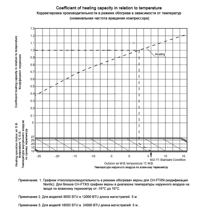

По Нордик СH-S12FTXN пользую график из сервис мануала и государственной скандинавской лаборатории.
Сам являюсь пользователем 2-х СH-S12FTXN с 13 года, грею 2 спальни по 18 м2 на даче.В целом доволен:) Параметры совпадают.
Тепловые насосы для полноценного обогрева, необходимо подбирать с запасом на типоразмер больше.
Очень хорошая экономия от -10С и выше примерно в 3-3,5 раза дешевле обогрева калориферами.

Что мне рассказывать ,есть калориферы, есть Нордики СH-S12FTXN? есть счетчик/
Нордики потребляют приблизительно в 3-3,5 раза меньше при одинаковых температурах ,влажность не замерял ))

Ссылку на техничку,пожалуйста!По Вашей ссылке,кроме инструкций по монтажу никакой информации!!!!
Ни Mitsubishi Electric,ни Daikin,ни Nibe никогда не заявляли таких достижений.
К примеру,DAIKIN ALTERMA при -20 СОР=1,6 ,при -5 COP=2,3
Или может быть CH изобрели что-то новое,кроме того что спи*дили у вышеуказаных фирм????

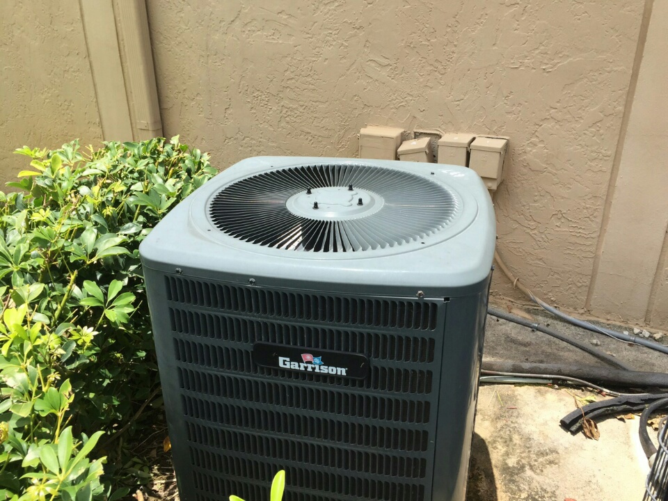

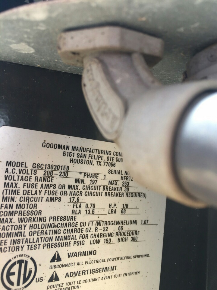

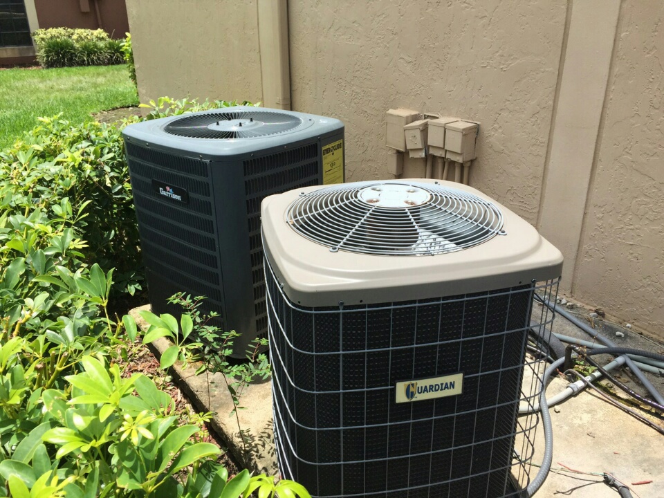

2 из 3х уважаемый американский бренд Goodman
В оригинале
По мелочи Garrison ,Guardian , Fedders и тд все маде ин ЮСА:)
Сомневаюсь , что слышали о таких ?
Южнее отопление такими машинками штучками Нагрев до -10С
Фоткал немного, профессиональный интерес
