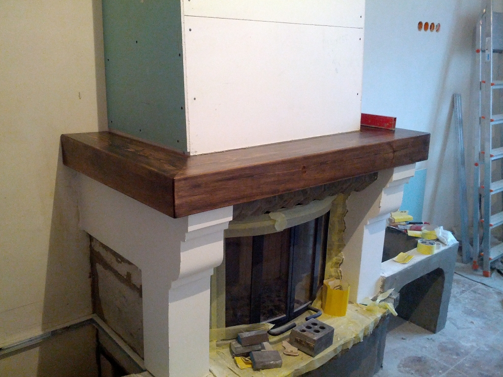

kosyak_alenj Опубліковано: 16 березня 2014 Автор Поділитись Опубліковано: 16 березня 2014 Я не хочу выглядеть "столпом и опорой истины" Так потому там и будет базальтовый картон! Посилання на коментар Поділитися на інших сайтах More sharing options...
usanin_n Опубліковано: 16 березня 2014 Поділитись Опубліковано: 16 березня 2014 Так потому там и будет базальтовый картон! У вас кирпичная перемычка обращена к топке и ничем не закрыта сзади, отсюда и прогрев НЕ СЛАБЫЙ. Посилання на коментар Поділитися на інших сайтах More sharing options...
kosyak_alenj Опубліковано: 17 березня 2014 Автор Поділитись Опубліковано: 17 березня 2014 У вас кирпичная перемычка обращена к топке и ничем не закрыта сзади, отсюда и прогрев НЕ СЛАБЫЙ. Я это уже осознал, но переделывать не буду. Считаю температуру не критичной. Сегодня "примерил" балку после покраски. Мне уже начинает нравиться. Плиточники начали класть камень. Завтра постараюсь сфоткать. 2 Посилання на коментар Поділитися на інших сайтах More sharing options...
usanin_n Опубліковано: 17 березня 2014 Поділитись Опубліковано: 17 березня 2014 Я это уже осознал, но переделывать не буду. Считаю температуру не критичной. Зря, Константин. Лучше день потерять , потом за пять минут долететь. Правила ПБ НЕЗЫБЛЕМЫ 1 Посилання на коментар Поділитися на інших сайтах More sharing options...

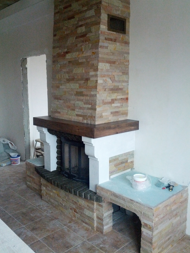

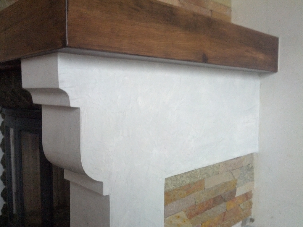

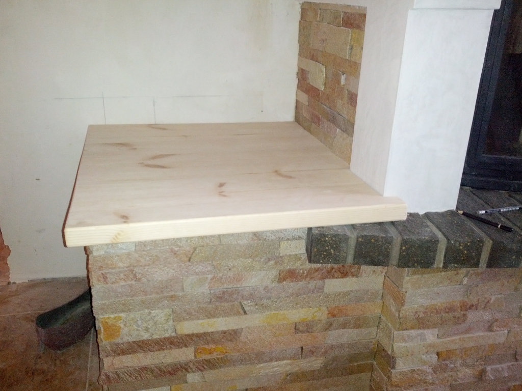

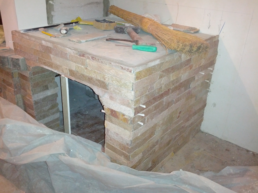

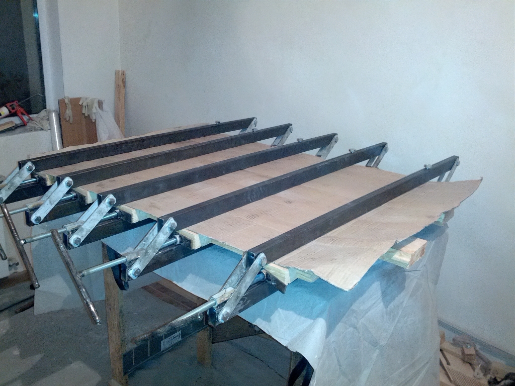

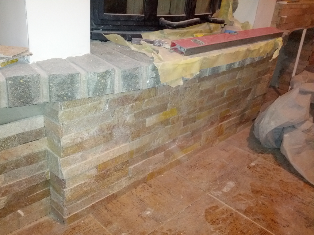

kosyak_alenj Опубліковано: 18 березня 2014 Автор Поділитись Опубліковано: 18 березня 2014 Несмотря на сегодняшние новости, вечером нашел время поработать и сфотографировать. 1-2 Камень в процессе укладки. На тумбы сверху укреплены листы гипса - основа под столешницы. 3 Склеил 1-й щит на столешницу тумбы. Посилання на коментар Поділитися на інших сайтах More sharing options...

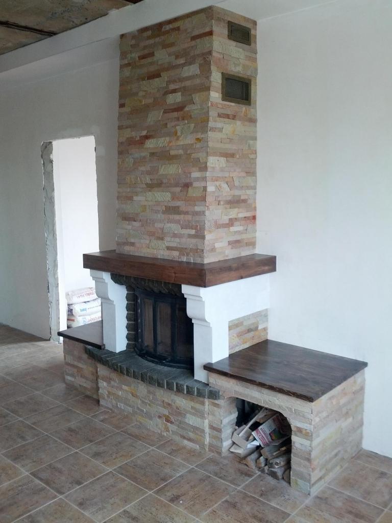

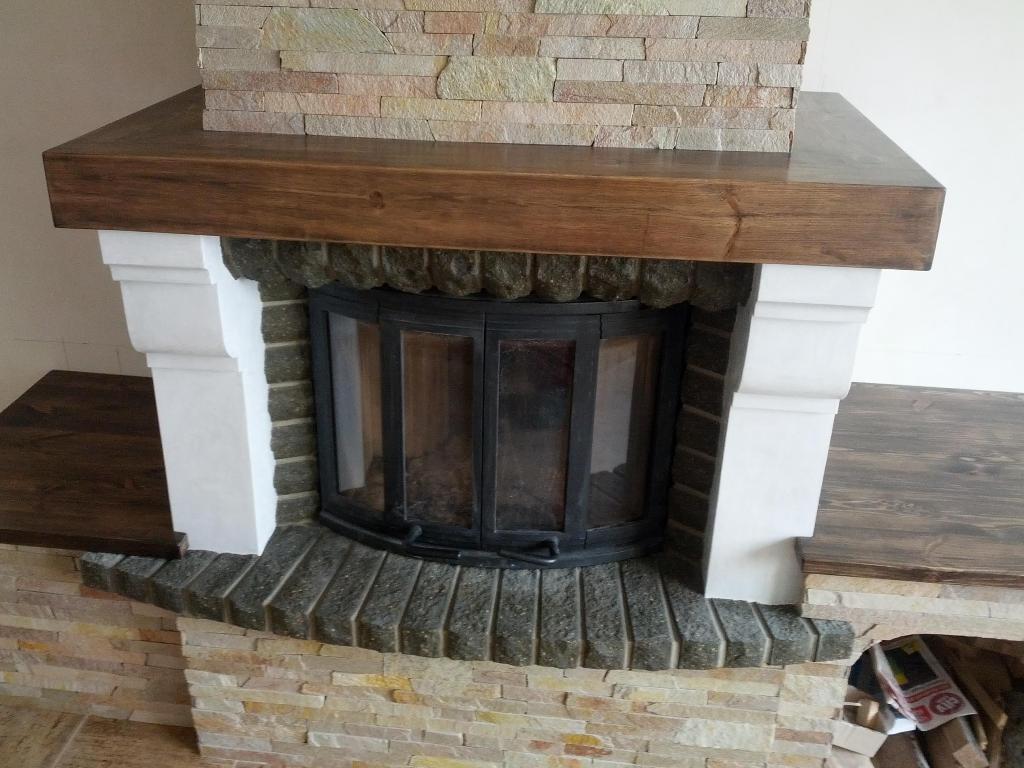

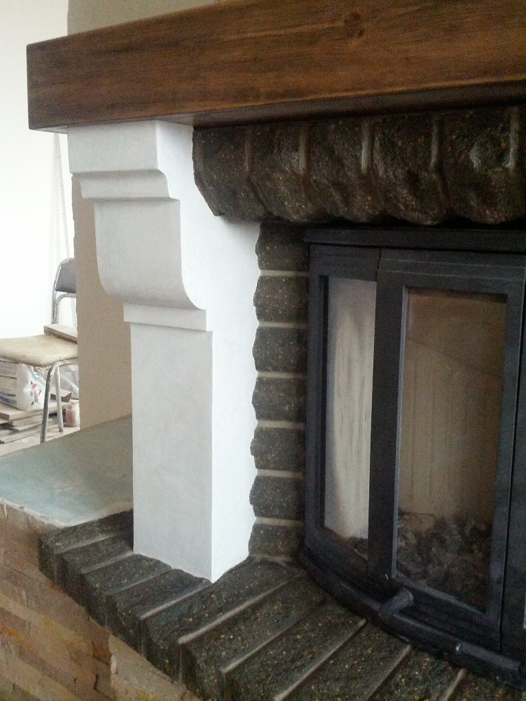

kosyak_alenj Опубліковано: 22 березня 2014 Автор Поділитись Опубліковано: 22 березня 2014 Сегодня принял работу у отделочников. Уложен камень, колонны и капители отделаны под серый мрамор. Камень вскрыт лаком в один слой Кирпич вскрыт спец лаком термостойким (и вонючим) в два слоя. Очень сильно от этого лака потемнел, стал почти черным. Изначально задумывался серый цвет... Но, как по мне, и так не плохо. Посилання на коментар Поділитися на інших сайтах More sharing options...

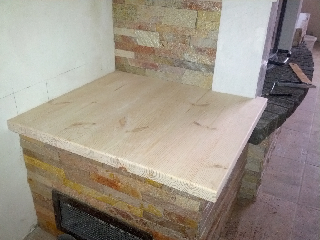

kosyak_alenj Опубліковано: 22 березня 2014 Автор Поділитись Опубліковано: 22 березня 2014 Подогонка столешниц на тумбы. Осталось только вскрыть лаком и закрепить. Посилання на коментар Поділитися на інших сайтах More sharing options...

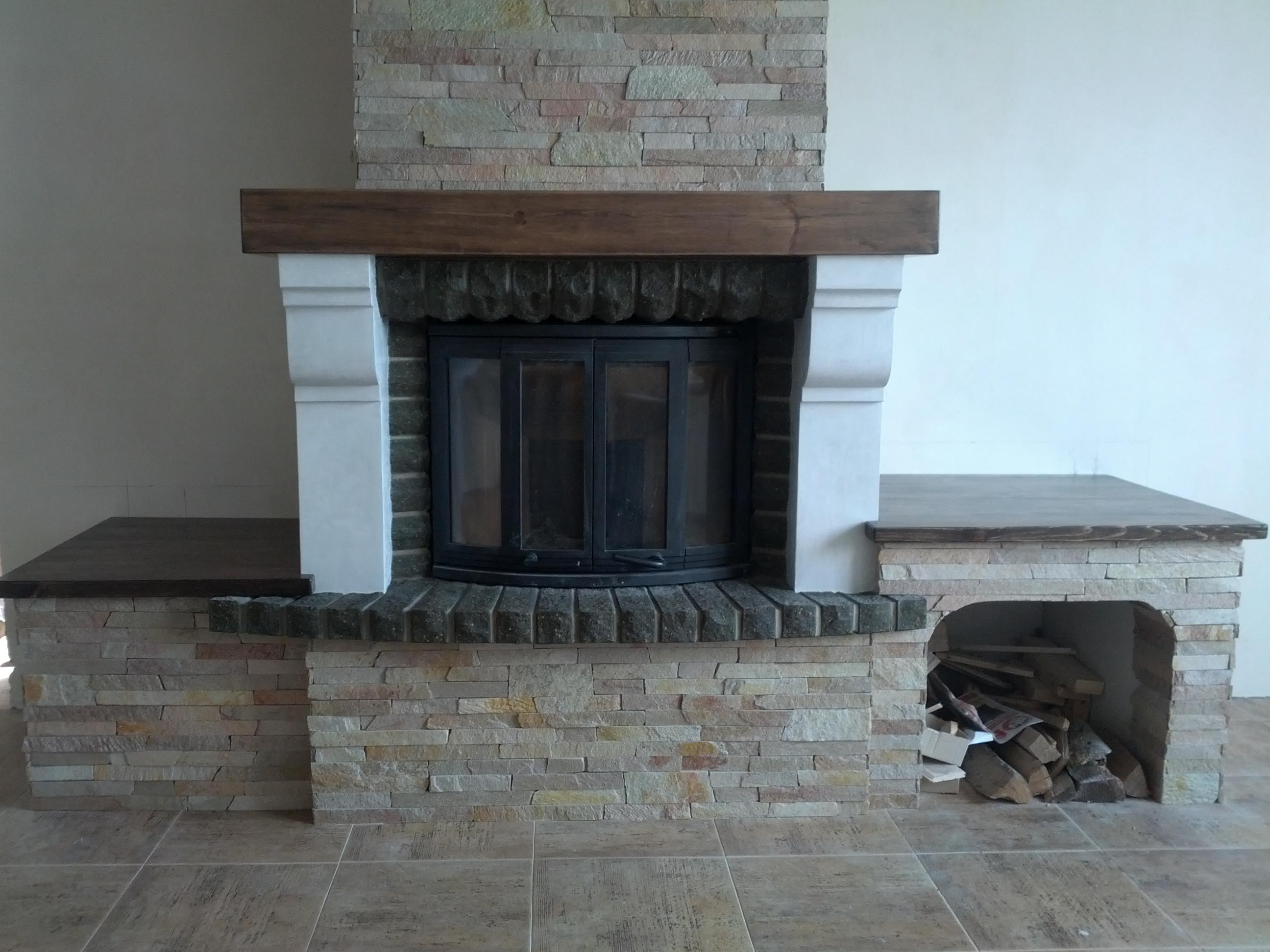

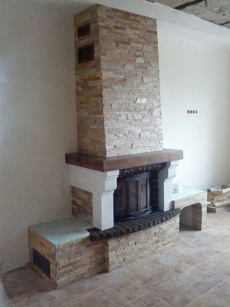

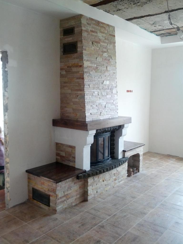

kosyak_alenj Опубліковано: 25 березня 2014 Автор Поділитись Опубліковано: 25 березня 2014 ВСЕ, закончил! От стартового начинания, безусловно, осталась только концепция. Но мне результат очень нравится. Думаю в интерьере будет смотреться хорошо. Кто что скажет? 9 Посилання на коментар Поділитися на інших сайтах More sharing options...
usanin_n Опубліковано: 25 березня 2014 Поділитись Опубліковано: 25 березня 2014 Ну что Константин, можно поздравить вас. Главное, что вы довольны 1 Посилання на коментар Поділитися на інших сайтах More sharing options...
kosyak_alenj Опубліковано: 25 березня 2014 Автор Поділитись Опубліковано: 25 березня 2014 Ну что Константин, можно поздравить вас. Главное, что вы довольны А Ваше мнение по наружке. Не сильно "грузит" за счет камня везде? Нет дисбаланса по цветам? А то у меня с женой мнения по поводу колон разделились. Мне они сильно светлыми сначала показались. Сразу захотелось темнее, а ей в самый раз. Посилання на коментар Поділитися на інших сайтах More sharing options...
usanin_n Опубліковано: 25 березня 2014 Поділитись Опубліковано: 25 березня 2014 А то у меня с женой мнения по поводу колон разделились. ......а ей в самый раз. Послушайте голос вашей жены. И вы потом будете постоянно слышать, что вы "...превосходный муж, такой хозяйновитый, что и камин сам сделал...":good: Поэтому моё мнение, тут абсолютно не нужно Посилання на коментар Поділитися на інших сайтах More sharing options...
kosyak_alenj Опубліковано: 25 березня 2014 Автор Поділитись Опубліковано: 25 березня 2014 Послушайте голос вашей жены. И вы потом будете постоянно слышать, что вы "...превосходный муж, такой хозяйновитый, что и камин сам сделал...":good: Поэтому моё мнение, тут абсолютно не нужно :lol: Посилання на коментар Поділитися на інших сайтах More sharing options...
GIM Опубліковано: 25 березня 2014 Поділитись Опубліковано: 25 березня 2014 Кто что скажет? Любую работу можно критиковать до бесконечности.Оно Вам надо?Для первой работы всё вполне достойно. Честно скажу ,в начале у меня было поболее скептицизма,но по итогу -вполне прилично выглядит 1 Посилання на коментар Поділитися на інших сайтах More sharing options...
S_Lava Опубліковано: 14 квітня 2014 Поділитись Опубліковано: 14 квітня 2014 Симпатично в общем-то. Однозначно зачет за то, что непобоялись сами делать. Будет гореть балка или нет- практика покажет. Нехватает только фото или видео с горящим камином. 1 Посилання на коментар Поділитися на інших сайтах More sharing options...
kosyak_alenj Опубліковано: 15 квітня 2014 Автор Поділитись Опубліковано: 15 квітня 2014 По балке еще поиграюсь с пирометром. Последний раз "щупал" руками - сильнее греется та часть, которая выступает за кирпич и омывается горячим воздухом от стекла. Возле кирпича ощутимо прохладнее. По фото и видео исправлюсь, скорее всего, осенью. Нет пока дров нормальных. Топка от сосны закопченная вся. Посилання на коментар Поділитися на інших сайтах More sharing options...
